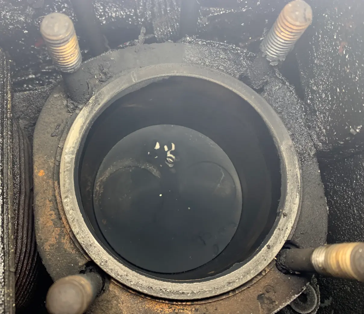

Ensimmäisenä luonnollisesti kakkosen kimppuun. Hattu nousi kivuttomasti paljastaen ensimmäiset symboolit, jotka oli taottu männän lakeen:
Kuvassa vasen venttiili on imu, oikea pako, ja pyörrekammion suuaukko on niiden välissä alapuolella.
Nuo kuvassa männän yläreunassa olevat vaaleat läikät ovat noin +-2mm syviä tai korkeita. Samoja vanhempia jälkiä löytyy ympäri palotilaa, kuvassa helposti nähtävissä oikeassa alakulmassa.
Lisäksi olen puhunut epäilyksestäni tämän pytty + kansi yhdistelmän tiivistepintavuodosta, niin kuvassakin periaatteessa käy esille vuoto klo 12-klo11 (pultti) kohdalla Kuten myös pytyn jäähdytyksen päällä olevista karstoista näkee on se aika kuivaa ja palanutta verrattuna klo12-klo3 jossa aika märkää. Livenä tuo on vielä selkeämpi. Toki muun alueen tiivistepinta on about puolet paksuudestaan rosolla. Etiäiseni kannen hyppäämisestä...
Koska pytty on samoilla pulteilla kiinni kuin kansi, on tuossa kohti vaikea tönimällä kokeilla männän välyksiä. Kuitenkin pytyssä olevien jälkien perusteella ja männän offsetilla sanoisin jo nyt, että kaikki ei ole ihan kohdillaan (kuva vähän vääristää). Ainakaan ylimpien renkaiden osalta.

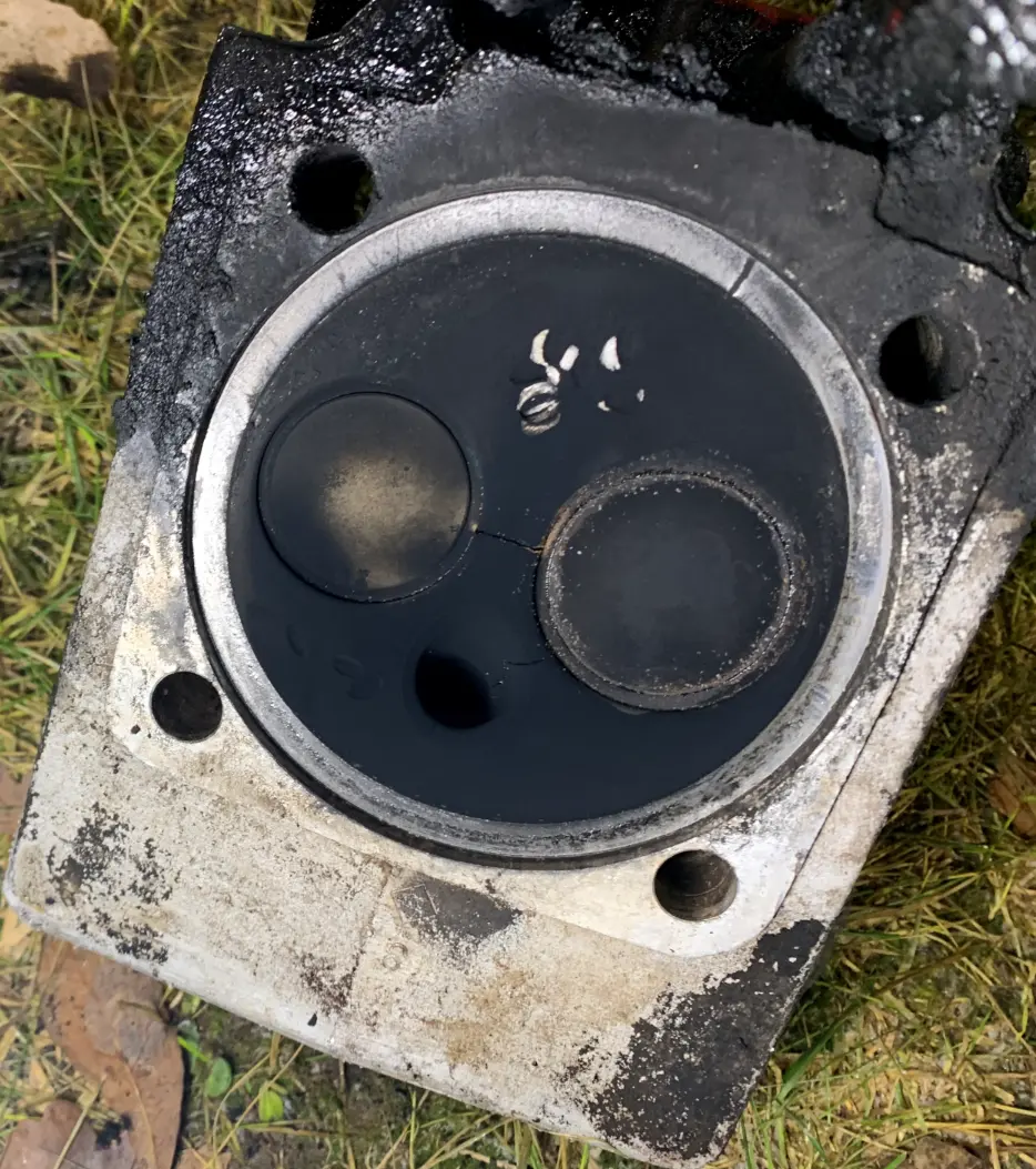

Kakkosen kannessahan meillä olikin sitten ehkä vähän enemmän sanottavaa jo tässä kohtaa kuin pytyn ja männän puolella:
Osumien lisäksi kansi on siis halki ihan huolella venttiilien välistä, sekä imuventtiilistä pyörrekammion kanavaan. Tässä myös ehkä helpompi hahmottaa tuota tiivistepinnan vuotoa. En osaa sanoa mikä tuon viivan on aiheuttanut ja onko se varsinaisesti pytyssä vai kannessa.
Ykköspytyn kannen mutterien liotus tepsi ja sain avaimen naputeltua paikoilleen. Hattu ylös kuten kakkosestakin. Jätin sen ilmanohjauspellin paikoilleen, tuli vähän extra-ohjelmaa polttoaineen paluulinjasta. Täällä nyt ei varsinaisesti mitään uutta. Kansi halki venttiilien välistä ja jotain todella vanhoja osumia. Tuo kannen halkeama on kuitenkin ehkä kakkosen kantta pahempi. Mahdollisesti palotapahtuma päässyt pullauttamaan halkeamaa vähän auki, halkeama on ikäänkuin purseella toisen venttiilin suuntaan.
Se mikä ykkösen kanssa myös aiheutti pientä ihmetystä on selkeästi kylmempänä käynyt pytty. Tähän alkaa tulla taas lisää argumentteja listaan. Imuventtiiliongelmista puhuin aikaisemmin, mutta avautuneessa pakokanavassa on huomattavasti karstaa. Lisäksi olen pistänyt merkille, että suutinputket irrotettuna pumppu nostaa pisaraa ykkösen lähtöön (painovoimalla). Kaasu/syöttö on pyydetty nolliin (ei erillistä sammutinta).

Monessa ajoneuvodieselissäkin ovat kannet halki venttiilien välistä. Luulis, ettei Possun kannen halkeamat haittaa mitään. Ei ainakaan jäähdytysnesteet mene männänpäälle :D
ahdot tulee karkailemaan....eikös tuohon pari AMR:ää ollu tulossa :rolleyes:
Kyllähän nää pienet kolhut motorsporttiin kuuluu. Tästä vielä noustaan ja lopetetaan tää ilmaisten tasoitusten jako.
Rempan jälkeen pelkät puristuspaineet pitäs olla jossain yli 27bar, niin noi "pienet" railot voi jo jossain huomata.
GM 5.7-6.2D koneissa ( etukammiokoneita myöskin ) paukkusuhde 22:1 , ja starttikierroksilla ( 450rpm ) ohjearvo on 26-28bar

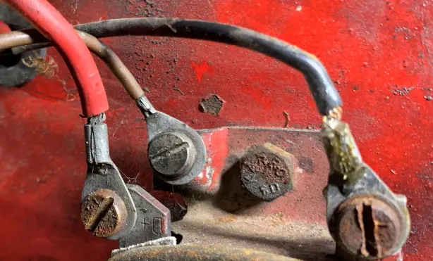

Vaikka kuvat onkin ehkä kännykässä ja jossain pilvilandiassa tallessa, niin ihan informatiivisena juttuna ajattelin tähän myös liittää laturin kytkennän. Johtojen väreistä en ole varma, tässä kun laturi/rele hajosi aikoinaan ja poltti niiden välisen johtosarjan. Laturi ja rele on jostakin purkukoneesta ja johtosarja taiteiltu kirkkaan vesiletkun sisään.
Kytkentä releen päässä:
Vasemmalta oikealle:
- Punainen, lataus
- Ruskea, miinus/runko
- Musta, magnetointi
Laturilla:
Edessä vasemmalla musta ja oikealla punainen, takana ruskea.

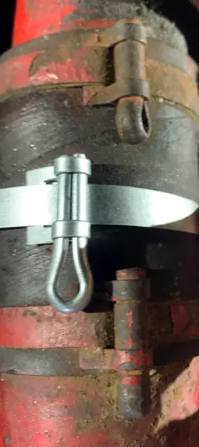

Eilen tuli myös paketti, jossa oli letkuklemmarit. Kirosin näiden postikuluja, mutta toisaalta nämä tuli jostain Keski-Euroopasta alle viikossa kotiovelle. Sen verran alkuperäisen oloinen, että kelpaa:

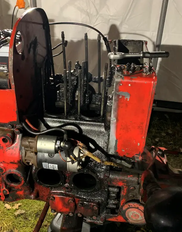

Tuosta vielä eteni illan aikana sen verran, että öljynsuodatin ja öljylinko on otettu auki (nuo neliölätkät). Kuvassa niiden yläpuolella näkyy kampikammion huoltoluukut avattuina, eli nuo on öljyproppua lukuunottamatta ainut tie öljypohjaan ja kampikammioon (ja päädyt toki).
Vielä pitäisi vähän aukoa tuota keulaa lisää. Seuraava epistola olisi ottaa ajovalot irti, on vaan joku valoraudan korjaaja hitsutellut toisen puolen pultin sen korjaushitsuuttelun sisälle. En alkanut savottaan enää tänään kun tulisi tarpeetonta tulityötä valvottavaksi. Tuossa on kuitenkin löpöä, öljyä ja öljyp.skaa jonkun verran tulilinjalla.
