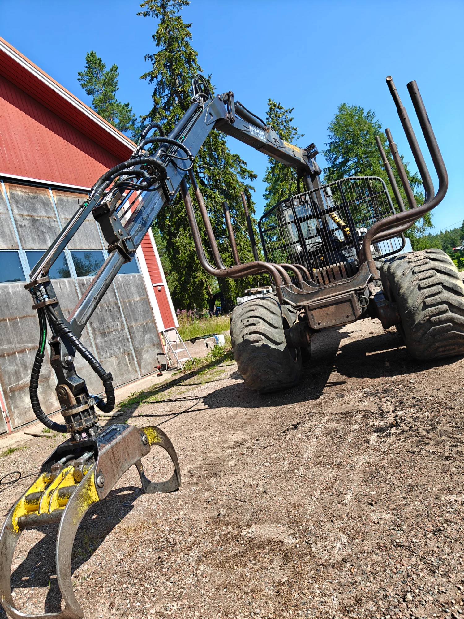

Tälläinen isäntälinjan ajokone tuli Beaverin kaveriksi meidän maatilalle pitkän nettikoneen ja huutokauppojen selaamisen jälkeen.
Joskus 21-22 alettiin noita @konevelho n kanssa katselemaan aktiivisesti, kun todettiin, että rattori yhdistelmät ovat aivan helvetin kalliita ja kuitenkin niissä loppuu etenemiskyky ennemmin tai myöhemmin. Soveltuvaa traktoriakaan ei talossa olisi ollut, kun edustus on sinistä.
Monta edullista konetta meni nokan edestä ja viikon päästä putkahti jobbarille ylihintaisena :paaseina:
Kone on vuosimallia -98 34500h kohtuu räpeltämätön ja hitsaamaton K75 nosturilla eli 9,4m ulottuvuus.
Hyvät kettingit tuli etusille ja taakse peruskunnostuksen vaativat Clarkin telat, Beaverin telat olen kunnostanut, niin nuo menevät jo rutiinilla.
Sitten vähän kuvia! Ohjaamon harmaat osat vaativat uuden maalin ja tarrat

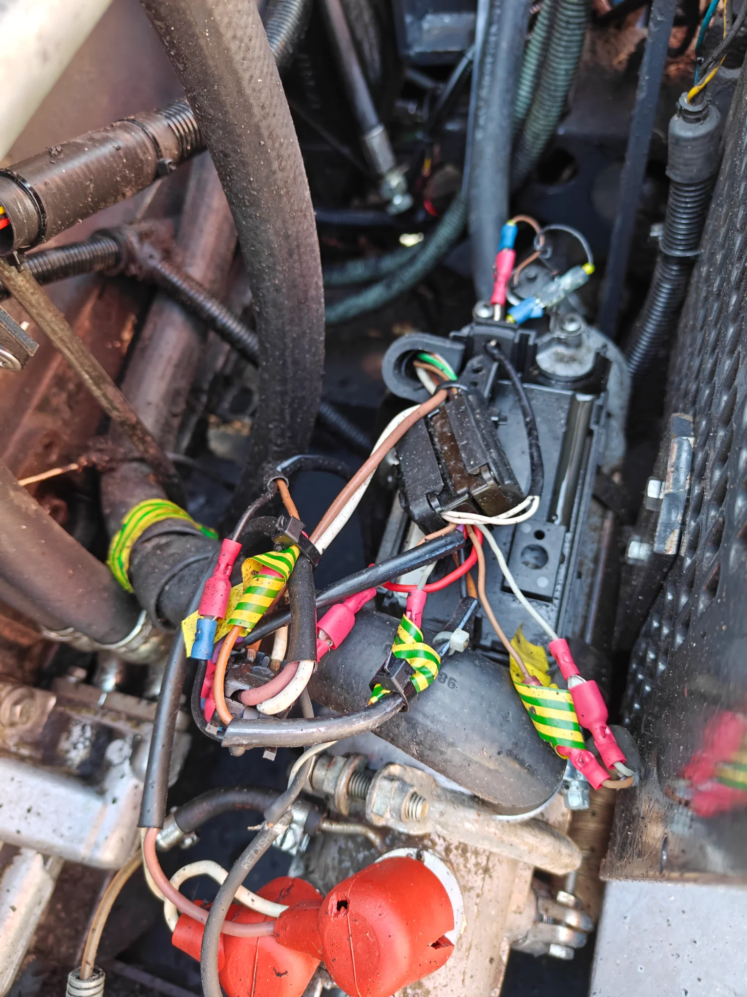

Webastossa on pahin viritys mitä löydetty, todella säälittäviä liitoksia ja sähköteippiä, onneksi tuon parsii helposti fiksuksi. Ihme ja kumma toimiikin vielä toistaiseksi.

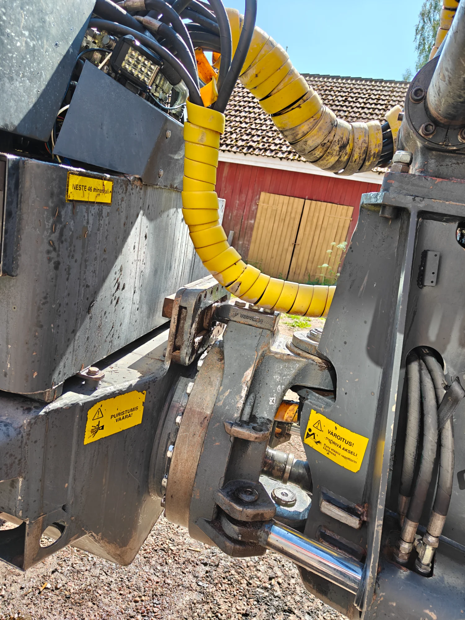

Käännön sylinterissä on pahin viritys, en tiedä onko kierteet korkanneet vai miksi on Kemppi liimalla lyöty läjään. Pitää tutkia.

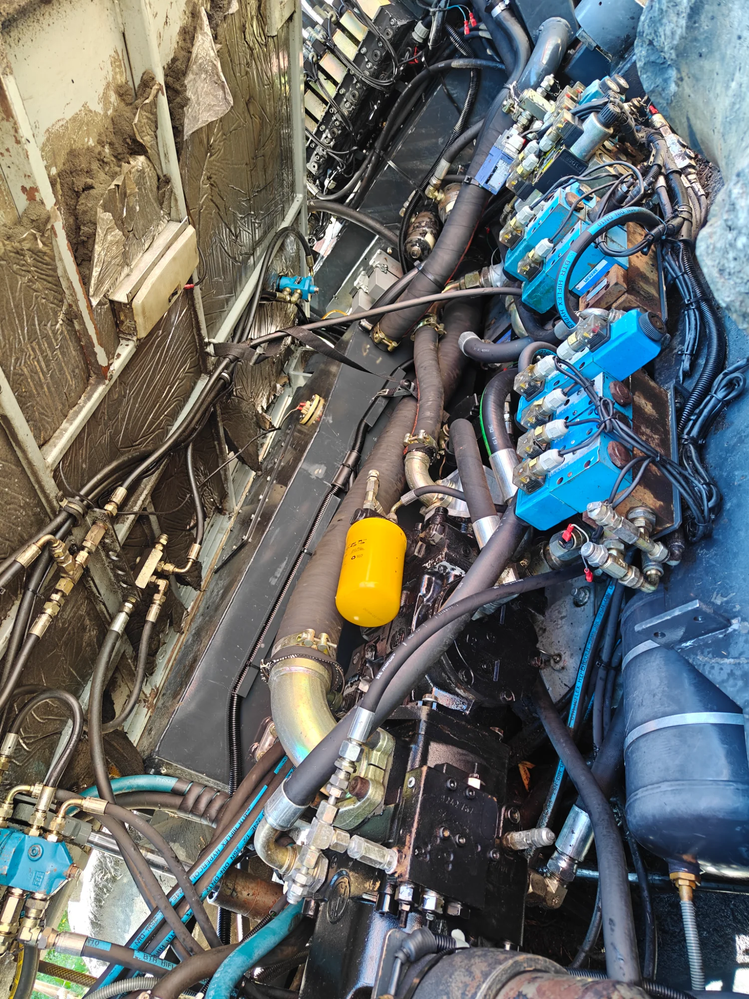

Odotin hytin alta jotain webaston kaltaista settiä, mutta siellä asiat olivat oikeinkin nätisti. Muutama tiputtava paikka löytyy pumpun letkuilta.
Keskinivel ja nosturin jalka hitsaamattomia ja keskinivel on tapitettu selvästi jossain välissä

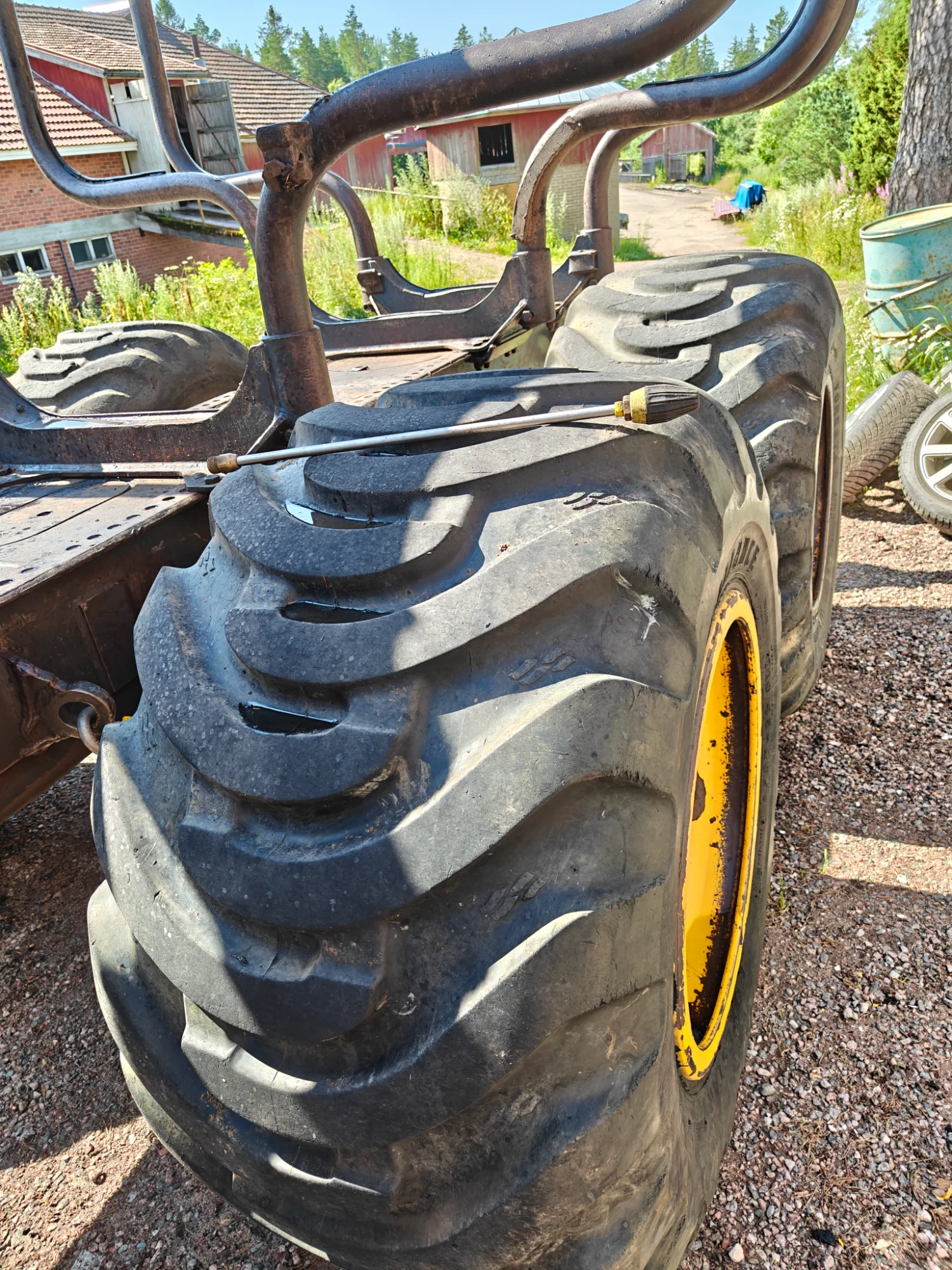

Renkaat todella hyvät takapäässä ja edessäkin ihan hyvin pintaa jäljellä.
Hytti aika siisti ja kaikki muovit paikoillaan. Ilmastointi hönkii kylmää ja isona plussana välyksettömät minivivut+siisti penkki.
Polykarbonaatit aika kulahtaneet.

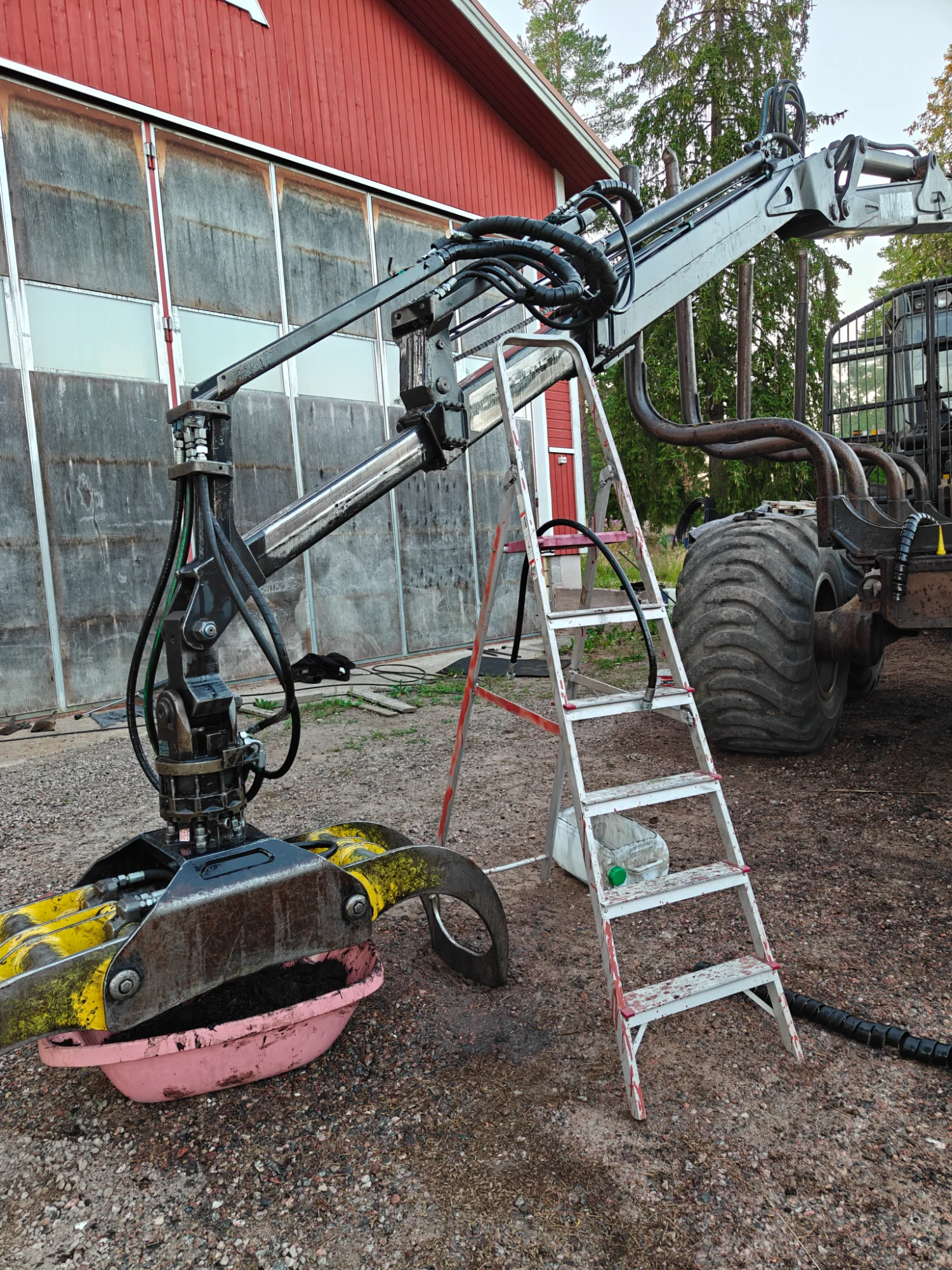

Puomisto melko tifti ja hitsaamaton. Suurin miinus on täysin voimaton rotaattori, Indexator gv12 taisi olla malliltaan ja samaa vuosikertaa kuin konekkin. Tämä prioriteetti listan kärkipäässä perushuoltojen lisäksi.
Työvaloina on Xenonia,Lediä ja Halogeenit. Ne saavat jossain vaiheessa päivitystä. Koko vklp tarkoitus olla koneen kimpussa ja etsiä korjattavia kohteita, sekä tilailla tarvittavia suodattimia ym tykötarpeita.
Jatketaan todennäköisesti päivittelyä vklp aikana :mrgreen:

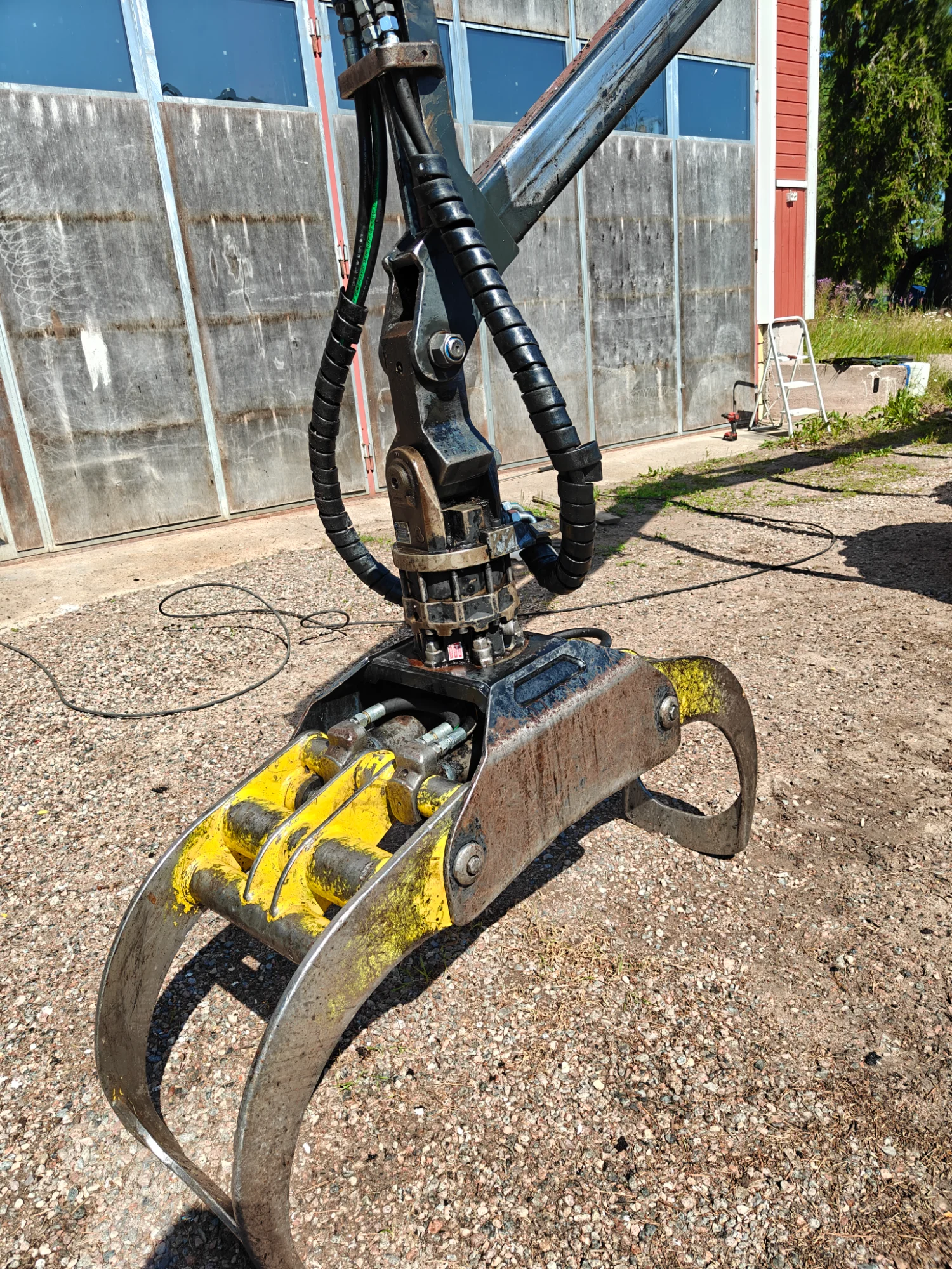

Rotaattorille ei tullut kuin 110bar ja pistettiin kouran&rotaattorin letkut päittäin niin jo alkoi pyörimään vauhdilla&voimalla.
Koura taasen oli kuin hidastetusta elokuvasta tämän jälkeen, kunnes letku mossahti :mrgreen: eli jossain karalla/venttiili pöydällä missä lie on syyllinen. Jatketaan etsintää uuden letkun myötä.

Siinä lohkolla letkulähtöjen vieressä pitäis olla yläviistoon lukkomutterilla lukittu kuusiokoloruuvi, 4mm avaimelle. Siitä säätyy liikekohtaiset paineet.

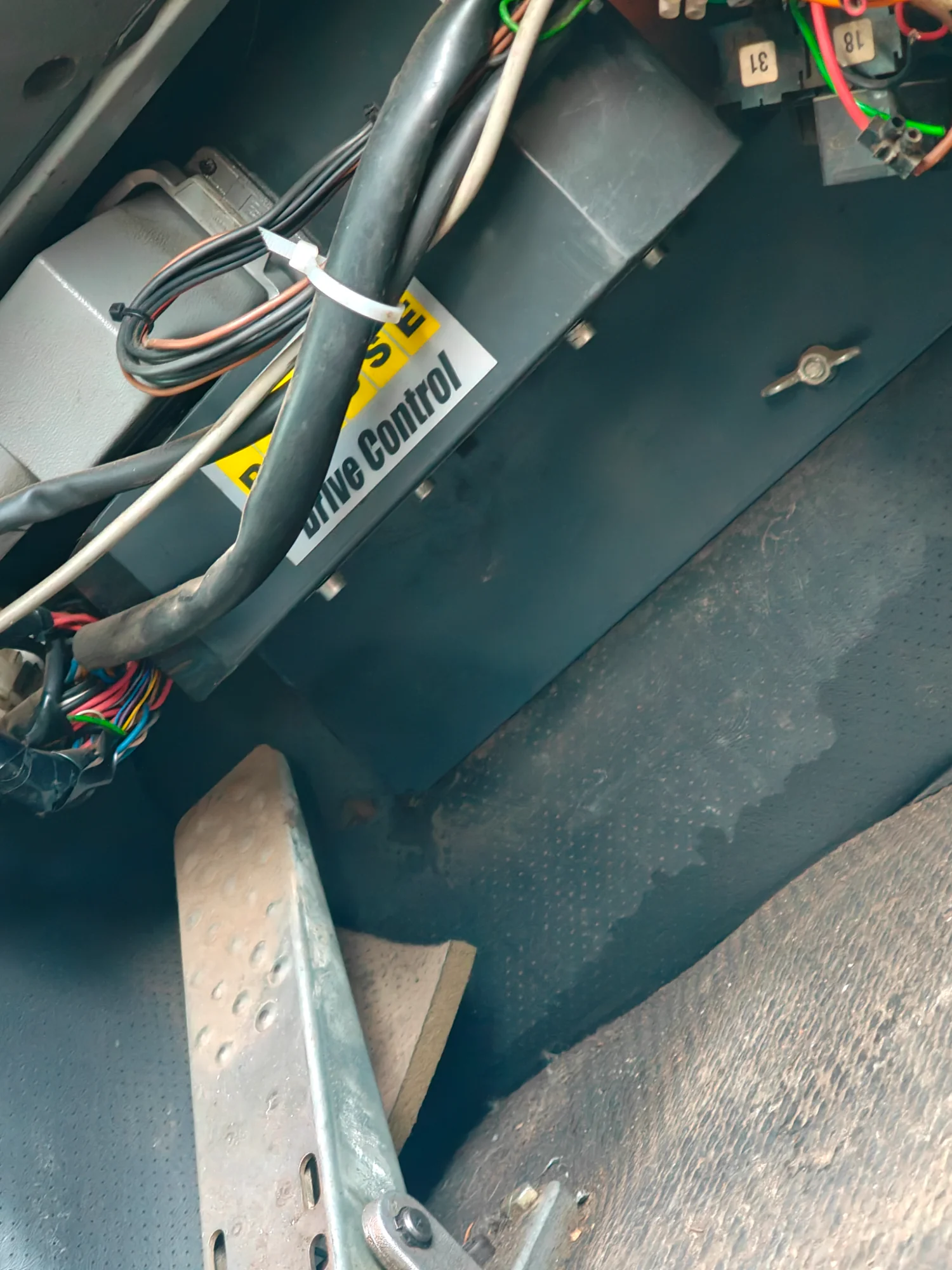

Onko ajon ohjaukselle Ponssen purkki?
Susmic näissä kai pitäis olla, mutta en tiiä miltä se näyttää. Mielestäni tämä boksi näyttää jotenkin uudemmalta kuin -1998:Häh: ilmeisesti Ponsselta on saanut joskus jotain päivitettyä ajo boxia.

Rotaattorin vikaa letkurikon jälkeen tutkittiin venttiilipöydältä kara käytettiin auki ja varot. Niissä ei mitään ongelmia, tämän jälkeen lyötiin painemittari pöydälle ja kaikkiin muihin liikkeisiin tuli se reilu 200bar rotaattorille 60bar.
Sitten vaihdettiin minivivut päikseen, kun ajateltiin jos siinä vika, mutta ei ollut siitäkään apua. Viimeisenä oljenkortena ehdotin että lyödään IPSi laatikosta lisää ruutia rotaattorille ja katsotaan saako siihen edes vauhtia sitä kautta. Jo vain alkoi pyöriä vauhdilla ja kuuli kuinka alkoi jo ottaa pumpulta vähän voimaakin.
Pöydältä näytti 110bar tyhjänä pyörittäessä ja kun ajoi pankkoihin jumiin niin 220bar heilahti mittariin:virnpeuk: boxi selvästi vaihdettu joskus, kun on johdotukset vähän tökeröt. Kävi mielessä jos olis käytetty ennen myyntiä huollossa ja siellä väännetty potikka nolliin :Häh:
Kerta ei pyörittäjä jaksanut tukki kourassa pyörittää, jossei puu ollut aivan tasapainossa kourassa, tai sitten tehty jotain "tarkkaa" ja haluttu rajoittaa.
Näytä liitetiedosto 154658
Joo, sai ainakin ennen ja tuossa näkyy olevan tuo korjaava päivitys. Alkuperäinen Susmic oli niin iso ongelma huonon kestonsa vuoksi että tekivät talon omalla purkilla muutossarjan.
Toi vähän särähti korvaan.. :mitenlie:
Rotaattorille varmaankin kuuluu tulla täydet paineet mutta tuskin sentään kaikkiin nosturin toimintoihin. Jatko ulos esim voi olla vaikka ale 100 bar ettei sylinteri halkeaisi, samoin puomi alas kuuluukin monasti olla aika voimaton.
Liikekohtaiset painevarot siinä luonnollisesti on, niin olisiko edellisessä remontissa ruuvattu kaikki säädöt piukkaan ja nyt (pahimmassa tapauksessa) päävaro rajoittaa kaikki liikkeet.
Vähän huonosti tuli muotoiltua tuo kirjoitus :mrgreen: ei kaikkia liikkeitä testattu vielä, kun vähän hintsusti tilaa tuossa hallin kyljellä pyöritellä. Ohjekirjassa on kyllä säätöarvot joka liikkeelle esim nosturin käännöllä varo on 175bar ja sitä ei tullut esimerkiksi katsottua.
Jatkeelle oli ilmoitettu että paineruuvi tappiin asti ja varo on 230bar kai se vaan säädetään sitten IPS lootalta järkeväksi:Häh:
Ihan sulavasti liikkeet toimii pääosin. Tarkoitus kyllä tarkistaa/säätää kaikki jahka nuo suurimmat huollot saa tehtyä.
