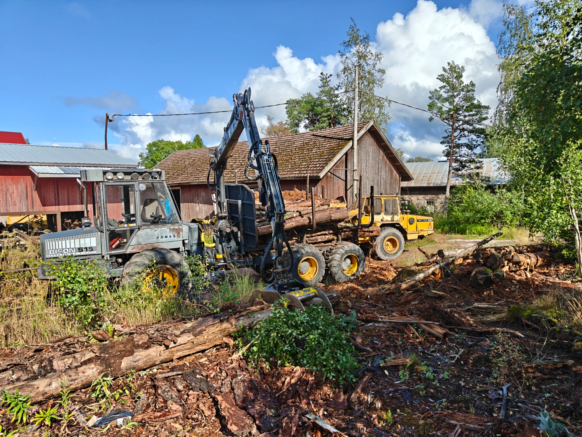

Ponsse Bison S15

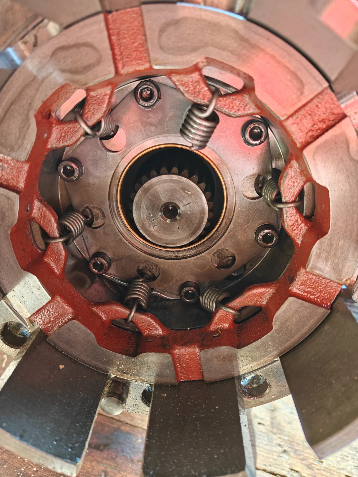

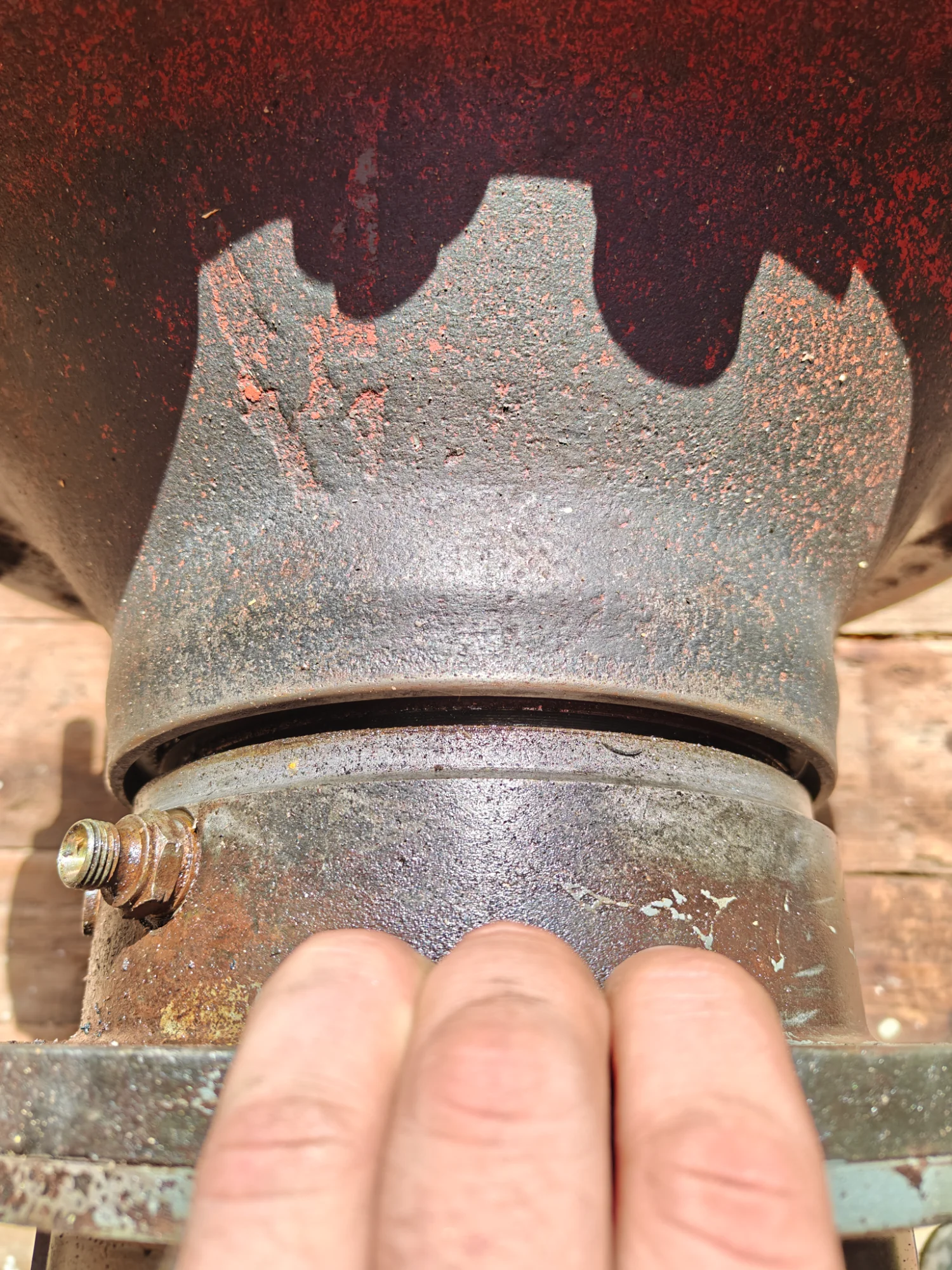

Työreissun aikana ukko oli irroitellut toisen etunavan, se vuosi kaulalta öljyä ja planeetan toinen propu oli mallia pystykierre.
Koneen mukaan myyjä antoi vara navan ja se pultattiin uusilla kasettitiivisteillä ja laakereilla kasaan. Nyt pysyy öljyt sisässä. Vanhasta navasta oli myös muutama jarrujousi paskana.
vanha napa todennäköisesti sökö myös sisältä. Avattu ei vielä ole mutta on holkon tuntuinen ja iso rako tuossa kaulalla, eipä ihme kun vuotanut öljyt
mäkeen ja varmaan päässyt kuivana käymään. Tuollaista rakoa ei pitäisi olla :lol:

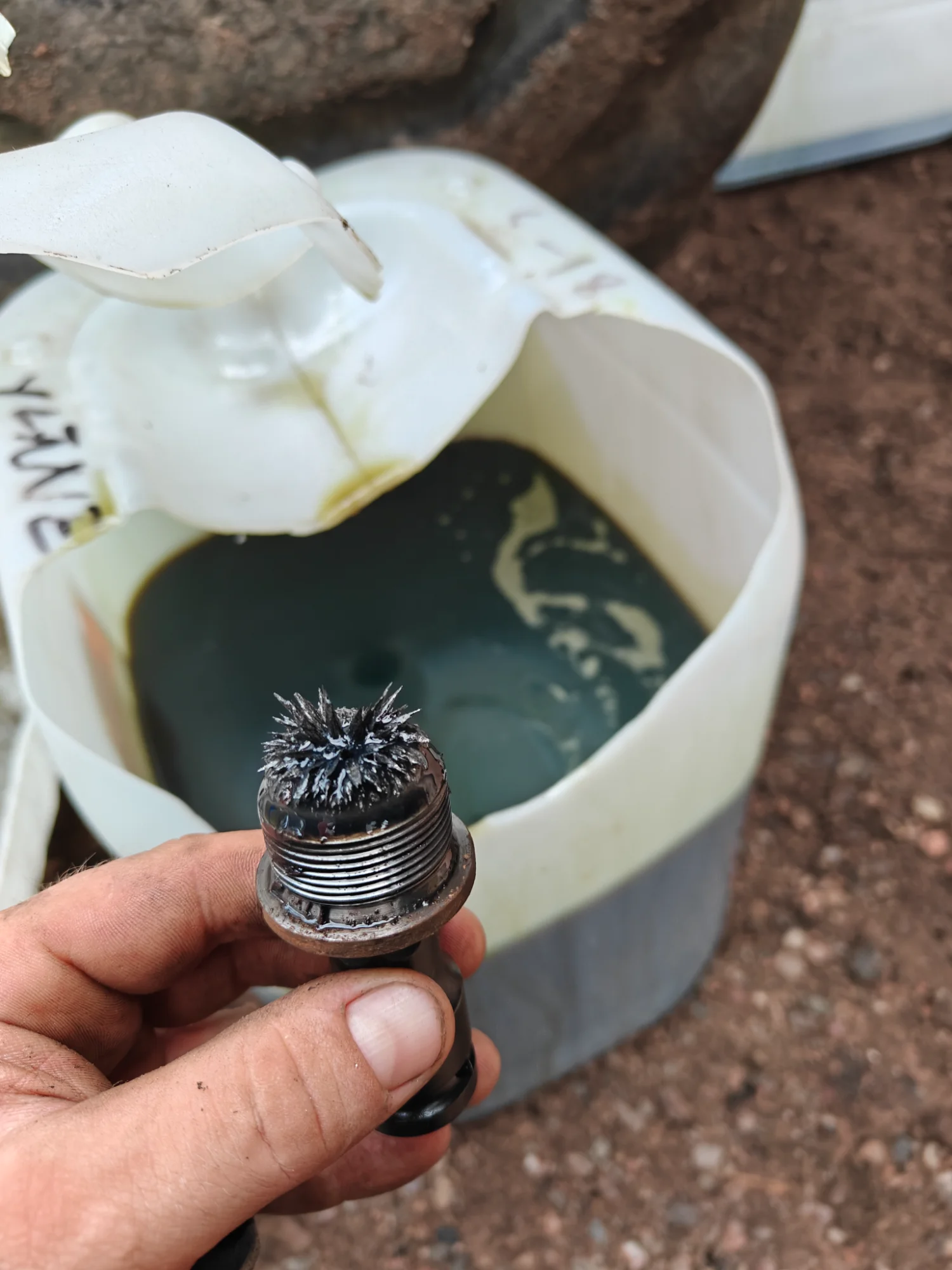

Viikonloppuna tuli tehtyä öljyhuoltoja etuperä+planeetat, Jakolaatikko, takatelit+planeetat ja takaperä.
Vaseliinia meni semmosen ~4tuubia vähän vajausta oli monessa paikassa :mrgreen:
Mitään yllätyksiä ei löytynyt, pientä hienoa muhjua magneeteissa niinku tämänikäisissä tuppaa olemaan. Tässä suurimman määrän sisältänyt propu.

Tänään tuli suoritettua ensikosketus kuormaamiseen. Kaksi tuollaista vähän isompaa kuormaa ja yksi vajaa, eikä mitään hajonnut:Häh::eyepop:

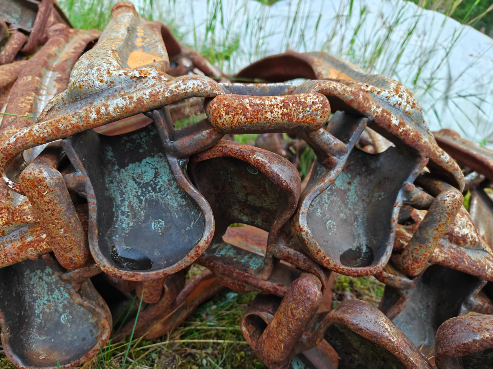

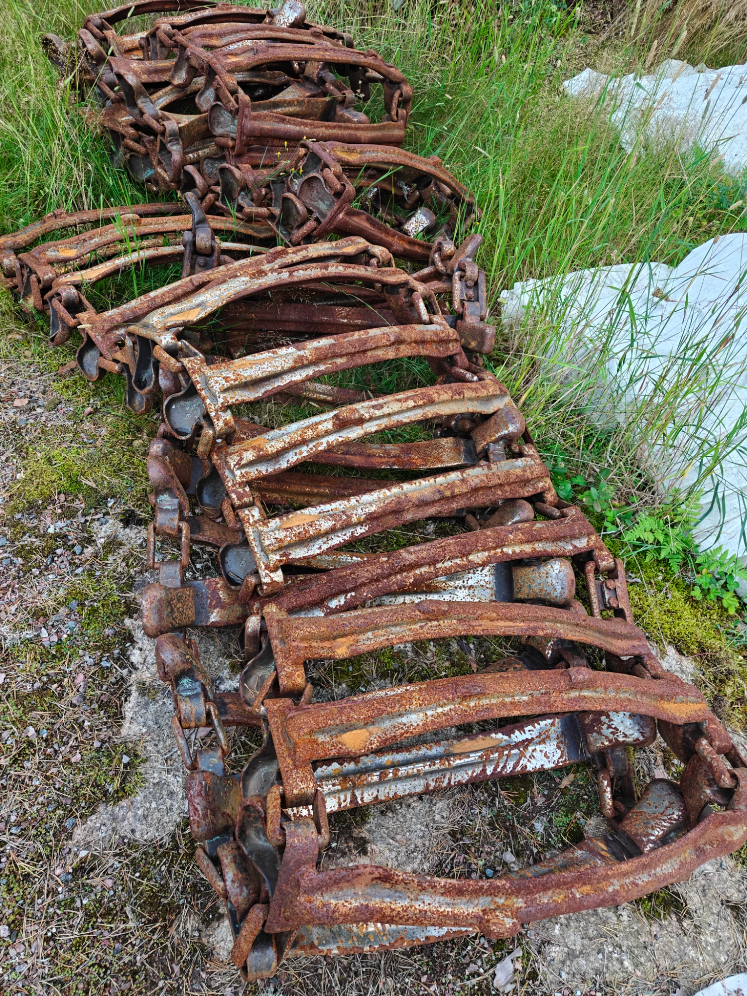

Tuossa vielä kuvat kunnostusta odottavista teloista, melko loppu ovat mutta kyllähän noista vielä korjauslenkeillä saa moneksi talveksi rautaa alle pyörimään.

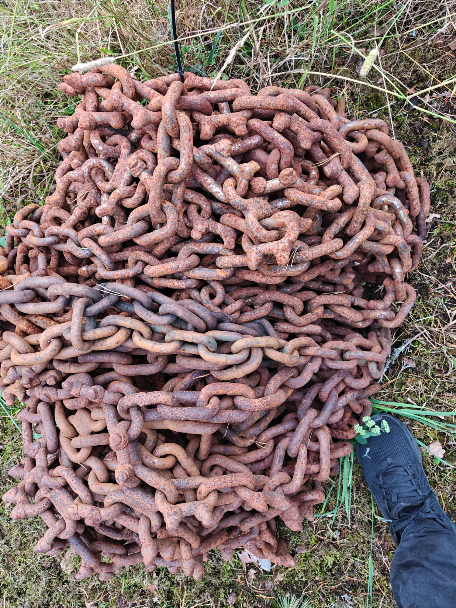

Kettingit:
Joo, ei se navan 10+ mm aksiaalinen välys ihan terve enää ole ollut.
Jep :mrgreen:ei se ihan tehtaan toleransseja täyttänyt.
