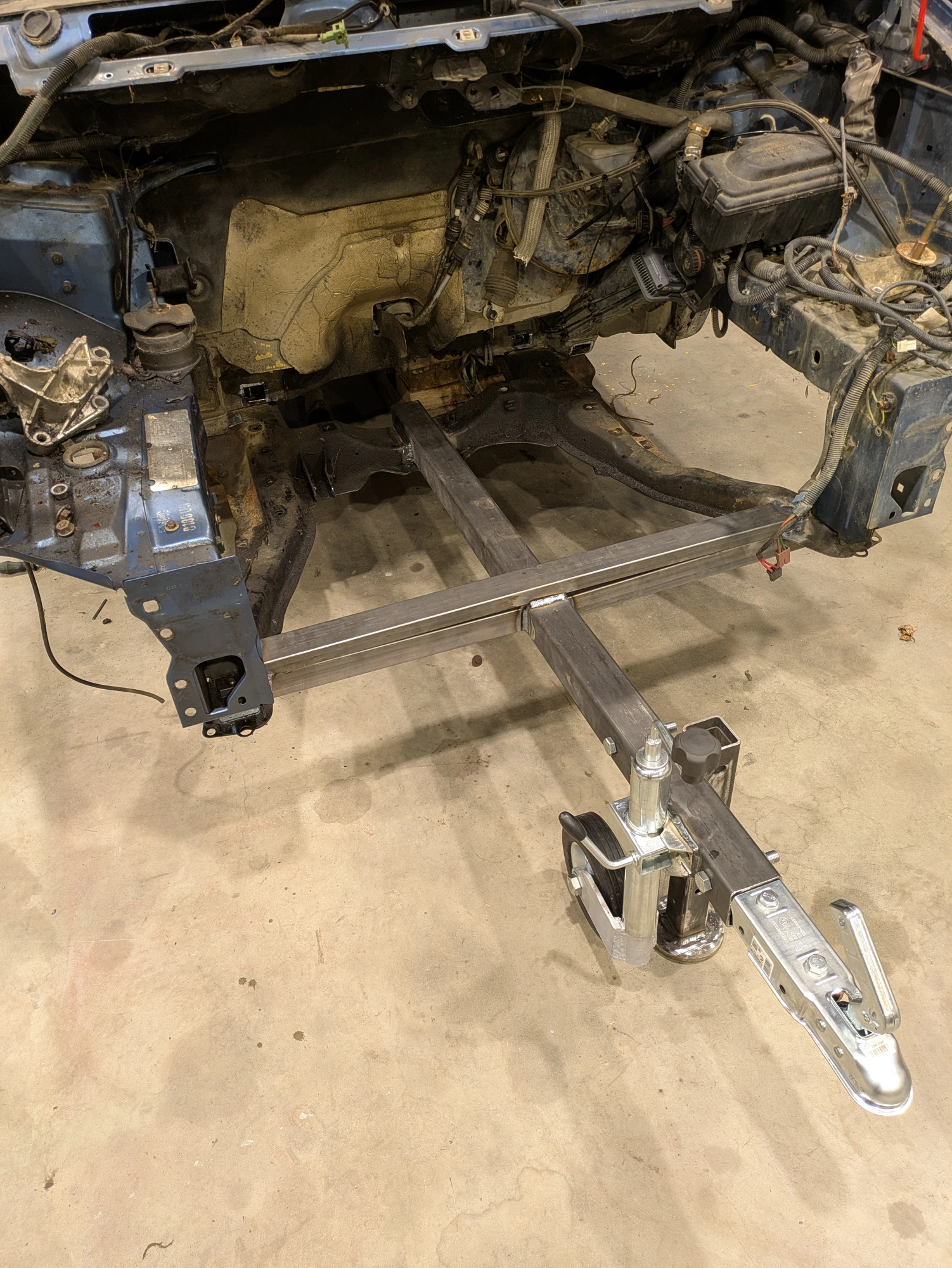

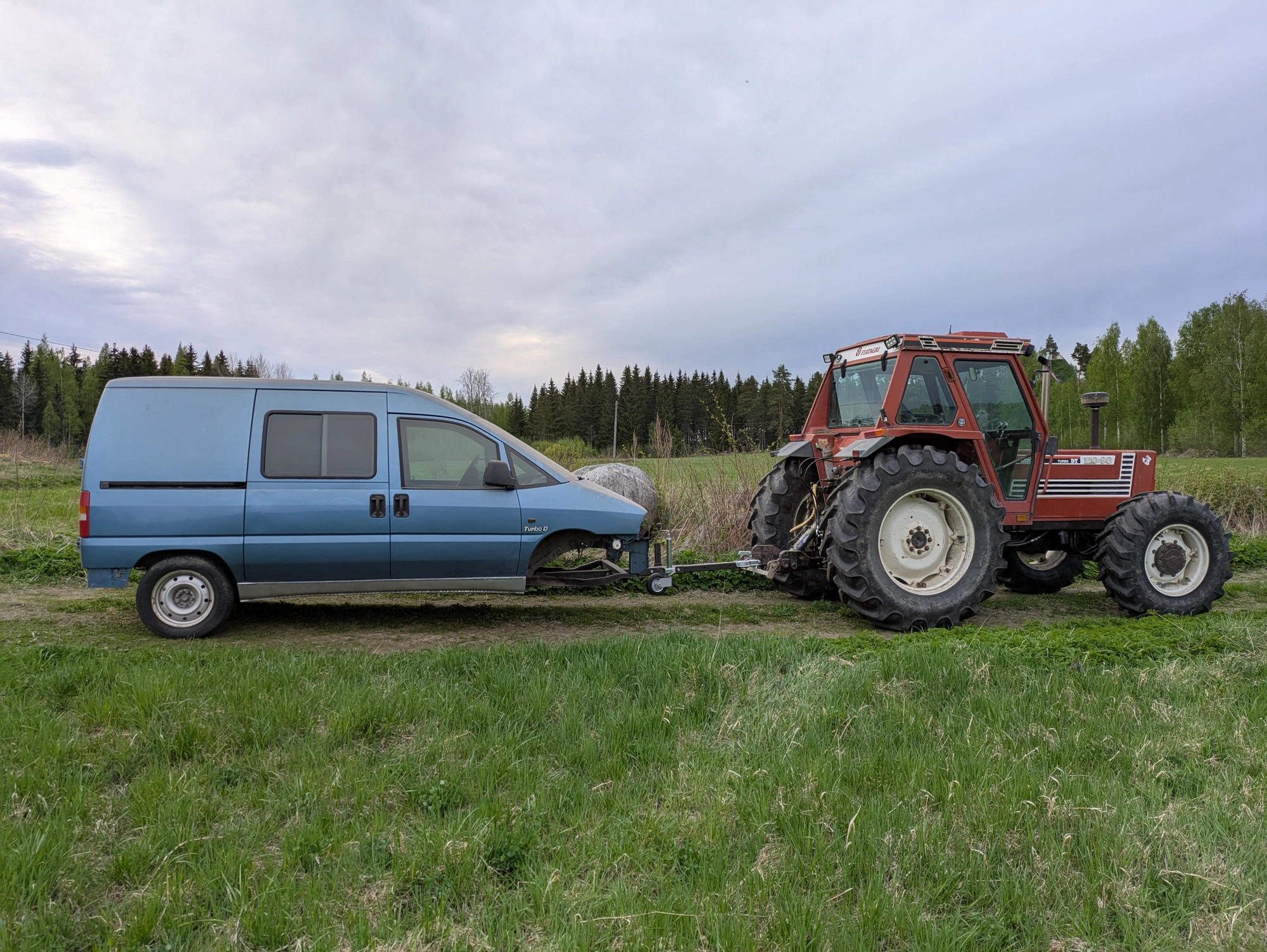

Pösö on ollut ulkosäilytyksessä konekatoksen päädyssä muiden romujen kanssa odottamassa romumiestä. Luonnollisesti käsijarru päällä, toinen takajarru oli jumissa mutta sekin aukesi pari metrin vedon jälkeen. Ihme kyllä, sen jälkeen tätä on pystynyt liikuttelemaan ihan miesvoimin työntämällä.

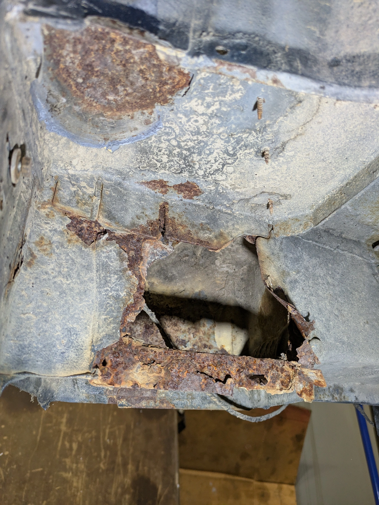

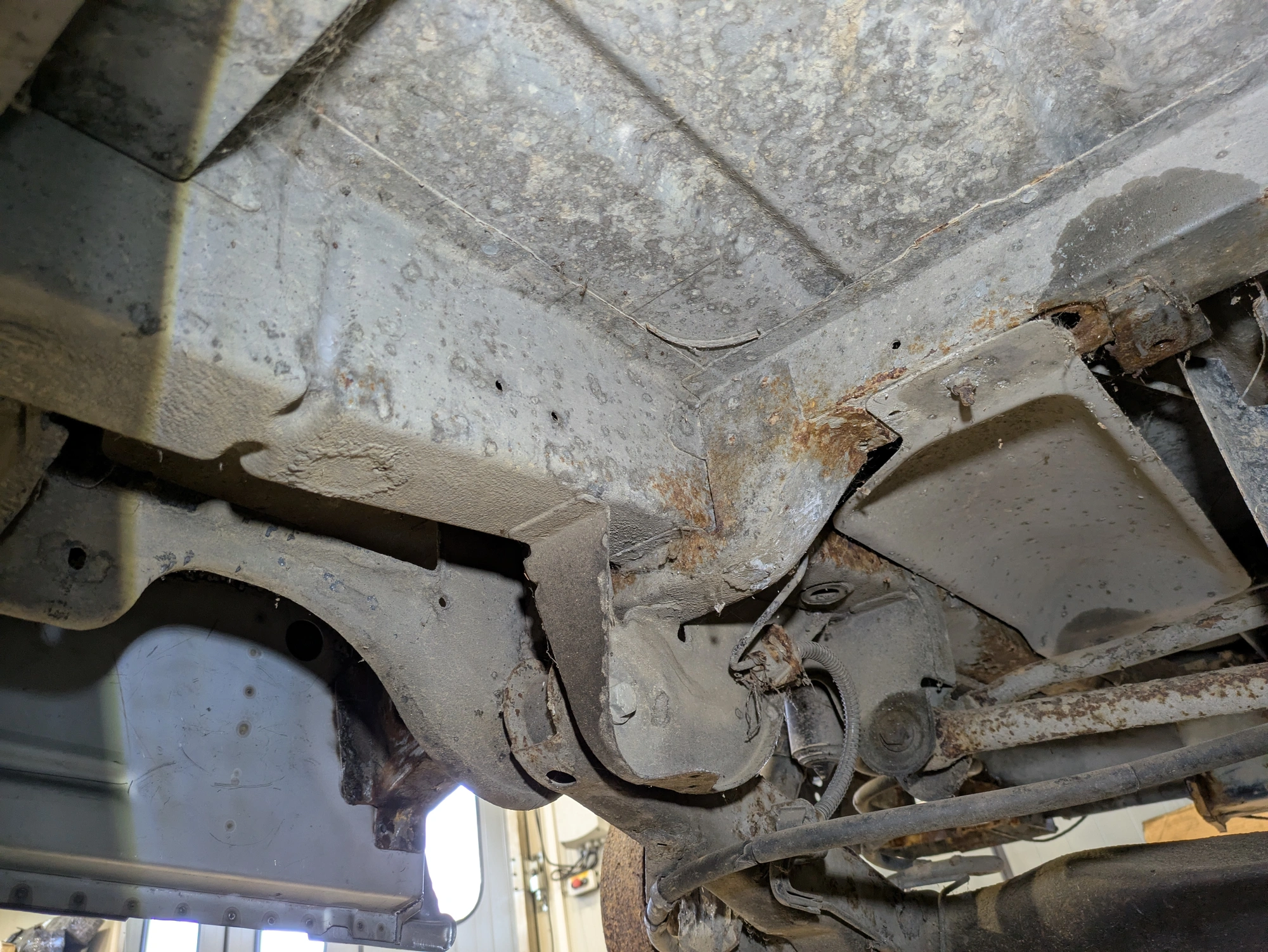

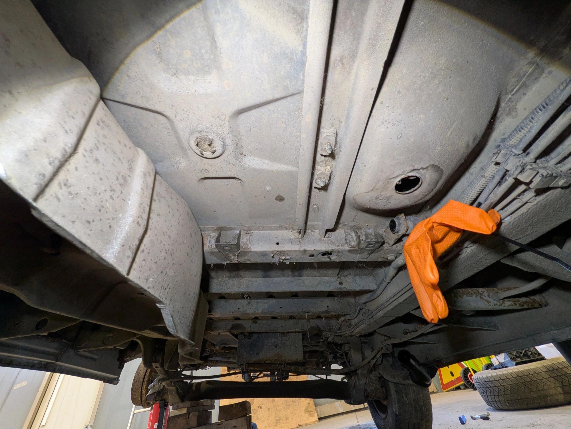

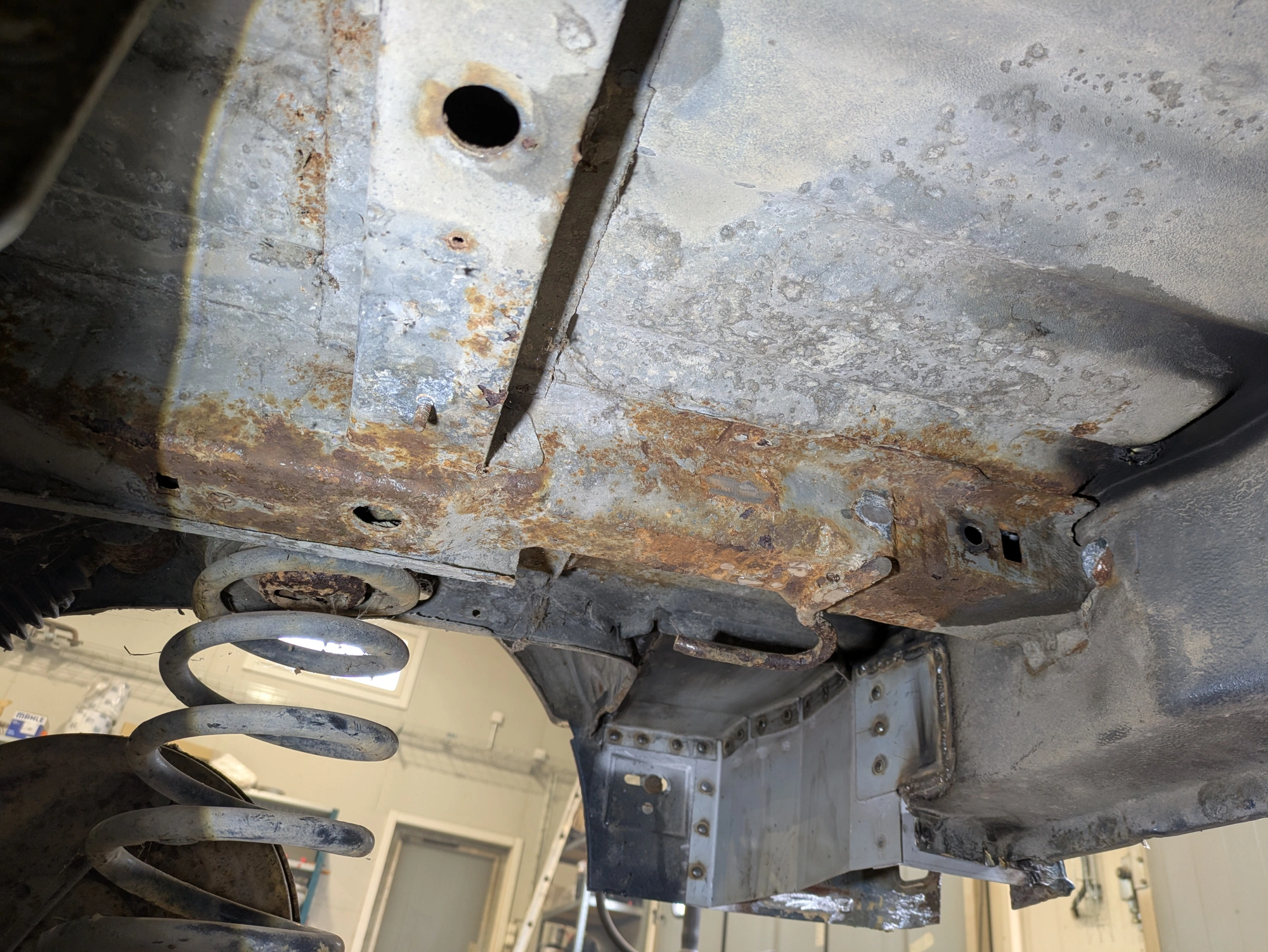

Pohjapuolta, ja runkokoteloita tuli meisselin kanssa koputeltua huomattavan aggressiivisesti välttääkseni myöhemmät pettymykset, ja näiltä osin kaikki vaikutti ihan hyvältä, takapäässä on muutamilla kohden pintaruostetta, mutta koputtelun perusteella ovat ihan kovia. Helmat sen sijaan on tässäkin aivan valmiit.

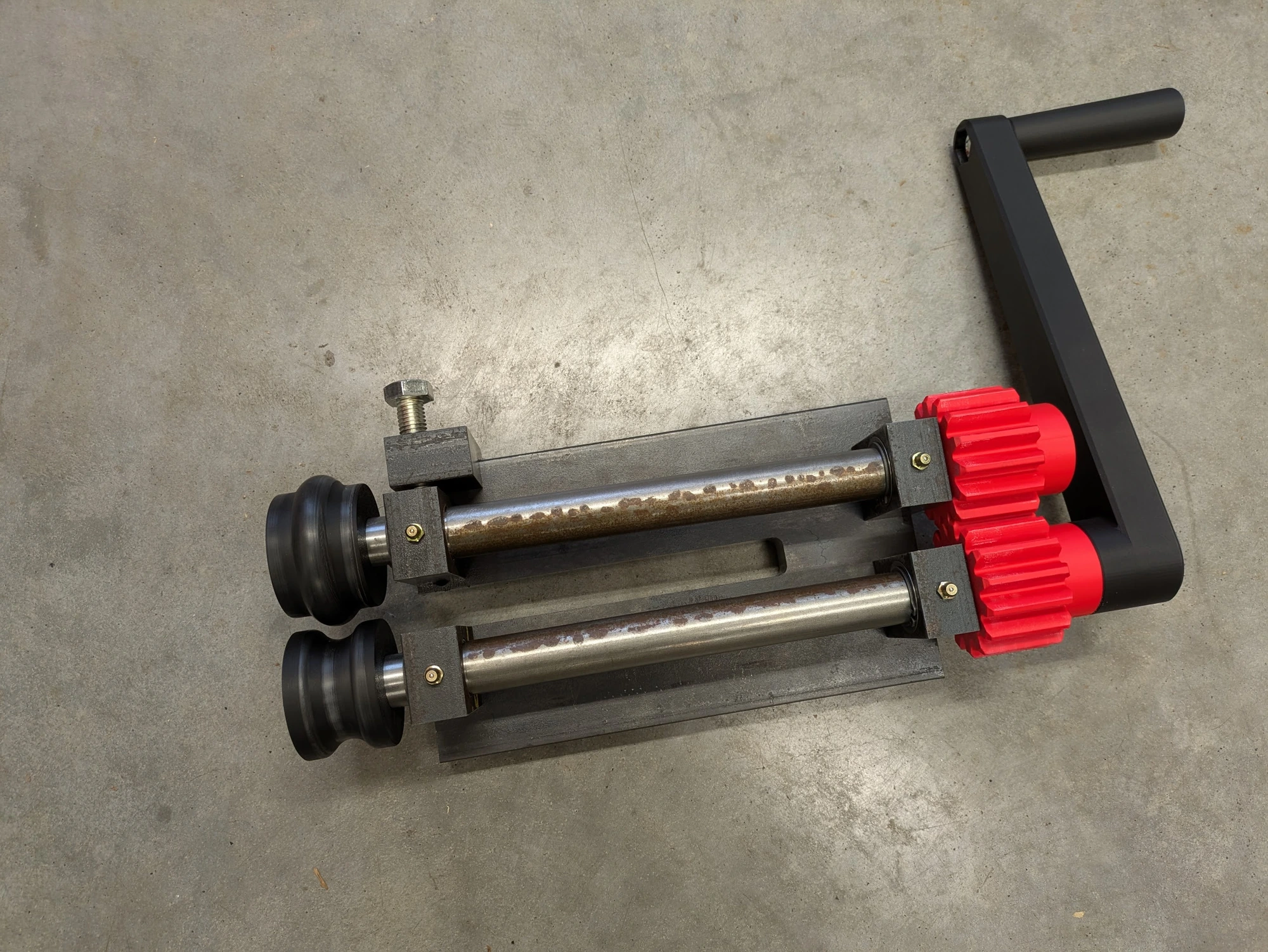

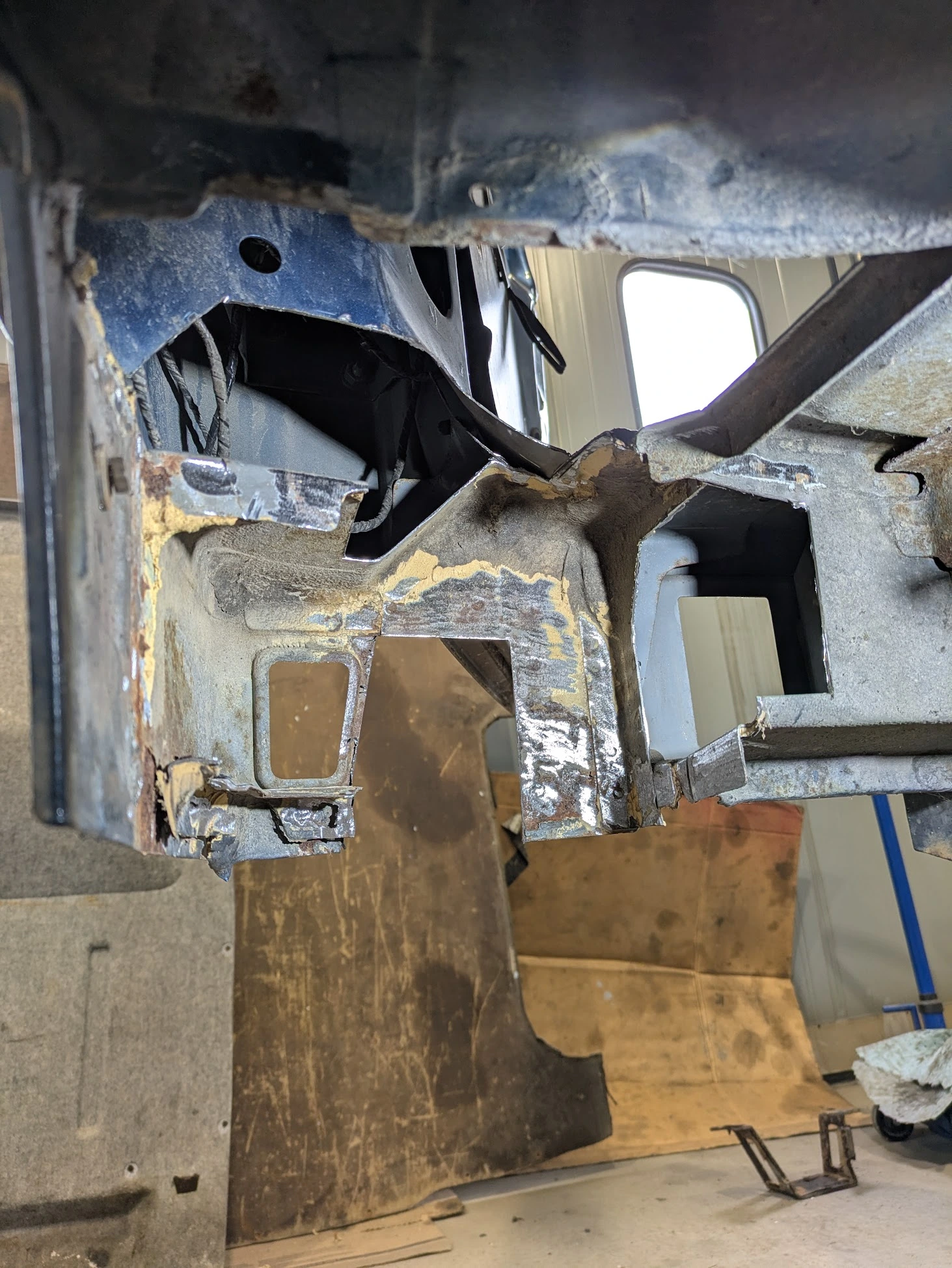

Helmojen alareunat menee uusiksi, ja halusin korjauspaloihin samanlaiset jäykisteet kuin alkujaankin. Aluksi tein yksinkertaisen sikkikoneen, joka ratkaisuna oli ihan toimiva, mutta vähän hankala käsin veivaten saada suoraa jälkeä.
Tämä kuva hyppää ajassa aika paljon eteenpäin, mutta siinä näkyy hyvin miten nuo jäykisteurat kiemurtelee, ja lisäksi takimmaisessa palassa on vähän väärässä kohden. Tässä näkyy myös pohjapuolen yleisilmettä.

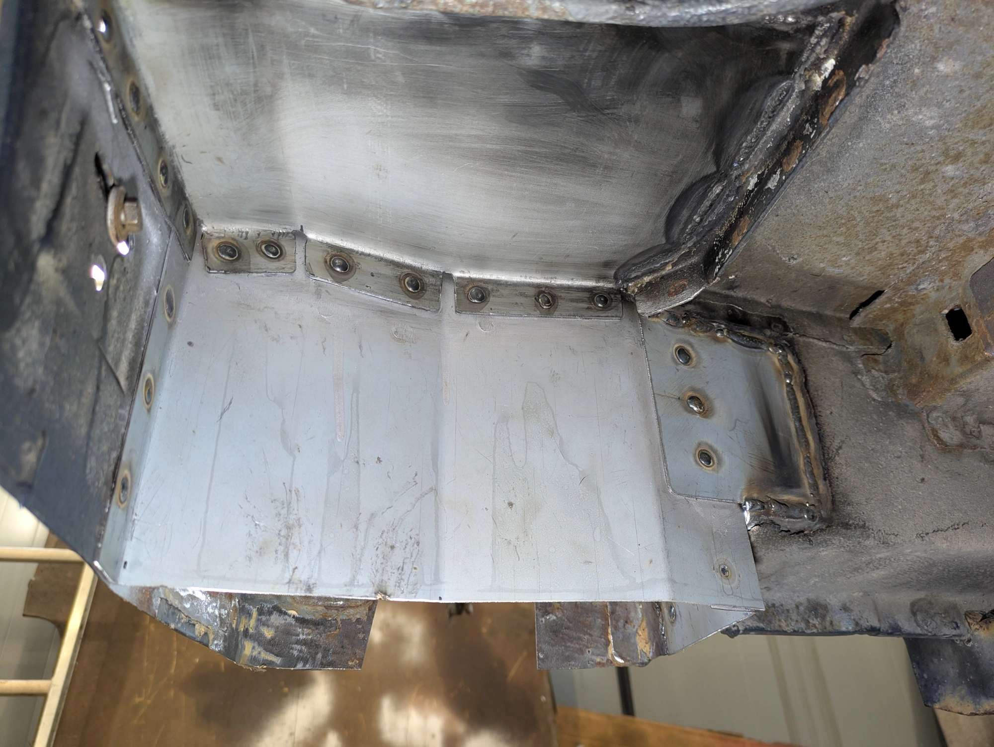

Välipeltiin tein aukot vedenpoistoreikien kohdalle että vesi pääse molemmilta puolilta pois. Tässä on jo välipelti hitsattuna kiinni. Nostokohtien vahvikkeet jätin pois, koska vanhat helmat oli pahiten hapantuneet juuri niiltä kohdilta, ja en oikein näe tarvetta nostella tätä autoa helmoista.
Kotelo helman etupäähän.
Ja siihen jatkoa.
Ja lopulta ulkopelti paikalleen. Mitoitin nuo alareunan tulppahitsaukset samoille kohdille kun sisäkotelon ja keskipellin tulppahitsaukset.
