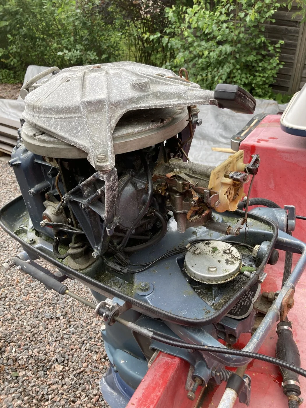

Se vaihteisto on siellä alapäässä ja moottorin ja perän välinen riukuakseli pyörii alunperin moottorin mukana vaihteen ollessa vapaalla joten kun vesipumppu on riukuakselilla niin vesi kiertää moottorissa myös paikallaan käyttäessä. Sähkö versiossa joudut laittamaan sit sen sähköpumpun jos haluat vettä kierrättää ilman moottorin pyöritystä, jos siis vaihteisto ”deletoitu”
No tämä selittää paljon, jotenkin järkeilin että siellä ois vaan kulmarattaat ja että kytkin plus pakkiratas ois tossa ylhäällä mihin vaihteiston vipukin menee sisään. Mut tokihan se siitä jatkuu ihan hyvin alas.

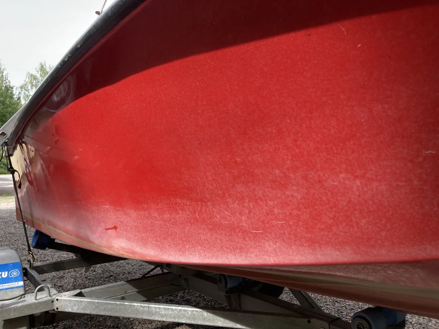

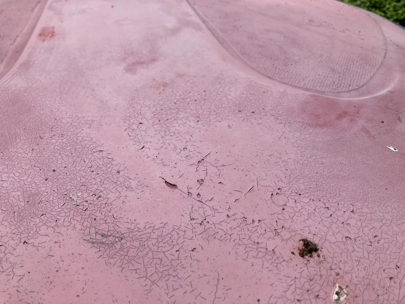

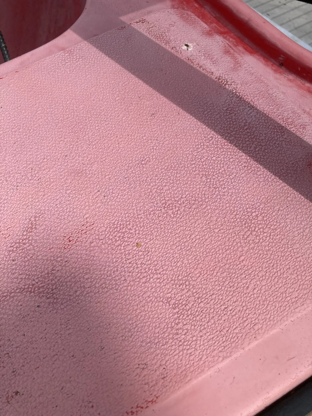

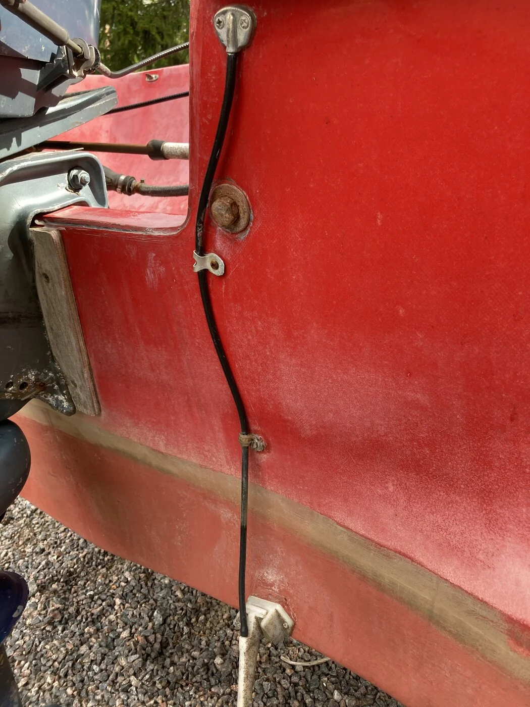

Täytyypä napata tosta pinnasta vähän tarkempia kuvia arvioitavaksi. Amatöörin veikkaus että toi karhea keulakansi on vaikein paikka millekkään käsittelylle, on se sit hiontaa tai maalia. Pystysuorilta osiltaan veikkaan tuon olevan lähinnä pesua vailla, mut vaakapinnat on pahemmat
Sivusta on väri hiukan hukassa, muuten toi tuntuis ehjältä. Ja nyt tarkemmin katseltuna mun likaraidaksi luulema taitaakin olla joku eliönestomaali vuosien takaa, koko pohjassa moinen
Röpelöpinnasta on väri aikalailla hukassa. Itse pintakin näyttäis paikkapaikoin olevan irtoilemassa

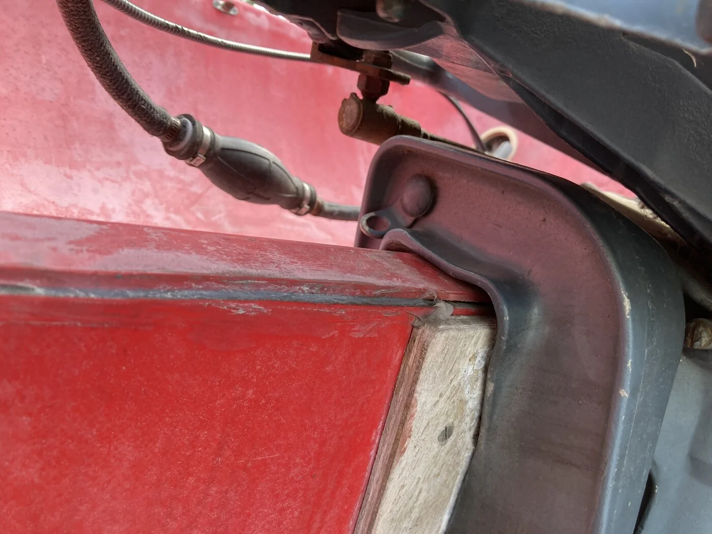

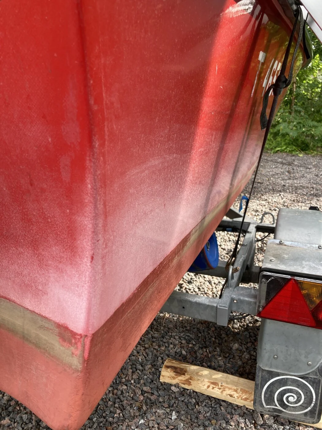

Ainoat mua hiukan huolestuttavat kohdat on tullut vastaan peräpeilissä, moottorin kiinnityksen alla on avointa saumaa ja tolla entisellä nopeusmittarilla on melko monta läpivientiä/ruuvinreikää jotka ei ihan täysin vakuuta
Kuvassa näkyy myös toi ohjauksen vaijeria kiinnitpitävä pultti, se oli jossain kohtaa kovasti irti ja sitä mökkilaiturissa piti sit kikkailla takas kireälle. Vois varmaan olla jotain vähän vähemmän ruostuvaa...

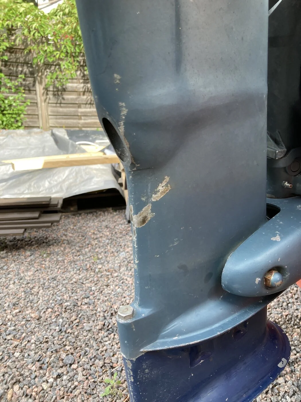

Vaihdetanko jatkuu siellä rikin sisällä alaspäin päätyen sinne peräkoteloon..

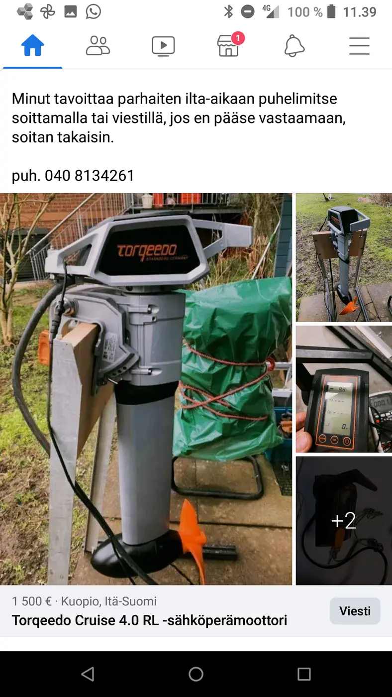

Joku tälläinen voisi olla yksi (budjetti)-vaihtoehto moottoriksi, esim 2kw 48v jonkun ohjaimen kanssa about 300 rahaa
Siihen sitten akku kaveriksi, sitä en välttämättä lähtisi kiinasta tilaamaan niin suomalainen toimija myisi testailuun riittävää pikkuakkua kuuteensataan https://pekansahkokiituri.fi/tuote/48v-20ah-li-ion-akku-laturi/
Ja toki noita moottoreitakin näyttä saavan samalta toimijalta, voi olla ihan järkevää sekin suomesta hankkia, mut nyt oli kiinalaisten tuotekuvaukset kattavampia pohdintaan.

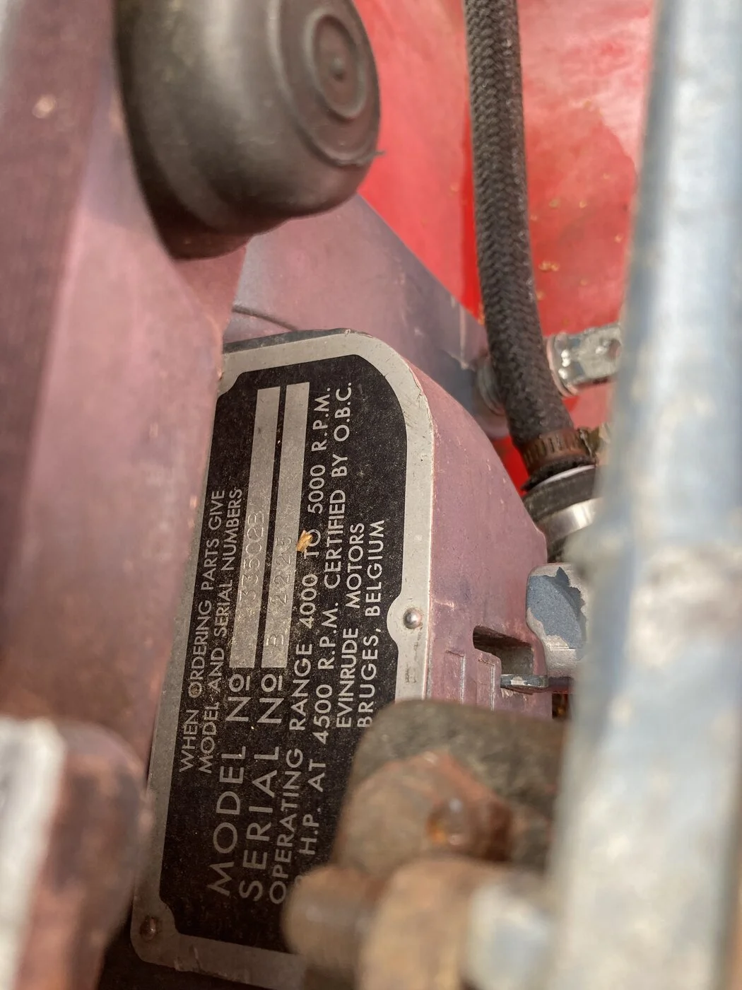

Evinrude 33hp
vm. 1969

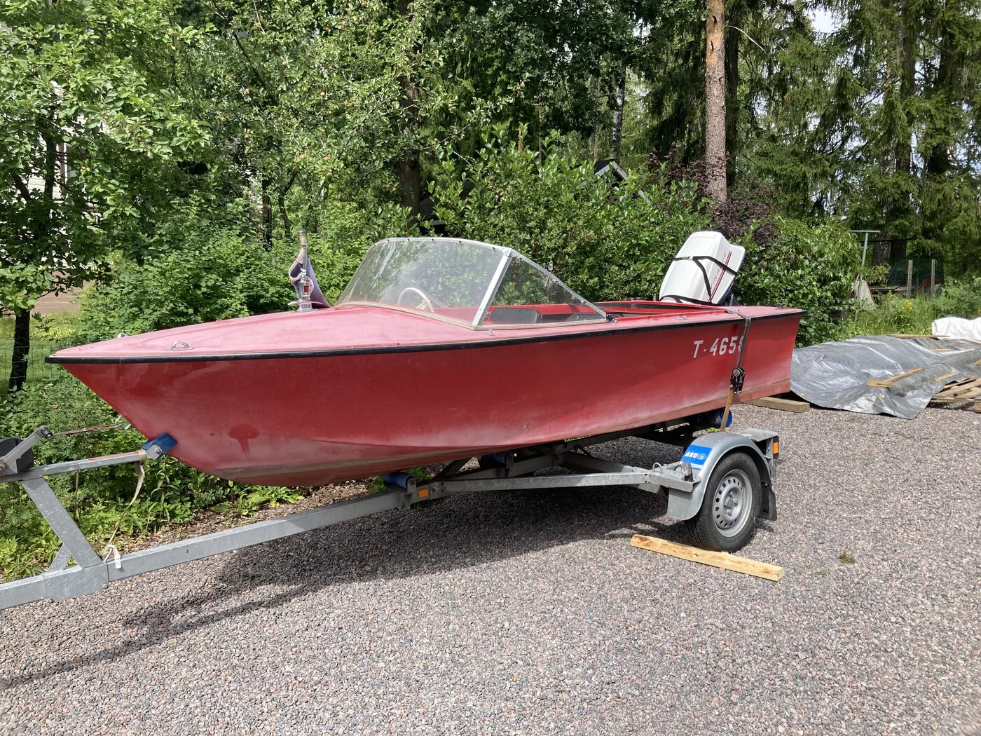

Pihaan päätyi punainen vesikulkine ja pitäisi pohtia että mitäs sillä tekisi. Ja joku sitten irkissä päätyi tänään mainitsemaan ruotsalaisen pop-teoksen vuosien takaa niin eiköhän tämä omaa sukuaan turkulainen Brigitte olisi sitten jatkossa nimeltään Anna.

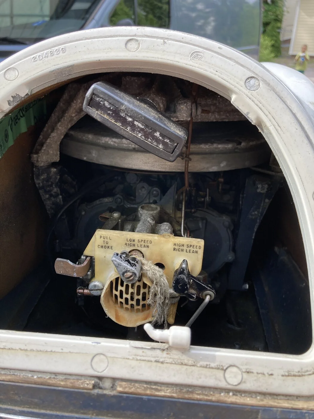

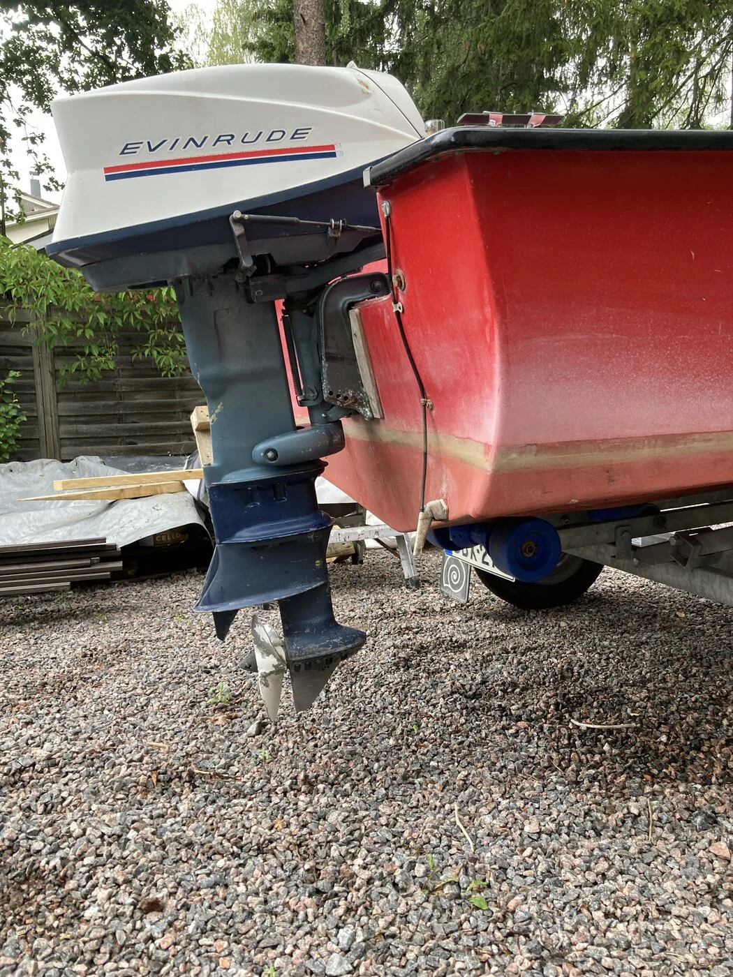

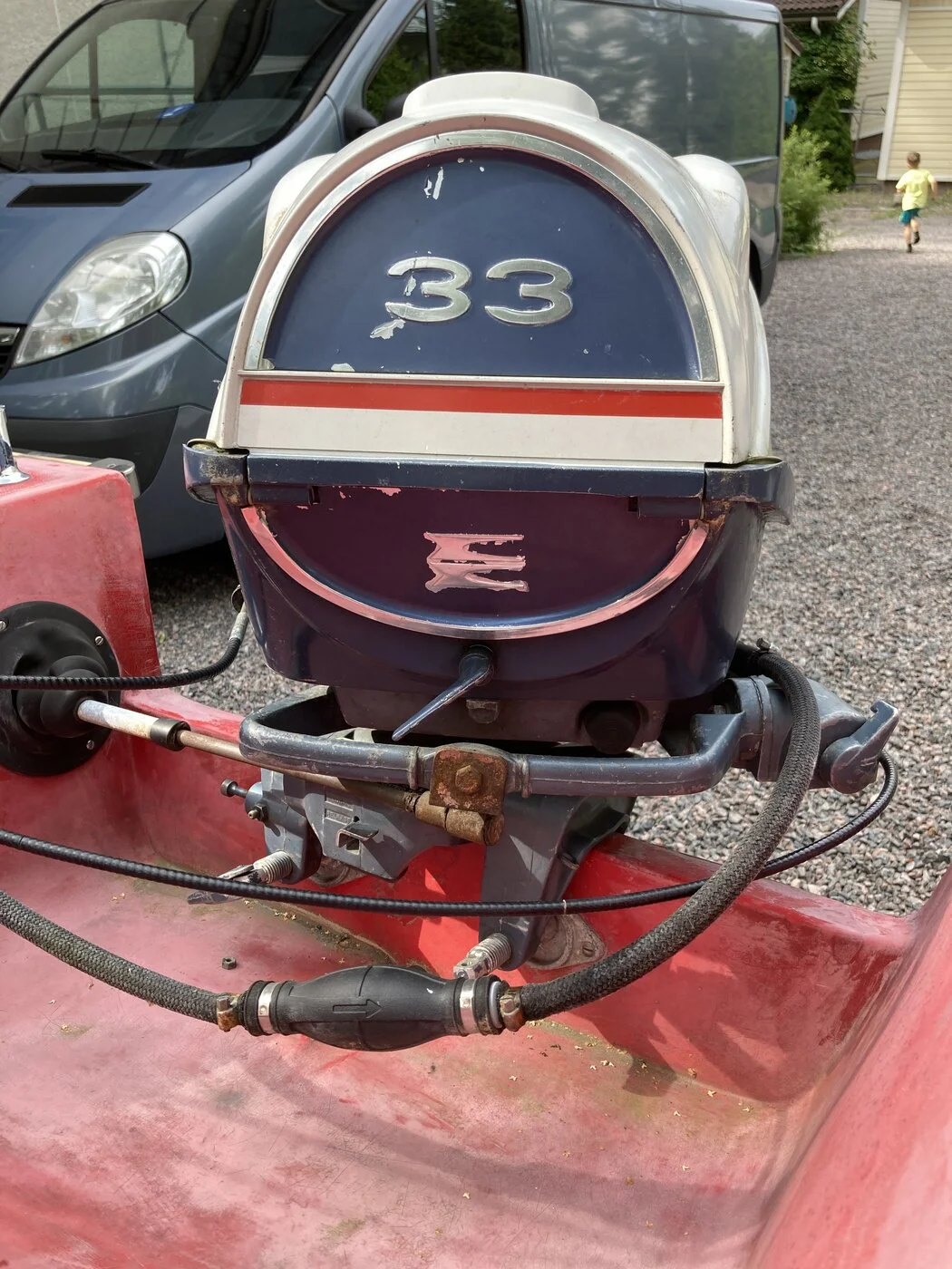

Appiukko joka tuon omistaa, oli kovasti sitä jo mun jälkikasvulle antamassa, mutta ehkä 6 ja 3v ei ihan vielä ole veneen päälliköksi valmiita joten saavat toistaiseksi tyytyä ohjailuun. Tällä ei vaan ihan heti uskaltane kovin kauas lähteä, ei tuo kone ihan täysin vakuuta eikä oma osaaminen vanhoista 2-tahtikoneista ole sitä vahvinta lajia. Perässä siis nyt 30-heppainen Evinrude joka saattaa tämän alkuperäinen kone jopa olla vuodelta 68. Tosin tuo jatkopala välissä ei ihan tuntuisi kuuluvan tähän, onko tuo potkuri vähän syvällä runkoon nähden?
Näytä liitetiedosto 118948
Kesällä 20 tuo on todistetusti käynnissä ja ajossa ollut, sen jälkeen 21 kesällä olikin lähinnä ongelmia ja mökille tuli arkikäyttöön toinen vene moottoreineen. Sen jälkeen tämä seisoi hyvän aikaa veneliikkeen pihassa myynnissä. Kuulema siellä on käytetty kaasaria auki ja saatu kone käymään ok, mutta tuskin tuo seisominen on kuntoa erityisesti parantanut. (ja toki jos nyt joku tästä haluaa itselleen veneen ostaa, myymisestä voidaan keskustella hintalapulla jolla saa tilalle jonkun kevytkulkuisemman aihion sähköistettäväksi...)
Näytä liitetiedosto 118949
Hiukan tässä olisi ajatus muotoutumassa nostaa tuosta koneesta (tai appiukon jemmasta kuulema löytyvästä varaosa-laittesta) polttomoottori pois ja pudottaa akselin päähän joku sopiva sähkömoottori, kopassa pitäis sen jälkeen olla tilaa myös ohjaus-elektroniikalle ja akkua tuonne saanee piilotettua peräkoteloon tai keulakannen alle juuri niin paljon kun lompakko antaisi myöden litiumia ostaa.
