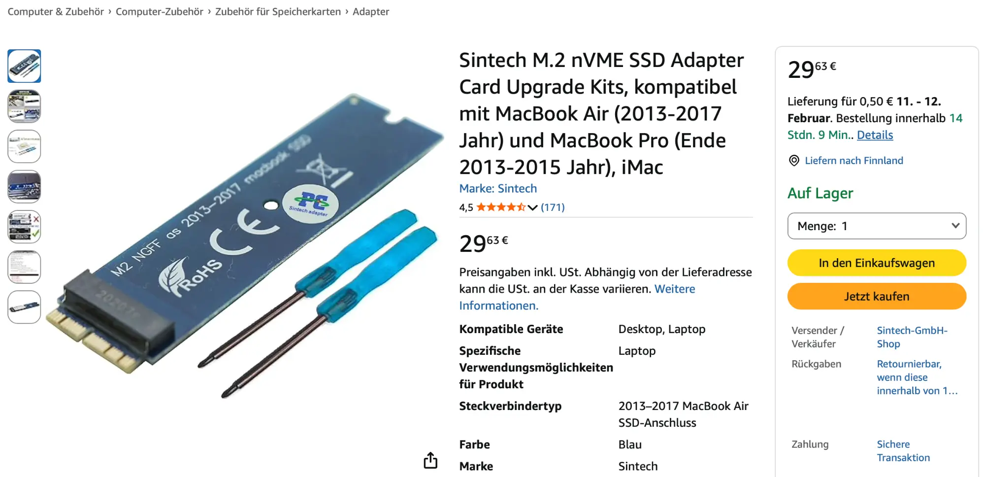

Adapterikortti, jonka ostin, oli tämä:
Vastaavanlaisia muitakin löytyi, mutta päädyin kuitenkin tähän, vaikka se olikin muihin verrattuna kallis. Netistä löytyneiden kommenttien mukaan tämä oli kuitenkin varmin valinta, eikä epäonnistumista liiemmin ollut mainintoja.

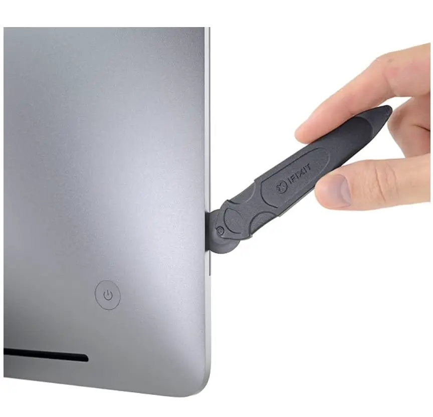

Lisäksi tilasin Amazonista setin näytön liimatarroja ja irrotustyökalun. Irrotustyökalu on pizzapyörän kaltainen muovinen leikkuri. Ilman sitä saattaa särkeä näytön.

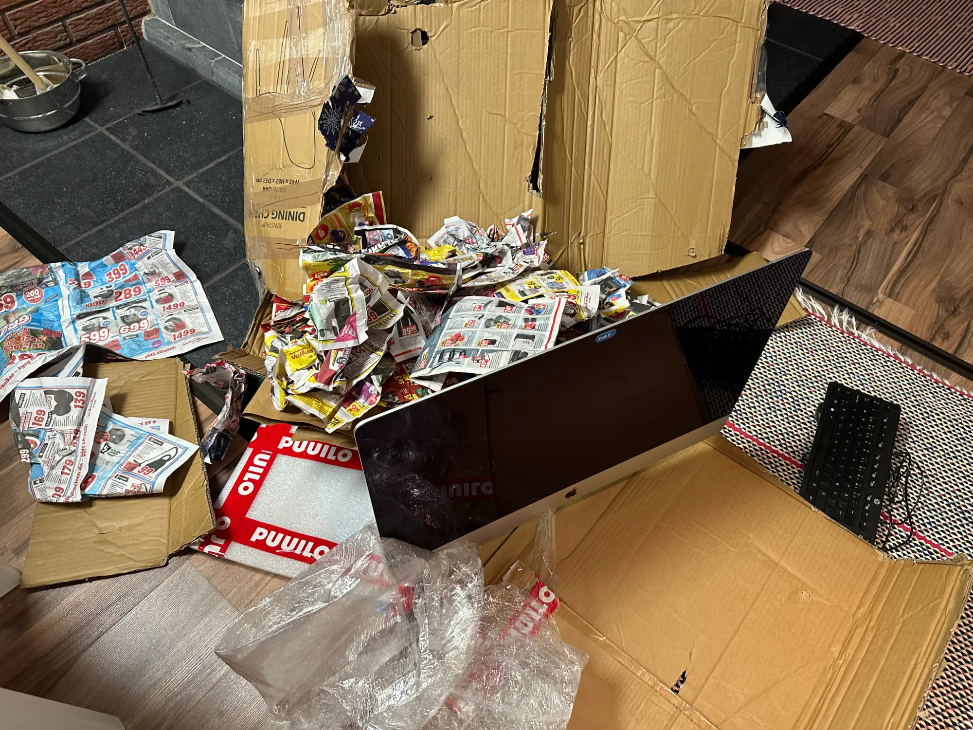

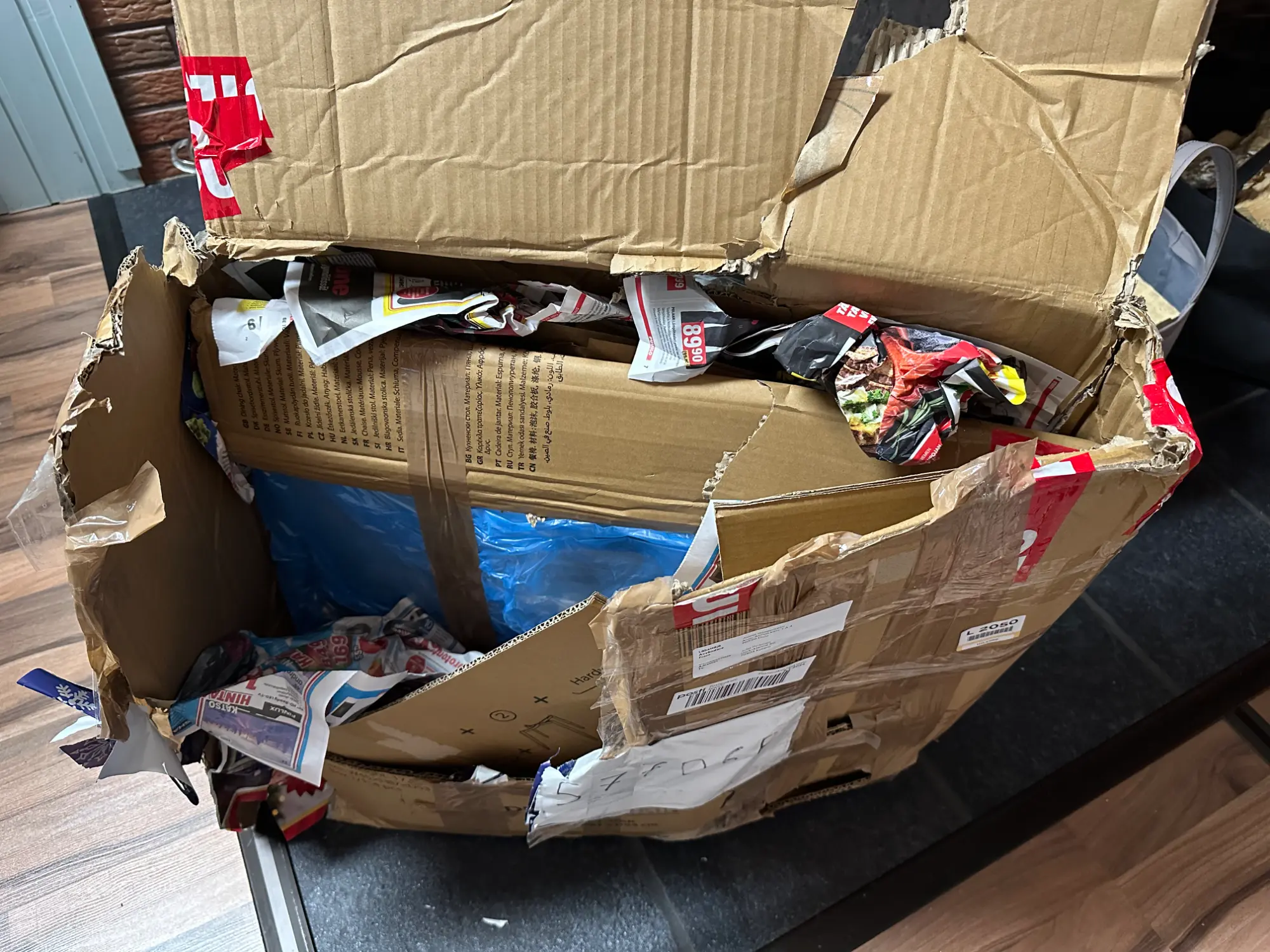

Oli suurta tuuria, että kone oli tullut Oulusta Kuopioon ja pysynyt kasassa. Mainitsin joskus, että pakkaus oli kuin tunkio.

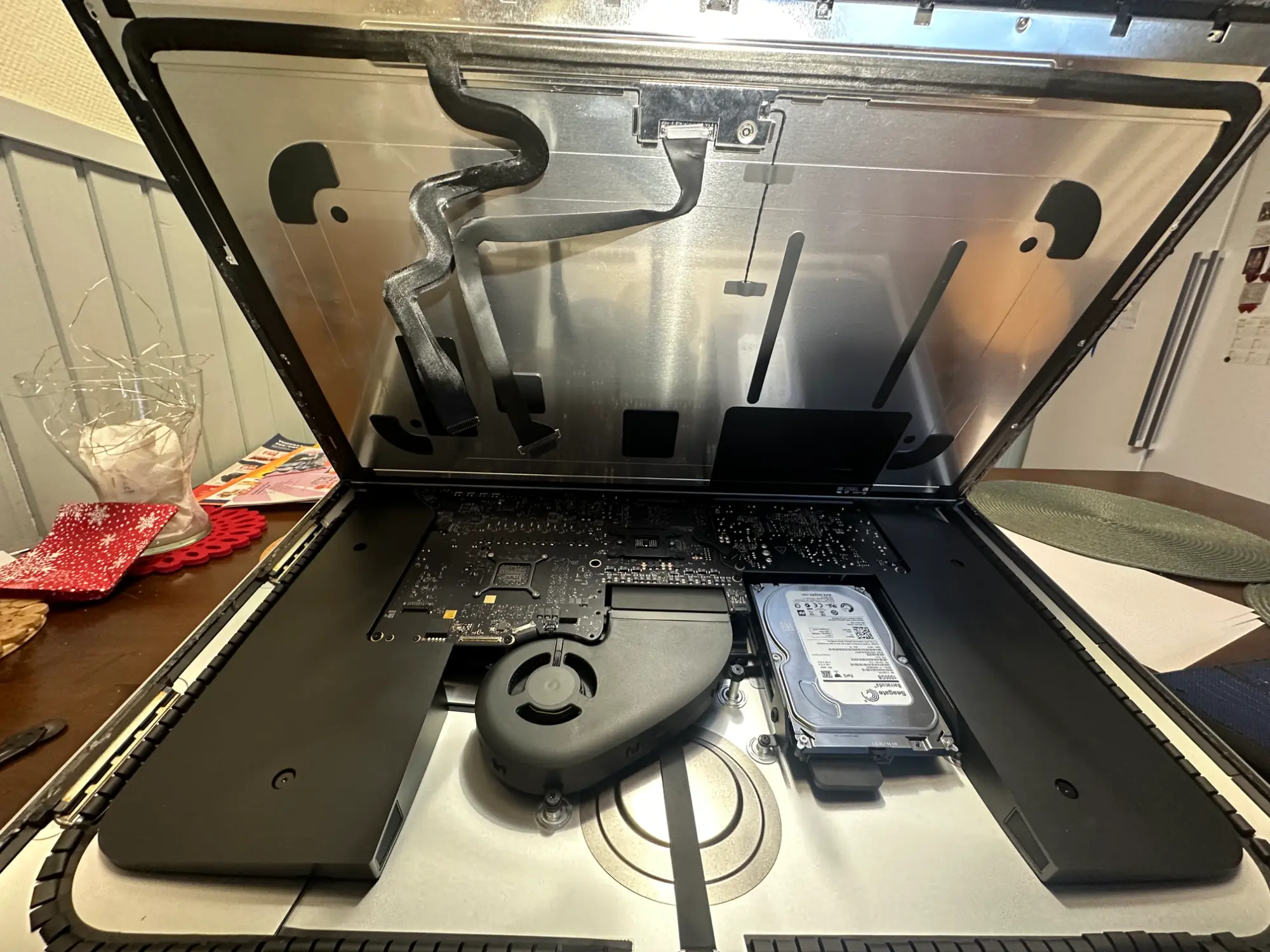

Jossakin vaiheessa elämäänsä mäkki oli kuitenkin saanut särön näyttöönsä. Ruudun reunassa oli lohkeama ja näyttölasi oli pari senttiä halki. Liekö tuo syntynyt, kun konetta oli edellisen kerran avattu, mene ja tiedä. Olin aika varma, ettei näyttöä saa irrotettua niin, etteikö lasi halkeaisi lisää. Olin aivan oikeassa. Kokoon laittaessa totesin, että näyttölasi oli pöydälla maatessaan haljennut yläreunan alkusäröstä alas asti. Tämä vähän kismittää, mutta sadallaviidelläkympillä saa jotain tällaista, se pitää vain hyväksyä.
Todennäköisesti tähän koneeseen on vaihdettu tuo kuvassa näkyvä kiintolevy, eikä onneksi syvemmällä oltu ilmeisesti käyty.

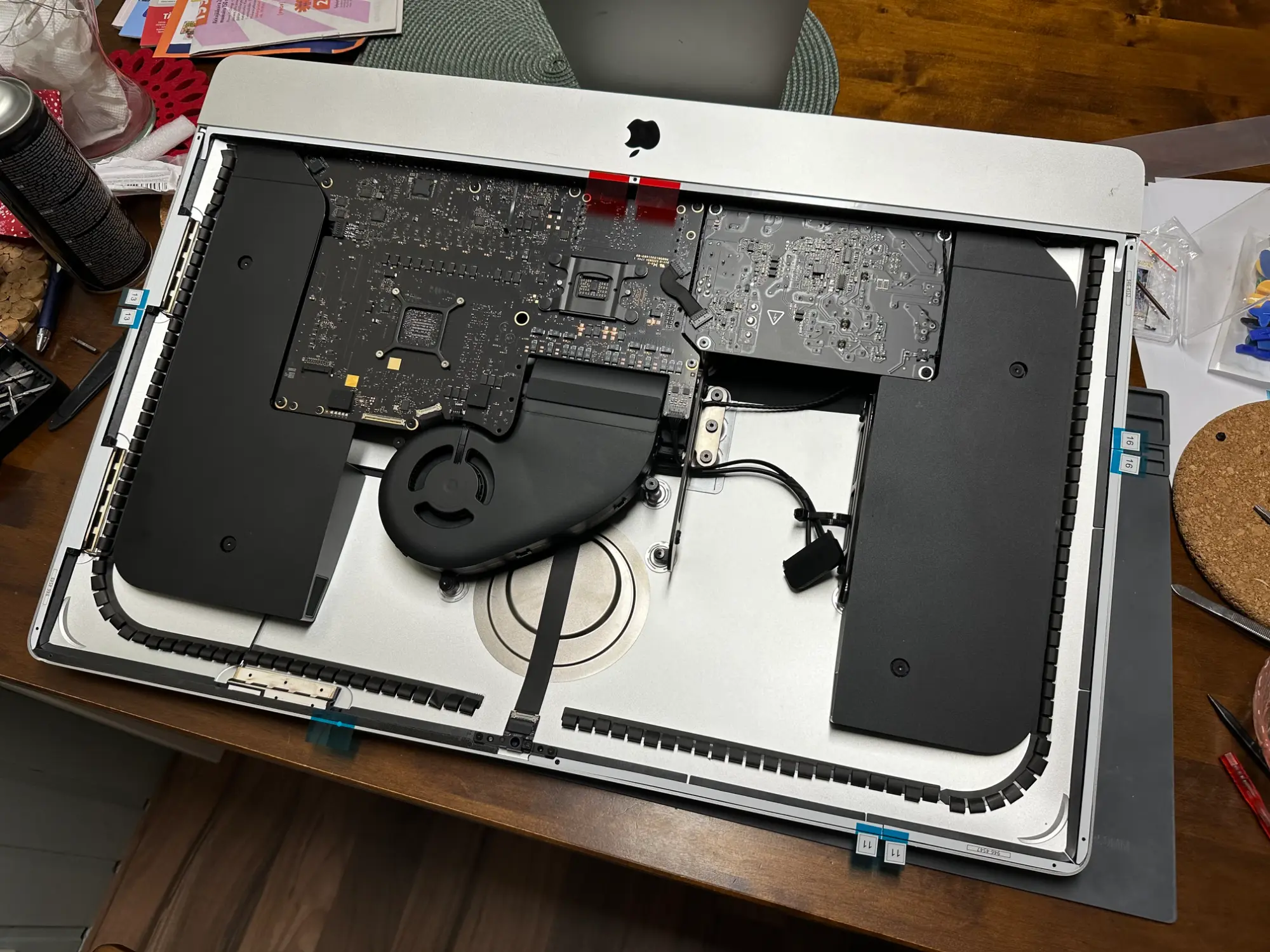

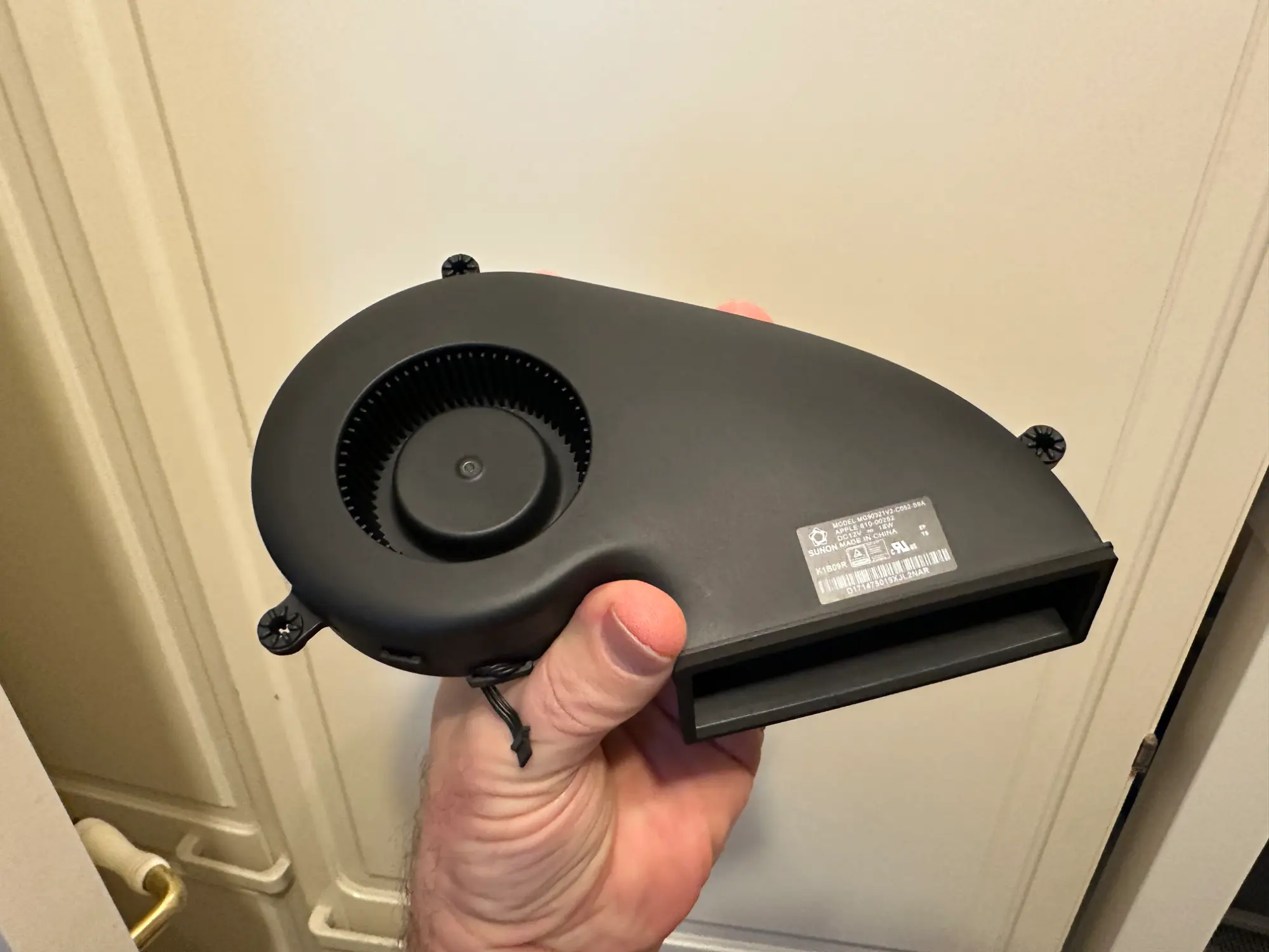

Irrotin kaikki piuhat emolevyltä ja ruuvasin emon, kaiuttimet, kiintolevyn ja puhaltimen irti. Teholähdekortin ruuvit irrotin, mutta annoin sen olla muuten paikoillaan. Kun sain emolevyn nostettua ylös paikoiltaan ja sen takapuolen näkyviin, sain teholähteeltä tulevan kaapelinipun liittimen irti. Liittimessä on lukituskynsi, jota ei oikein pysty näkemään. Nyt kun tiedän millainen se on, osaisin irrottaa liittimen kääntämättä emolevyä ympäri.
Emolevyn komponenttipuoli, eli se puoli, joka on näyttökotelon takaosaan päin:

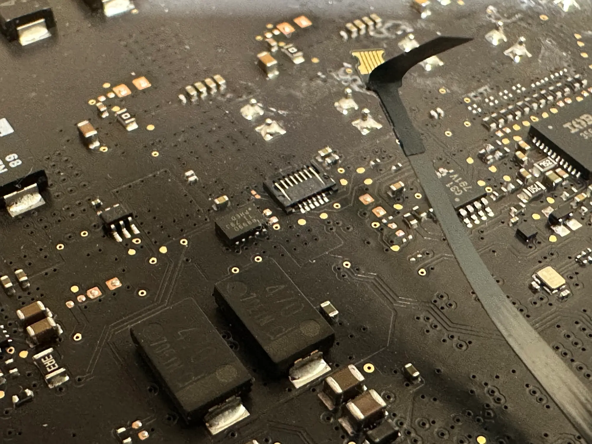

Emolevyn alareuna on kuvassa ylhäällä. Liitinporttien alapuolella näkyy Applen alkuperäinen pieni SSD-levy, joka on Fusion Drivessä cachena. Se piti vaihtaa nyt teratavun SSD:ksi.

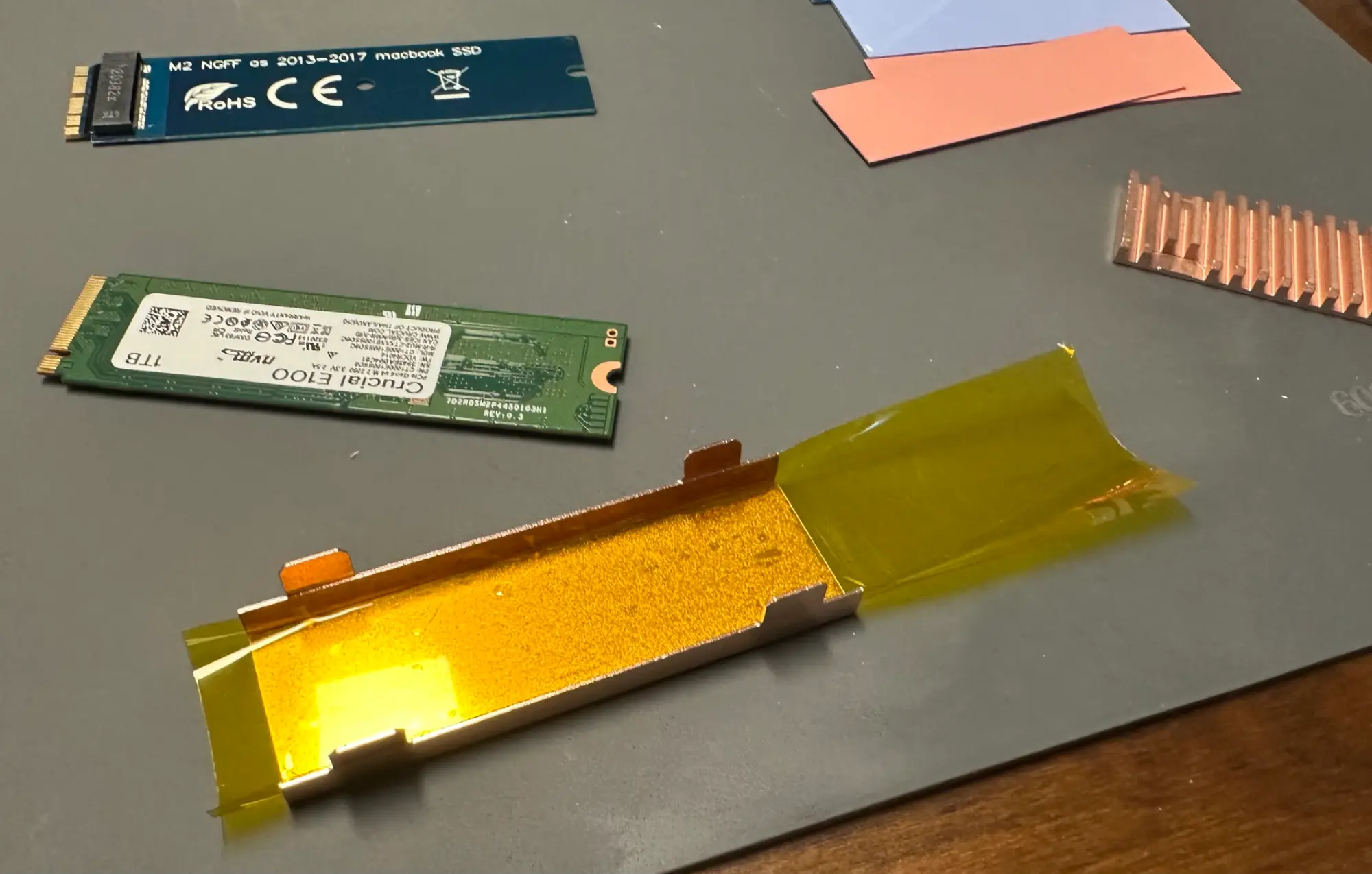

Seuraavassa kuvassa alkuperäinen kortti, adapterikortti, uusi SSD ja sen jäähdytyslevy.
Jäähdytyslevyssä on kuparipeltinen kaukalo, jonka sisään SSD tulee. Mukana tulee neljä lämmönsiirtomömmölevyä, joista yhden paksumman laitoin SSD:n ja jäähdytyslevyn väliin. Peltipuolelle laitoin varmuuden vuoksi eristeeksi vain Kapton-teippiä, ettei tila kävisi ahtaaksi adapterilevyn puolella.

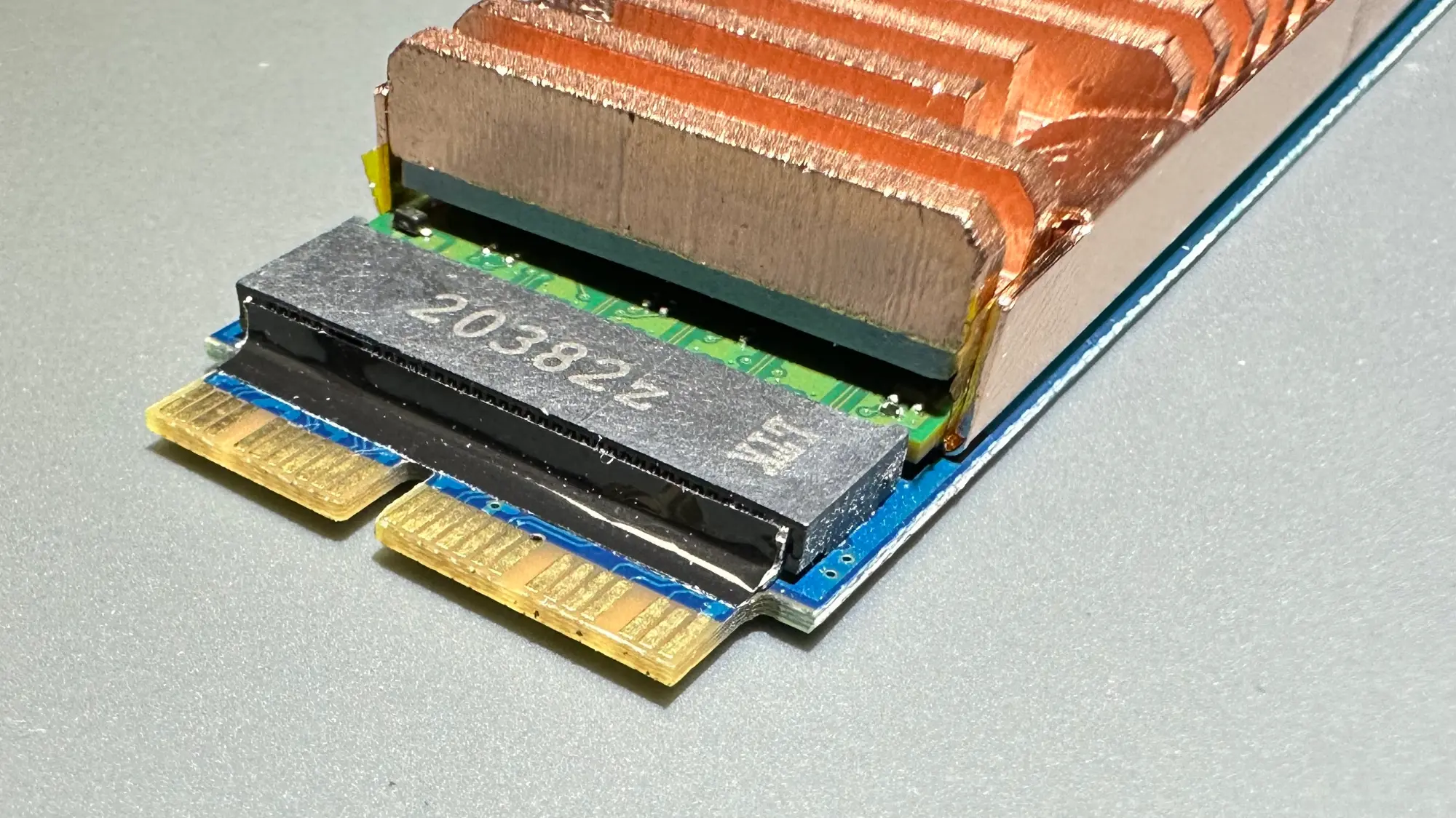

Seuraavassa kuvassa näkyy tämän adapterin liittimen eristys, joka netissä on mainittu tärkeäksi. Tuo musta teippi heti adapterin kontaktien yläpuolella. Halvoista adaptereista se usein puuttuu kokonaan. Koska vastapelurina iMacissa oleva liitin on verhottu peltisellä suojuksella, niin eristyksellä on merkitystä. Netistä löytyy mainintoja, että systeemi ei olekaan toiminut ja syynä on ollut oikosulku adapterin liittimen kontaktien ja iMacin liittimen välissä.
Adapteri ja uusi SSD jäähdytyslevyineen työnnettynä iMacin liittimeen. Tässä näkyy tuo ongelmapaikka, jossa ilman eristeteippiä oleva adapteri voisi ottaa kontaktia tuohon iMacin liittimen peltikuoreen:

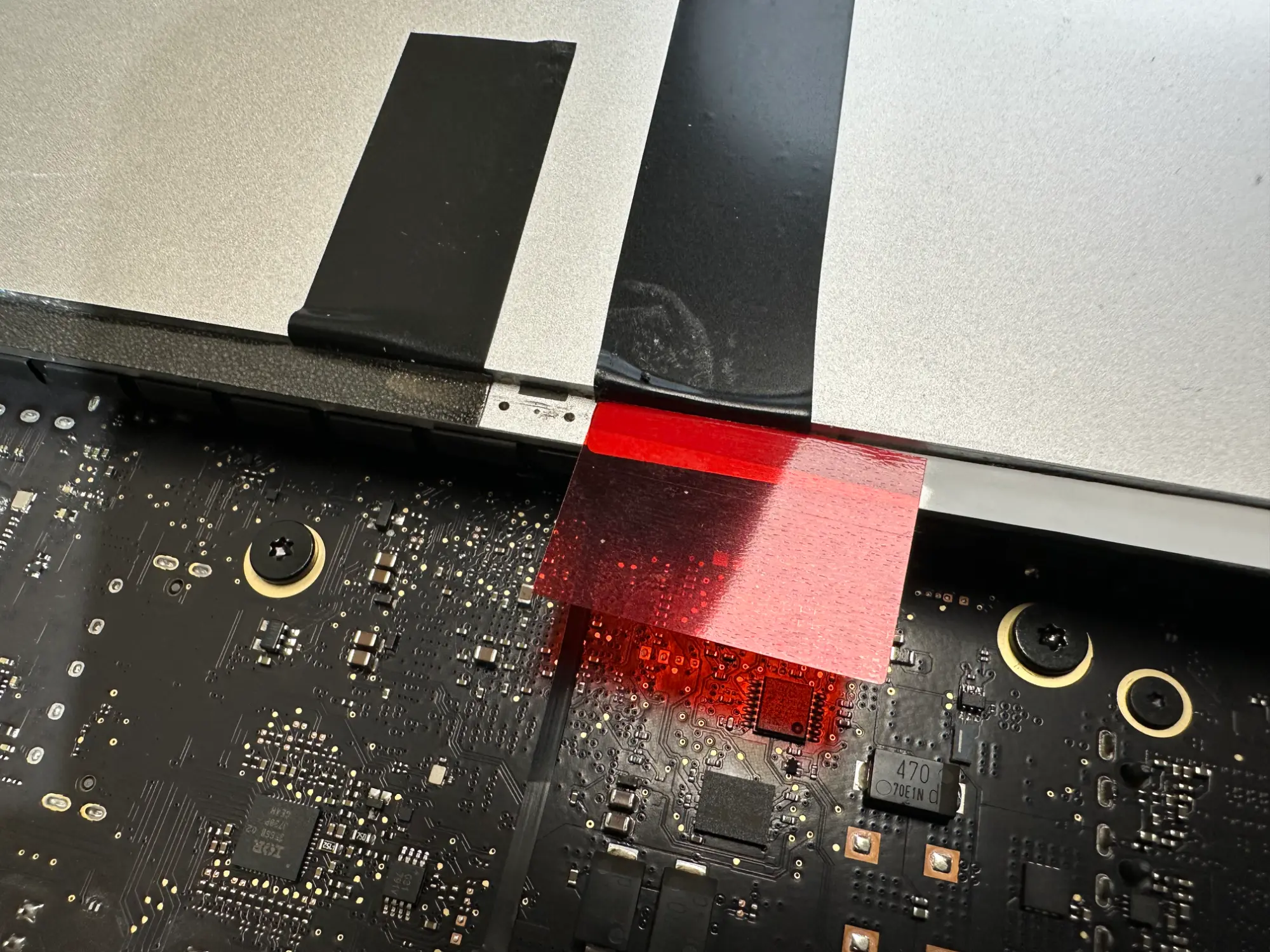

Oma ongelmansa oli se lennokkiliima (?), jota teenage engineer oli tuhrinut alareunasta puuttuneen teipin tilalle. Raaputtelin sen pois niin hyvin kuin kykenin, mutta ei olisi ihme, jos sitäkin olisi noissa mikrofoneissa. Loppupeleissä tuo mikkien huonokuuloisuus ei nyt haittaa, koska käytän kuitenkin kuulokemikrofoniluuria, jos on tarvis.
