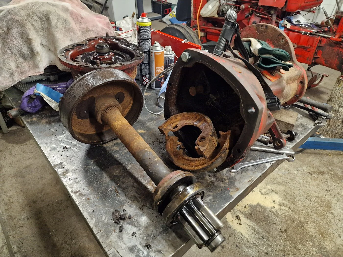

Kylläpä vastustaa nuo jarrurummut.

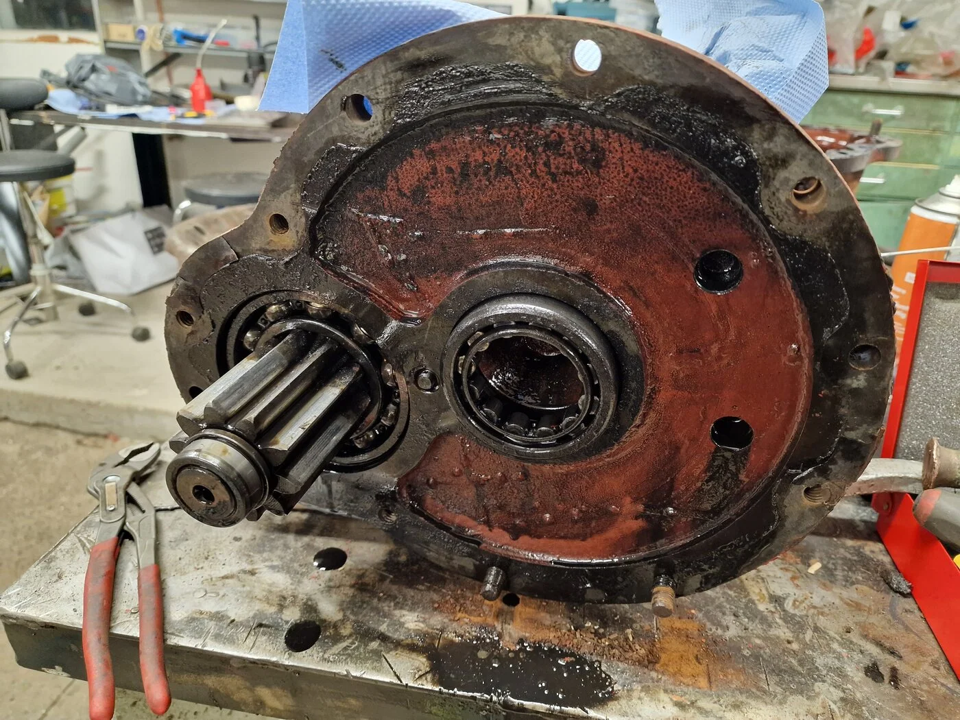

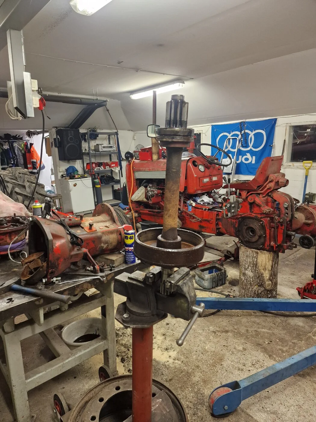

Kysyin toisaalla, että saako vetarin irti jarrurummun kera. Ja voin sanoa, että saa.
Mutta välitys pitää avata, että saa laakerin pidikkeen auki ja lyötyä laakerin taka-akselin pesästään lävitse akselin kera.
Nyt pääsee lämmittämään jarrurummun napaakin oikealta puolelta.
Jos lämpö ja ulosvetäjä ei riitä, niin pitää viedä tuo akseli ja rumpu työmään prässiin irroitettavaksi.
Tuossa keskellä näkyy (sisäänlyöty) laakereiden lukitusruuvi.
Näytä liitetiedosto 141948
Näytä liitetiedosto 141949
Näytä liitetiedosto 141950
Taka-akselin sisällä paljon viljan siemeniä. Mistä ihmeestä ne on sinne päässeet 🤨
Näytä liitetiedosto 141951
oli siellä se lukitus napakotelossa

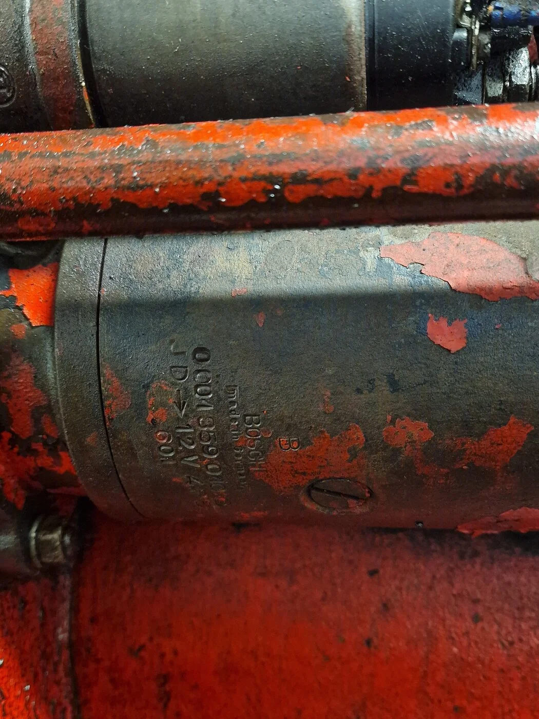

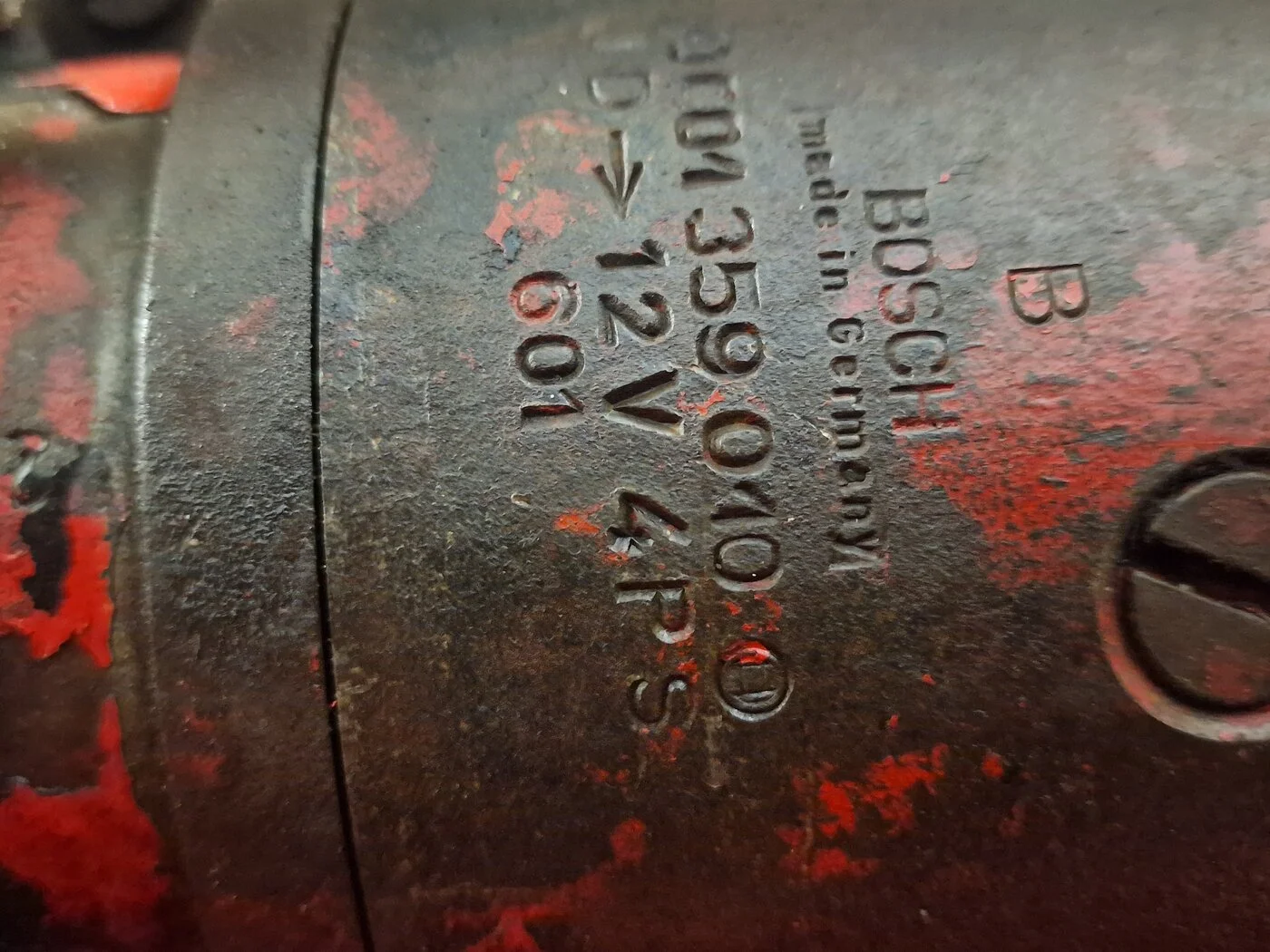

@Kontio kun purat enempikin ellei näkyisi jo nyt, alkuperäisen startin tarkka tyyppinumero? Oisko mahkuja saada?
Veikkaan että tuossa on 1966 565 sen startti. 565 ssa on ollut ainakin 3 eri starttia -64, -65, ja -66-67 omansa.
Näytä liitetiedosto 142357
Toivotaan kädet ristissä, että tuonne starttiin saakka ei tarvitse edetä tuolta perästä, kun nyt jarruremontia koitan tehdä... 😬😬😬😅
Mutta joo. Voin koittaa zoomailla josko tuolta jotain numeroita ja kirjaimia löytyisi.
Joohhh. Näin se taas laajenee tämä jarruremontti...
-Piti vain pinnat vaihtaa kenkiin.
(Tosin juuri tämän takia olen myös lykännyt tätä remonttia, kun oli jo aavistus/tieto että remontti ei rajoitu pelkästään pintojen vaihtoon)

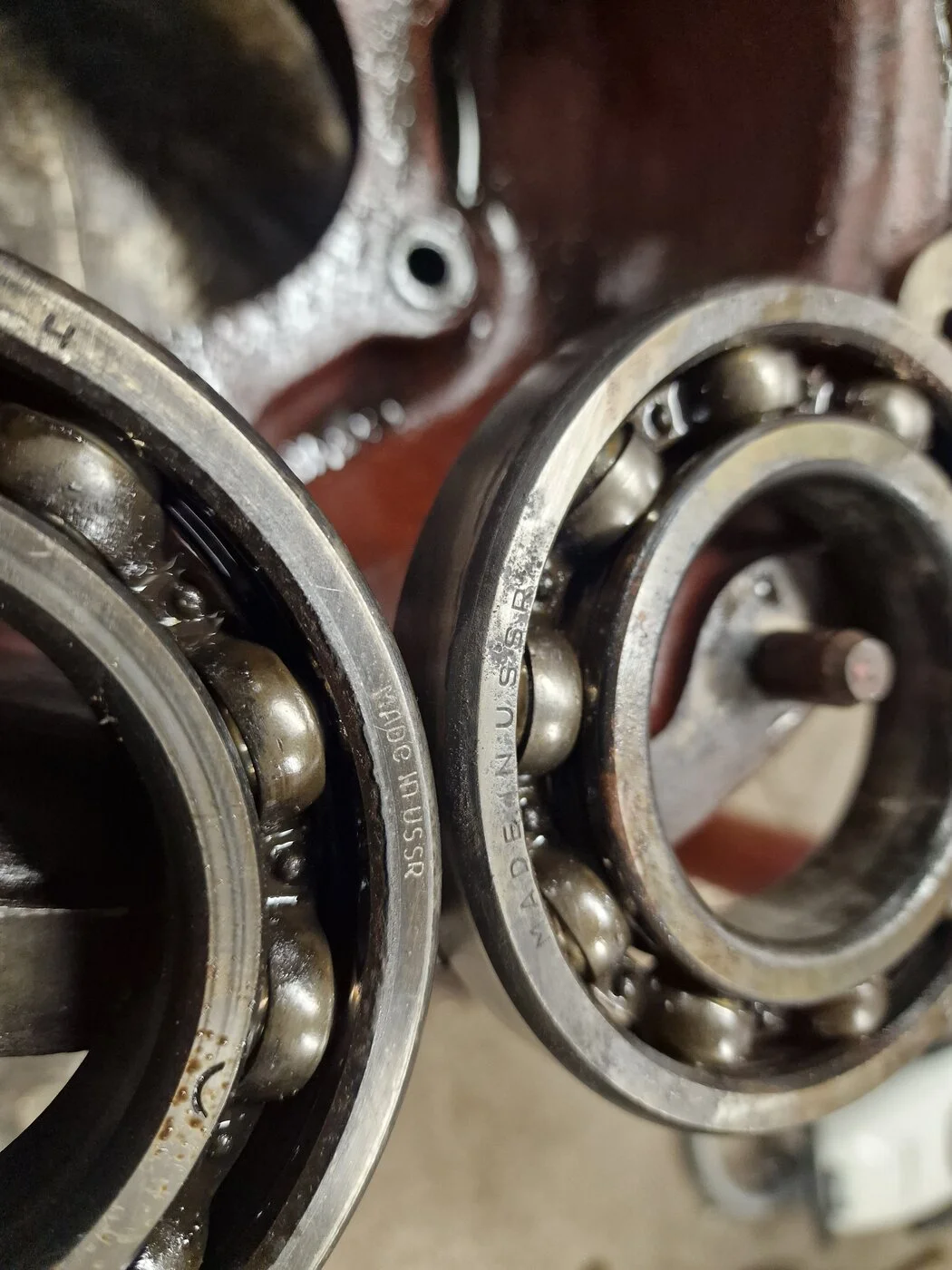

Jaappanin FBJ tä laitoin, keskihintasia merkkilaakereita laakerinetistä. Uskon että vaihdelaatikon akseleilla on myös väljää, kun se vakovan 565 raportti on karua lukee.
Vakovan raportin mukaan 1500h ja vaihtokunnossa laakerit. Karkasut unohtunut Siperiassa tehä.
Joskus on, joskus ei.
Oma vehjes -64 mallinen ja omistajan mukaan oli kolmas kierros mittarissa menossa. Mitään ei oltu avattu. Moottorinhan siihen vaihdoin ku korjaussarja oli kolme kertaa kalliimpi ku VR varikolta ostettu 700 tuntia vrkriteerien mukaan rempattu vaihtokone.
Sitten ku jarrut laitoin, katselin kans että USSR laakerit on, ei vaihtotarvetta ja samoin kun 2022 vuonna avasin vaihdelodjun, ei tarvinu laakereita uusia, yksi rataspari meni uusiksi ku ei pysyny kakkosvaihde päällä vaan pomppi poies.
