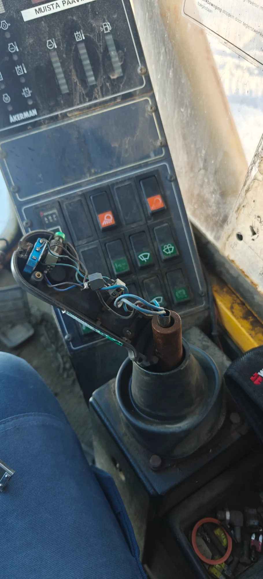

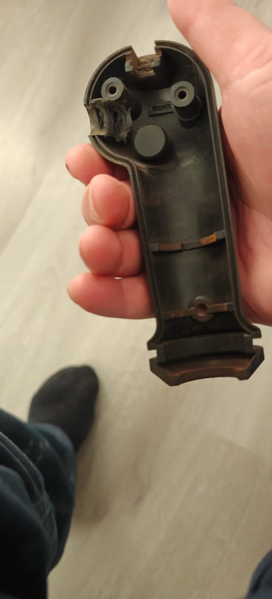

Tyngän halkaisija 22,2mm, 12mm sisäreikä, päästä kyljen reiän keskelle 30mm.
Ja tuo 30mm kohdalla oleva reikä on ainakin itsellä pikkurillin rystysen kohdalla (joo kämmenen puolella)
Eli pitäisi lyhentää tuota putkea aika reilusti, ja vääntää sitten kierre.
Mutta ei siinä mun makuun ole niin paljoa lyhennysvaroja että saisi kahvat mukavan pituisiksi.

Oli siellä mikrokytkimet paikoillaan, nappi vaan puuttui...
Ja ei ihan seppimättä mee noi uudemman volvon kahvat, ja en tiedä tuleeko kovinkaan hyvä vaikka vähän seppäilisikin...
Edit. tiltin tyyppikilvessä oli vuosimalli 2010 ja paino 837kg

(Mallihan on jo kädessä mutta on vähän ikävän muotoinen kappale keksiä että millä työkaluilla sen mallinnan..)
Kyllä se muotokieli sieltä pikkuhiljaa alkaa löytymään...
Taidan tosin unohtaa sen viidennen napin sullomisen...

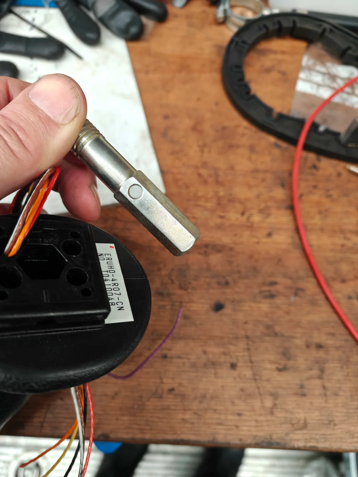

Tuollaisia kahvoja. Nyt vasta hoksasin itse tuon kierreosan kiinnityksen, 13mm kuusio tuo mikä menee kahvan sisään. Ihan näkyvillä mutta ei ole koskaan tarvinnut asiaa miettiä...

Olisin itsekin tehnyt saman jos ne yleismalliset olisi sopineet kohtuudella, Tuo ååkkerin kahvankiinnitys on tosiaan omanlaisensa ja herkästi tulee sellaiset jenkkirekan vaihdekepit jos siihen alkaa nykyajan vermeitä pulttaamaan kiinni...
Ne painonapit maksoi jo saman kuin koko kahvat kiinasta, mallinnuksen työt päälle ja ainakin oma printteri ei saa petg:stä aikaan sellaista lopputulosta joka ei kaipaa hieman hiontaa ja maalausta...
