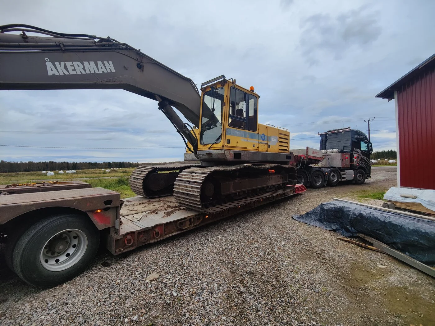

Koko juttuhan lähti siitä että synkkänä ja myrskyisenä yönä n.4v sitten toin työkaverin ostaman koneen Rantsilasta n.130km pohjoiseen, ihmettelin hänelle että mitä pirua teet jeesuksen vanhalla ja pirun isolla Ååkkerilla.
Noh kun miltei 5m korkea kuljetus oli viimein saatu perille, (ne kun aiheuttaa välillä melkoisia kiertoja (niinkuin nytkin)) niin tuli kyydiltä ajon vuoro, lipaisu ajopoljinta ja kone liikahti jäiseltä ja kapealta lavetilta 10cm eteenpäin ja 2m sivulle. IMG_20191220_113402.webp
Purun alkuvaihe oli varsin nopea kun puoli konetta putosi ojaan ja toinen puolisko jäi lavetille, loppuvaihe olikin työläämpi kun piti talutella kone lavetin päältä pois toinen tela ojassa ja toinen kärryn päällä.
Silloin totesin että talvi, 2,55m leveä kärry ja 2,45m leveällä olevat perusketjut eivät ole yhteensopiva yhdistelmä.

Kone tuli perjantaina kotiisi kun huomasin paikallisen autoilijan ajavan kuorma päällä pohjoiseen ja kyselin että sopisiko paluukuormaksi kaivinkone, sopihan se ja kone kotiutui kohtuuhinnalla.
Ja konehan on Åkerman ec300 vm1996.

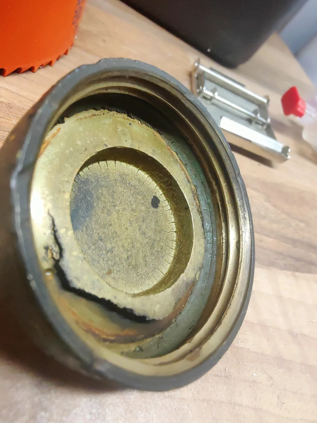

Myös tankinkorkkia yritin hankkia rikkinäisen tilalle, mittasin korkin sisältä kierteen halkaisijaksi 58mm ja kierretaulukoista totesin että 2" se on.
Kaupasta 2" Camlock käteen ja yritin ruuvata paikoilleen, eihän se sinne mene, pikainen silmäys paljasti että nousu ei ole kohdallaan, sitten järeät keinot eli kierrekampa käyttöön, nousu on joko 7g tai 3,5mm.
Ei löydy sopivia ehdokkaita oikein mistään taulukosta, onko arvon foorumilaisilla arveluita että mikä pirun jenga tuo on? Ja että mistä siihen löytää sopivan korkin tai adapterin jotta tuon kamlokin saisi sopimaan?

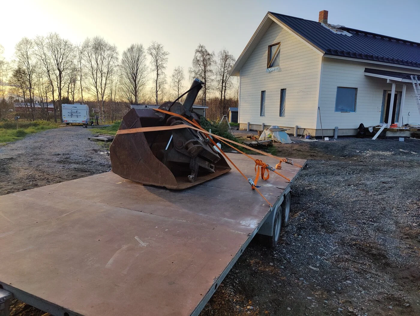

Kone nipussa, noudin pihaan +1500kg rautaa, jospa piakkoin alkaisi saamaan jotain muutakin kuin kuoppaa aikaan.
Ennen yhtymistä piti luonnollisesti hieman pajoittaa kalustoa, kallistajasta oli letkut rikki ja putki lytyssä.
Vanha putki rälläkällä veks.
Sitten kokeilin sovittaa uutta putkea väliin ja tigata kiinni mutta yläpään 10mm rako oli liian pieni öljyisen murikan hitsaukseen niin joutui irroittamaan.
Samalla huomasin jotta olivat tehneet tehtaalla siten että 10mm putkea uppoaa palikan sisälle ja sieltähän se öljy puski saumaan vaikka kuinka koitti toholla lämmittää ja bräkleenillä puhdistaa.
Putken nysä ei tullut suosiolla reiästä joten hitsasin ensin sen ja palikan välin, sitten putken palikkaan ja sain ok sauman aikaiseksi.
Lopuksi putki kiinni sylinteriin.
Letkut ja temat paikallisesta letkupajasta paikoilleen ja liikeratojen testaus, pientä säätöä joutui tekemään mutta aika nappiin onnistui sovitus.
