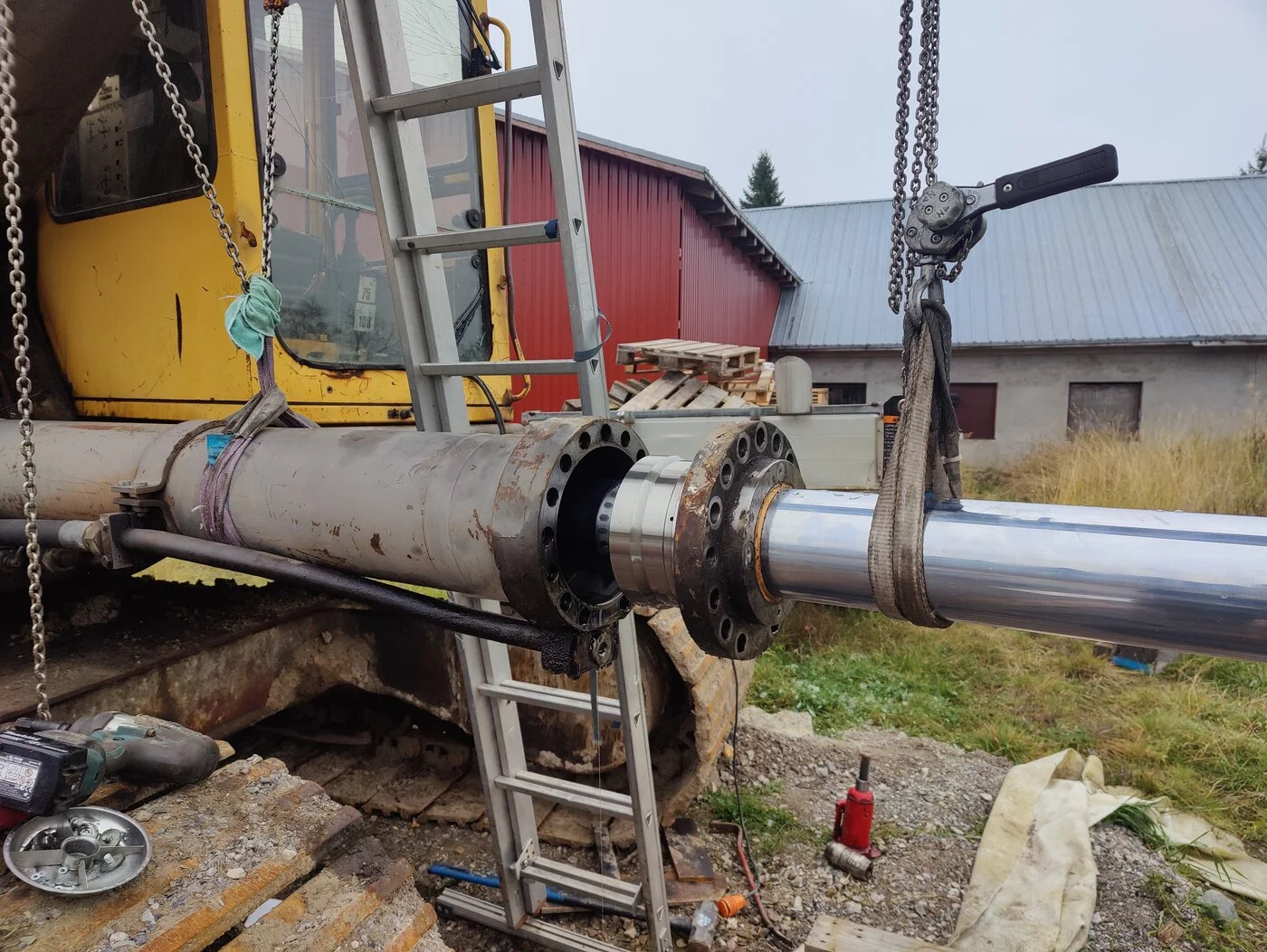

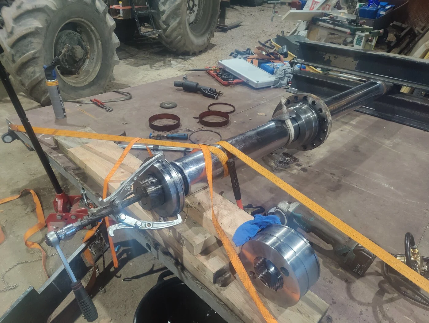

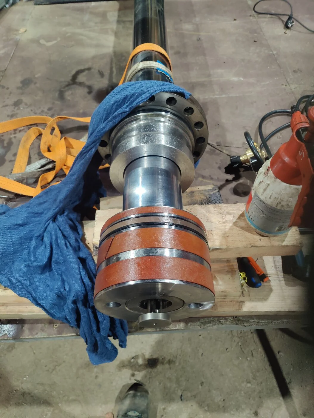

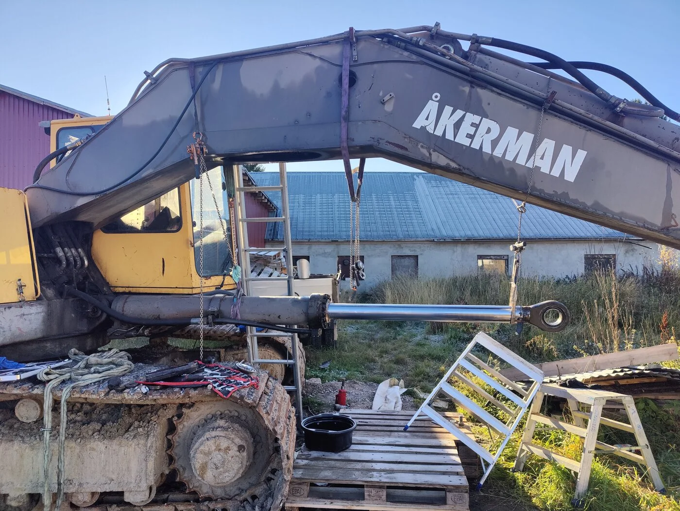

Päivitystä kun tässä ketjussatämä viesti oli, teeläisen syyläristä on lähteny kuulemma toinen pääty irtoamaan kennosta ja vuotaapi reippaasti että tulikohan liikaa mainostettua joKyllä syylärikorjaamo on hyvä, molempiin valmetteihin ja 3650 jontikkaan on uudelleenkennotettu syyläri vissiin just siellä.
Oikeastaan isompi ongelma on käyttämättömyys.Tuleepa kerralla tehtyä sitte kunnolla, ei saa niin paljo tuolla ajettua ihan äkkiä että uudestaan vuotaa

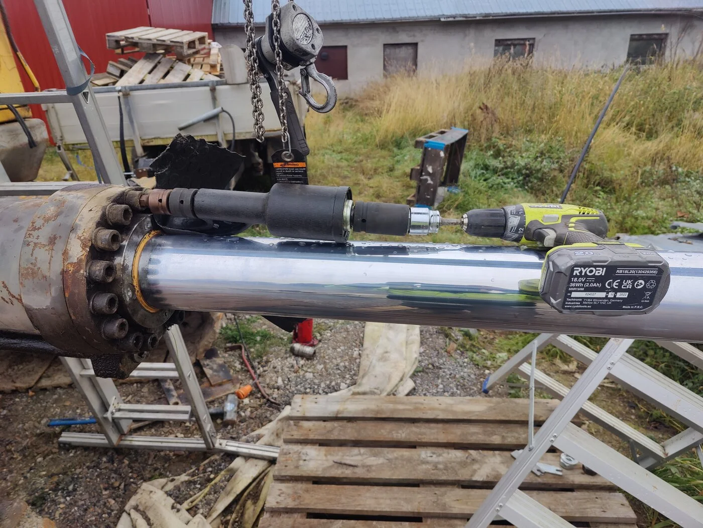

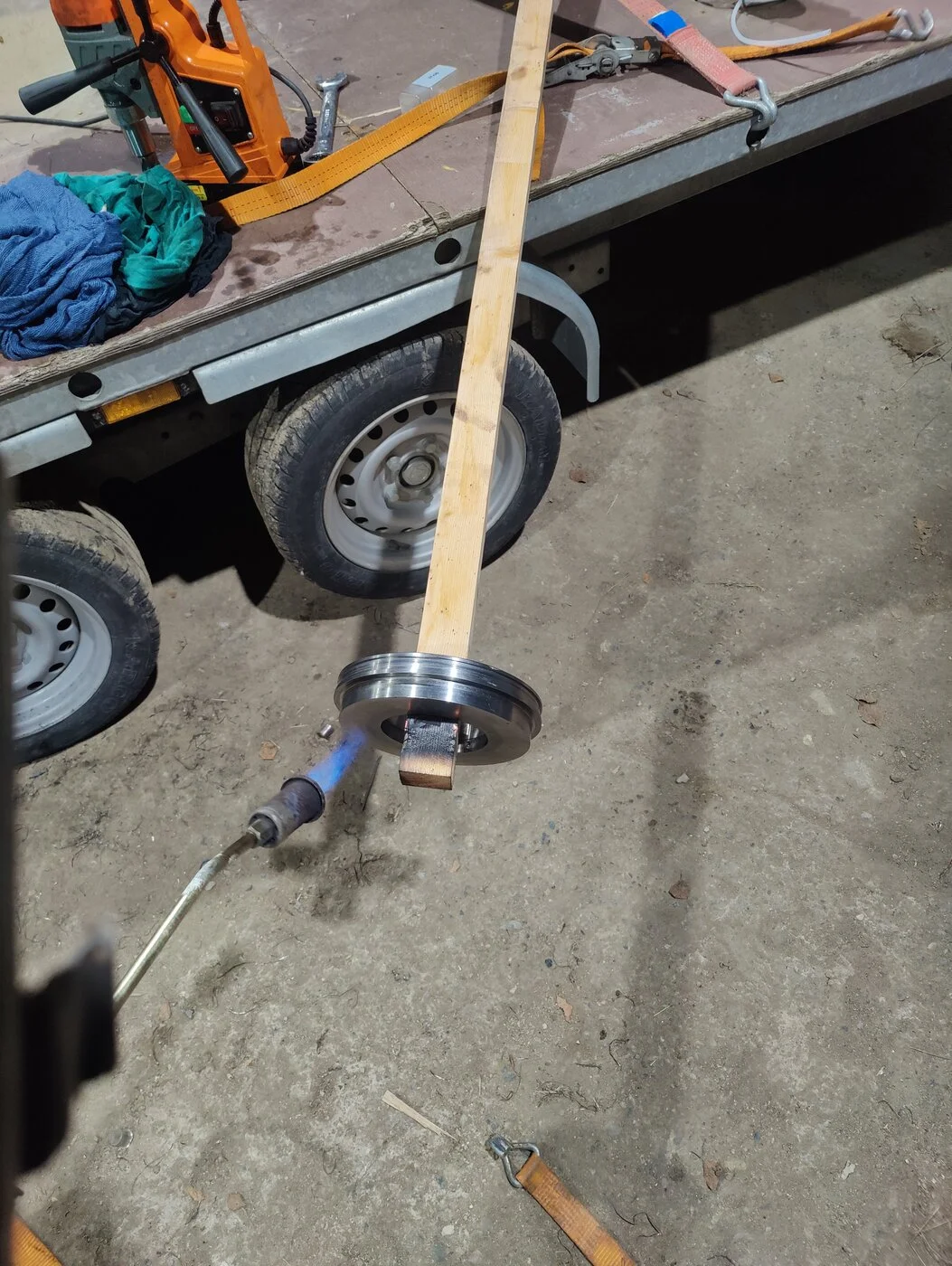

Sen verran kaipasi vääntöä tuolla avaimella että en kyllä lottoaisi sen perus kuusiokolon puolesta....Tavallinen L muotoinen kuusiokoloavain ja puolentoista metrin pätkä vesijohtoputkea..
ja joskus toisinaan antanu lämpöä agalla niihin pulttien kantaan ni lähteny ihan helposti auki..
Voi olla, mulla on tuossa 2kpl 3m pätkää 200hebbiä joissa on sama pulttijako päissä.Sehän voi olla sitte mäntäki sen verran piukasa, ettei ihan kiinan jakarilla pyörähä auki![]()
Eipä nuo itsellä käytössä/käytettävissä olevatSen verran kaipasi vääntöä tuolla avaimella että en kyllä lottoaisi sen perus kuusiokolon puolesta....
