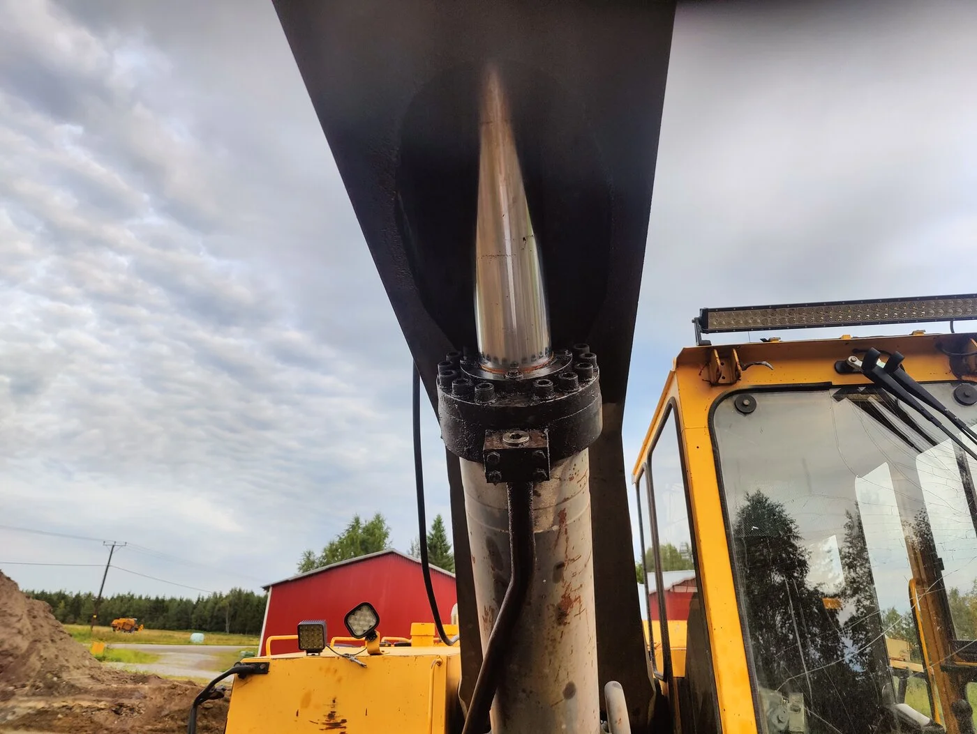

Noh, mutta Ååkkeripa ei toiminut.. ensiksi meni kaasuvaijeri poikki, sen sai vielä patentilla korjattua mutta tänäänpäs se sitten temput teki...
Näytä liitetiedosto 138388
Nimittäin turpatiivisteet alkoi vuotamaan, aluksi vähän mutta lopulta alkoi aivan norona vuotamaan...
Pitää ensiviikolla kysellä tiivisteitä ja alkaa suunnittelemaan vaihtoa, ilmeisesti ainakin vanhemmista onnistuu sylinteriä irroittamatta vaihdella turvan tiivisteet ja sepä selvenee kunhan saa uudet tiivisteet kouraan.
Ne lyö niitä tiivisteitä katki että ei tarttis purkaa, en oo keltään kuullu kokemuksia sellasen remontin kestoiästä.

Joissain sylintereissä on tollanen rakenne ollu aikoinaan että noi tiivisteet pystyy vaihtaan purkamatta koko roskaa, katkasu tehty vinoon ja laippa puristaa tiivisteen nippuun. Toinen ratkaisu on että tiiviste on ikäänkuin pitkä nauha joka kieputetaan paikallensa ja kiristetään kierrelaipalla. Toi kun alkaa vuotaa niin kiristetään laippa uudestaan.
RHssa oli semmonen pakkatiiviste että useampi päällekkäin, siinä pitää viistoon katkottu ja saumat vastakkaisella puuolella ainaki ihan hyvin. Mutta jos on vain yks painetiiviste niinku öökkerissä se on aina vähän enemmän kysymysmerkki
Ååkkeriin en ole tainnu kun kerran vaihtaa sylinteriin tiivisteitä ja oli ihan yksiosaiset. Tuolloin oli kyseessä vähän tuoreemman ew130 kaivuuvarren sylinteri ja muistaakseni rakenne enemmänkin nykytyylinen ettei tiivistettä edes saa pois ilman kokonaan purkamista.
Pitäis jossain kohtaa kattoo minkä näköset tiivisteet on jameksen kuormaimen sylintereissä kun vuotoa on ja kiristysvara lopussa. Pitäis olla jotkut katkastut tiivisteet siinä.

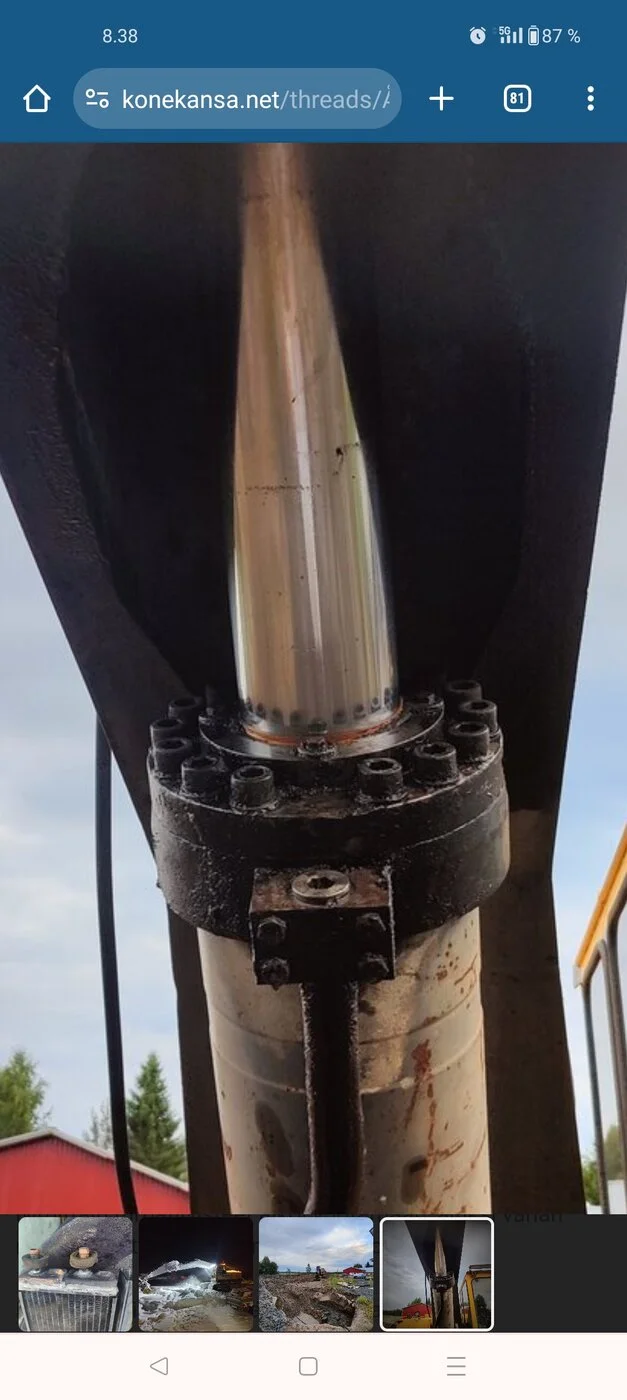

Ei näytä turpakappale samalle kuin varaosakuvissa...
Kaippa tiivisteet kuitenkin on samanlaiset.
Mitähän noista pitäisi alkaa hankkimaan?Tiivistesarjaa ei pikaisella googlauksella löydy joten yksittäisinä pitää tilailla, mutta tuo varaosakuvan c-leikkaus ja osanumeroiden b versiot hieman hämää että kumpia pitäisi metsästellä...
Poksitiivisteelle ihan normaali asennustapa, ei vaikuta kestoon. Pitää olla se alkuperäismallinen versio jossa on useampi irtorengas päällekkäin ja niille tarkoitettu kiristettävä tiivistepesä. Katkoskohdat eri kohdille tietenkin. Uretaanitiivisteitä tai kumitiivisteitä en kannusta leikkelemään...

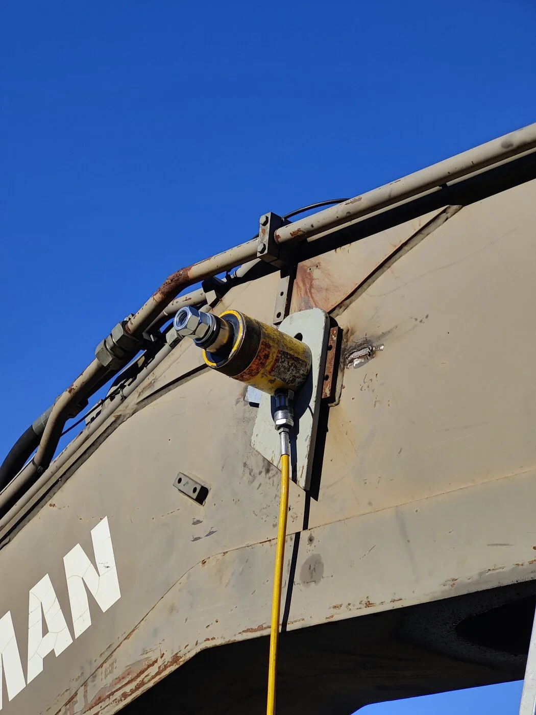

Tappi yritti hieman teetättää, ei tiennyt 12t tunkista vielä mitään, tappi oli tyyppiä expander= molemmissa päissä kartioholkit kiristämässä vastaan.
Kierteenä oli tietenkin eksoottinen m30*2, metrin pätkä kierretankoa oli 800e hintainen joten jotain muuta piti keksiä.
Päädyin Treehappystä hakemaan 30mm s355 akselia ja vein sen koneistukselle, toiseen päähän 50mm tuota eksoottista kierrettä ja toiseeen päähän 200mm std m30 (x3,5)
30t reikätunkilla napsahti arviolta jossain 15-20t kohdalla liikkeelle ja tuli nätisti loppuun asti.
