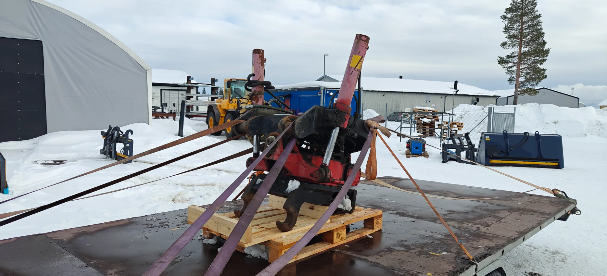

Bongasin Blocketista hyvinkin kohtuuhintaisen Indexator rt80 rototilt:in vuodelta 2009 ja ≈7000h käyttötunnilla varustettuna.
Sitten vaadittiinkin vain hieman yksityisviestikysymyksiä toimintalogiikasta eräälle foorumin gurulle (kiitos) ja ostopäätös varmistui.
Myyjän kertoma tarina oli sellainen että koneella oli ollut työmaa kesken ja tiltin kääntönivelen väljyyden vuoksi oli laitettu varalla ollut (sohlo) engcon koneeseen kiinni siksi aikaa kun tämä kunnostetaan, kunnostus ja työmaa valmistui samaan aikaan ja työmaan jälkeen kone oli myyty huutokaupalla se "varaosatiltti" paikoillaan ja tämä oli jäänyt muutamaksi vuodeksi odottamaan käyttöä.. Kunnes löysi itsensä myyntilistoille.
Pikainen myyjän taustojen ja tuotteen tarkastus. (Myyntikuvista näki googlemapsin streetviewistä katsottuna samaa taustaa samassa osoitteessa, ja myyjän yhteystiedot täsmäsi julkisiin lähteisiin)

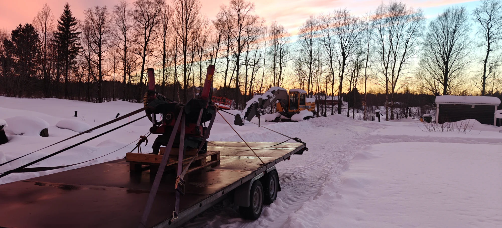

Ja eikun lasku maksuun ja muutama päivä siitä nouto, kohteessa oli vastassa kuvienmukainen tuote.
Ja ≈250km myöhemmin he tapasivat toisensa ja rakkautta oli ilmassa heti ensisilmäyksellä.

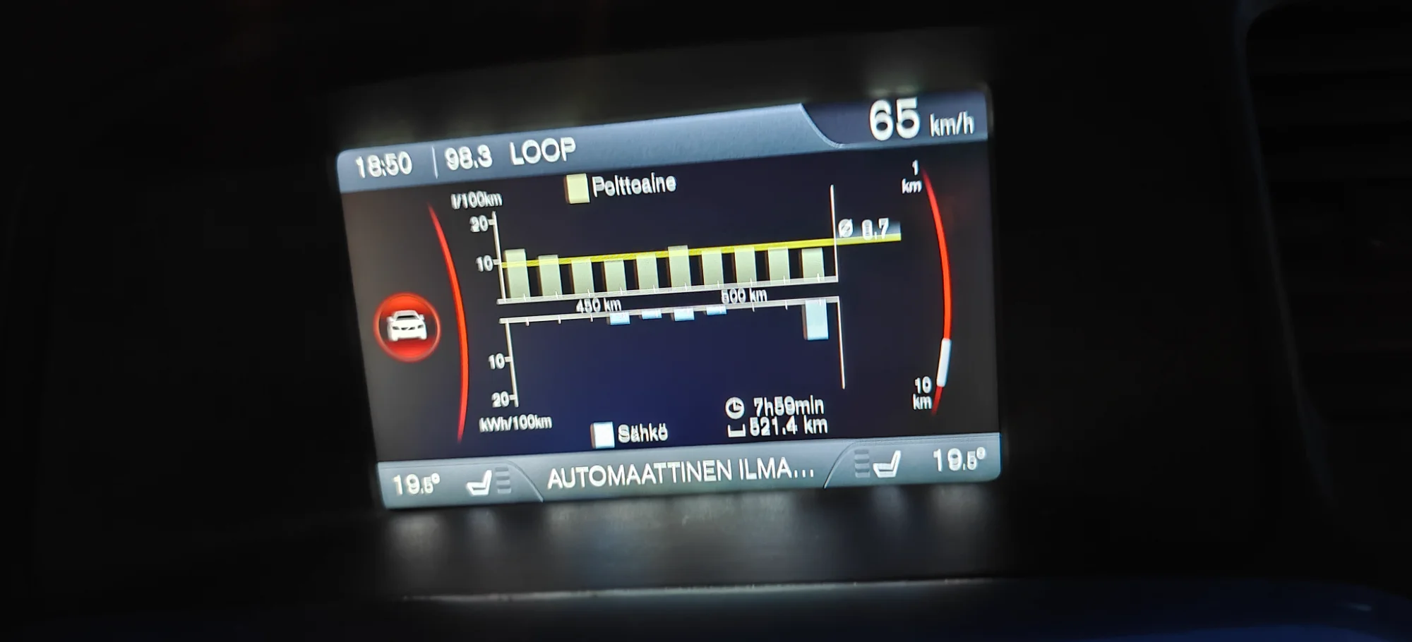

Töpselidiesel Volvo vei menomatkalla 900kg tyhjä kärry perässä 8,1l/100km,
Ja paluumatkan jälkeen keskikulutus oli noussut 8,7l/100km -> paluumatkalla 9,3l/100km.

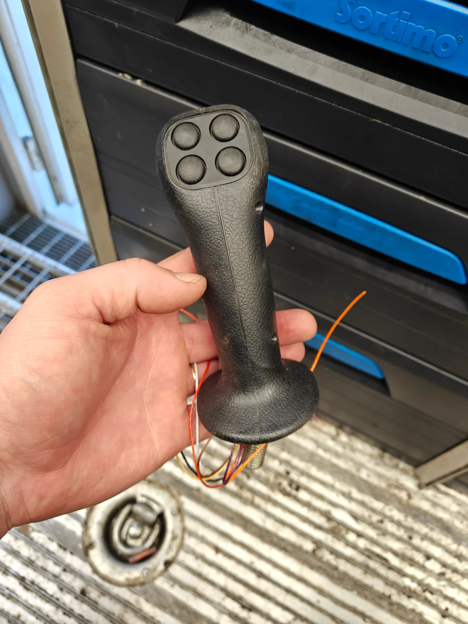

Laitteessa ei ollut mitään johtosarjoja tai kahvoja mukana, mutta toisaalta sen ainakin käsittääkseni pitäisi olla yksinkertainen nappiohjattu versio -> magneettiventtiilejä auki napsuttelemalla ja luiskahyden polkimella saa ajettua.
Ja tästä päästänkin siihen että ååkkerin vakiokahvassa on päällä 1kpl keinukytkin ja yksi nappi etusormelle, periaatteessa riittäisi kun keinukytkin olisi kallistukselle ja kun nappia painaa toiminto vaihtuisi käännölle.
Noh, itsellähän toisesta kahvasta puuttuu keinukytkimen hilut joten se ei ole ainakaan sellaisenaan vaihtoehto, kiinanmaalta saisi halvalla valmiita ergonomisia kahvoja nappuloilla mutta ne tuntuu olevan kiinnitykseltään esim. M12 kierteeseen tulevia ja ååkkerissa on vaan sileä putki kahvan sisällä joten eivät ainakaan ilman muutoksia sovi toisilleen..
Tällä hetkellä on päällimmäisenä ideana mallintaa vanha kahva, ja lisätä siihen neljä tai viisi yleismallin painonappia ja 3d tulostaa lopputulos.
Näytä liitetiedosto 164740
Mä en muista miten se ookkerin kahva on sieltä servoventtiilin päästä kiinni mutta korean volvojen vakiokahvoja napeilla(4 nappia tai kaks nappia ja rulla) mahtaa löytyä oulun CEn hyllystä melko rovio kun on varusteluissa pyörittäjiä asentaessa laitettu Engconin kahvoja. Noissa on muistaakseni M12 uroskierre mikä ruuvataan siihen servoventtiilin lautaseen ja jos muistan oikein niin mulla on autossa yksi varaosakäyttöön varattuna niin voin ottaa kuvan.

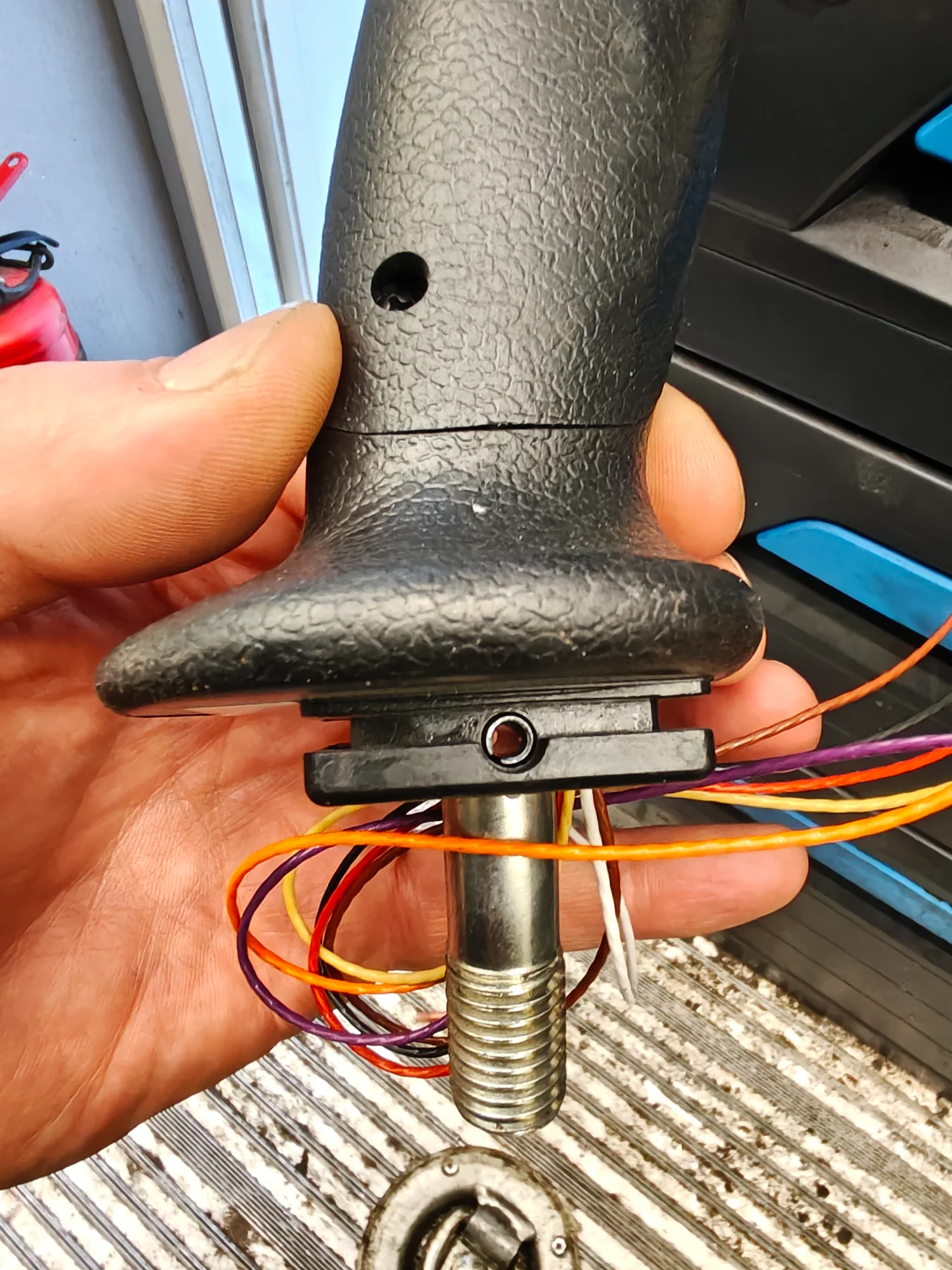

Kahvat on tällaiset, arvelisin että helpoin tie on se 3d tulostus mutta pitää kyllä vilkaista mitä se on syönyt/ onnistuuko tuo osa 28 korvata miten helposti.
Olisikohan 26 osa minkälaisella reiällä kun näyttää ontolta kuvassa ja olisiko tehtävissä kierre sisälle?
Tuollaisia kahvoja. Nyt vasta hoksasin itse tuon kierreosan kiinnityksen, 13mm kuusio tuo mikä menee kahvan sisään. Ihan näkyvillä mutta ei ole koskaan tarvinnut asiaa miettiä...
