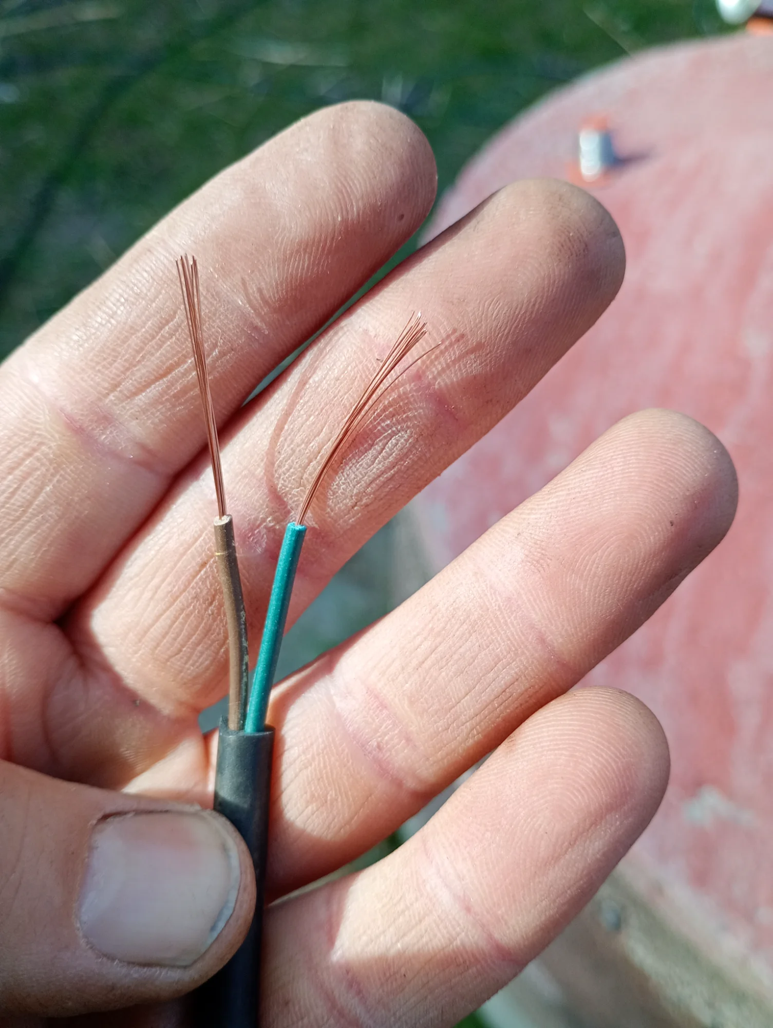

Piti jatkaa ryssänpumpun johtoa. Ulkohalkaisija jo pistää silmään, että on muovissa säästetty ja sama linja jatkuu sisällä.

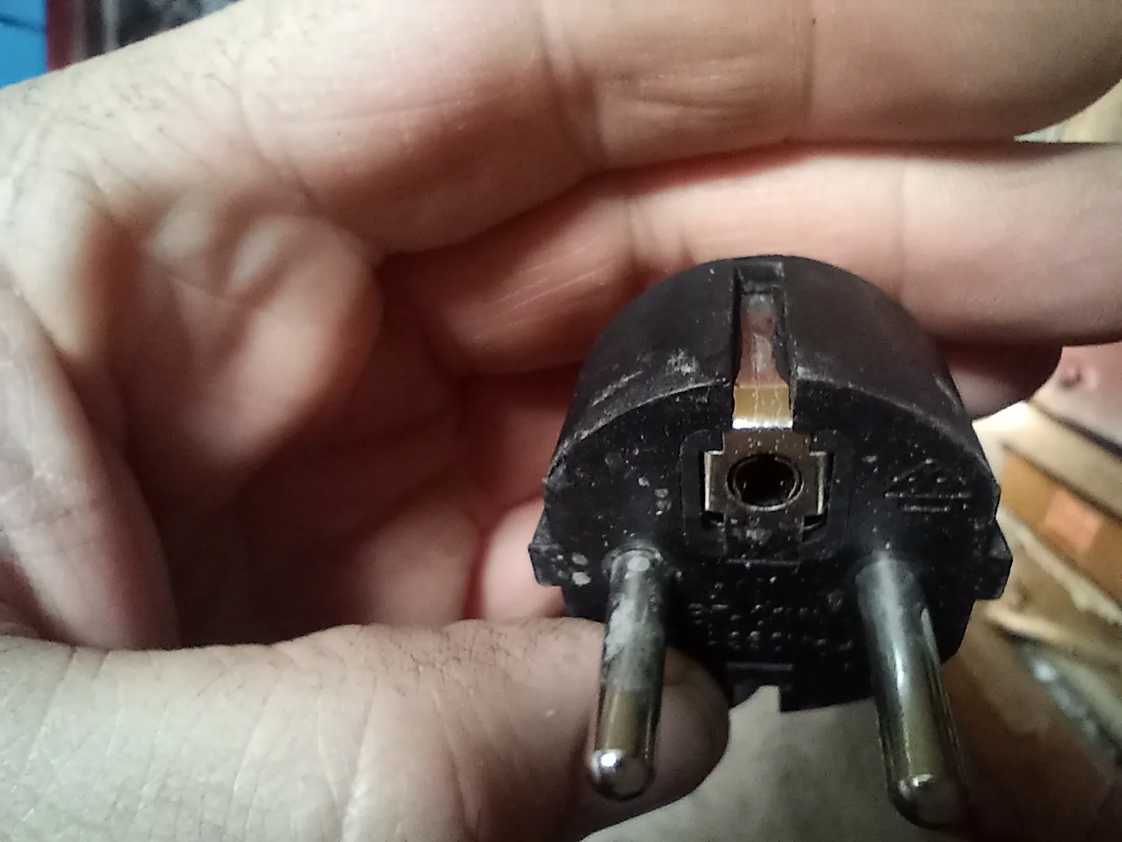

Samoiten ihmetyttää pistokkessa maanapojen funktio.
Siis kolmisen vuotta sitten ostin puuilosta kaksi kappaletta. Ja näissä oli joku halpuutus, tyyliin 20€ maksoi. Mutta luulis, että sellasta ei sit sais lainkaan myydä.
Edit: tossahan tästä juttua on. Maapiuhan puutteesta eivät mainitse mitään.
Mun mielestä tuommoista pistotulppaa ei saa käyttää, jos ei ole kevi kytketty. Ei väliä vaikka olisi suojaeristetty rakenne. Mutta en mene vannomaan.
Jos siellä on jossain kaks neliötä sisäkkäin -merkki?
Tämä, eli jos ryssäntekeles on kaksoiseristetty eli kakkosluokan laite niin siinä saa olla ykkösluokan eli maadoitetun laitteen pistotulppa (eurotulppa tai ns täysprofiilitulppa ilman maadoitusliuksoja lähtökohtaisesti)
On.
Vaan kun kyseinen tulppa oli maadoitusliuskoilla, niin muuttaako asiaa?

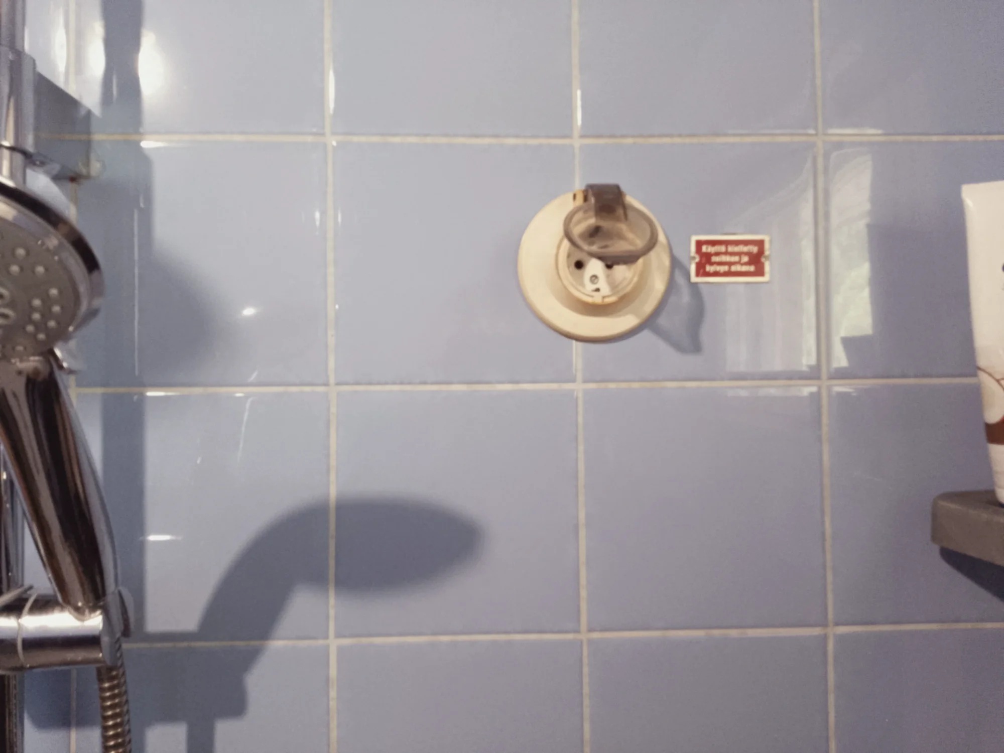

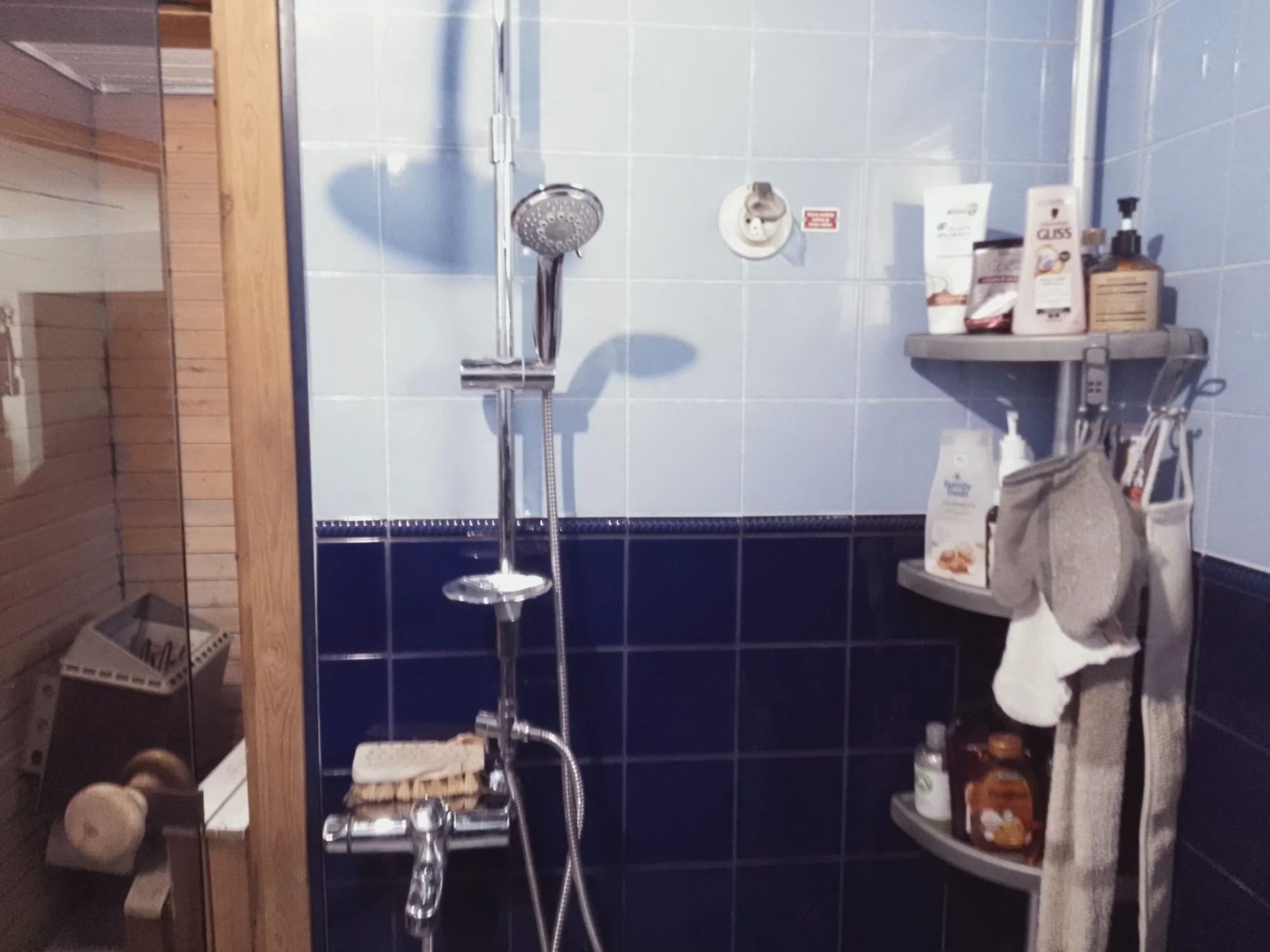

IMG_20260509_134548.webpIMG_20260509_134542.webp. Riittääkö toi hieno tarra suihkun vieressä estämään katastrofin?
Pikkusen vielä edittiä. Saunan oven läpi näkyy syy miksi minä tuolla pesuhuoneessa toikkaroin🙈🤦. Oli ollu meleko rymähdys ku oli kiuas keskellä yötä pudonnut lattialle🤦
Noin se oli minullakin, paitsi oli ihan suoraan suihkun alla. 1970 rakennettu omakotitalo ja suihku on aina ollut siinä kohtaa. Se on varmaan silloin kelvannut, kun on suojaläppä päällä.
