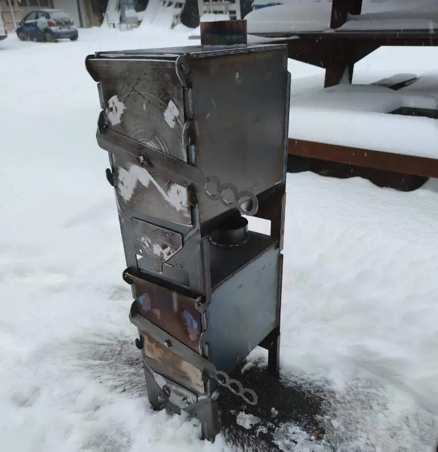

K: Miksi kamiina on tuollainen?
V: Tuote on aina jonkinlainen. Jos se olisi toisenlainen kuin se nyt on, niin kysyttäisiin kuitenkin sama kysymys.

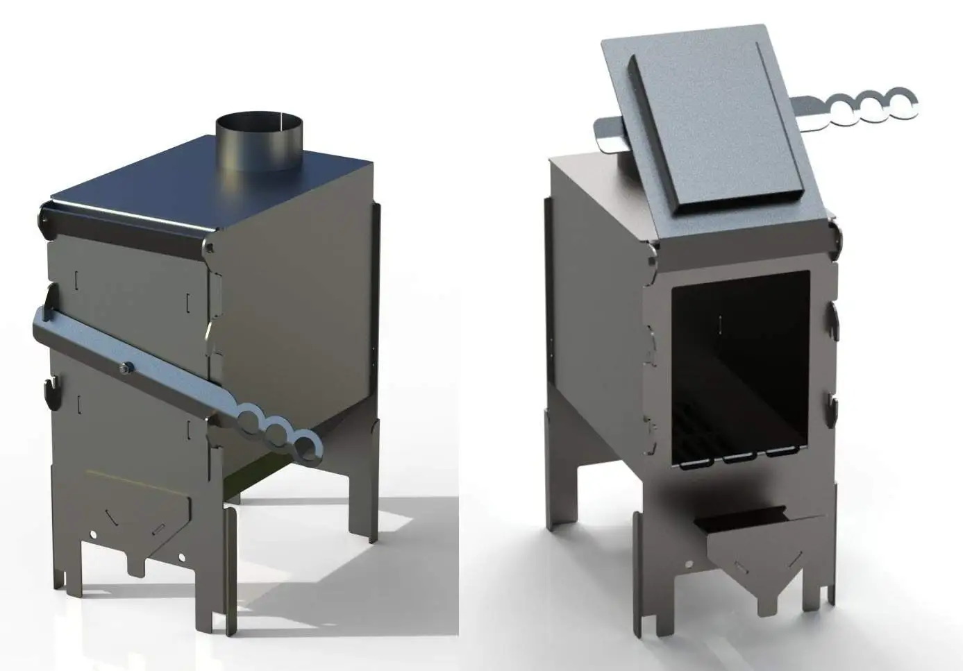

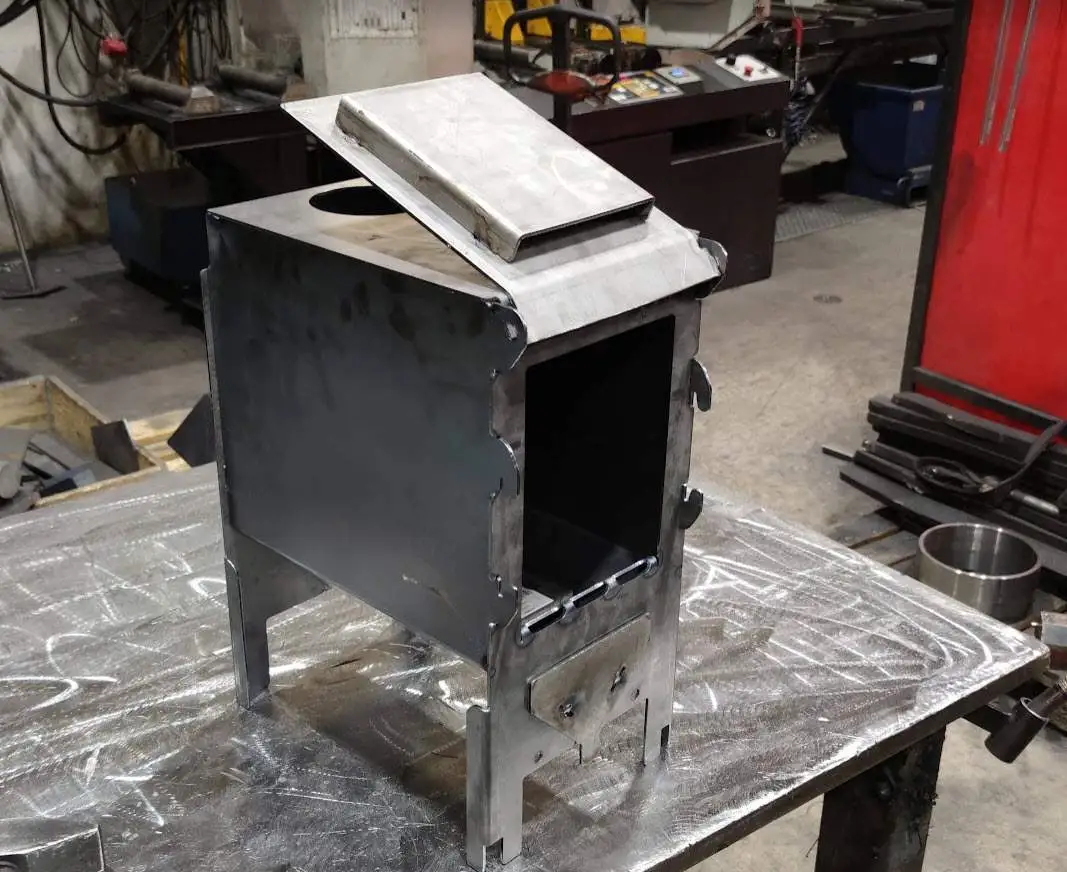

K: Mutta ihan vakavissaan, miksi esim. luukku aukeaa ylöspäin?
V: Kamiina on suunniteltu sarjavalmistukseen. Suunnittelussa on pyritty mm.
K: Niin, mutta luukku on hankala avata ja kahva muljahtaa
V: Viemällä kahvan ensin alas keskelle ennen nostoa ja nostamalla sitten suoraan ylös, ongelmaa ei ole.

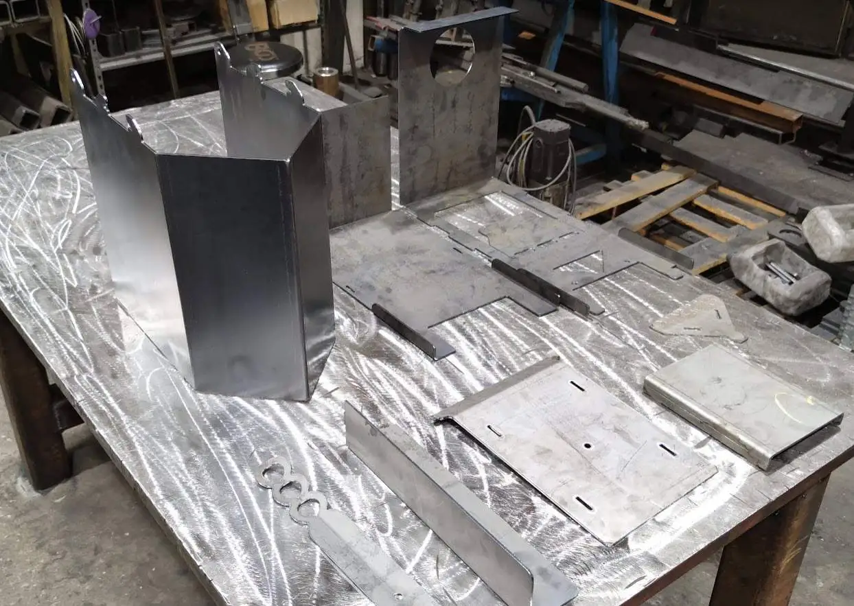

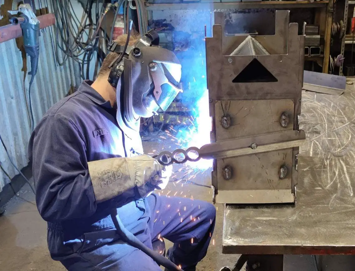

V: 3000 x 1500mm:n levystä tulee neljän kaminan kaikki 3-milliset osat. Levyä tarvitaan siis noin 1,125 neliömetriä per kamiina. Lisäksi tarvitaan lähtökaulukseen vähän 2mm levyä tai pätkä putkea.

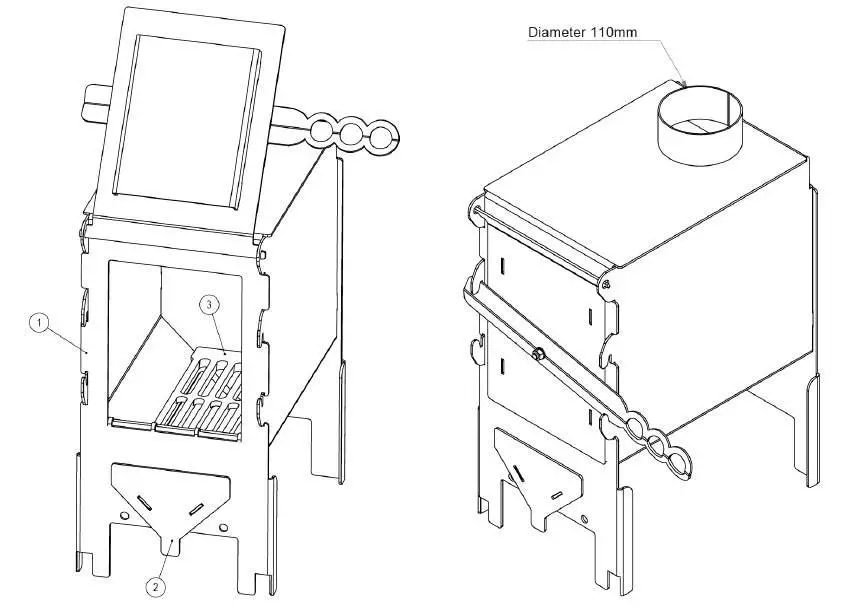

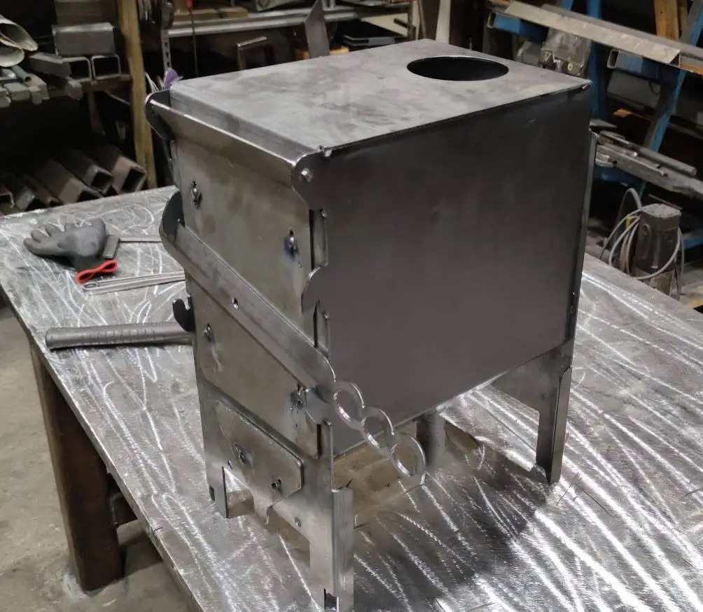

K: Onko kamiinassa paljon osia?

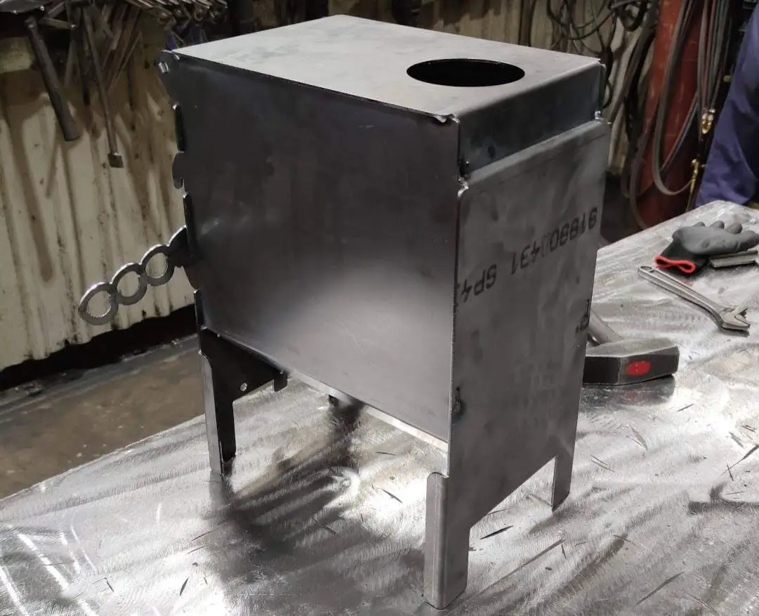

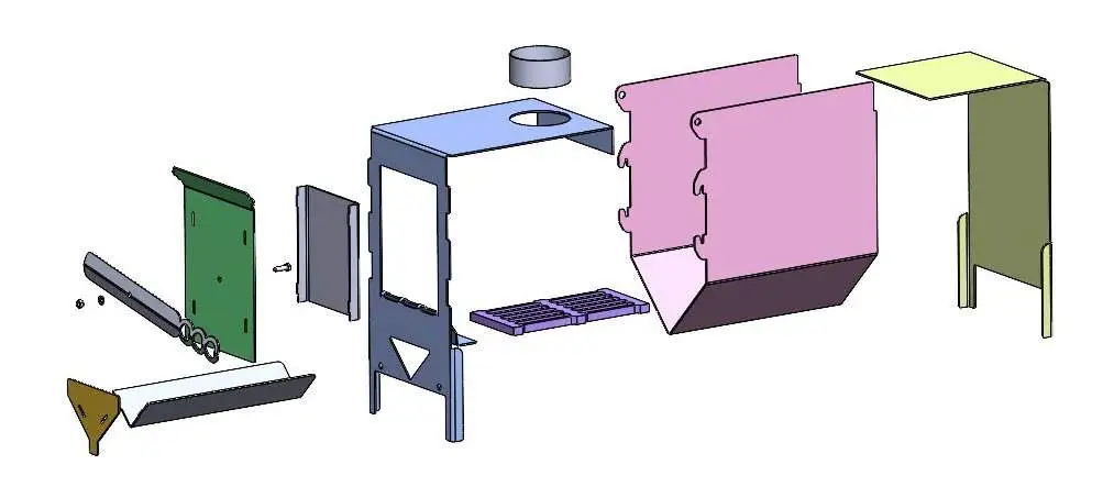

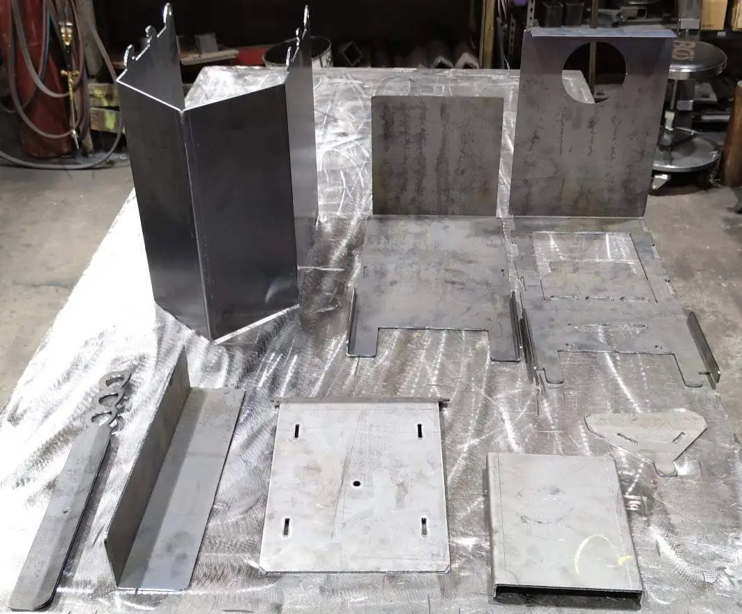

V: Levyosia on yhteensä 9kpl. Lisäksi yksi pultti, yksi aluslevy, yksi mutteri ja arina. Siinä kaikki.
K: Onko kamiina hankala koota?

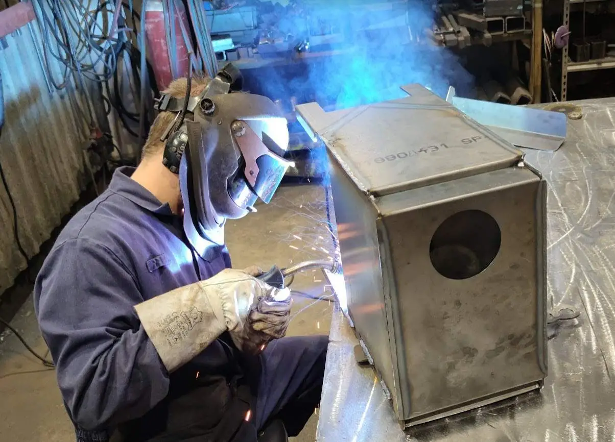

V: Kokoonpano on varsin sujuvaa, sillä pikkuosia ei ole ja osat kohdistuvat hyvin toisiinsa. Kamiinan silloitushitsauksesta on tehty kuvallinen ohje.
K: Onko jossakin selitetty, miten osat liitetään toisiinsa? En osaa hahmottaa tuota silloitushitsausohjetta.
V: Ladattavassa tiedostopaketissa on täydelliset kokoonpano- ja hitsauspiirustukset. Verkosta löytyy Onshape 3D-malli, jota voi katsella selaimessa ja pyöritellä eri asentoihin.
K: Tiedostopaketissa on "valmistustiedostoja". Mitä sillä tarkoitetaan?
V: Paketti sisältää levyosien leikkuuratatiedostot 1:1 dxf-tiedostoina. Näiden lisäksi valmistuspiirustukset joka osasta sekä kokoonpanoista pdf-tiedostoina. Lisäksi mukana on step-geometriatiedostot joka osasta. Näitä ei välttämättä tarvita valmistuksessa, mutta niitä voi hyödyntää 3D-kokoonpanoissa vertailumalleina, mikäli haluaa suunnitella tämän kamiinan pohjalta jonkin omanlaisensa tuotteen. Lisäksi tiedostopaketissa on readme-tiedostot englanniksi ja suomeksi sekä lavausohje.

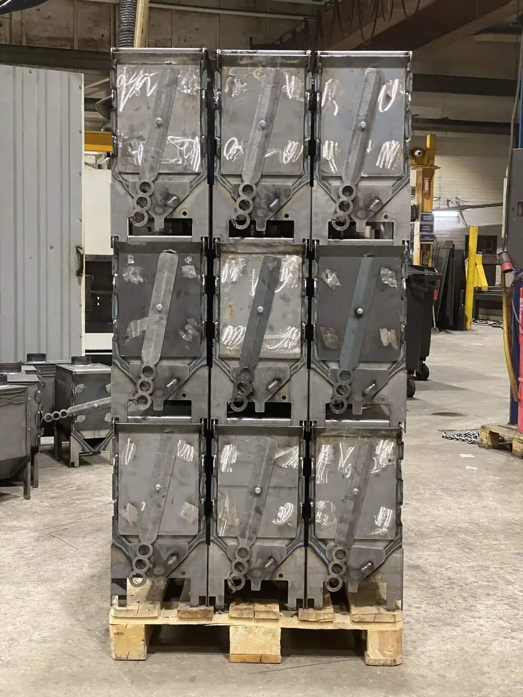

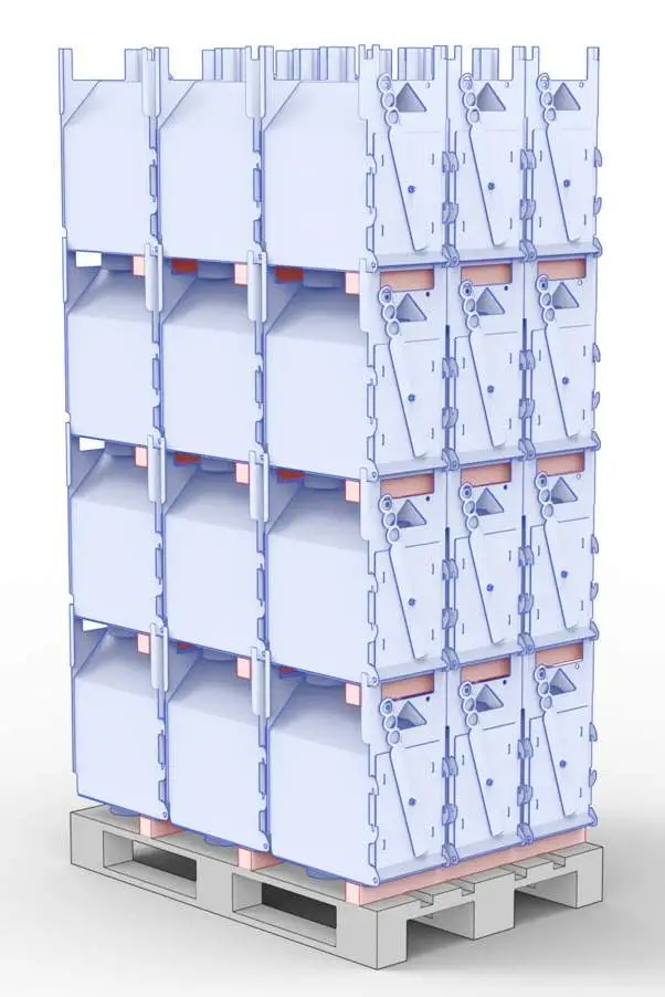

K: Montako kamiinaa menee lavalle?
V: 36 kpl. Rahtiin pakkaamisesta ja kuljetuksen tilaamisesta on seikkaperäiset, kuvalliset ohjeet täällä.

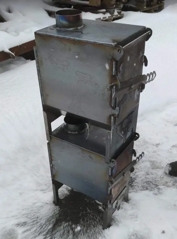

K: Miksi kamiina on noin matala?
V: Se on kompromissi joka on tehty logistiikkasyistä. Kamiina on syytä laittaa palamattomalle alustalle, esim. tiilien päälle. Silloin se nousee hieman korkeammalle.
K: Kamiinan jalat ovat kummallisen näköiset?
V: Jalkojen toinen tärkeä tehtävä on kohdistaa kamiinat tukevaan pinoon lavausvaiheessa. Rahtiohjeessa on kuvia kamiinapinosta.
K: Kamiina on kuuma! Joku voi polttaa itsensä!
V: Tämä on hyvinkin mahdollista ja jopa todennäköistä. Kamiina on äärimmilleen riisuttu tuote ja sen suunnittelussa on pantu etusijalle se, että kamiinoita voitaisiin tuottaa tehokkaasti mahdollisimman paljon. Turvallisuudesta huolehtiminen kuumien pintojen suojaamisen suhteen jää käyttäjälle. Olemme laatineet kamiinan mukaan tulostettavaksi käyttöohjeen englanniksi ja ukrainaksi.
