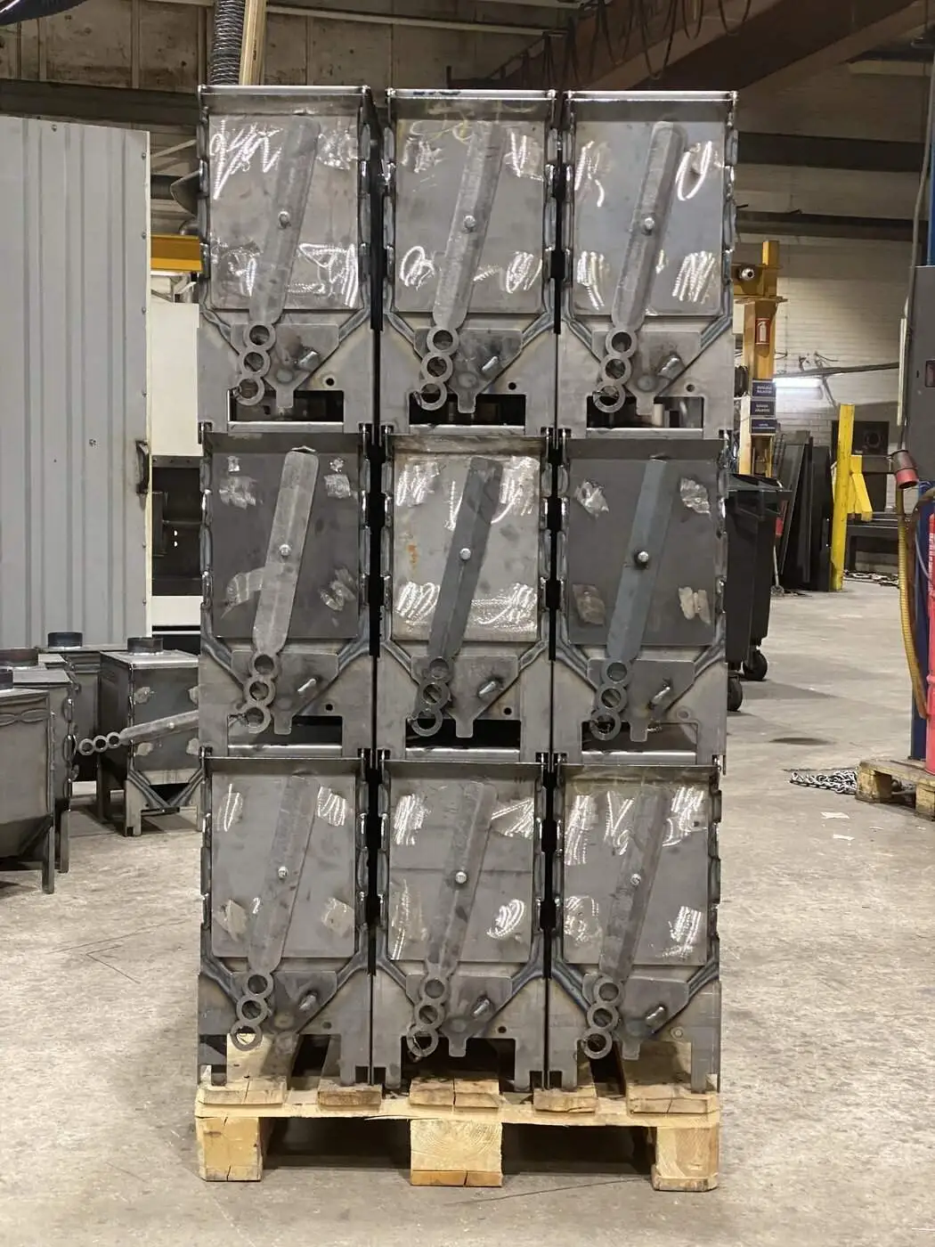

Pakkaa kamiinat EURO-Lavalle / lavoille korkeintaan 36kpl/lava alla olevan kuvan mukaan.
1) Laita tuhkakouru, arina ja käyttöohje kunkin kamiinan tulipesän sisään

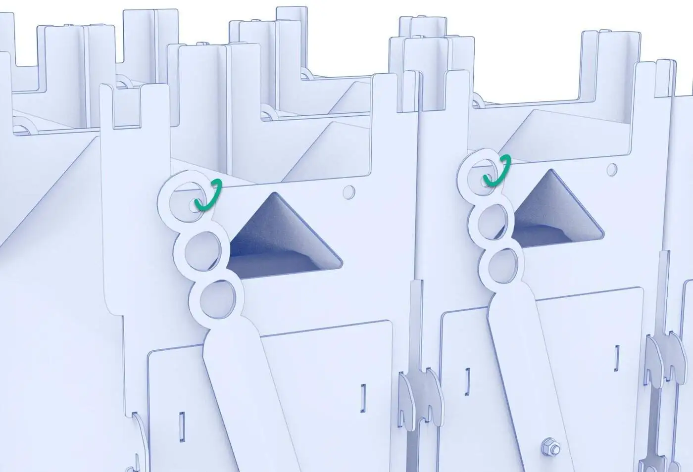

2) Lukitse jokaisen kamiinan luukun kahva kuljetusasentoon rautalangalla sitomalla se kiinni kamiinan etulevyn alaosassa olevaan reikään (ks. kuva alla)
3) Laita kuorman alle 3kpl 50x50mm rimoja tueksi (punaiset nuolet) Rimojen käyttö on erittäin suositeltavaa myös kerrosten väleissä. Eurolavan leveys on 800mm.
4) Sido kamiinat kiinni kuormalavaan pakkausvanteella (vihreät viivat). Ellei pakkausvannetta ole saatavissa, käytä rataslukkovöitä.
5) Kiedo koko lavakuorma käsikiristekalvolla tukevaksi (oranssi nuoli)
Kamiinan voi pakata myös "oikein päin" alla olevan kuvan mukaan ilman välipuita:

Pakkaa kamiinat EURO-Lavalle/lavoille korkeintaan 27kpl/lava (MAX KORKEUS 180cm!!!) alla olevan kuvan mukaan
