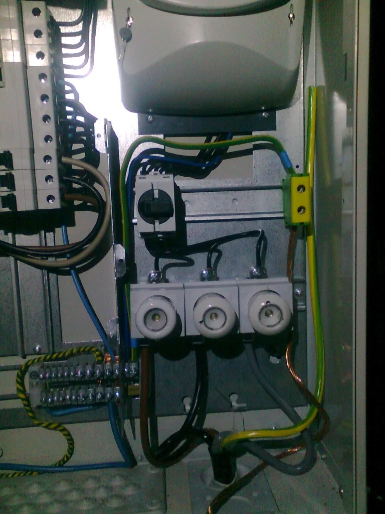

Jatketaas sitten toisella esiin tulleella kuvalla jossa myöskään asennusliikkeellä ei mennyt ihan oikein.
Tässä tapauksessa tuota ei huomattukaan heti ja jotain hajosikin, asennusliike yritti meidän firmaa syyllistää, mutta kun pöytäkirja löytyi missä liike vakuutti liittymän olevan kytkettävissä niin maksajaksi joutui.
Verkkoyhtiön puolelta liittyjän kytkijällähän ei ole velvollisuutta ja mitään mahdollisuuttakaan tarkistaa että kaikki on varmasti kunnossa, toki jonkinlainen silmäys tehdään ja jos jotain huomataan niin siihen puututaan -yleisin kytkennän estävä syy on liittymisjohdon puutteellinen suojaus joka helposti yleensä nähtävissäkin.
Tuo taisi olla vielä tarkemmin sellainen tapaus että meillä oli alueella isompikin saneeraus ja saman katkon aikana tapahtui tuo liittymän muutos kytkentä niin että asennusliike oli ilmoittanut että voitte purkaa vanhan ja kytkeä uuteen jo etukäteen mittaroituun keskukseen sähköt ja oli toimittanut myös tuon pöytäkirjan että kaikki ok.
Asennusliike oli katkon aikana tehnyt muutoksen kiinteistön verkossa uuden keskuksen taakse ja kun oli lupa ja sovittu että voimme kytkeä sähköt uuteen liittymiskaapeliin niin näin tehtiin, siinä sitten kerkesi jotain hajoamaan kun kaikki kuormat talossa meni samantein päälle, kun olikin kaikki sulakkeet ja kytkimet kiinni asennusliikeen jäljiltä.
No tuo on vielä parempi kuin edellinen...
Tuo teippaamaton kupari on mielestäni aika "hasaadi homma"
Minun mielestäni PEN-liitin on aika selkeä ja näkyvä joten miten voi olla että on jäänyt eksymättä karva liittimeen.
Toki itse koen hiukan sokkona tekemiseksi sen että pitää tehdä pöytäkirja mittauskeskuksen kytkemisestä (tietenkin on selvää että määräykset vaatii) mutta että homma on vaillinainen siinä vaiheessa kun keskuksella ei ole sähköä... Laitat uuden kaapin johdon päähän, kytket liittymiskaapelin ja kuparin ja toivot parasta... Mutta emmä sinne sulakkeita kyllä uskalla vääntää valmiiksi, pohjat, kannet paikoilleen ja 5kpl pkt sulakkeita hollille.
No meinas tuossa kollegalle käydä köpösti kun oli kytkeskelemässä mökillä honne tuli liittymä, verkostoasentaja-likka pöähti paikalle ja pisti jännät päälle jakokaapilta, sen koommin käymättä talolla katsomassa/sanomassa. Samalla mökillä oltiin kyllä ennen tätä ja tän jälkeen kollegan kans
Jos nyt oikein ymmärsin mitä tuossa on tapahtunut, niin tuossa viimeisessä on kyllä omaa syytäkin jos ei viitti lukita pääkytkintä/sulakkeita tai edes laittaa älä kytke kylttiä.
Tuo kuparin teippaamattomuus ei kuitenkaan väärin mielestäni määräysmielessä ole. On viety ihan väärälle liittimellekkin.
Toe ke-vi on kyllä sillein ettei välttämättä äkkivilkaisulla tajua ettei menekkään liittimeen
Normaali tilannehan näissä käyttöönotoissa on että pääsulakkeet auki kytkentähetkellä ja heti kytkennän jälkeen mitataan Ik:t niiden pohjilta -kuten edellisessä jutussa jolloin oli huomattukin että jotain pielessä kun nollaa näytti runkoa vasten. Ja jonkintasoinen tarkastelu tehdään että mitään ei selvästi vialla ja jos paikalla porukkaa niin ilmoitetaan asiasta, mutta tuossa kohteessa oli tuo homma sovittu poikkeuksellisesti noin kuin kerroin.
Tuossa siis asennusliikkeeltä jäänyt liittymiskaapelin PEN (ke-vi) kytkemättä jolloin tilanne sama kuin 0-viassa, mutta tehneet pyynnön sähköjen kytkennästä ja ihan pöytäkirjankin niinkuin pitääkin toimittaneet että kaikki ok ja ollut vielä suullista sopimusta että sähköt voi kytkeytyä samassa yhteydessä kun meidän muut hommat valmiit.
Juu. Tuota jammun kertomaa kommentoin. Pitäisi aina varautua siihen että joku muu henkilö voi tehdä ilmoittamatta mitä vaan. Vaikka pitäisi toki tulla sanomaan ja tarkastamaan kohde, ennenkuin sähköt kääntää päälle.
Periaatteessa sellaista ei pitäisi sattua kun työkohde on erotettu, lukittu ettei voi kytkeä sähköä sekä merkitty työtä tekevän yhteystiedon päivämäärin, mutta niin yleensä ei ole.
Joo en kirjottaessa edes tajunnut että kupari menee PEN-liittimeen kun sen pitäisi mennä maakiskoon.
Niinno keskusken ulkopuolella kupari jos on koskettavisa niin on teipannut sen samoin keskukseen menevän.

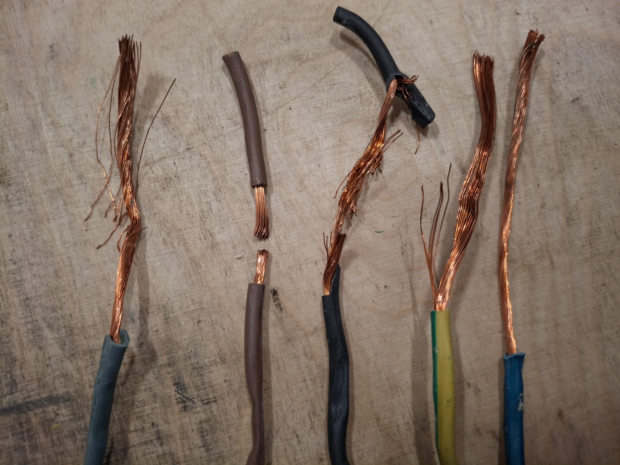

Muistutukseksi muille romunkerääjille. Se hyvän näköinen voimavirtapiuha voi olla pistotulpan juuresta huonolla hapella. Yks vaihejohto oli kuin veitsellä leikaten poikki ja muutkin olivat saaneet siipeensä. Ei oikein iloisesti moottori pyörinyt.
Jos pistotulpan juuresta menee veteläksi niin pitää poistaa ainakin parikytä senttiä ennenkuin uuden tulpan pulttaa piuhaan.
