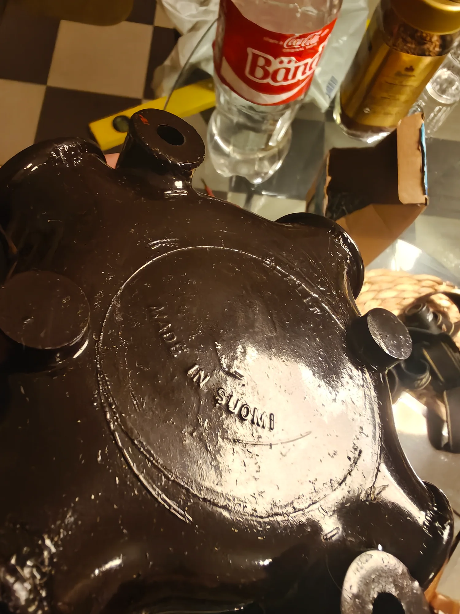

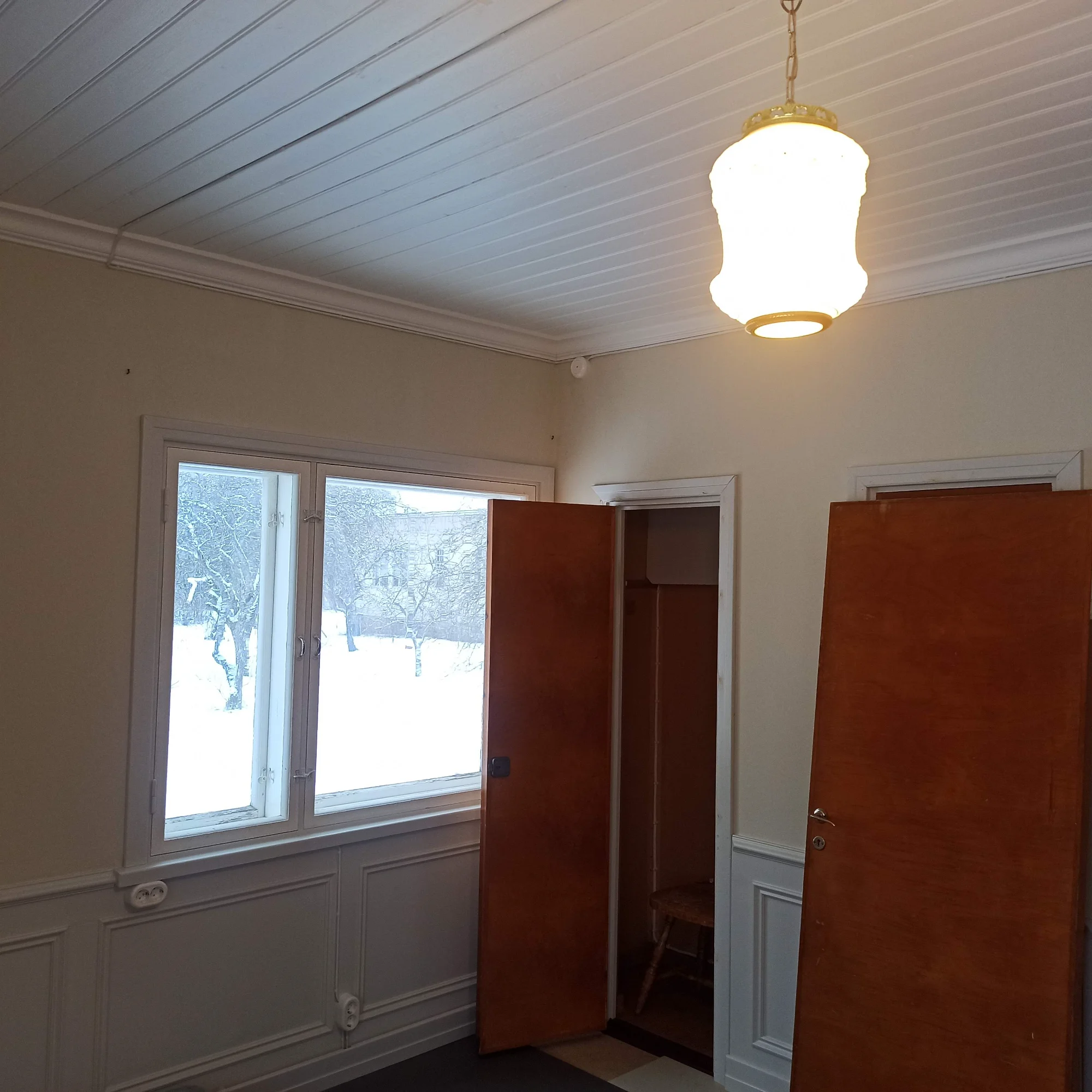

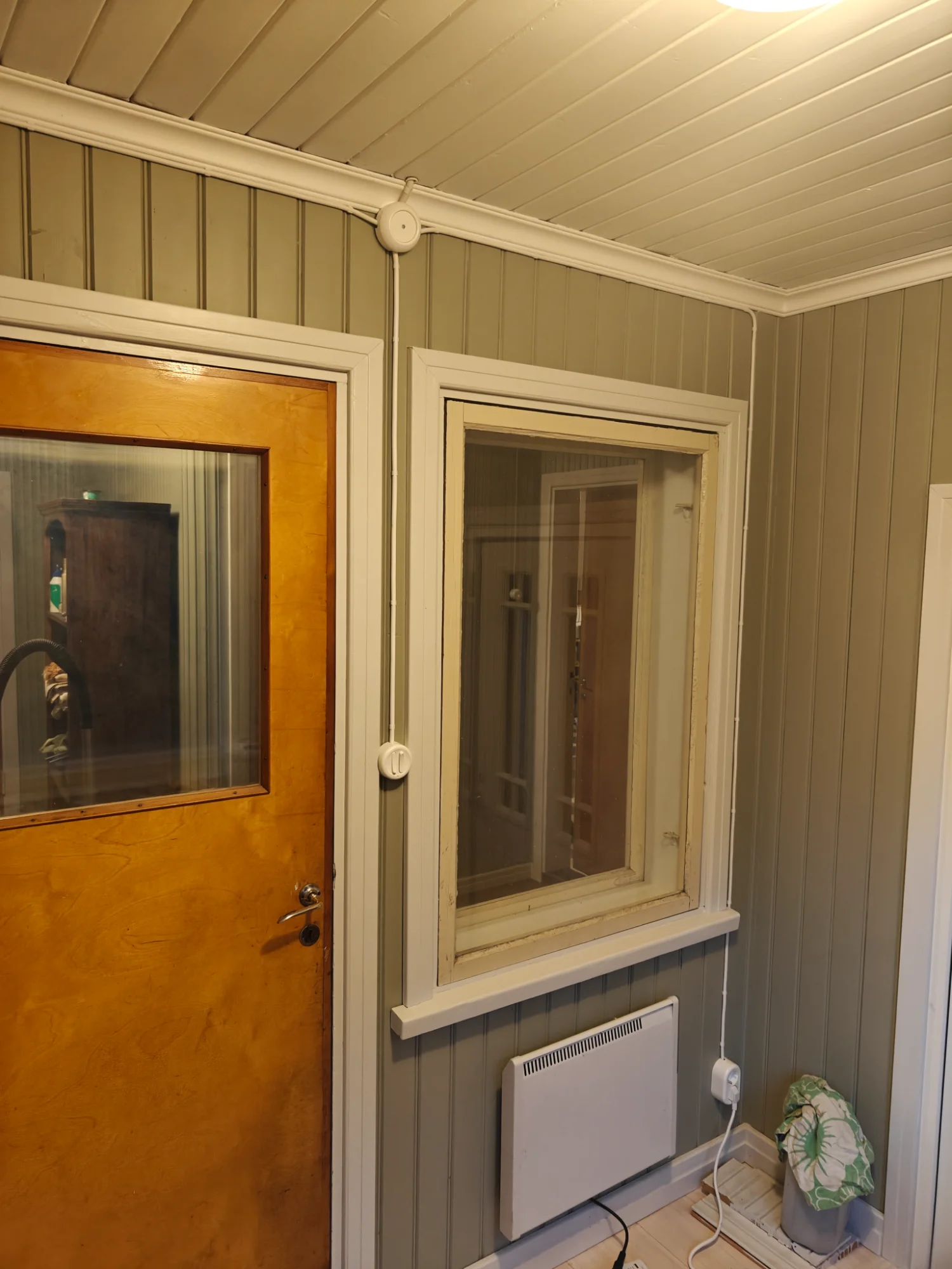

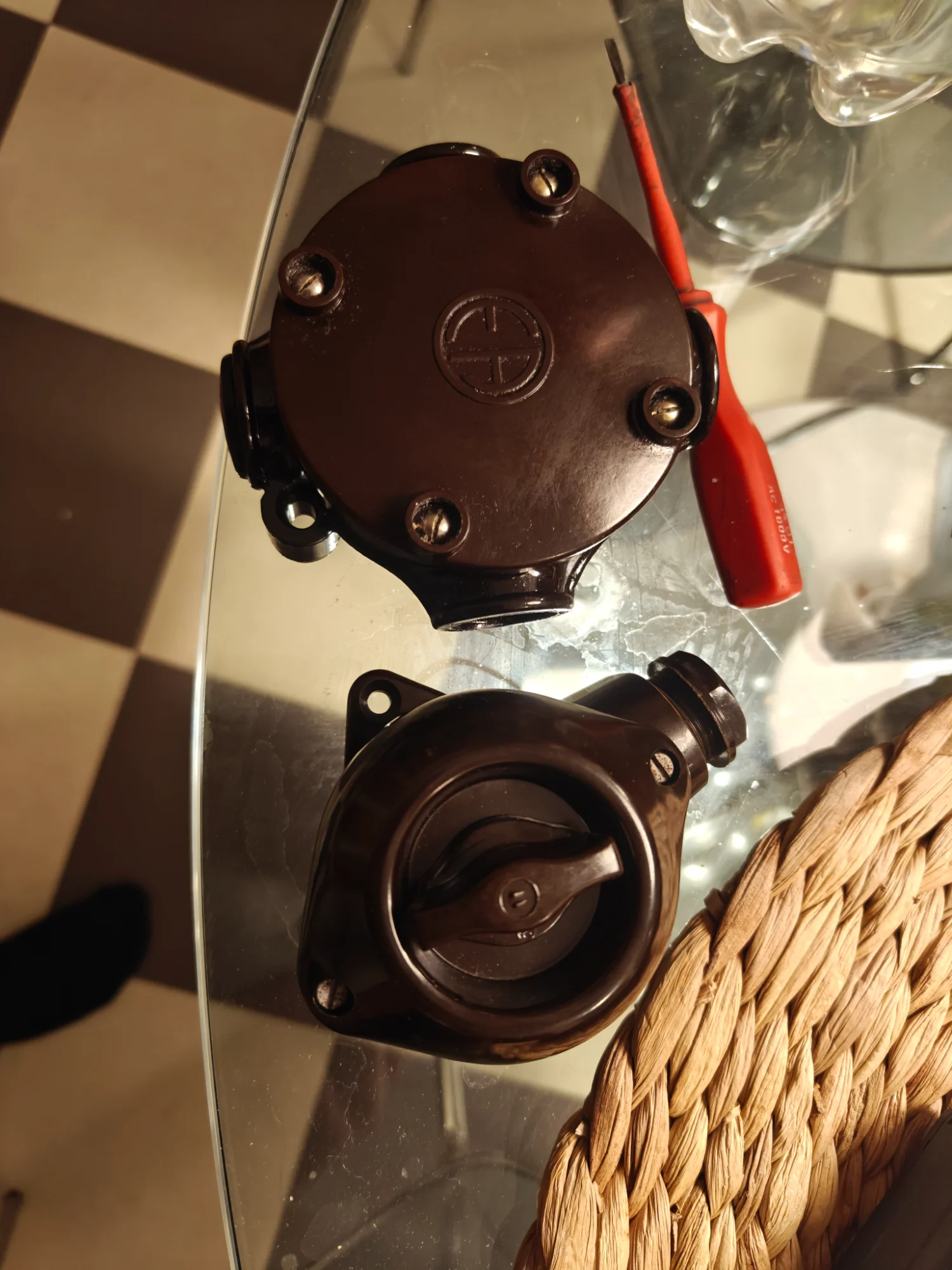

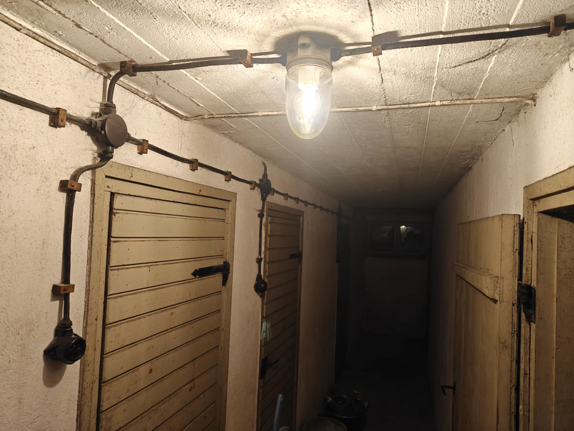

Pintasähköt saa aika helpot huollon kannalta ja mielestäni siisti aika helppo vetää muutenkin oikein tehtynä itseni mielestä hyvä sisustuslisä ...sopii vanhaan taloon...ostin noita mustia bakeliittia katkaisimia ja jakorasioita käyttämättömiä ison satsin jos 80v ollut ja vielä kuin uutta niin varmaan menee toiset. räpelempiä nää uudet scheiderit on kuin vanhat puristustuotteen tarvikkeet.

Joskus otin tuollaisen rasian talteen niin oli hauska tuo MADE IN SUOMI teksti.
Mikä on se huolto sitten sitä voi miettiä tai tehdä sähköt "huoltovapaasti". Jos ajatellaan nykytason mukainen sähköistys niin monen huoneen katonrajassa kulkisi 30cm leveä matto kaapelia. Sitten ne kun on sähkäri tehnyt MPLM kaapelilla kauniisti taivutellen TK-kiinnikkeet hakaten sinne työ uppoasennukseen verraten on moninkertainen hinnaltaankin. Ei ainakaan omaa esteettistä käsitystä hivele.
50-60 luvun tason kaapelimäärä on OK ja toisaalta nykyinenkin jos niukassa 1kpl valopiste, kytkin ja pistorasia per makkari pysytään.
Renovan kamppeita alkujaan pidettiin kalliina mutta ei se toisaalta ole siististi tehdyn pinta-asennuksen hinnanmuodostuksen pihvi.

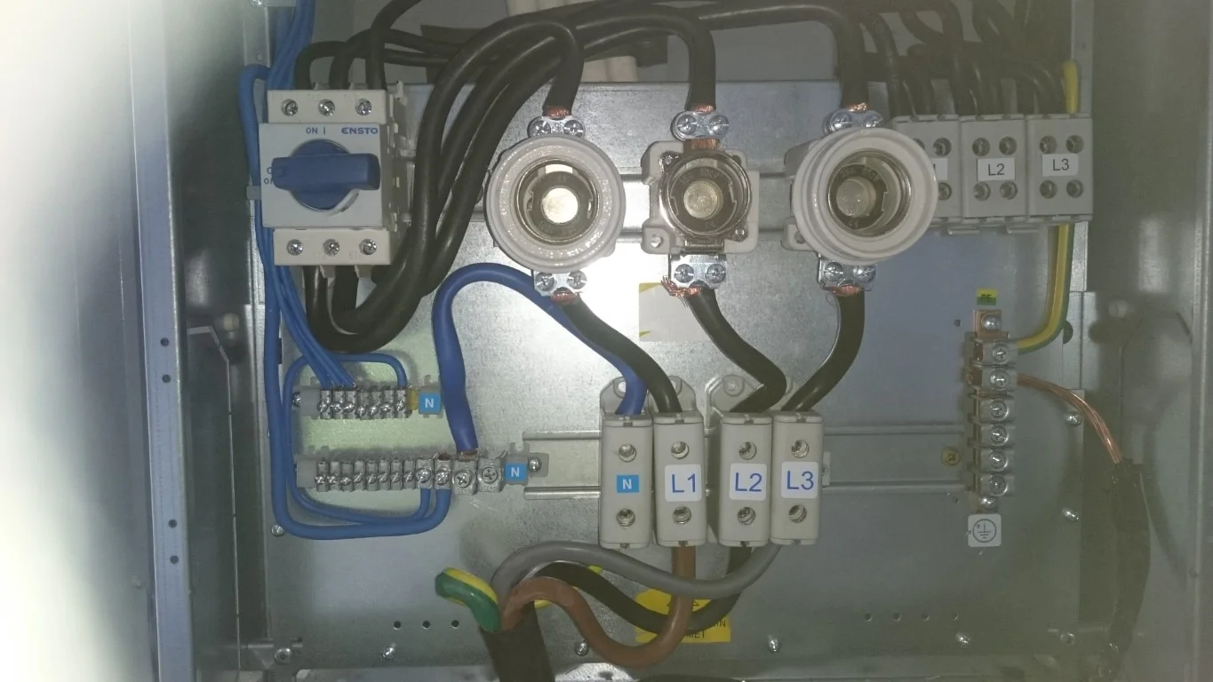

Valokuvia järjestellessä tuli tämä kuva vastaan ja sopii aiheeseen hyvin eli:
Työkaverille oli liittymiskaapelin kytkentä/mittarointi keikalla tullut tuollainen vastaan ja soitteli silloin minulle kun lähellä olin että tuleppas katsomaan...
Ala-osan AXMK on verkkoyhtiön jakokaapilta tuleva liittymiskaapeli ja oli asennusfirman joka liittymän tilauksen tehnyt kytkemä.
Muistaakseni oli tajunnut vasta siinä vaiheessa että jotain outoa kun oli oikosulkuvirtoja yrittänyt mittailla keskuksen runkoa (-onneksi...) vasten , eikä virheet jäänyt tähän yhteen asiaan.

Siis ymmärsinkö mä nyt oikein että pääkytkimen jälkeen on vedetty karva liittimelle josta on vedetty kevi siihe kaskuksen runkoon ja ties mihin muualle...
Mulla soittelee kellot puuttuvasta n-pe yhdistyksestä.
Tämä mikäli se ei sieltä aiemmalta keskukselta tule omanaan..
Joo - tuota keskusta ei ole edes tarkoitettu pääkeskukseksi eli sellaiseksi johon liittymiskaspeli tulee vaan esim. useamman talon rivitaloyhtiön talon ala mittauskeskukseksi.
Huomaatkos mitään muuta pielessä olevaa?

Varokepesät mun makuun kytketty nurinkäsin, onko se jonnekkin pykäliin kirjattu?

vahva käsityön leima tuossa on
taas säästettiin "satasia" tekemällä räpellös eikä hankittu halpaa valmista keskusta.
nuo sulakepesät olis tonne saanut oikeinkin päin. Ja PEN-yhdistyksen helposti tehtyä
oikean puolen liittimiää vissiin mittaamatonta sähköä.. ja miten tuo plommataan siten että sitä voi tupasähkäri korjata plommeja särkemättä ja sitten se että taitaa olla suositus/vaatimus että mittarille jää sähkö kun pääkytkimen avaa nykyään
Joo alunperinhän tuota keskusta ei ole tarkoitettu toimimaan myös pääkeskuksena.
Ja joo ei olisi vaikeaa ollut modaus oikeinkaan tehdä, mutta tuollaisena melkoista ammattitaidottomuutta ja ymmärtämättömyyttä, en muista kuulleeni miten tuo homma jatkossa meni ja miten meni palautetta asennusliikkeelle, mutta tuolloin jäi tuo liittymä kytkemättä

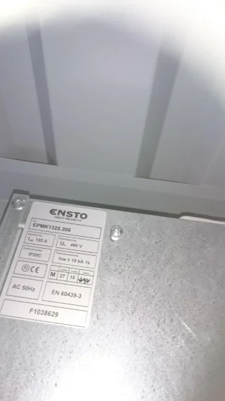

Tuossa vielä kuva tyyppikilvestä
