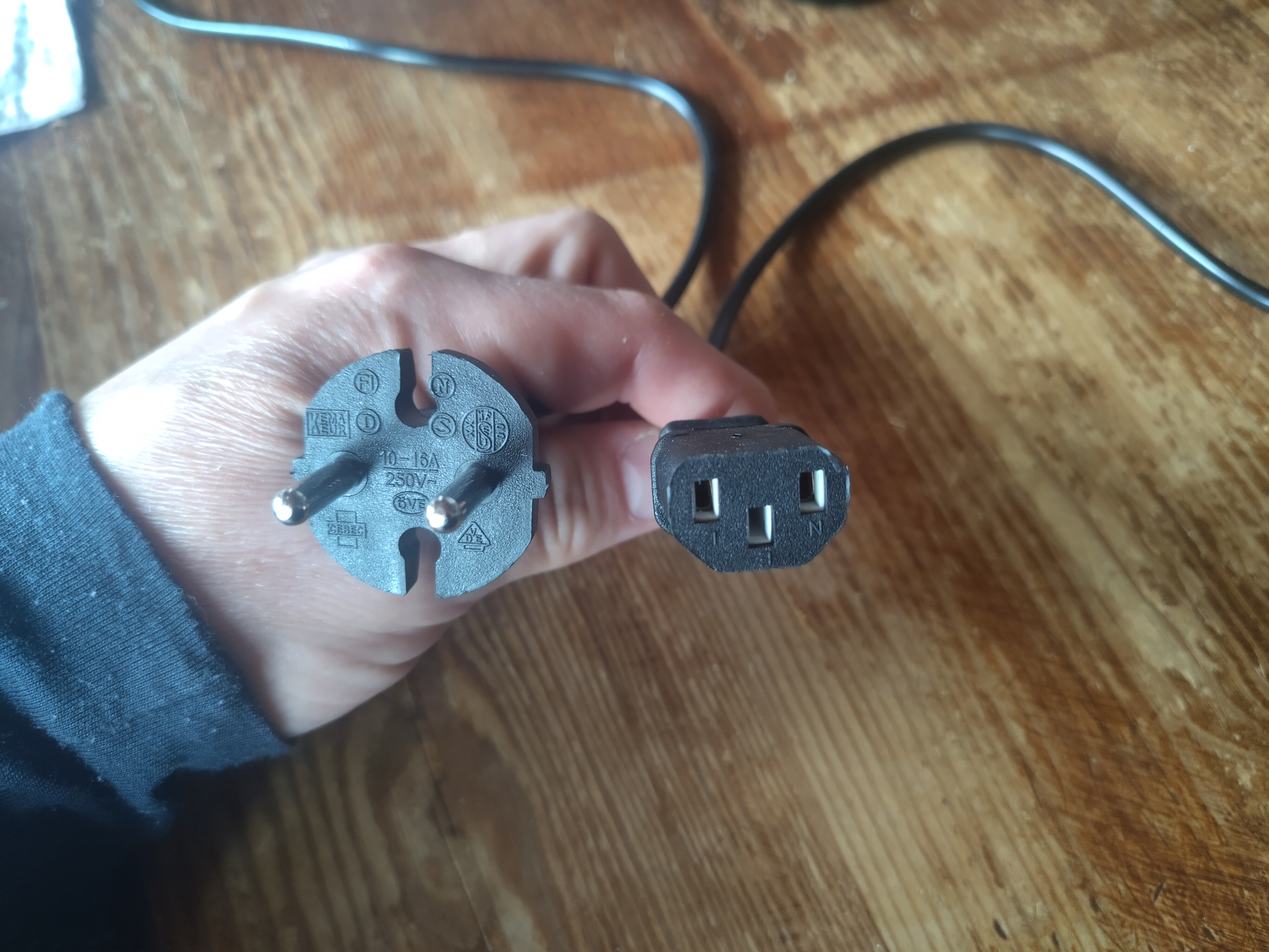

Vevorin vaa'an latausjohto tullut laitteen mukana. Herättääkö ajatuksia ja millaisia?
Kaapeli sangen ohut ei merkintää poikkipinnasta.
Rakenne on siis täysprofiilitulppa, ilman maadoituskontaktia, IEC-laite-jatkopistoke ilman maadoituskontaktia, mutta sopii kuitenkin maadoitettuun laitteeseen.
