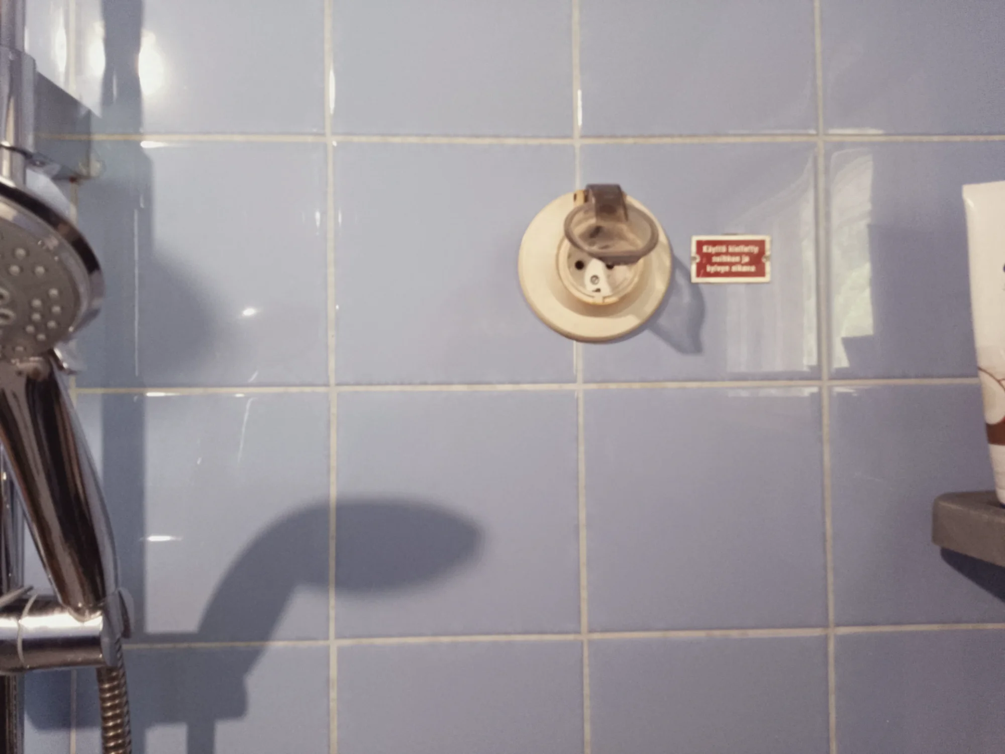

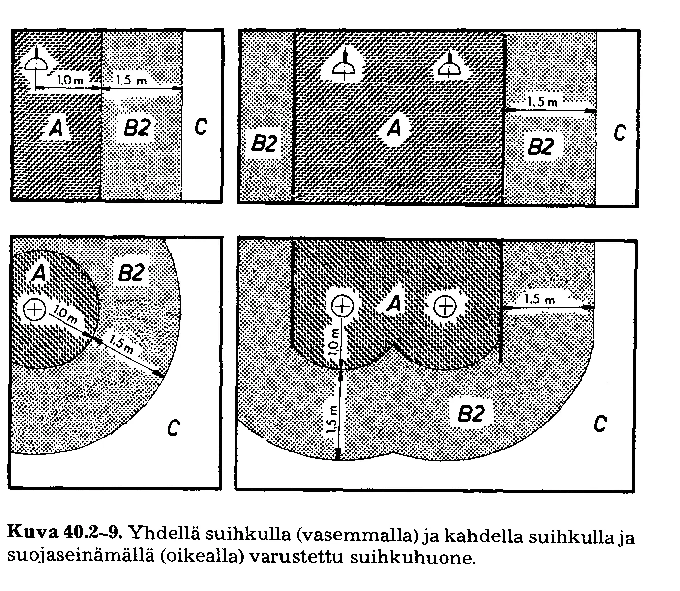

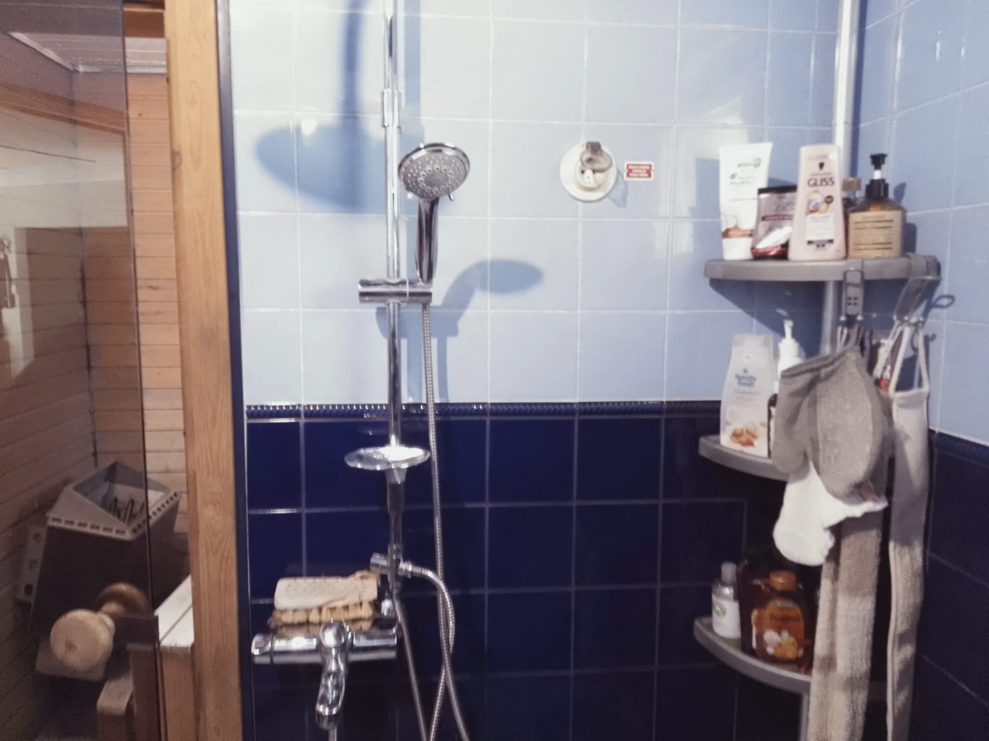

Näytä liitetiedosto 167672Näytä liitetiedosto 167673. Riittääkö toi hieno tarra suihkun vieressä estämään katastrofin?

Pikkusen vielä edittiä. Saunan oven läpi näkyy syy miksi minä tuolla pesuhuoneessa toikkaroin🙈🤦. Oli ollu meleko rymähdys ku oli kiuas keskellä yötä pudonnut lattialle🤦
tarra ja pistorasia-aswennus todennäköisesti aikalaismääräysten mukaisia.
jälkikäteen joku torspo on muuttanut pesimön setuppia ja suihkun alueelle yms päätynyt rasia.

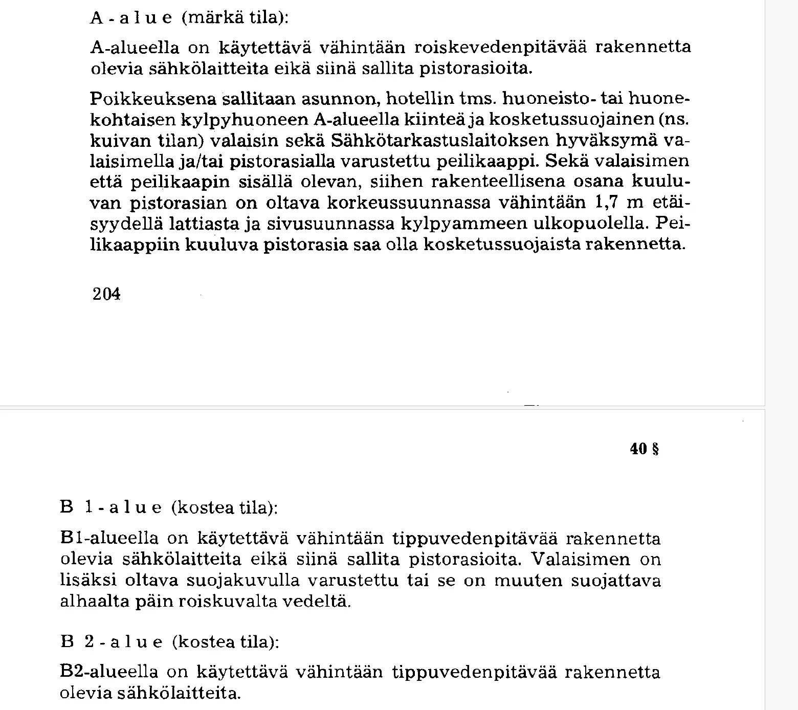

Kuten todettiin, rasia pois, mielellään johtoineen, lätkä päälle. Jos on kyse taloyhtiöstä sähkölaitteiston vastuullinen/haltija on isännöitsijä jne jne

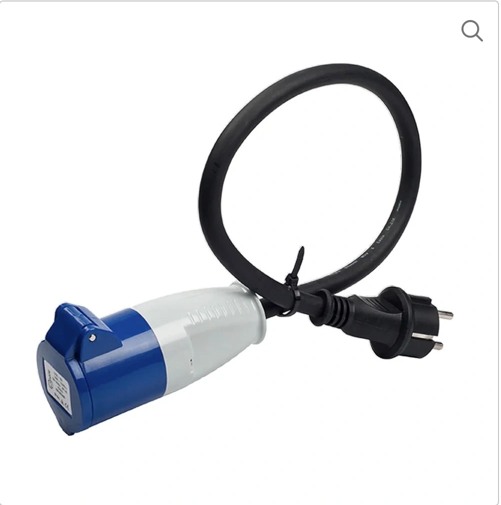

Tarvitsin yhden laitteen testaukseen adapterin shukosta caravan pistorasiaksi, koska työmaalla ei ollut vielä asennettu laitteelle sähköjä. Menin Onniselta hakemaan tarpeita kun yllätyksekseni löysin semmosen valmiina. Ovat varmaan aivan laillisia juttuja, mutta tässä ko laitteessa saattaisi tulla yllätyksenä että johdonsuojat ovatkin nollapuolella. Joo tiedän että aina pitää tarkistaa jännitteettömyys, mutta kuitenkin. IMG_1652.webp
Tarvitsin yhden laitteen testaukseen adapterin shukosta caravan pistorasiaksi, koska työmaalla ei ollut vielä asennettu laitteelle sähköjä. Menin Onniselta hakemaan tarpeita kun yllätyksekseni löysin semmosen valmiina. Ovat varmaan aivan laillisia juttuja, mutta tässä ko laitteessa saattaisi tulla yllätyksenä että johdonsuojat ovatkin nollapuolella. Joo tiedän että aina pitää tarkistaa jännitteettömyys, mutta kuitenkin. Näytä liitetiedosto 167699
Noita on molemman kätisiä valmiina. Ja vanha lohkolämppärin johtohan on myös tuollainen, niitäkkn on runsaasti käytössä edelleen.
Toisinpäinhän tuossa ei ole mitään. Silloin tiedät että vaihe ja nolla voi olla kumminpäin vain.
Aika monessa venesatamassa, ja varmasti myös asuntoautojen leiripaikassa, ym. on vielä tavan shukopistokkeet käytössä. Ei tästä niin kovin montaa vuotta kun tuli vaatimus tuosta cee-pistokkeesta. Adapteri on aivan välttämätön, jos aikoo sähköä saada. Sanoisin, että suurimmassa osassa satamista missä olen venettä ladannut, on tavan shukot.
Ois varmaan mahdollista rakentaa laite joka estäisi väärinpäin syöttämästä sähköä sukolla. Vai joko on käytössä. Kiinteänä veneissä, asunto autoissa ja vaunuissa. Ei ainakaan tutun asuntoautossa ole sellaista, sähköä saa sisään lohkolämppärin johdollakin.
Joissain on ainakin merkkivalo. Mutta mikä on koknreettinen haitta, jos on "väärin päin"?
jos suojalaitteet on kaksinapaisia niin eipä polarisoivalla pistokytkimellä saavuteta kummempaa turvaa
oleellinen ero tietty on että sininen karvanaamariliitos on 16A jatkuvalle virralle ja schuko 8A jatkuvalle virralle joten sulamisriski on pinempi käyttäen oikeaa liitostapaa. muutenhan nuo on 16A nimellisvirtaisia
Eipä kyllä monessa paikassa kärsi laiturilta tai leirintäalueelta jatkuvaa 16 A ottaa, kun on monia veneitä/vaunuja samalla alueella/samojen nallien takana.
Joillakin leirintäalueilla on omat alueet joihin voi vain valosähkön laittaa. Eräällä alueella oli aika isolla kerrottu että VAIN VALOSÄHKÖ eikä lämmitystä tai lmastointia saa kytkeä. Vielä oli tarkennuksena että tolpissa on pienet sulakkeet ja jos se palaa niin vaihto maksaa enempi kuin paikan vuokra. Jokuhan aina kokeili minkä verran kärsii kuormittaa ja siitä sitten maksoivat.
Kait siinä on joku ongelma nähty, kun on menty tuollaiseen omanlaiseen pistokkeisiin välijohtoineen.
Ei välttämättä käytännön ongelma vaan lähinnä teoreettinen, mutta sääntösuomessa teoreettinenkin ongelma on ongelma.
