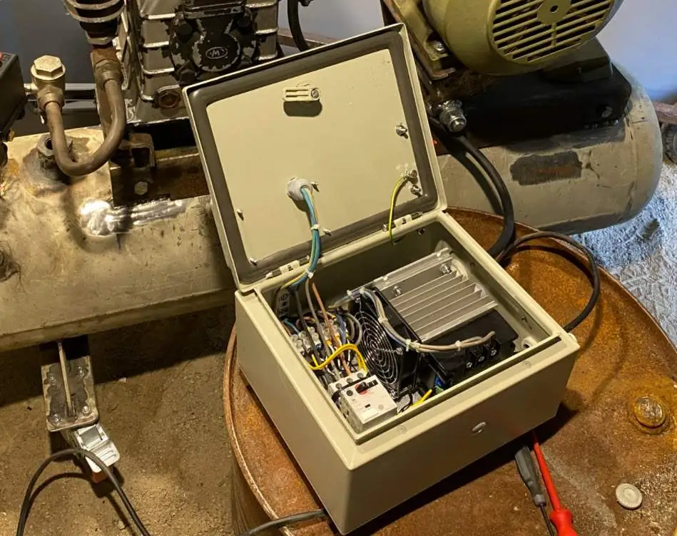

Ja sopiiko tuo suoraan johonkin koteloon?
Jos käyttää tuota kinukin omaa jäähdytyslevyä, niin kotelon pitäisi olla aika syvä. Itse laitoin tällaiseen omista varmuusvarastoista löytyneeseen lodjuun. Piti vain kiinnittää tuo jäähdytyslevy-pehmohässäkkä sivuittain apukulmalla, muuten olisi ottanut kanteen.

Ei taida onnistua yhdellä kotelolla nijin että:
-pehmon jäähdytys pelaa
-IP on riittävä
-moottorinsuoja on palautettavissa ilman sähköiskuvaaraa
Kai se moottorinsuoja tarvii oman muovikotelonsa.
Tuo moottorinsuojakytkin on sellainen, kuin sattui halvalla näppeihin osumaan. Fiksumpi on tosiaan laittaa niin, ettei sen takia tarvitse kaivautua konehuoneeseen.
Teollisuudessa on ainakin käytössä moottorinsuojia jotka saa valinnasta laitettua mies tai automaattiselle palautukselle.
Pehmon jäähdytys huhkii tuossa omassa ihan umpikotelossa. Syy tähän on se, että peltisessä kotelossa riittänee pinta-alaa lämmön siirtymiseen myös kotelon läpi. Lisäksi pehmon jäähdytys on aivan overkill, koska pehmo on 15 kW mallia ja kuorma on 5,5kW. Lisäksi käynnistysramppi kestää vain pari sekuntia, eikä toistu mahdottoman usein.
Mietin että jos tuon pehmon oman jäähdytyslevyn vetäisi vaan poski poskea vasten peltikotelon takalevyyn. Kotelon olen ajatellut sijoittaa hakettimen jalkojen väliin, eli takalevy on vapaasti ilmassa.
Samaan koteloon voisi laittaa myös 24 V virtalähteen ja releen, jos se pehmon kytkinpiiri on 230 VAC.
Kai se moottorinsuoja toimii pehmon syöttävällä puolella niin voi panna samaan koteloon hätäseiskytkimen kanssa.
