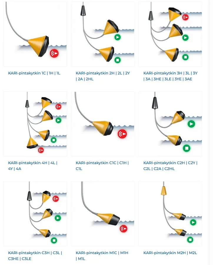

https://kari.fi/fi/tuoteryhmät/pintakytkimet/
Joku tommonen pässinmuna sinne säiliöön. Varmatoimisia , johdot kestää taivutella aikas pitkään. Hinta satasen kahtapuolen. En miettisi mitään muuta.

Noita kari:n pintakytkimiä löytyy kaikilla eri kärkiyhdistelmillä. Tuossa on kuvia aiheesta: https://kari.fi/fi/tuoteryhmät/pintakytkimet/
Näytä liitetiedosto 95684
Ok, pitää tutkia ja vaikka jossain vaiheessa soittaa tuonne firmaan.
Toki kutkuttaisi testata noilla jo olemassa olevilla romuilla, että miten toimii. Syystä että = kustannukset 0€ jos omaa työtä ei huomioi.
On nimittäin vähän mietittävä myös pitkässä juoksussa kustannuksia, mansikkamuovin hinta tuplaantui/triplaantui, lannotteiden hinta tuplaantui/triplaantui, kaiken muun hinta myös vähintään tuplaantunut. Tähän asti marjanviljely on ollut vielä sellainen maanviljelyn osa-alue suomessakin, mikä on ollut jokseenkin kannattavaa. Mutta nyt jo viime kesänä puntari pyörähti suomenlaajuisesti niin päin, että kustannukset olivat suuremmat kuin tuotto. Tämä kesä tulee varmasti olemaan vielä huonompi.
Edit: ja lisähuomiona se, että ehdottomasti haluaisin tehdä tämän koko härpäkkeen hituvirroilla, mielummin pidän näistä omista virityksistä (jo ihan lain takia) verkkojännitteen erillään silloin kun ollaan veden kanssa tekemisissä...
Nopealla haulla tuo vippa maksaa noin 150 euroa. Ja 6V näytti olevan tuossa minimikäyttöjännite.
