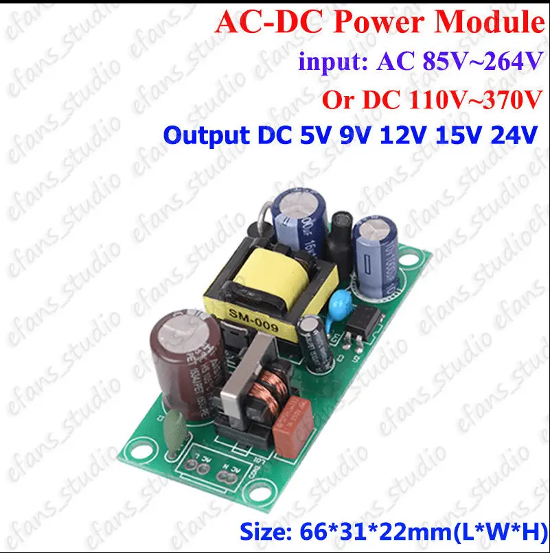

edellyttäen että sinne saa jotenkin mahdutettua 66x31x22 mm virtalähteen.

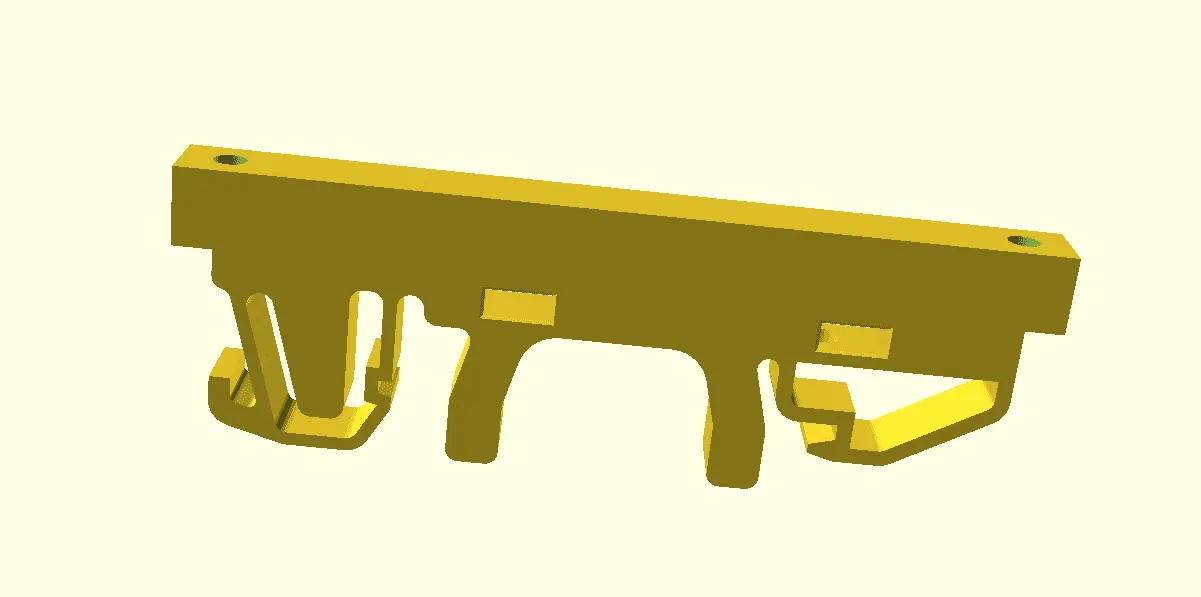

Tuolle virtalähteelle voisi 3D-tulostaa DIN-kiskosovitteen, niin mahtuisi just siihen releiltä jäävään 1.5 moduuliin.

Virtalähteen saa kiskoon kiinni jollain tämäntapaisella.
