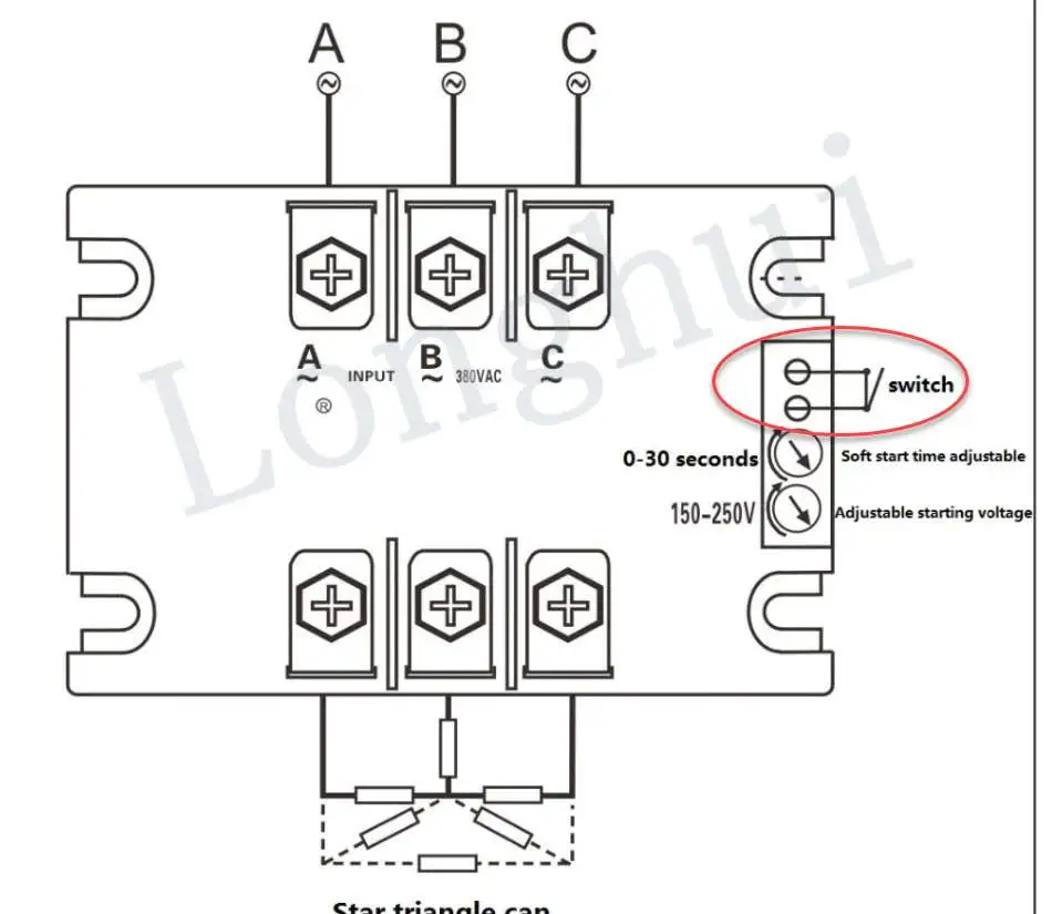

Toistaiseksi on hyviä kokemuksia kiinalaisesta naurettavan edullisesta pehmokäynnistimestä, jolla voi ohittaa tähti-kolmio-ongelman.
Esim. tässä: https://www.aliexpress.com/item/4000143283400.html?spm=a2g0o.productlist.0.0.715a5ec4tR444u&algo_pvid=c93b438f-d3e9-4db8-b3c1-7f27c42e1ba7&algo_exp_id=c93b438f-d3e9-4db8-b3c1-7f27c42e1ba7-6&pdp_ext_f={"sku_id":"10000000437735327"}
Itse ostin 15kW mallin, vaikka moottori on 5,5kW. Onpahan vierasvaraa.
Miten tuota ohjataan?
Minulla on käytössä tuo kytkimellä ohjaus. Yksivaiheinen kompressorin painekytkin kytkee ja katkaisee.
