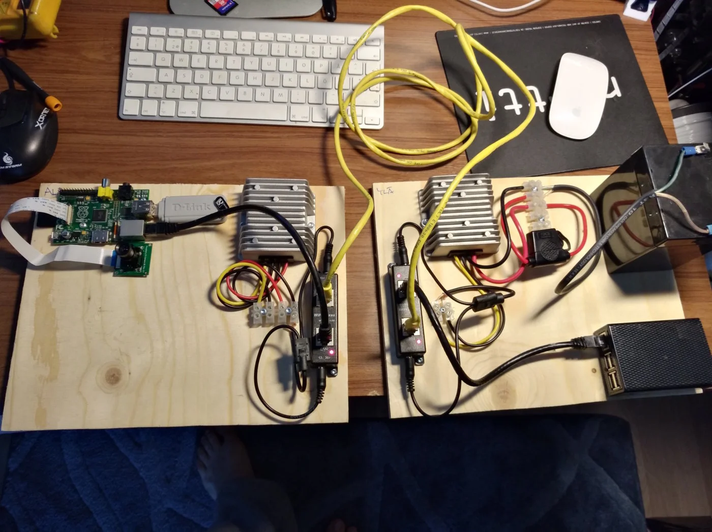

    Testipenkkiä siis elektroniikalle, vasemmalla alaosa eli itse aluksen puoli, oikealla pinta-asema. Vanerin mitat sen mukaan että mahtuu sopivasti Smartstore-laatikkoon pois tieltä, nykyisessä asunnossa kun joutui erillisestä säätöhuoneesta luopumaan joten mitään ei voi jättää nuoremman säätäjän (8kk) ulottuville. Hetken joutui raapimaan päätä kun toi poe-asia ei laakista lähtenyt, sitten tuli mieleen että mähän joskus taannoin kurkkasin tuon sisään että mitä se on syönyt, ja näköjään tuon kuoren sai napautettua kiinni peilikuvana jolloin toki liitinten merkinnätkin menee ristiin...

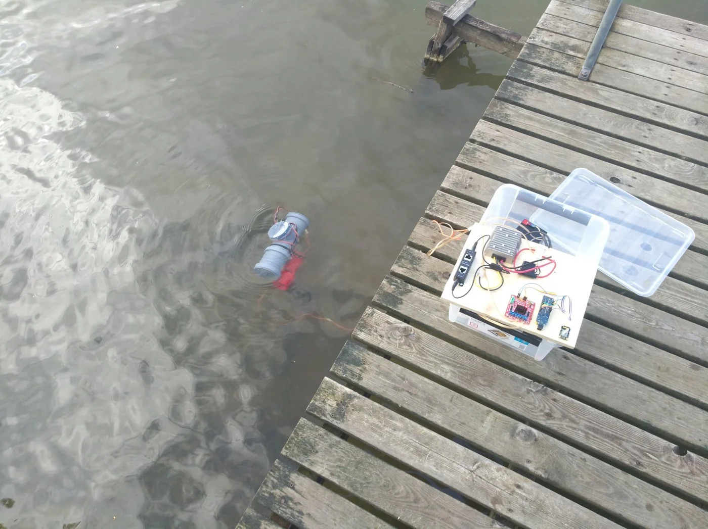

    Testirunko kävi mökkilaiturin vieressä järvessä, ensimmäistä kertaa moottorin kanssa. Hyvin kulki eteen ja taakse, toki kovin satunnaiseen suuntaan kun ei ollut kuin yksi moottori ilman peräsintä tai edes köliä. Tämän perusteella voi noita moottorirunkoja printata lisää.

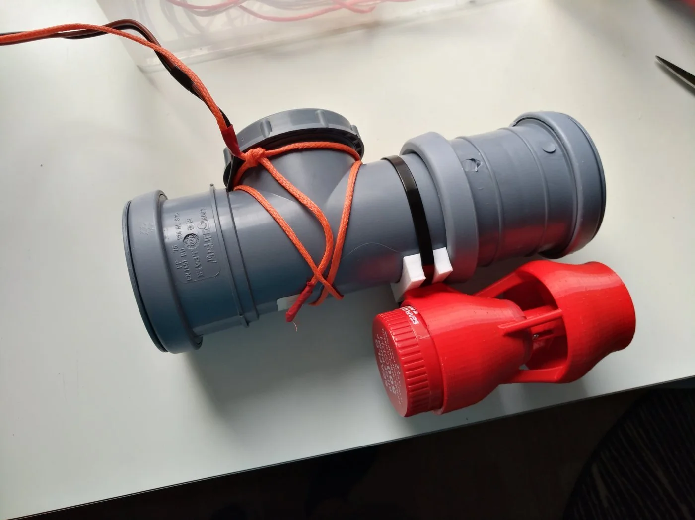

    Tänään tuli haettua kaupasta suunniteltuja palikoita lopulliseen runkoon, ja todettua lähes samantien alkuperäinen suunnitelma huonoksi.
    Eli siis tälläinen tarttui matkaan Puuilosta: http://www.taloon.com/muhvipuhdistusyhde-110/LVI-2470186/dp?openGroup=1125
    Sitten kun tuohon ryhtyi sovittelemaan elektroniikkaa edes palikkatasolla, tuli todettua että tuo 90 asteen mutka luukusta tekee homman joko vaikeaksi tai alkuperäisen ajatuksen jopa mahdottomaksi. Kun oli siis ajatus tehdä kolme tai neljä modulia jotka syöttää tuosta kyljestä sisään ja sitten liuttaa putkessa kohdalleen. Jokainen moduli täytyisi olla noin 100mm halkaisijalla pyöreä kahteen suuntaan, tämän tyylistä siis: Screen Shot 2017-06-25 at 22.19.28.png
    Ajatus oli että modulien välisiin tyhjiin koloihin mahtuisi laskostumaan modulien väliset piuhat jotka pitäisi tuossa olla jonkun mittaiset, että noita voi liikutella paikoilleen. Ongelmahan tuossa tulee vastaan siinä että kovin montaa 100mm johonkin suuntaan olevaa suorakulmiota ei saa sisään syötettyä, ja sellaisiahan noi piirilevyt näin valmiita palikoita käyttäessä tuppaavat olemaan. Päädystä jos pääsee syöttämään niin noita voi olla useampi päällekkäin yhdessä modulissa, kun poistuu tarve kahdensuuntaiselle pyöristykselle.
    Syy miksi en ole toistaiseksi päätynyt päädystä ladattavaan setuppiin, on päätyjen lukumäärä. Toiseen jos haluaa kameran, niin toinen olisi melko luonteva paikka tuoda johdot ulos. Jos kamerapäädystä tekee avattavan, pitää johdoissa olla löysää koko putken mitan verran (okei, ei ihan jos tuo liittimet mahdollisimman lähelle avattavaa päätä), ja taas jos johtopää olisi avattava niin tällä nykyisellä kierrokorkkiajatuksella joko koko sisuksen pitäisi pyöriä korkin mukana tai johdoissa pitäisi taas olla varaa ja tälläkertaa nimenomaan kiertymiselle. Sinäänsä tuolle elektroniikan pyörimiselle ei ole mitään ihan ilmiselviä esteitä, vaatii vaan merkittävästi suunnittelua kehikolta jotta toimisi.
    Täytynee taas palata suunnittelussa yksi askel taaksepäin ennen seuraavia peliliikkeitä. Toki tää on siitä hauska projekti että mekaniikan kasaus joutaa hyvin olla tuumailutauolla pitkäänkin, samalla elektroniikan ja softan kanssa painiessa eteenpäin.

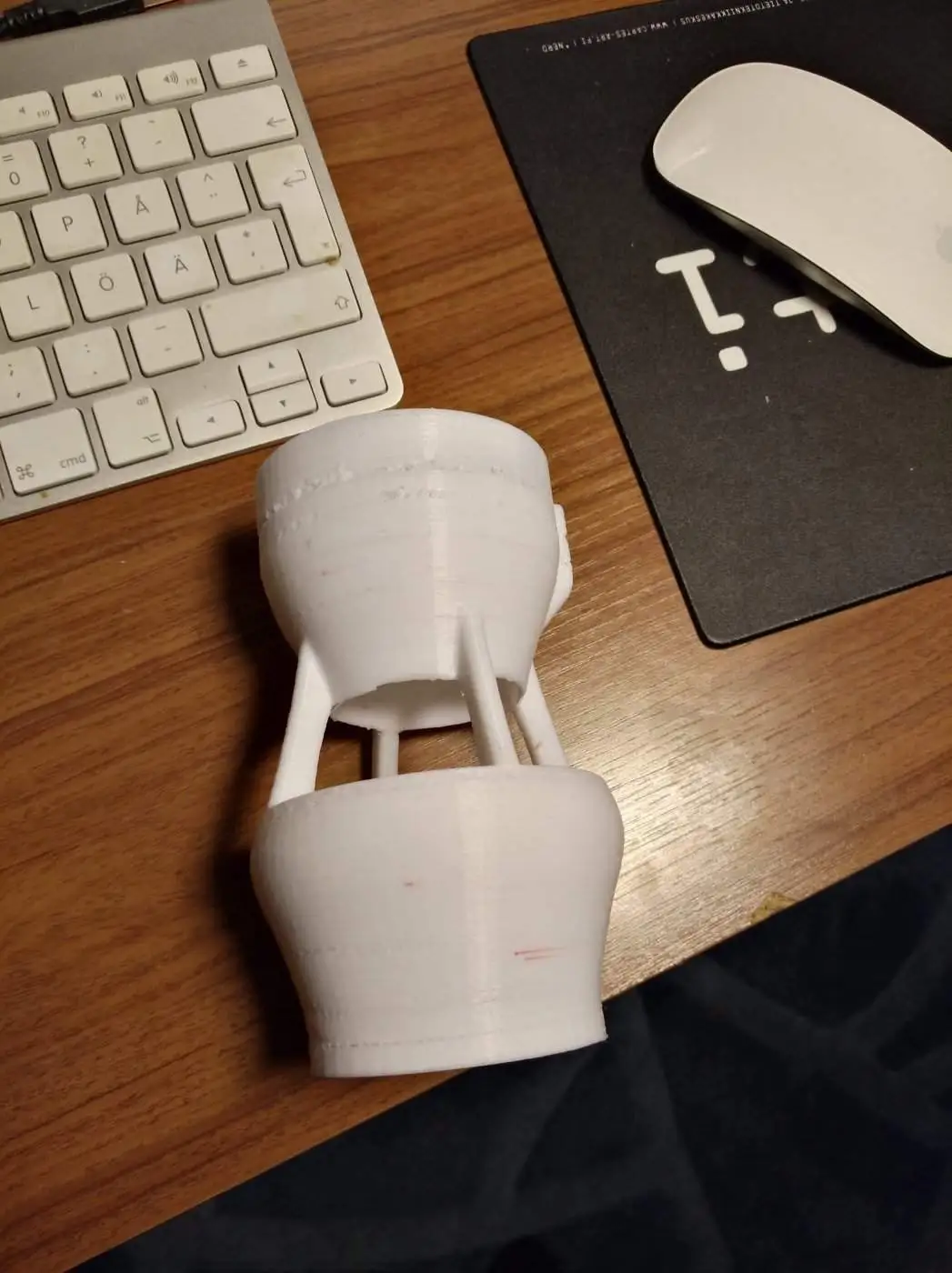

    Mites tuo 3D-tulostimen muovilaatu reagoi pitempiaikaiseen vesikosketukseen? Toiset muovilaadut imevät vettä ja turpoavat...

    Tuo moottorirunko tuli taannoin testiuitettua, taisin sen tähänä ketjuunkin johonkin dokumentoida. Imee vettä luokkaa 10% painostaan parin päivän uiton aikana, kuivuu lähtöpainoonsa hiukan pidemmässä ajassa. Mittoihin ei ollut merkittävää vaikutusta, mikä ei sinäänsä yllätä kun tuon tulosti 50% täytöllä niin kappaleen sisällä on hyvin tilaa tuolle vesimäärälle.
    Jostain luin jonkun printanneen akvaarioonsa virtaavaan veteen suodattimen, joka oli vuoden käytön jälkeen vielä lähes alkuperäisissä mitoissaan. En siis pidä ongelmana tälläisessä laitteessa joka ei tule uimaan kerrallaan kuin tunteja. Mutta tämäkin on toki asia joka selviää vasta lopullisesti käytössä.
    Laitoin äsken toisen moottorirungon tulostumaan, saa nähdä harmittaako tämänaamuinen laiskuus joskus myöhemmin, en siis jaksanut ruveta vaihtamaan tulostusmateriaalin väriä joten tuosta tulee nyt valkoinen. Noh, ei mua lapsenakaan sekaväriset legot ihan mahdottomasti ärsyttäneet, kunhan oli edes joku symmetria...

    ei nyt mennyt tämä 10h printti ihan nappiin, eipä tullut aamulla mieleen että värin lisäksi tuossa vaihtuu myös optimitulostuslämpö sekä tuon filamentin paksuus. Tuli siis hiukan hauras kappale tällä kertaa kun ihan kaikki kerrokset eivät tarttuneet kunnolla. Seuraava joko materiaalia vaihtaen tai printteriä ohjaavan G-koodifilen uudelleengeneroiden..

    Tulipahan tätäkin taas hiukan edistettyä, kun tuli tuota edellistä printattua moottorirunkoa korjattua ja hiottua. Mukavasti onnistuu tuon muovin hitsaaminen kitkalla, parin sentin pätkä samaa filamenttiä dremelin (tai no kloonin) istukkaan, pyörimään hitaalla nopeudella ja painaa sen kiinni tulostetussa kappaleessa olevaan rakoon jonka haluaa täyttää. Ei tuosta toki kaunis tule mutta ainakin tuntuu ihan olennaisesti kestävämmältä kun nuo pari irtonaiseksi jäänyttä kerrosväliä kävi läpi.
