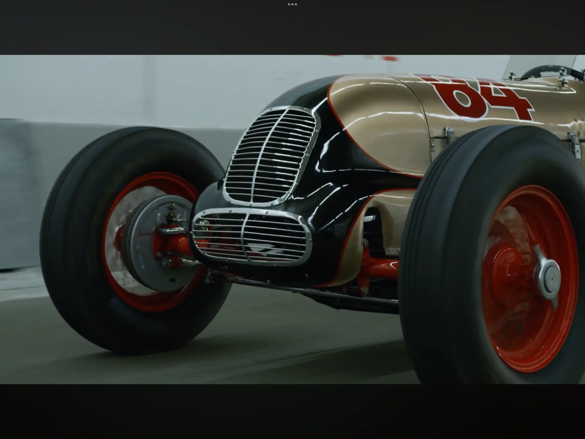

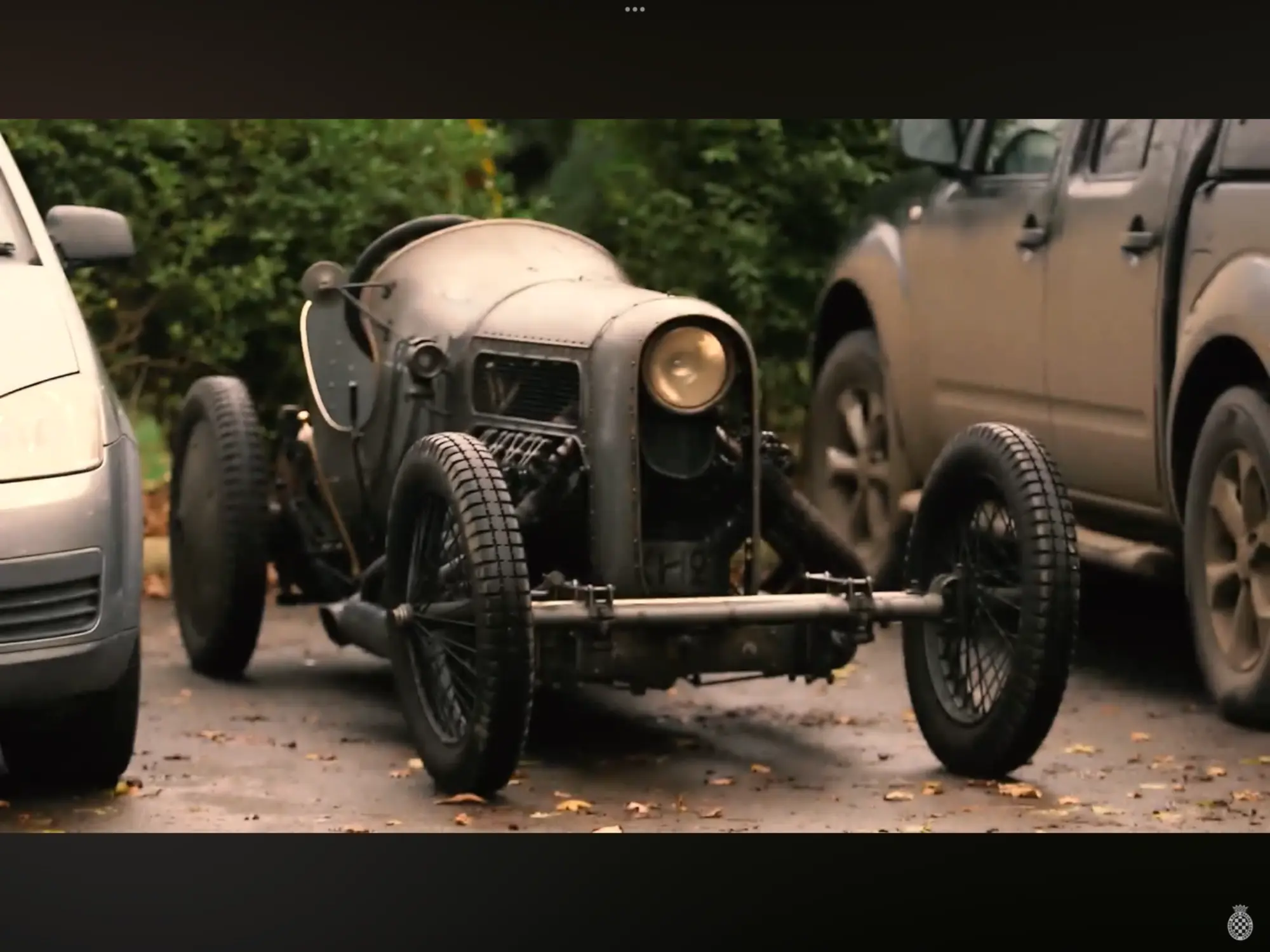

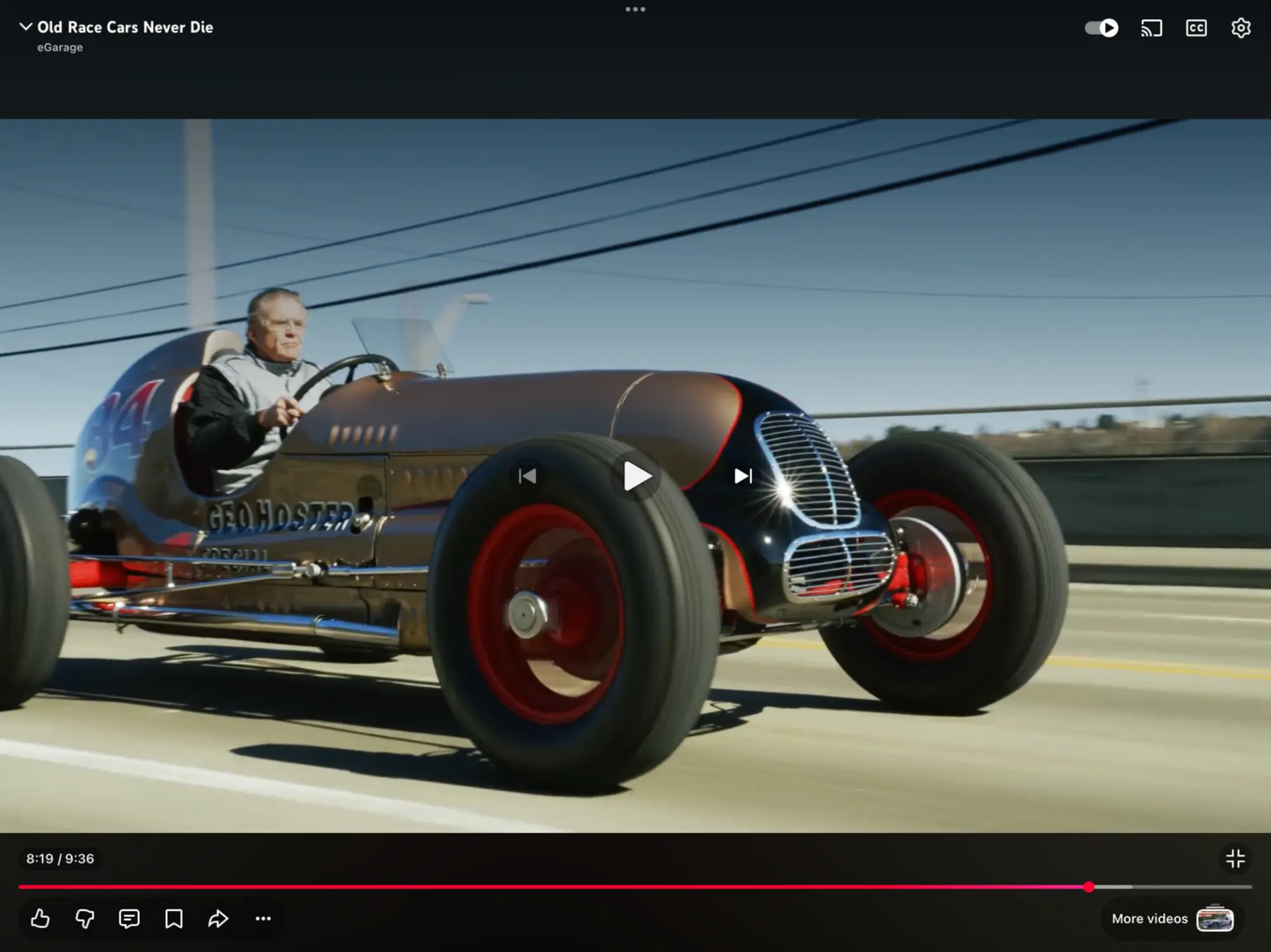

Pitkään jo pyörinyt mielessä eräs projektiajatus joka ei tunnu jättävän millään rauhaan eli yksipaikkainen vintage Indianapolis tms tyylinen kilpuri jossa kuori näyttäs vintagetyyliseltä, v8 moottori (koska suoria kaseja ei taida oikein löytyä tai budjetti kestää), peltien alla sais olla uudempaakin esim kasaritekniikkaa, itse suunniteltu ja tehty runko, jne. Ei mikään replica vaan taas enemmän ihan omasta päästä syntyvä luomus ja fiilistely joka tyyliltään muistuttaisi noita tunnettuja kilpureita, joko hienon kiiltävä maalauksineen tai steampunk tyylinen, ei vielä oikein ajatus ole sen suhteen selvinnyt.
Eihän tuolla sinällään oikein missään pääsis ajelemaan muualla kuin suljetulla alueella eli rahan ja ajan tuhlausta mutta minkä sitä itselleen tekee, halu rakentaa moinen ajaa järjen yli aika rajusti :vipottaa:
Jotain netin kuvia mistä kaivetaan ajatuksia esille:

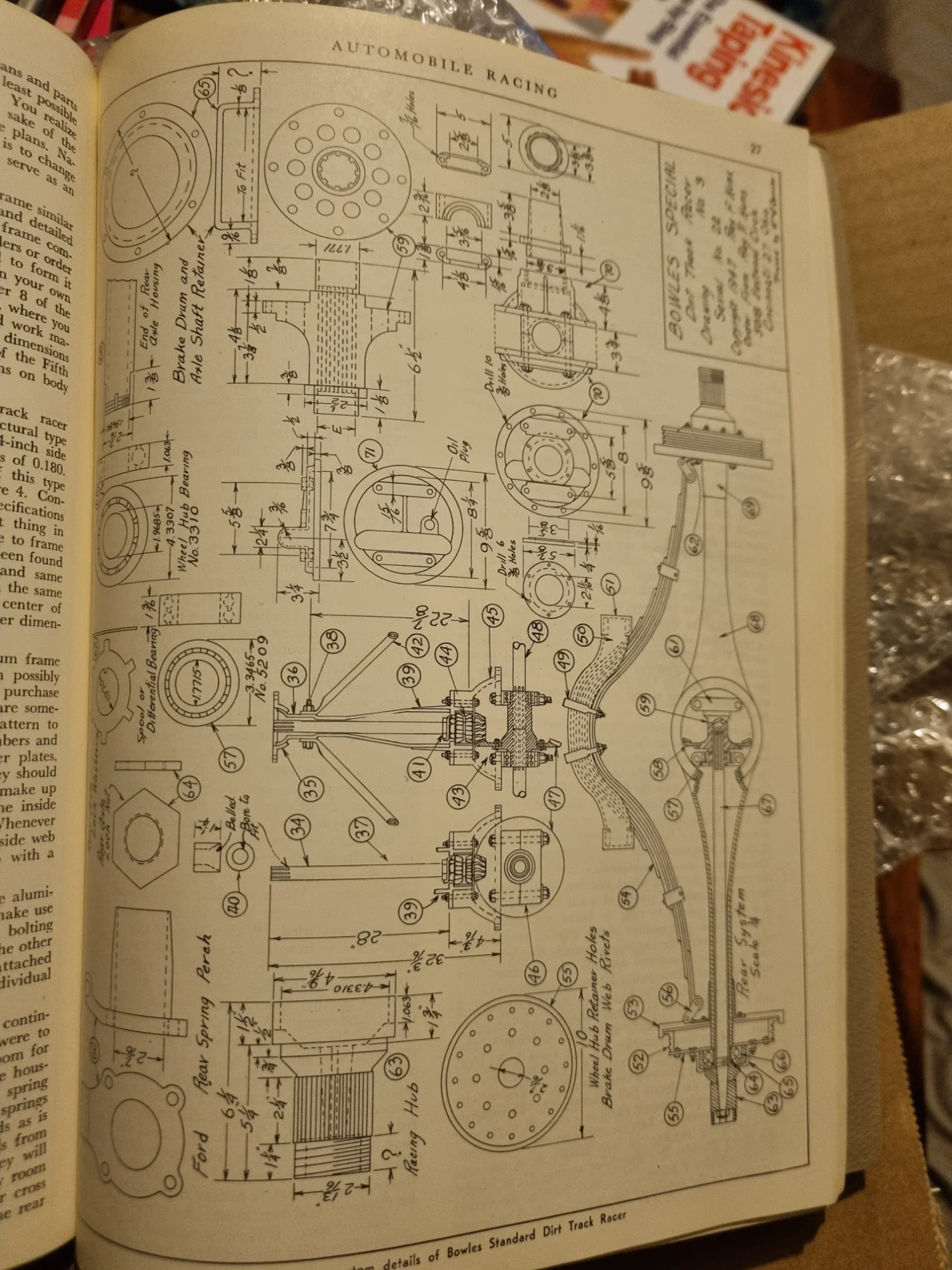

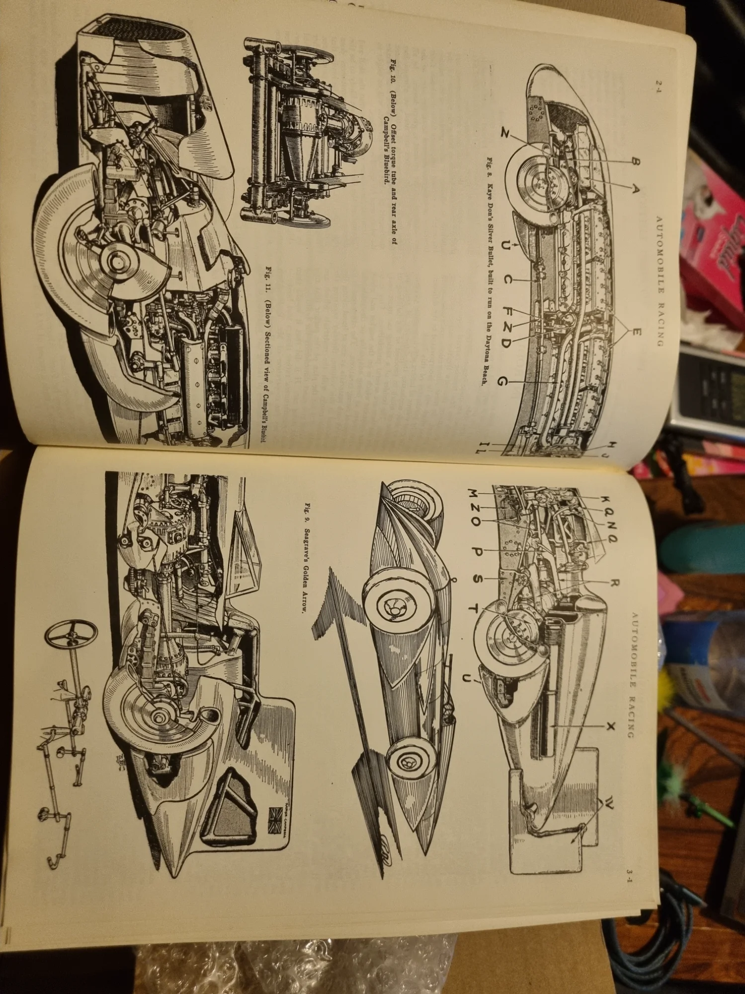

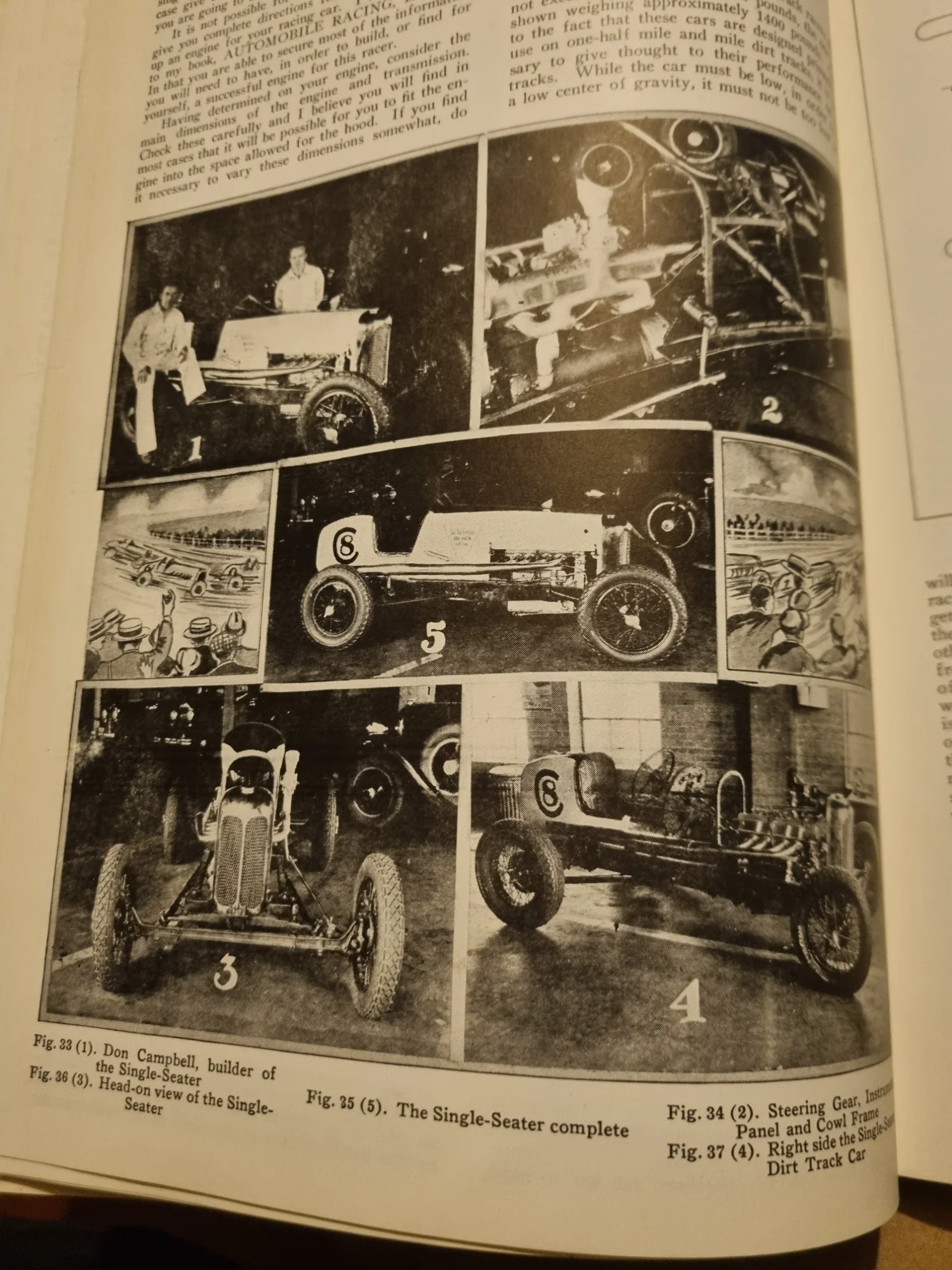

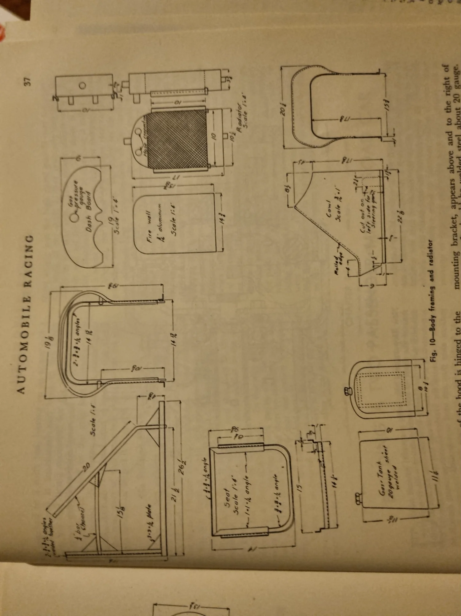

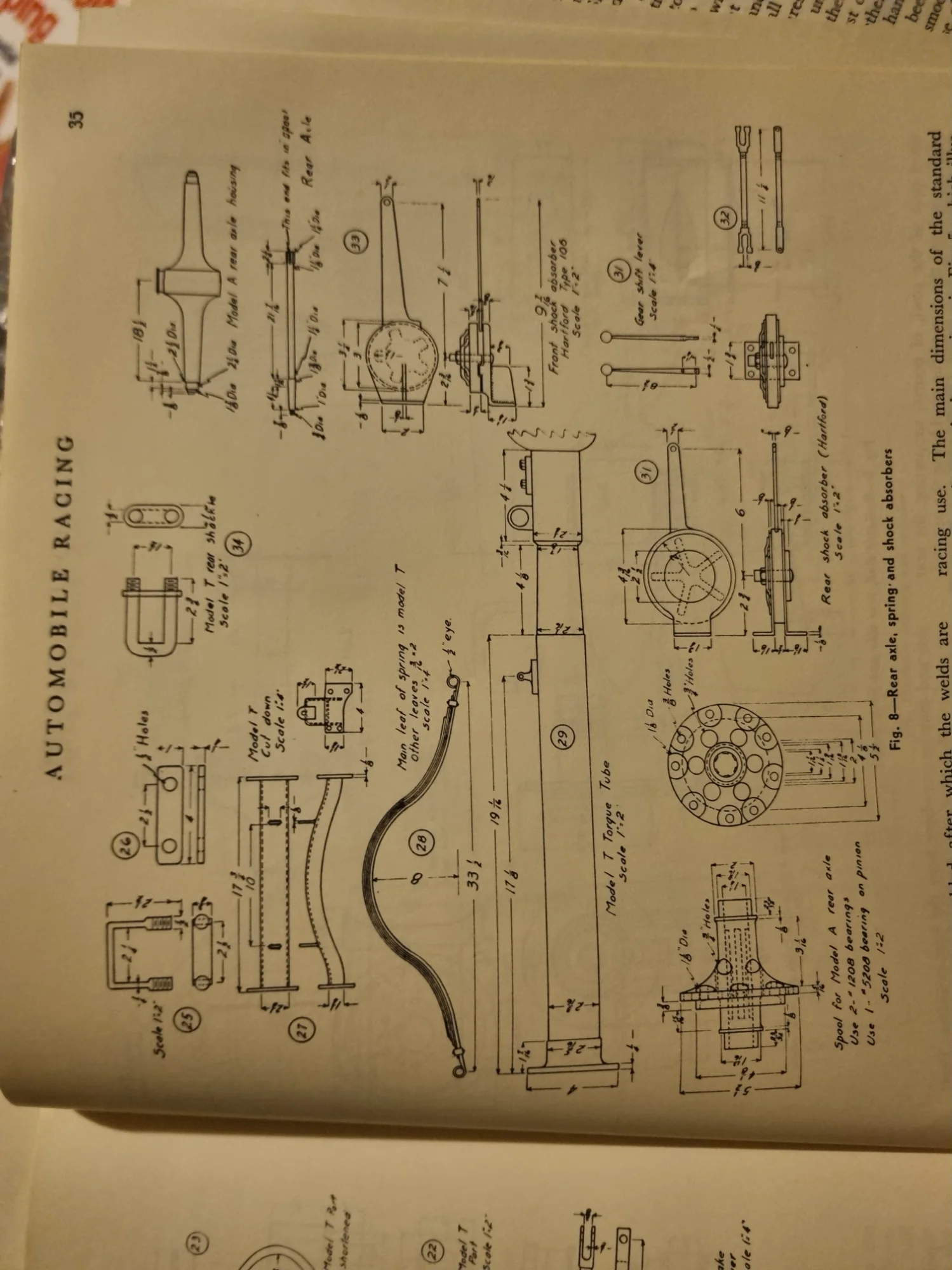

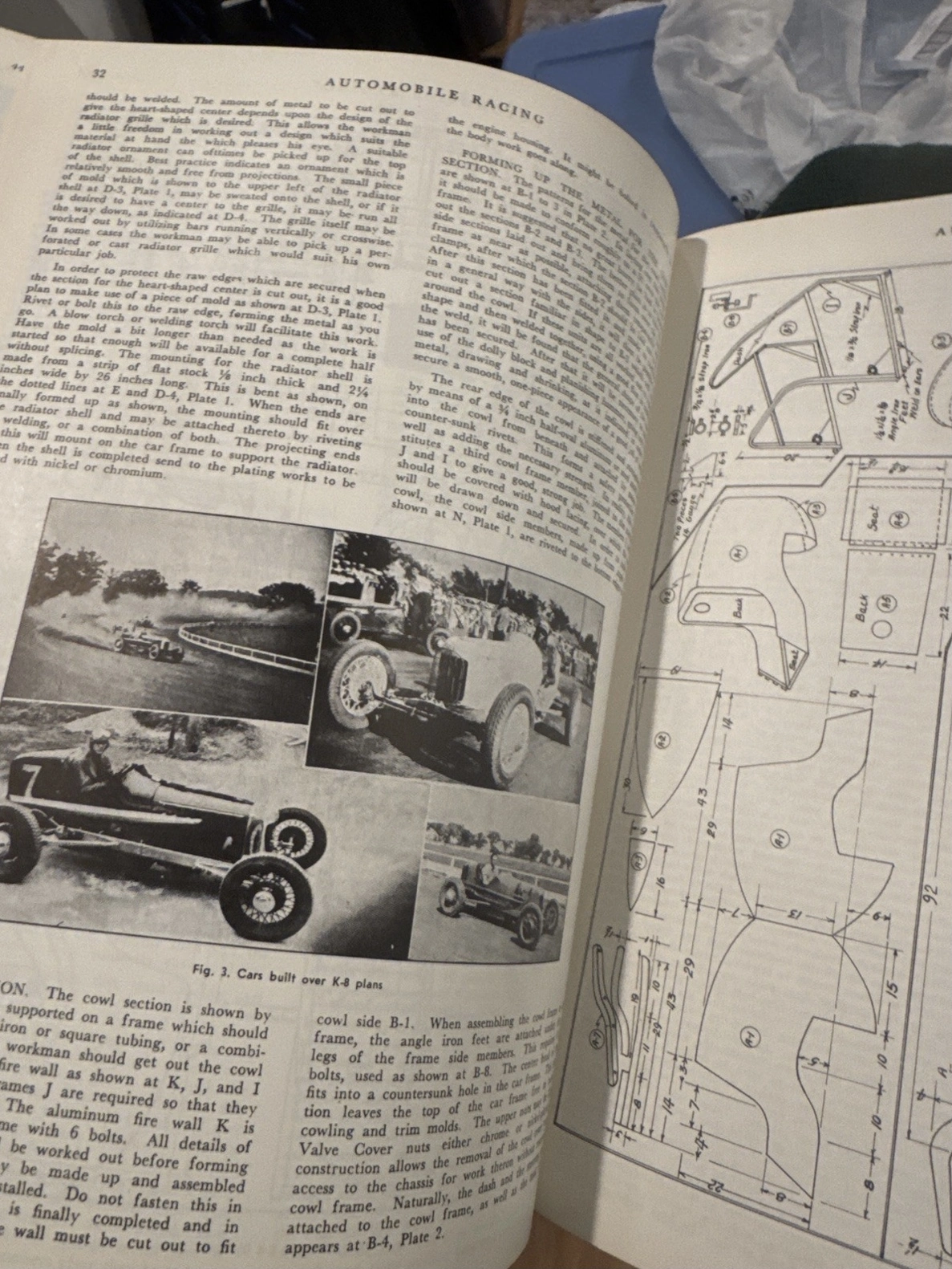

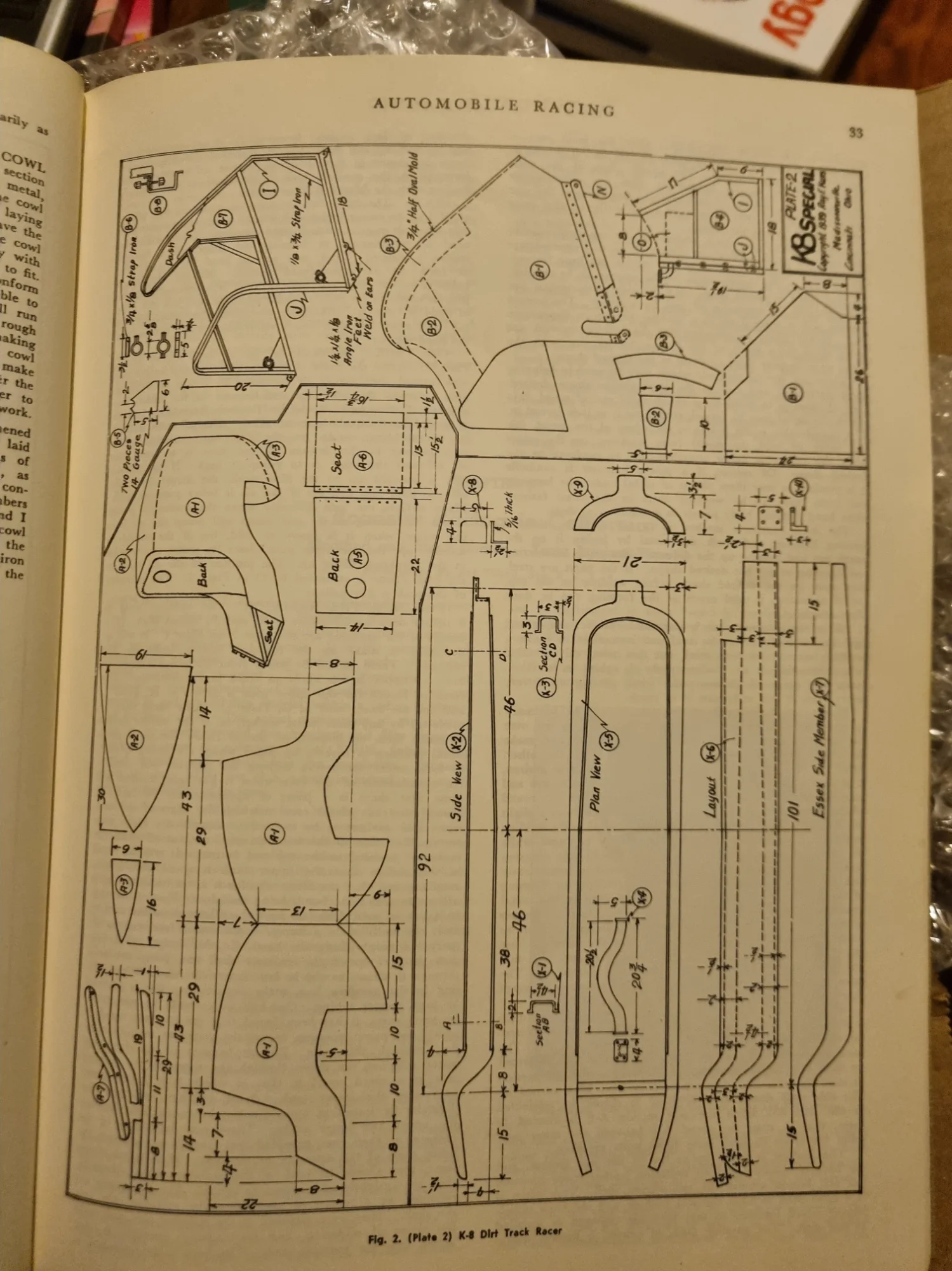

Mm nämä pari kirjaa tullut hankittua.
Tuo 'Modern Boys...' kirja tuli jo, se sisältää paljon kuvia ja kirjoituksia eri kilpa-ajoista, -autoista ja -radoista lehdestä jota julkaistiin 1928-39. Kirja jostain 30-luvun lopulta.

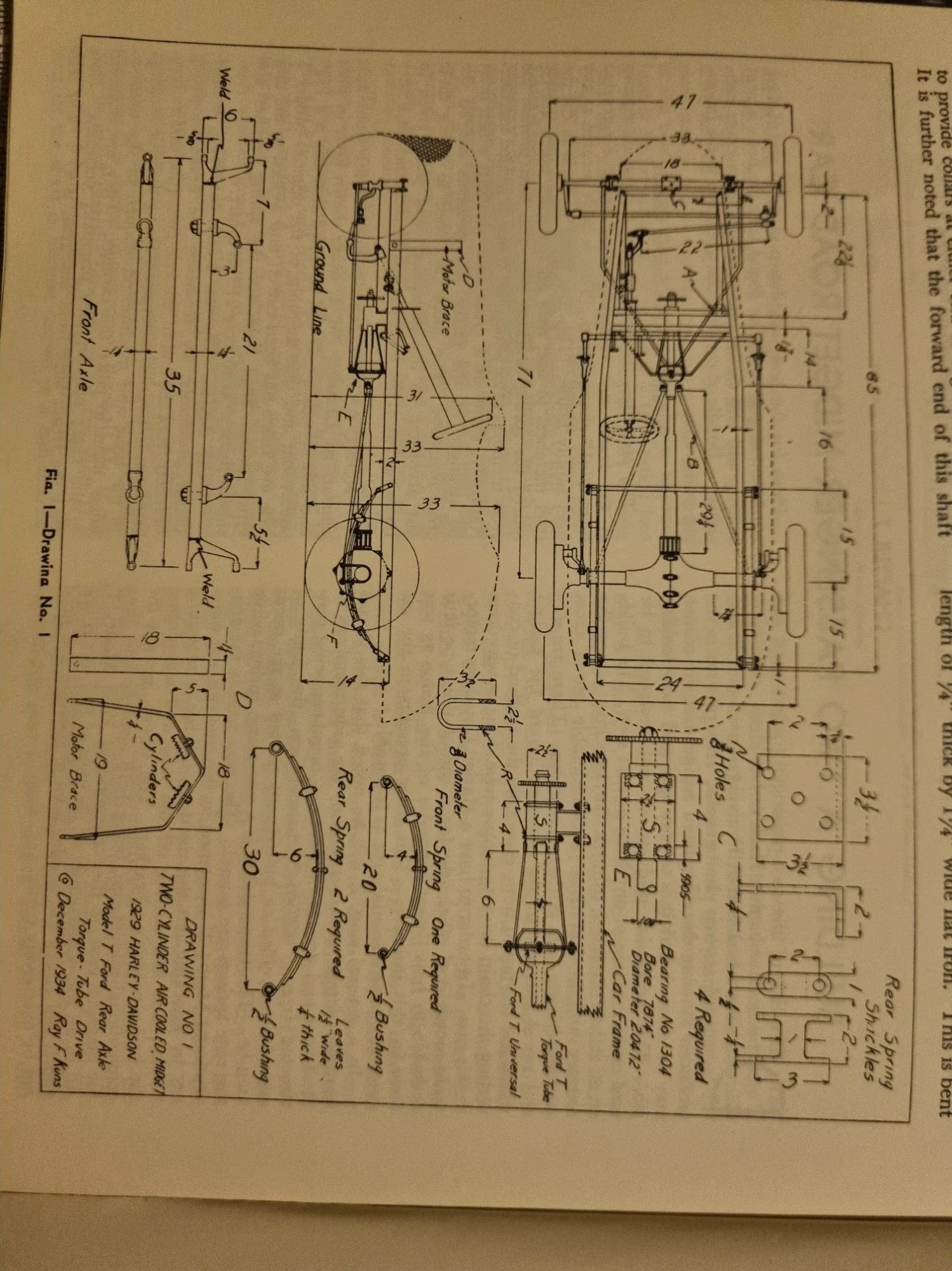

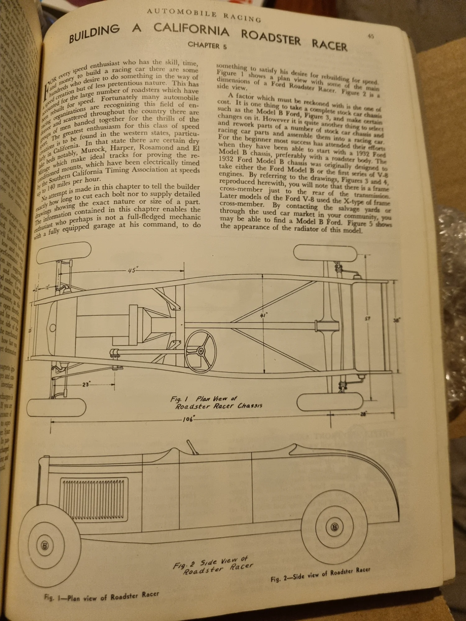

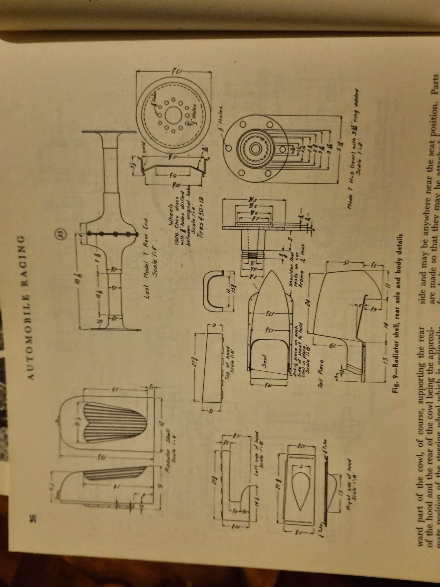

Toinen kirja on taas kokoelma sisältäen kaikki 6 Ray Kunsin kirjasta vuosilta 1930-47 kuvaten sen ajan autourheilua jenkeissä, sisältäen mm piirustuksia eri kilpureiden rakentamiseksi, jne. Tuo vasta postissa tulossa.

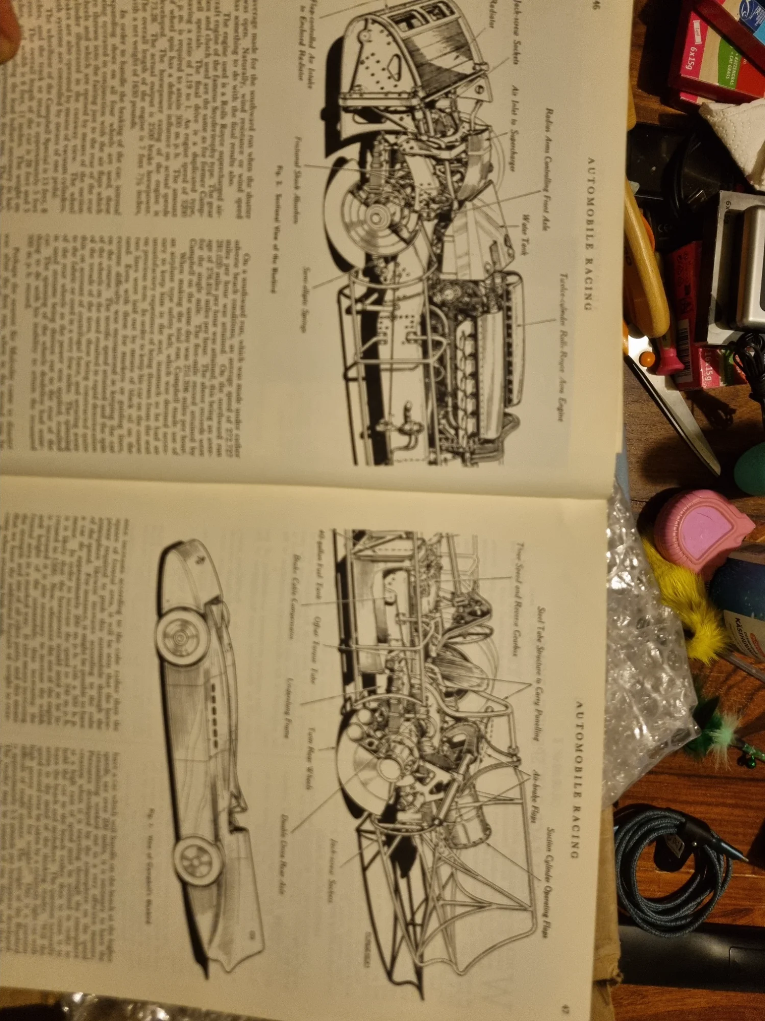

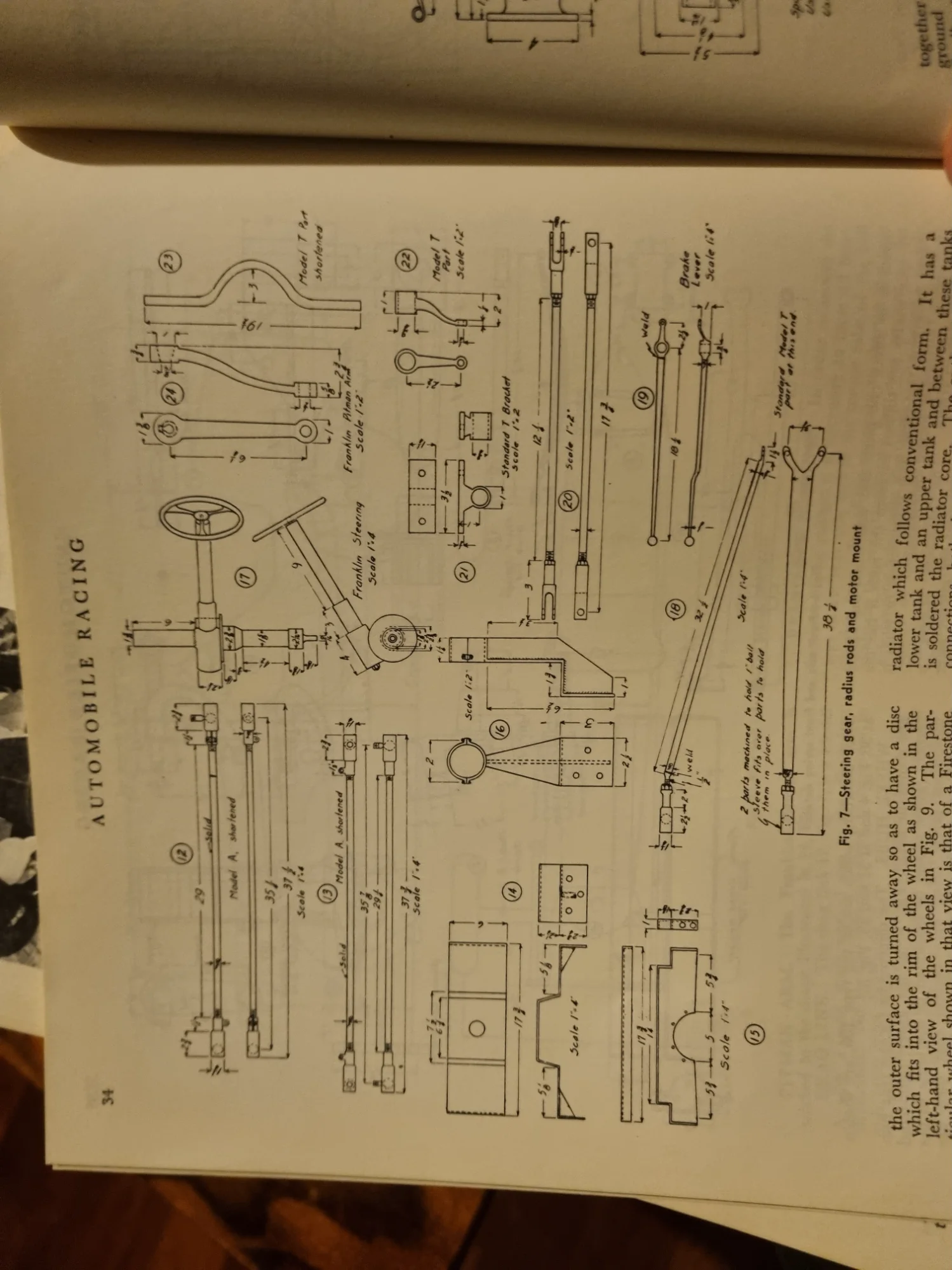

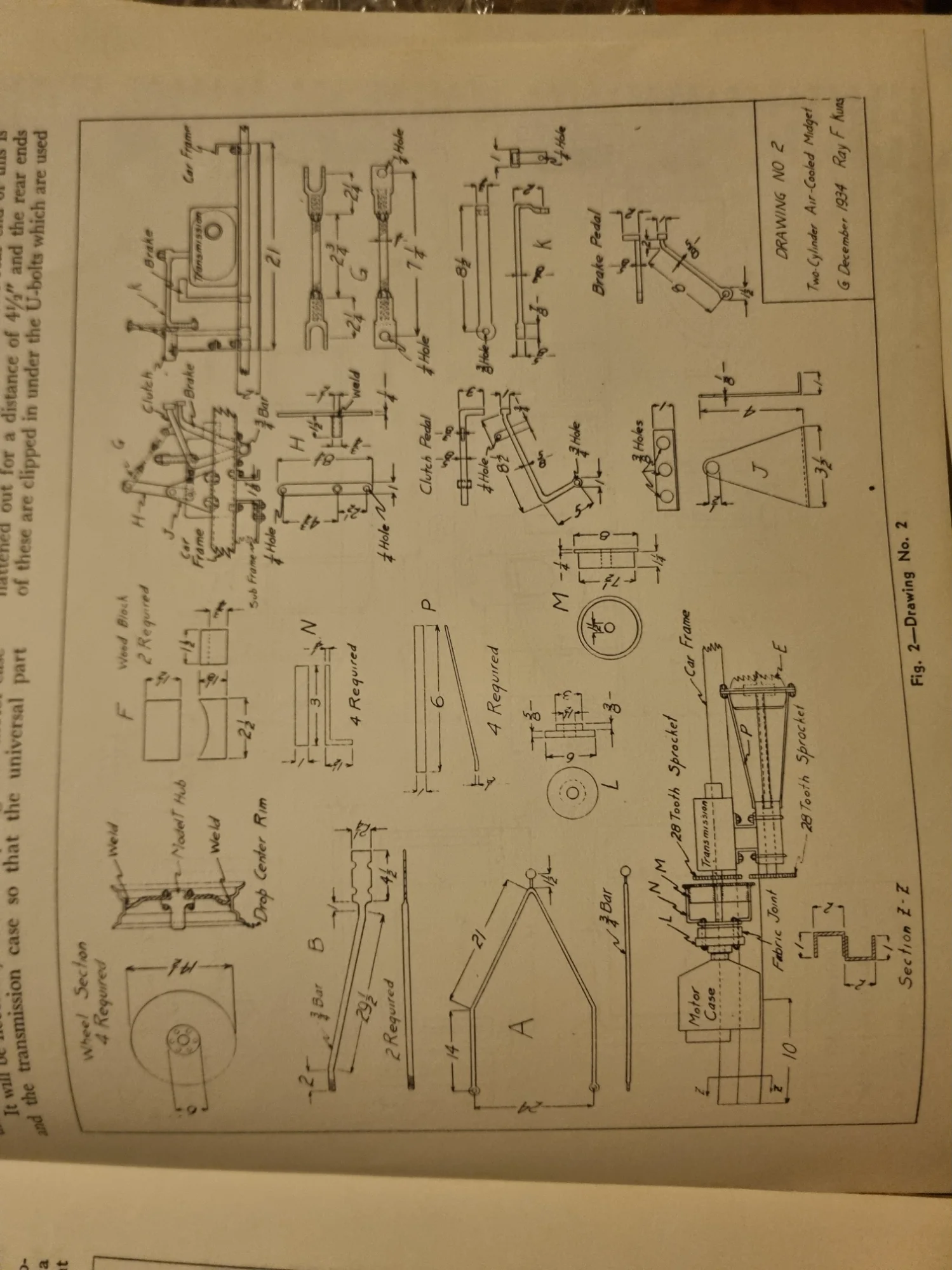

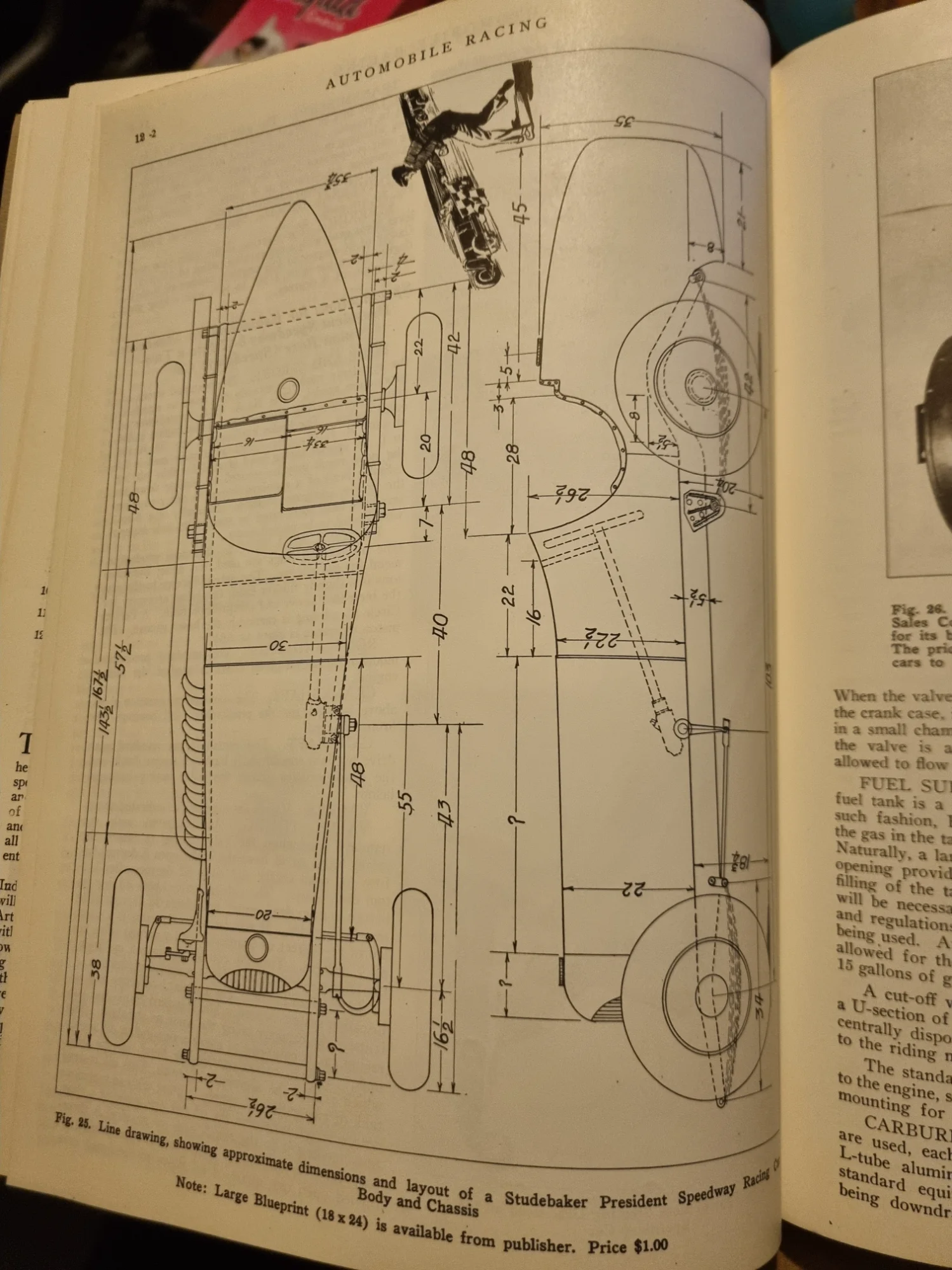

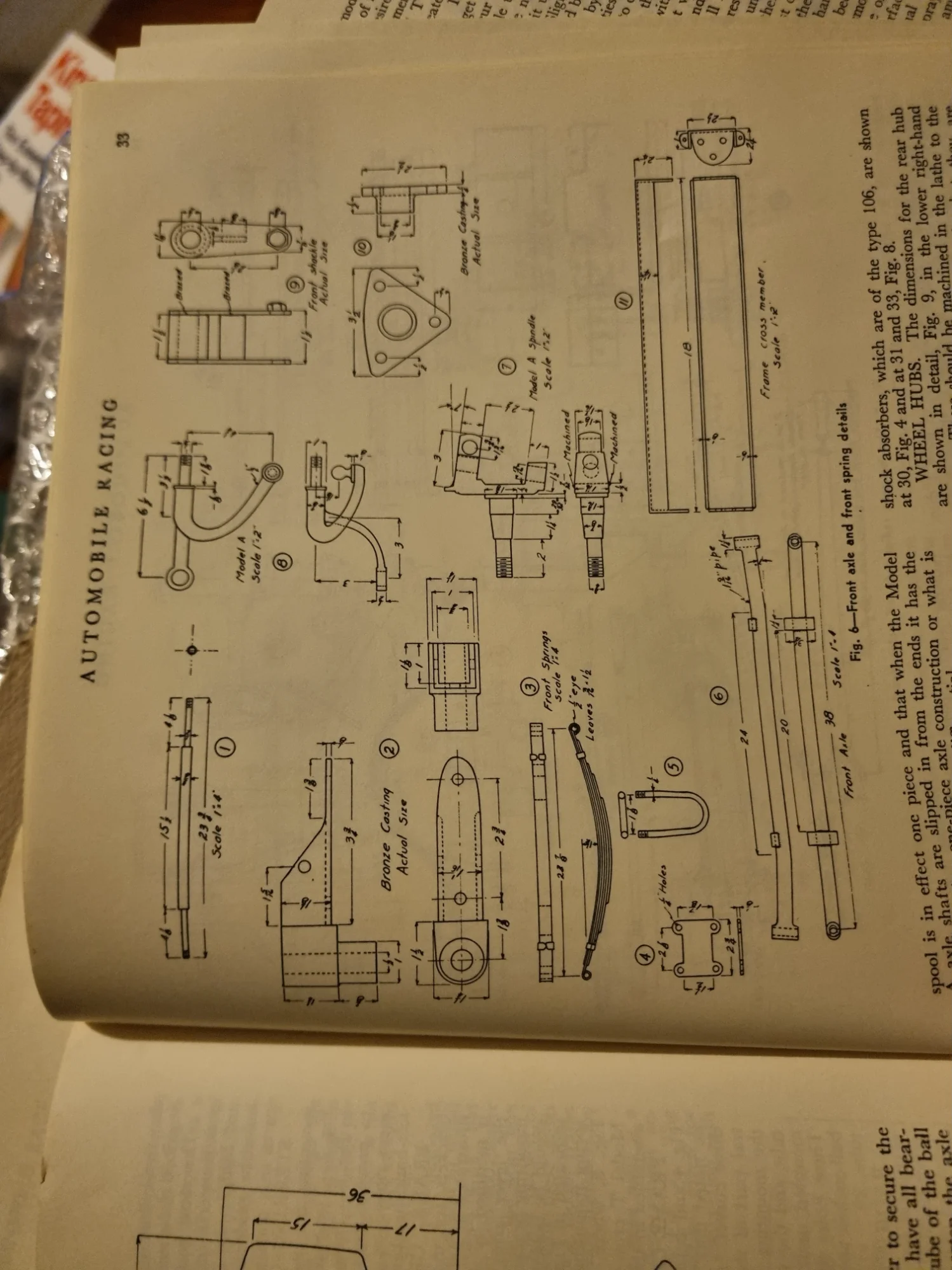

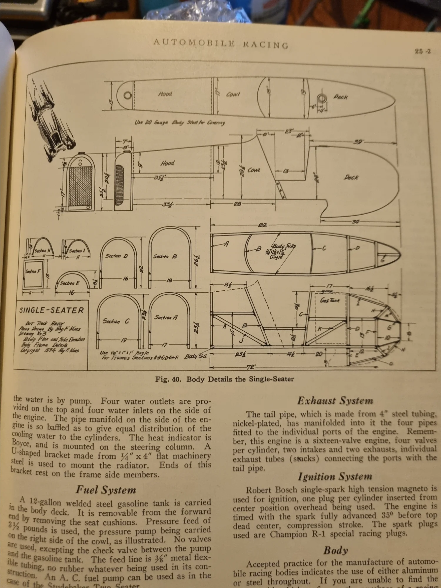

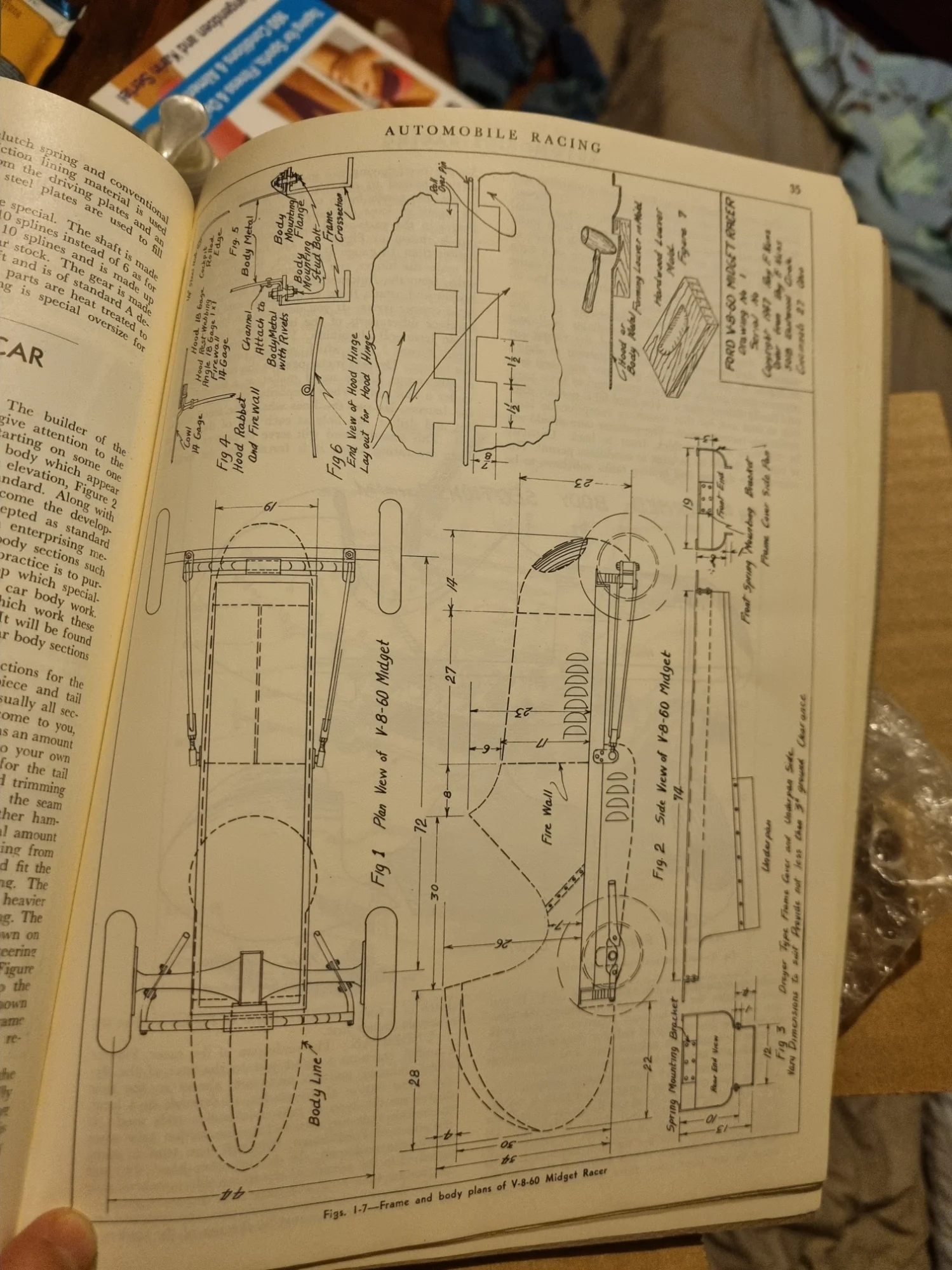

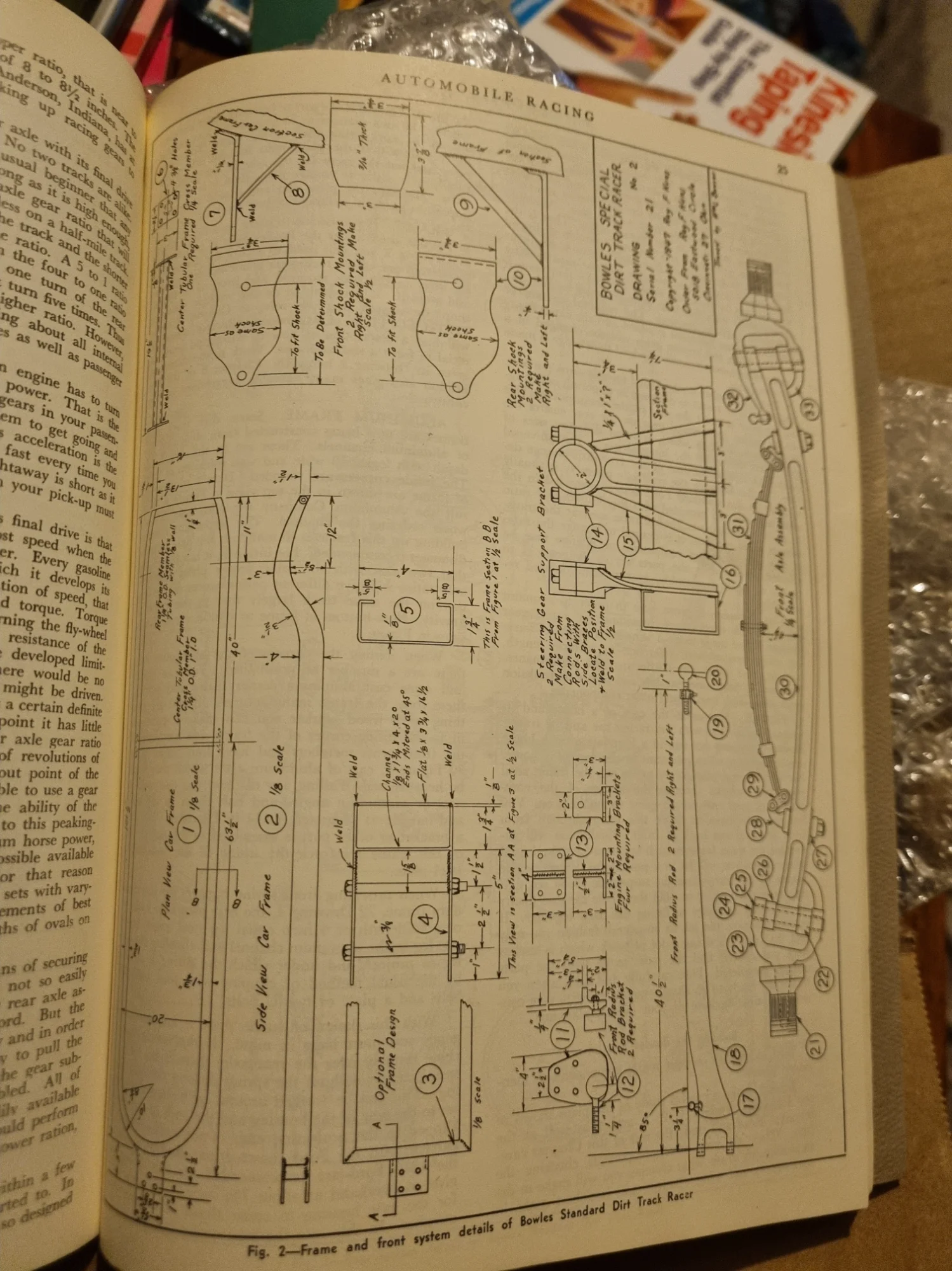

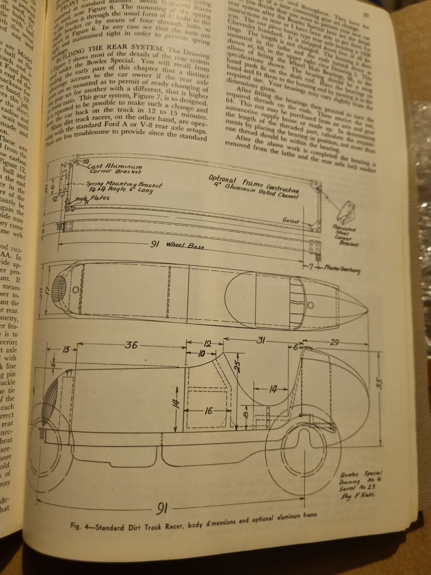

Tämäkin kirja tuli jo aikaa sitten, nyt ehti vähän selaamaan. Paljon on mielenkiintoista asiaa mitä pitää ehtiä lukemaan läpi ja paljon hienoja kuvia :cool:
