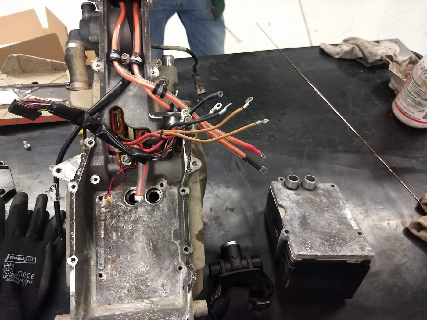

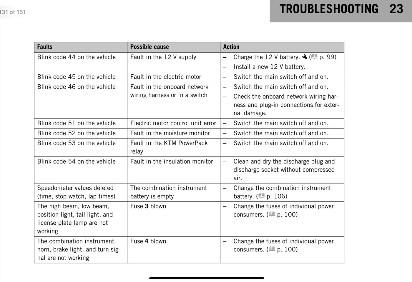

Oireet oli vikakoodit 52,Fault in the moisture monitor, 53,Fault in the KTM power pack relay ja 54,Fault in the insulation monitor. Akuuteimpana se että pyörä ei suostunut liikkumaan.
Laitos on mekaanisesti varsin simppeli, purku alkoi kunnon pesulla, sitten akku pois ja moottori pöydälle. Homman pystyy tekemään myös moottoria irroittamatta mutta mukavampi se on pöydän ääressä tusata.
Kuvan 1 alareunassa näkyvä liitin jää moottorikopan kannen alle katveeseen mutta aukeaa isoillakin sormilla, kierretään lukitusholkki auki ja vedetään liitin pois. Tuttu sotaväen viestihiluista.
Kansi on tiivistetty liimalla, aukeaa ihan kuin polttomoottorienkin kopat, pultit pois ja varovasti vivuten kammetaan kansi pois.
Kannen alla (edelleen kuva 1) näkyy invertteri-DC/DC-ohjainlaitepaketti.
Invertteri muuttaa kaasukahvan pyynnön mukaan akulta tulevan tasasähkön moottorille kolmivaiheiseksi.
DC/DC osio vastaa polttisvehkeen laturia, se lataa 12V järjestelmän akkua ja tarjoaa sähköä kaikille 12V kohteille, kuten valot sun muut.
Ohjainlaite sisältää sen verran älyä että osaa piipittää kuskille vikakoodeja, valita eri tehomoodeja, vahtia että systeemit pelaa suurinpiirtein oikein, rajoittaa tehoa jos paikat kuumenee liikaa/akun varaustila on heikko, jne.
Kuvanottohetkellä päällimmäinen musta suojamuovi on jo otettu pois, sen kiinnityskynnet on kuvan yläreunan puolella, pikku vipuamisella aukeaa.
Oranssit paksut johdot tulee akulta, nominaalijännite 259 volttia (DC). Tänne asti kun on päästy, on akku irti, eli eivät ole jännitteiset.
Punaiset, mustat ja ruskeat tuplajohtimet ovat vaihejohtoja, tuplana siksi että molemmille staattoreille menee oma. Näissä hiihtää elektroni vasta kun kaasua käännetään.
Yläreunan moninapaliittimistä isompi menee ulkomaailmaan sen alussa mainitun kierrettävän liittimen kautta (vesipumput, kaasukahvat, 12V systeemit) ja pienempi akulle (BMS eli akkujenhallintahässäkkä, kertoo ohjaimelle akun lämpötilasta, jännitteestä sun muusta). Ne oli toisessa purkamassani pyörässä saaneet vähän suojaliimaa päälleen, varovasti mattopuukolla auttaen irtosi nätisti.
Edellisten lisäksi invertteripaketin keulan puoleisessa reunassa on staattorien lämpöanturien johdot (kaksi kaksipinnistä liitintä) ja roottorin asentoanturin piuhat (moninapainen, oranssit johdot), nämä johdot näkyy kuvassa 2. Ne saa irrotettua joko invertterin ollessa paikallaan, kun muut johdot on irroitettu, tai vaihtoehtoisesti inua voi vähän nostaa ensin, jolloin liittimet on paremmin tyrkyllä.
Jäähdytysnesteet pitää laskea pihalle ennen kuin invertteriä irroittaa, kaksi m6 proppua löytyy koneen pohjasta ja tietty vesiletkusta tyhjenee vauhdikkaasti.
Jäähdytysnestettä saa Kotarikaupasta. Sisällä ollut neste oli punaista mutta sormituntumalla ohuemman oloista kuin normaali propyleeniglykoli. Ohjekirjan mukaan mikä tahansa laadukas alumiinimoottorille tarkoitettu neste käy.
Invertteripaketti itse on kiinni kotelon pohjassa neljällä m6 pultilla, ne näkyy selvästi kun katsoo ylhäältä. Pultit pois, johdot irti ja inun voi nyrjytellä pois paikaltaan. Inun pohja toimii jäähdytyslevynä, eli siellä kiertää jäähdytysneste ja vie hukkalämpöä pois invertteristä. Jäähdytyslevy tiivistyy moottorikoteloon kolmella (joo ihan totta) o-renkaalla. (Kuva3)

Sinällään laite vaikuttaa kohtuullisen kosteutta sietävältä, kuvasta 3 näkyy hyvin että uintikilpailua siellä on pidetty, staattoritkin oli pintaruosteessa (osassa kaksi kuvia) mutta pesun ja kuivauksen jälkeen toimiva peli.
Jos noita koodeja alkaa tulla, merkkiliikettä kannattaa tietysti ensin kiusata. Näidenkin tapauksessa sitä kautta oli ensin yritetty mutta vehkeet ei tulleet kuntoon, eikä moottoripakettia enää vaihdettu takuuseen. KTM myy moottoripakettia irrallaan varsin napakkaan hintaan.

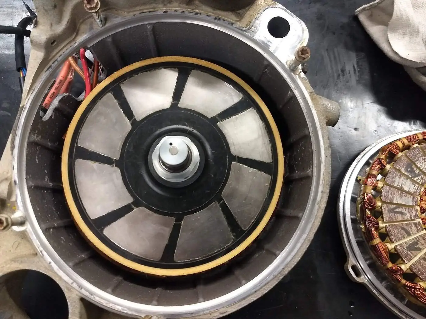

Kuvassa 1 näkyy itse roottori. Kone makaa oikealla kyljellään vasen kylki auki. Tänne ei pitäisi joutua kurkkaamaan kuin uteliaisuudesta tai laakerien vaihdon vuoksi. Tämän pelin laakereissa ei ollut sanomista, utelias olin kyllä.
Ulommaisesta pienestä sivukopasta ja sen aluksista ei tullut kuvaa otettua mutta sieltä löytyy roottorin asentoanturi, seuraa ymmärtääkseni roottorirakselin päässä olevaa pyörijää. Se pikku kolo akselin päässä ei ole akselissa vaan siinä on erillinen pikku palikka..
Anturin kiinnitysreiät on pyöreät, eli sitä ei saa kuin yhteen asentoon. Siitä tulee se kahdeksan oranssin johdon nippu joka kytkeytyy invertterin etureunaan. Kansi tiivistyy liimalla.
Ne neljä ulommalla jaolla olevaa pulttia sivukopassa pitävät vasenta staattoria paikallaan, Jos ne päästää irti, roottorin magneetit imaisee staattorin itseensä kiinni.
Jos sivukopan joutuu avaamaan, kannattaa tuumata hetki. Normaali magneetto pistää vähäsen hanttiin, tämä pistää vähän enemmän. En mitannut paljon mutta luulen että syö sormenpäät helposti jos väliin ne jättää.
Asentoanturin alla olevassa reiässä on reilu 30mm kierre, jota epäilen tehtaan käyttämäksi kasausapujengaksi. Jos näitä joutuu joskus enemmän aukomaan, tekisin joko siihen tai sitten anturikotelon kannen pultteihin tukeutuvan tarraimen jonka toisen pään saa jyrsimen tai tukevan pylväspporan istukkaan kiinni. Irroitus niin että moottori on pöydässä kiinni ja jyrskyyttimen/poran kammella nosto.
Akselin päähän en uskaltaisi ulosvetäjää tukea, koska en usko että asentoanturin pyörijää on kovin suurelle puristukselle suunniteltu.

Yhden 100kW kestomagneettikoneen olen jyrsimessä purkanut ja koonnut ja sen verran väkevä oli voimantunne magneetissa että olen katsonut aiheelliseksi kunnioittaa isoja magneetteja, eli kaikki irtorauta sivuun.
