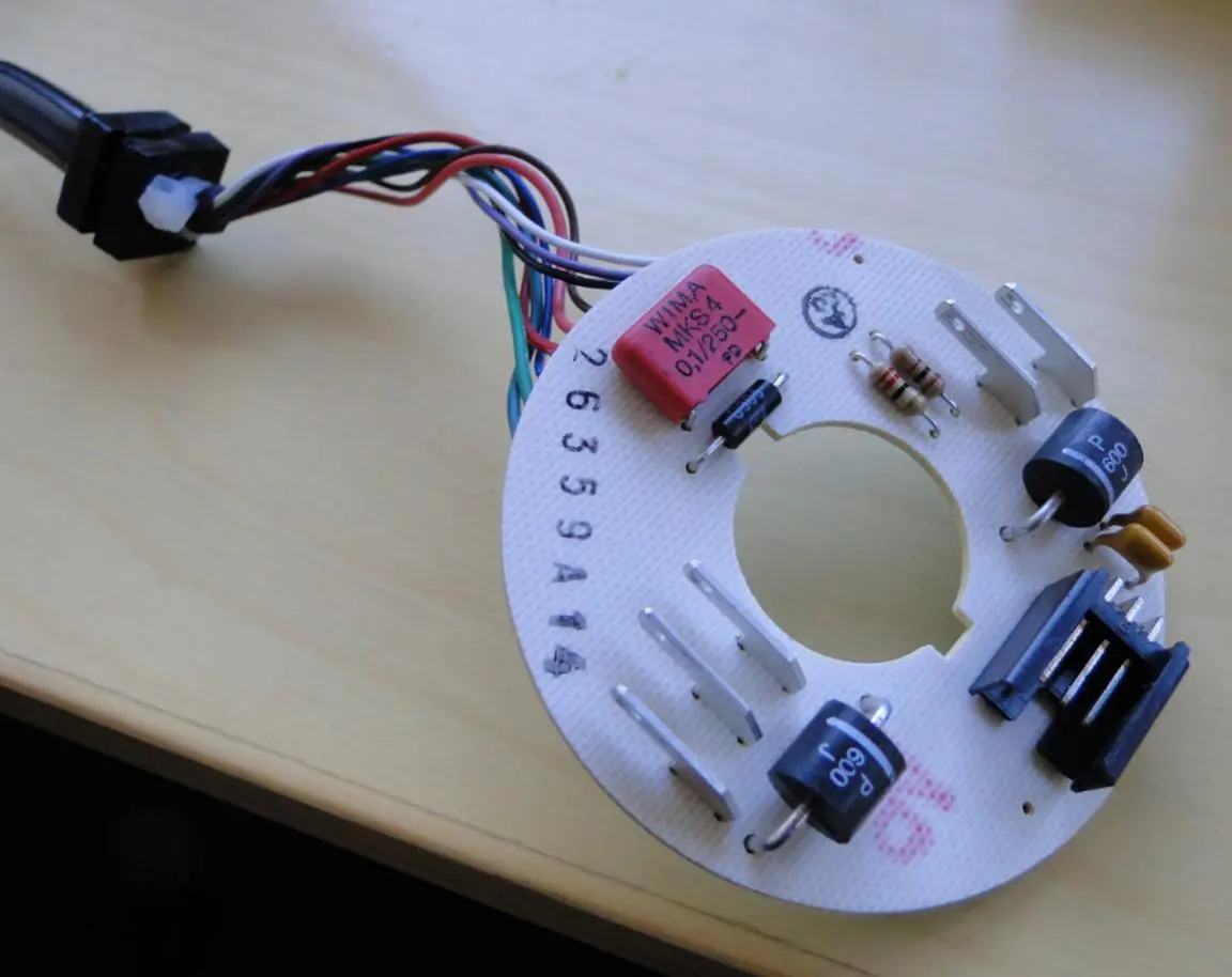

Kuten taustalla olevasta paperista näkyy, rupesin piirilevyltä tutkimaan, mitä mikäkin piuha edustaa. Asia selveni aika paljon. Netistä löytyneiden speksien mukaan karamoottorissa on hall-anturi, jolta ohjauselektroniikka saa pulsseja laskurille. Näin saadaan jonkinlainen karkea asentotieto. Hall-anturia en kuitenkaan tarvitsisi, joten tärkeämpi tieto oli, mitkä olivat rajakytkimien piuhoja.
En oikein bonjannut, mitä tarkoitusta palvelivat piirilevyllä olevat isot diodit (2kpl klo 2:n ja 7:n kohdalla kuvassa). Jotenkin ne vaikuttivat liittyvän rajakytkimiin ja moottoriin, mutta idea ei avautunut minulle tuossa vaiheessa:

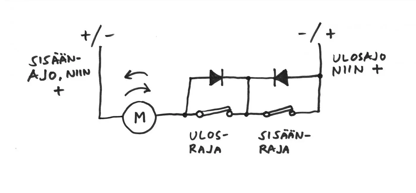

Nyt minulle alkoi hämärästi valjeta diodien merkitys. Googlettelin aiheen tiimoilta ja löysin tällaisen kuvan, joka selitti asian:
Piirsin sen sitten vähän selvemmäksi:
Ylhäällä oleviin liitäntöihin kytketään käyttöjännite. Moottori pyörii jompaan kumpaan suuntaan ja vaihtaa kiertosuuntaa, kun napaisuus vaihdetaan. Ellei liikeruuvi ole jommassa kummassa päässä, kumpikin rajakytkin on kiinni. Tällöin sähkö kulkee esteettä ja moottoria voi ajaa molempiin suuntiin.
Oletetaan, että karamoottorin "männänvartta" ajetaan ulospäin. Silloin + napa on kytketty kaavion oikeaan laitaan ja miinus vasempaan. Virta kulkee oikealta vasemmalle. Se ei tässä vaiheessa välitä diodeista mitään, koska suorempikin reitti on olemassa. Virta kulkee molempien kiinni olevien rajakytkimien kautta moottorille sitä kautta miinusnapaan. Moottori pyörii.
Rajakytkimen pitää estää, ettei mutteria voi ajaa liian ulos. Siispä ulos-raja toimii ennen pitkää. Nokka painaa kytkimen auki ja virran kulku loppuu, moottori pysähtyy.
Entä diodi? Pääseekö virta diodin kautta? Ei pääse. Vasen diodi on estosuunnassa, joten virta ei kulje, moottori ei pyöri enää ulosliikkeen suuntaan. Eli rajakytkin hoiti hommansa, eikä männänvarsi pullahtanut ulos.
Mihin diodeja sitten tarvitaan? Kun jännite kytketään toisinpäin, niin syntyisi uno problemo grandioso, jos diodia ei olisi. Ulos-raja jäi edellisessä vaiheessa auki, eikä sähkö pääse sen läpi. Jos diodi puuttuisi, ei moottori inahtaisikaan. Mutta nyt vasen diodi antaa virran kulkea ja sisäänpäin ajaminen on mahdollista. Kun nokka ajetaan pois ulos-rajakytkimen päältä, virta alkaa kulkea taas kytkimen kontaktien kautta, koska se on diodia helpompi reitti.
Diodeilla estetään siis jumahtamiset rajakytkimen toimimisen jälkeen. Niillä saadaan moottorille "pakitusvirtaa".

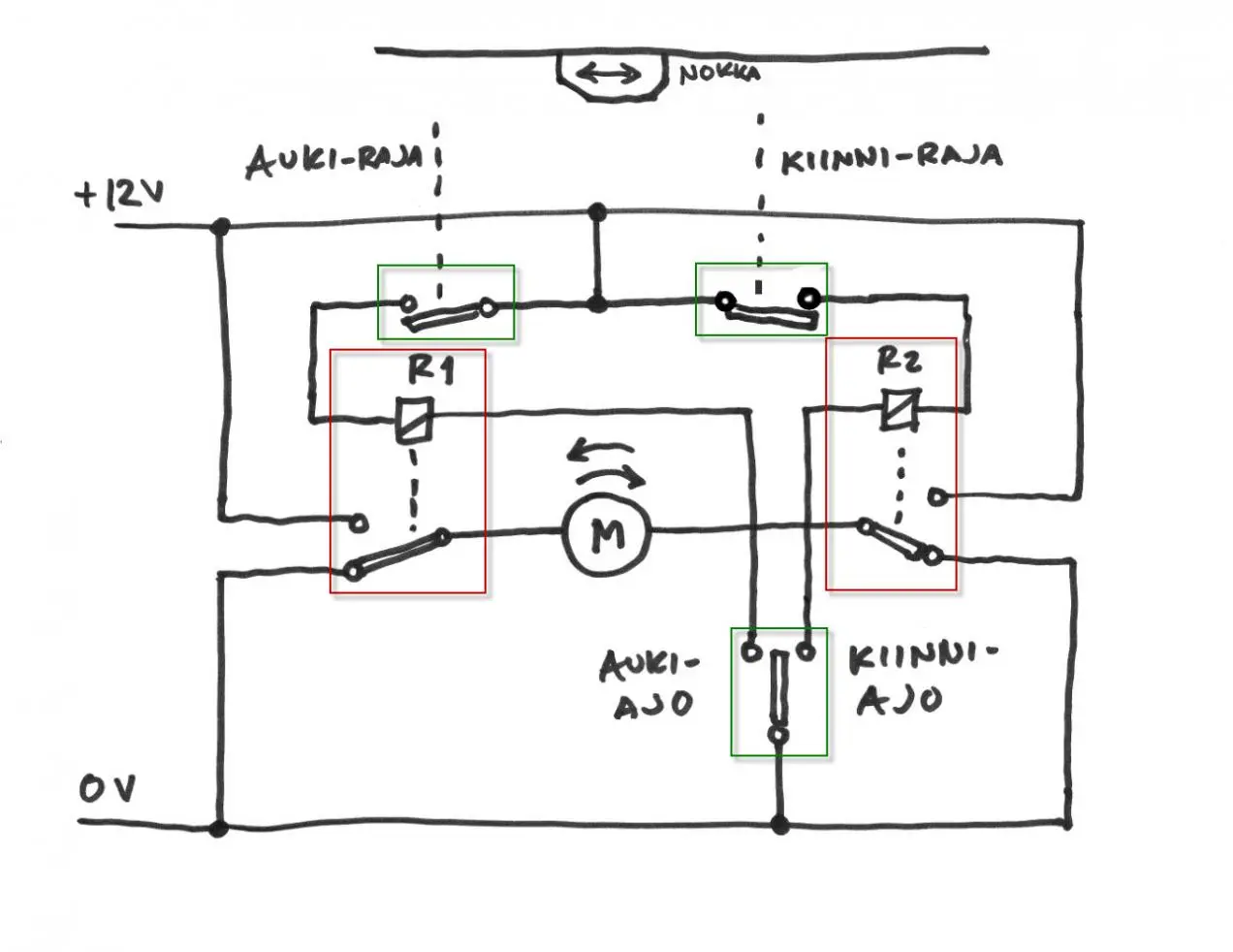

Tarkoituksena on ohjata moottoria tavallisella seinärasiaan tulevalla keinukytkimellä. Niitä saattaa jostakin ehkä saada kaksilla vaihtavilla kärjillä, mutta en tarkemmin tunne asiaa, joten ajattelin oman kytkentäni toimivan yhdellä vaihtokytkimellä, joita käytetään ns. porraskytkennässä.
Jos vaihtavia kärkiä olisi kahdet, olisi moottorin suunnanvaihto mahdollista toteuttaa niillä:
Ajattelin kuitenkin ohjata yksiosaisella vaihtokytkimellä kahta vaihtorelettä. Tässä on peruskytkentä, josta puuttuvat vielä rajakytkimet:
Rajakytkimet voisi kytkeä samoin kuin edellisen viestin diodikytkennässä. Tällöin kytkennässä näkyvä pelkkä moottori korvattaisiin moottori+rajakytkimet+diodit -kokonaisuudella. Tällaisessa kytkennässä on kuitenkin se haittapuoli, että käytettäessä tavallista seinävalokytkintä ohjaukseen, jää jompikumpi rele aina vetämään koko ajan. Kuvassa vihreällä rajatussa laatikossa olevassa kytkimessä on keskiasento, mutta sellaistahan ei seinäkytkimessä ole. Vetämisestä ei sinänsä ole muuta haittaa kuin turha sähkönkulutus, mutta turhaahan sekin on.
Tällaisen kytkennän ajattelin tehdä:
Kytkis on muuten samanlainen kuin aiempi, mutta releitten vetopiiriin on lisätty nuo aukeavat rajakytkimet. Kun ohjauskytkimen kääntää laitaan (tai siis toiseen asentoon), vetää yksi rele. Silloin moottori saa virtaa ja se pyörii, kunnes nokka on liikkunut niin paljon, että rajakytkin katkaisee releeltä ohjausvirran. Nyt kumpikaan rele ei enää vedä, eikä sähköä kulu hukkaan. Kun kytkin käännetään toiseen asentoon, vetää toinen rele ja moottori lähtee pyörimään vastakkaiseen suuntaan.
Tähän voisi vielä lisätä toimintoja ilmaisemaan neljä lediä. Moottorin rinnalle diodien ja esivastusten kanssa kytketyillä ledeillä voisi indikoida, että karamoottori on ajamassa jompaan kumpaan suuntaan. Yksi ledi näyttäisi yhden ajosuunnan ja toinen toisen.
Rajakytkimien rinnalle kytketyillä ledeillä voisi kertoa, että karamoottori on ajanut reunaan asti. Kun rajakytkin aukeaisi, sen navoissa alkaisi vaikuttaa jännite. Käämin resistanssi on sen verran matala, että ledille riittäisi hyvin virtaa, kuitenkaan ledin virta ei saisi relettä vetämään.
Näiden lisäksi releen käämin rinnalla olisi hyvä olla estosuuntaan kytketyt diodit transientteja tappamassa.
Off-asennon puutteesta ei ole mainittavaa haittaa, itse asiassa sen puuttuminen on eduksi.
