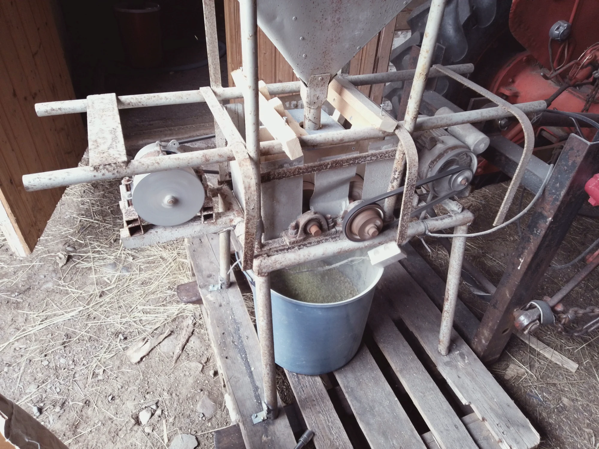

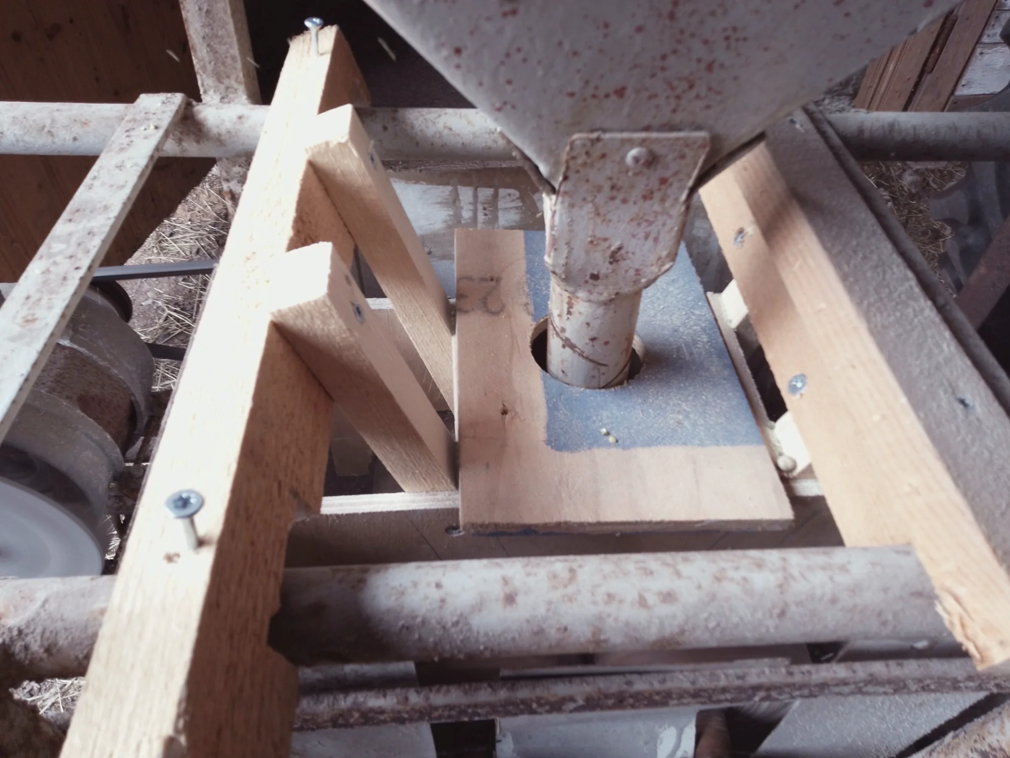

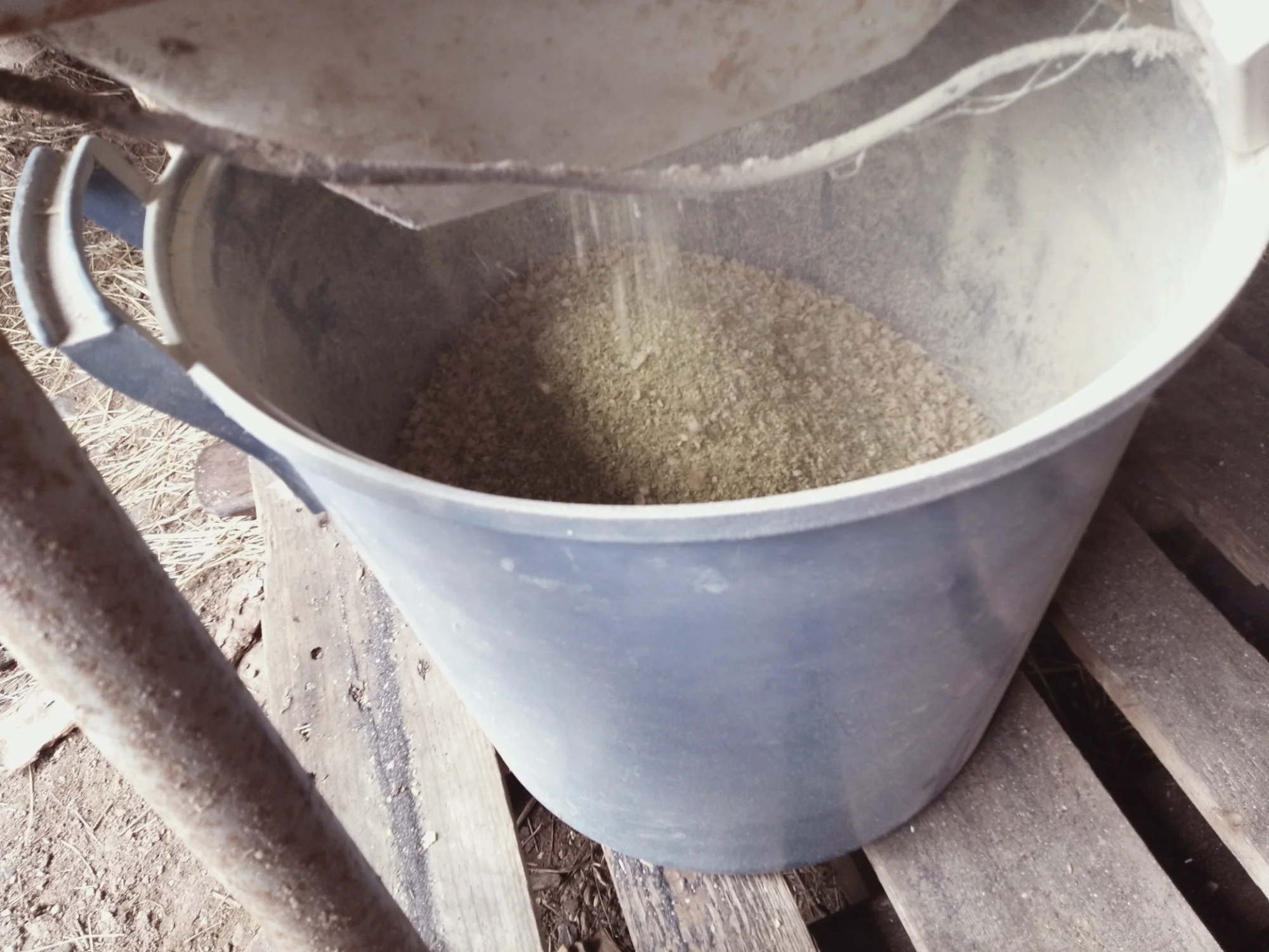

Tossa oli valssit ihan sileät ei toki kiiltävät. Kaura siitä meni silleenki ihan hyvin läpi mutta herne vaati himpan uriaYhdelle tyypille aikoinaan litistyskonetta piti tehdä, se toi jostain suorat sileät valssit. Sanoin ettei noi oikein skulaa siinä hommassa, otti herneen nenään ja sano et tekee ite.
No teki, manas että ei oikein toimi, Ei kai kun ihan sileet kiillotetut valssit.
Sanoin et vie amikselle, siellä on höylä, höyläävät uria niihin valssseihin, no itseasiassa sorvissa painoivat työkalulla rasterikuvion. Sitte meni vilja läpi.
Toiselle tehtiin viljan-herneen murjoja kahdesta isosta hammaspyörästä, menee muute hernekin melko liukkaasti läpi.
Silee viel menettelee mut jos on niin kiiltävä et kuvansa näkis nii silloin ei oikein toimi..Tossa oli valssit ihan sileät ei toki kiiltävät. Kaura siitä meni silleenki ihan hyvin läpi mutta herne vaati himpan uria
