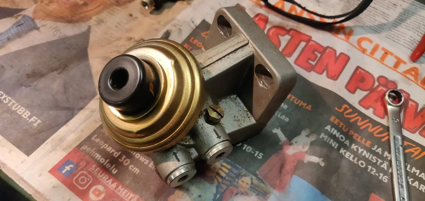

Tämä päivä lutatta vieläkin naftan kanssa. Eikä mitään tolkullista tulosta. Puhalsin tankkiinkinpäin, tarkistin tankin, on ainetta. Pumpun ja tankin välissä lasikuppi, jonka eilen putsasin. Tänään tein uuden tiivisteen, josko vanha falskais. No ei. Tai ainakin täyttyi ok naftasta.
Joku pumpun kalvon kautta imee ilmaa tai tuo sekoittaa pakkaa, kun tulo ja meno suodattimessa nurinniskoin.
Tätä kun kaks päivää harrastanu, ni alkaa olla mitta täys 🥴
Vaihetaan suodatin, vartin homma... :paniikki:
No nyt näyttää jo paljon paremmalta.

Tiedä sit mikä oli, mutta tuota lasikuppia nyt veikkaan syypääksi.
