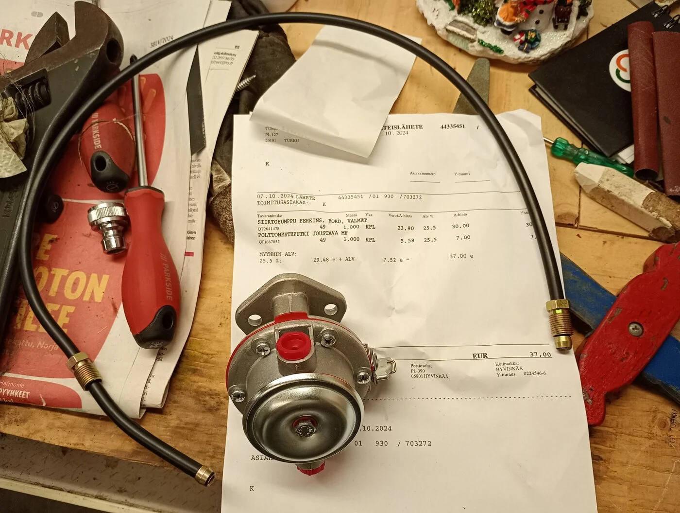

Tämä päivä lutatta vieläkin naftan kanssa. Eikä mitään tolkullista tulosta. Puhalsin tankkiinkinpäin, tarkistin tankin, on ainetta. Pumpun ja tankin välissä lasikuppi, jonka eilen putsasin. Tänään tein uuden tiivisteen, josko vanha falskais. No ei. Tai ainakin täyttyi ok naftasta.
Joku pumpun kalvon kautta imee ilmaa tai tuo sekoittaa pakkaa, kun tulo ja meno suodattimessa nurinniskoin.

Ootko siirtopumpun sisälle kurkannut ?
Monissa on verkkosihti siellä kannen alla....
Joku tapaus oli myös sellainen, että toinen takaiskuventtiili oli irronnut paikaltaan....
Ainaki 4-5 kertaa ollu leviänä 🤣 Ei oo sihtejä ja pumppu käsissä astiasta lutkuttaen tulee ilmatonta ainetta.
Joissakin rattoreis ollut ongelmaa, että tankissa sisällä oleva imuputki on ollut puhkiruostunut, tai sitten tankin päältä .....
Ja x05 sarjalaisissa valluissa ennen siirtopumppua oleva teräspunosletku on kumistaan aivan haperoa ja halkeillut ( useampaan oon vaihtanut letkut )...
Mulla oli JCB:ssä käyntihäiriö. Tuollaisen siirtopumpun imuyhteessä oli kumihelmi (aivan kuin pätkä kumiletkua), joka näytti hyvältä, mutta todellisuudessa se vuoti ilmaa, vaikka ei ulospäin polttoainetta.

Saatko paineistettua tankin, silloin ainakin ilmaus onnistuisi, ja saattaa tulla vuoto kohta esiin.
Kaupassa kerkesin käymään. Kysyin letkunippaa pumppuun kumiletkulle, mutta ei löytynyt. Tuo oli 7€ ni otin varoiks, vaikka en tiedä yltääkö. Tänään ei kyllä jaksanu/kerenny tehdä mitään. Maanantain aamuvuoron jälkeen on aina melko laiska päivä.
Olipa ihmettelyä, että mikä kauppa tuota nyt myy. Hankkija turku konekeskus.
Turussa on konekeskus, ikh jälleenmyyjä ym. Vaan olihan ne eri kauppoja. 500m väliä ja perkele melkeen samannimiset kaupat. Vähemmästäki menee sekasi.
Taistelu jatkui. No pumpussa oli vääränlainen painin. Kun ei tullut otettu vanhasta kuvaa. Vaihdoin vanhasta. Konetta en ole pyörittänyt, mutta uskoisin, että pelaa. Vaan yhtä huonosti nostaa. Vaikka puhalsin tankkiin letkun täyteen naftaa, ei käsin lutkuttamalla noussut. Sitten kun jalalla sain painettua paineilman liipasinta samalla pumppua lutkuttaen, tuli ainetta. Nostokorkeus ei montaa kymmentä senttiä kuitenkaan. Ja moni sano, että kun virtaus suotimessa väärinpäin, se sen ilmavaivat tekee. Vaan ei kyllä onnistunut teräsputkien uudelleenreititys minulta. Lopetin, ennen kuin menee lopullisesti hermo ja väännän väkisin jenkat paskaksi. Koitin pehmittääkin putkea pumpun ja suodattimen väliltä toholla. On joskus mennyt rikki ja juotettu, sekin aukes tohinassa. Ja hyvä niin, sinetöi päätöksen puhaltaa peli poikki tältä erää.
Vaan tuo muoviputki passas pumpun ja sakkakupin väliin nätisti. Inan turhan pitkä, mutta välttää.
Nyt seuraava liikkeeni on ostaa metritavarana tuota putkea ja irtonipat. Tukiholkki tuolla putkessa on, kai sen asennus onnistuu kotioloissa? Vai vaatiiko edes välttämättä?
Mistä tarvikkeet, hydrauliliike, konekeskus, autotarvikeliike?
Edit: niin ja putken ulkohalkaisija luokkaa 7,85mm. Jos haen 1/4" putkea, niin osuuko oikeaan vai kuinka?
Juu, tätä kyllä testattu monasti, tosin paineilmapuhaltimella (tekee hyvin pienen paineen) Saa aineen pumpulle asti, joka pitäisi piisata toimivalle systeemille. Vuotoja ei ilmennyt.
