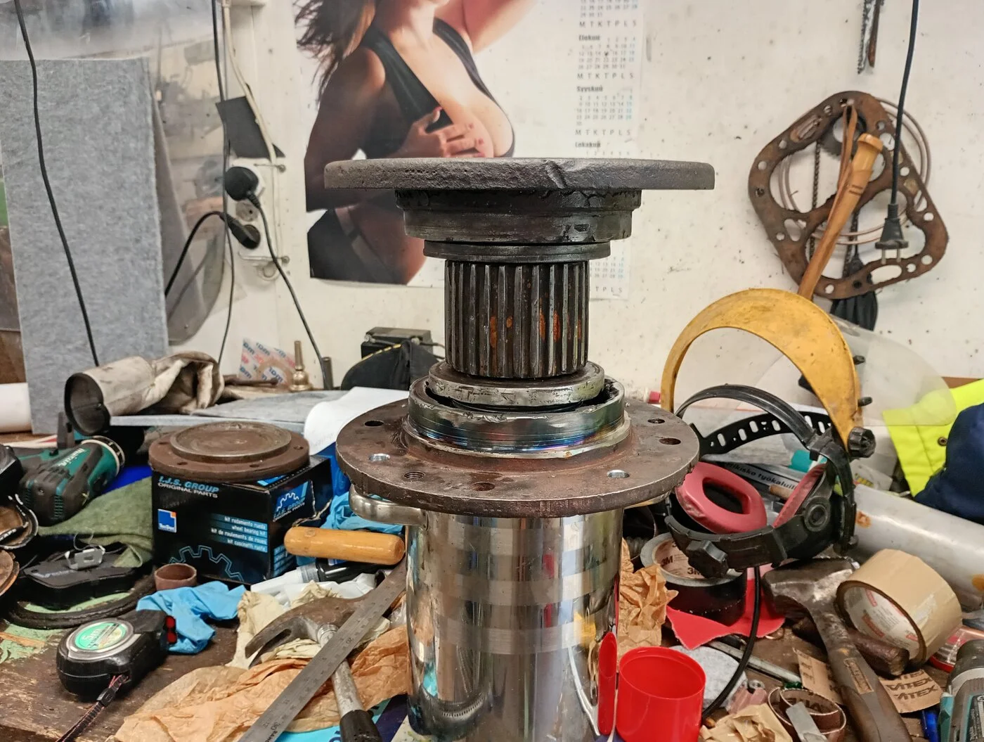

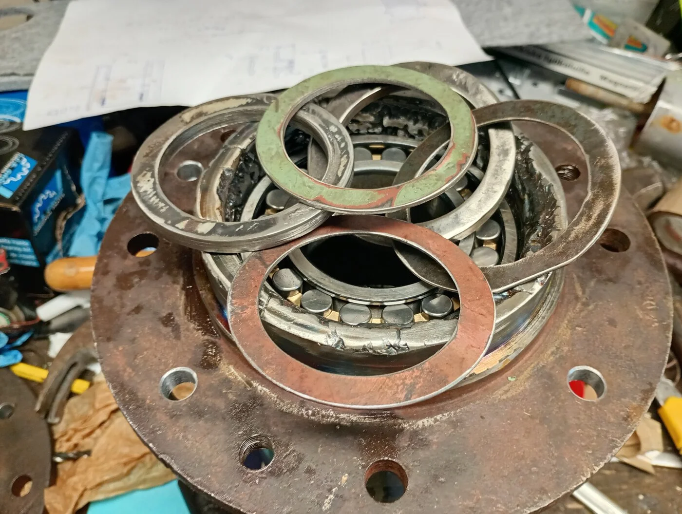

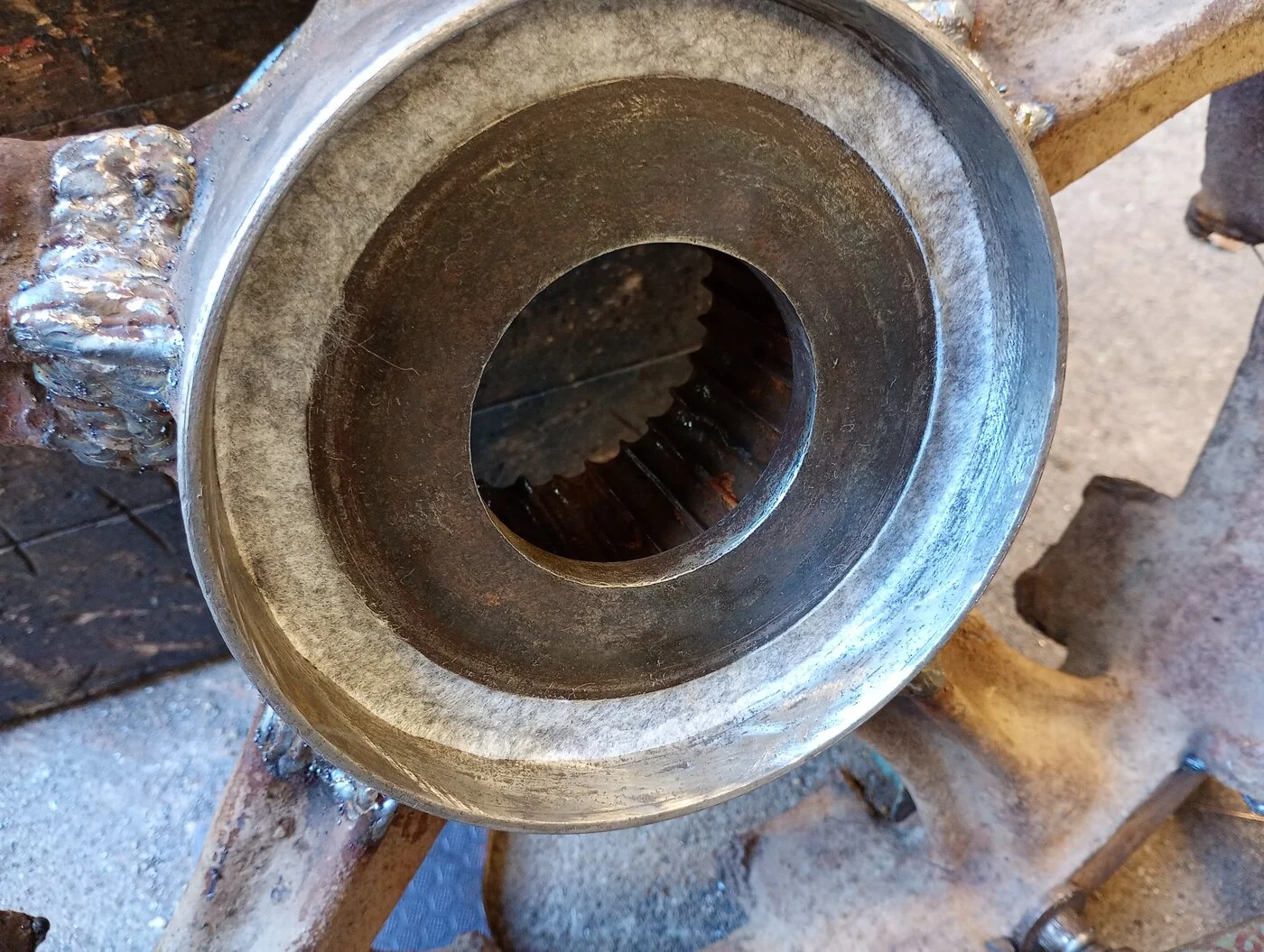

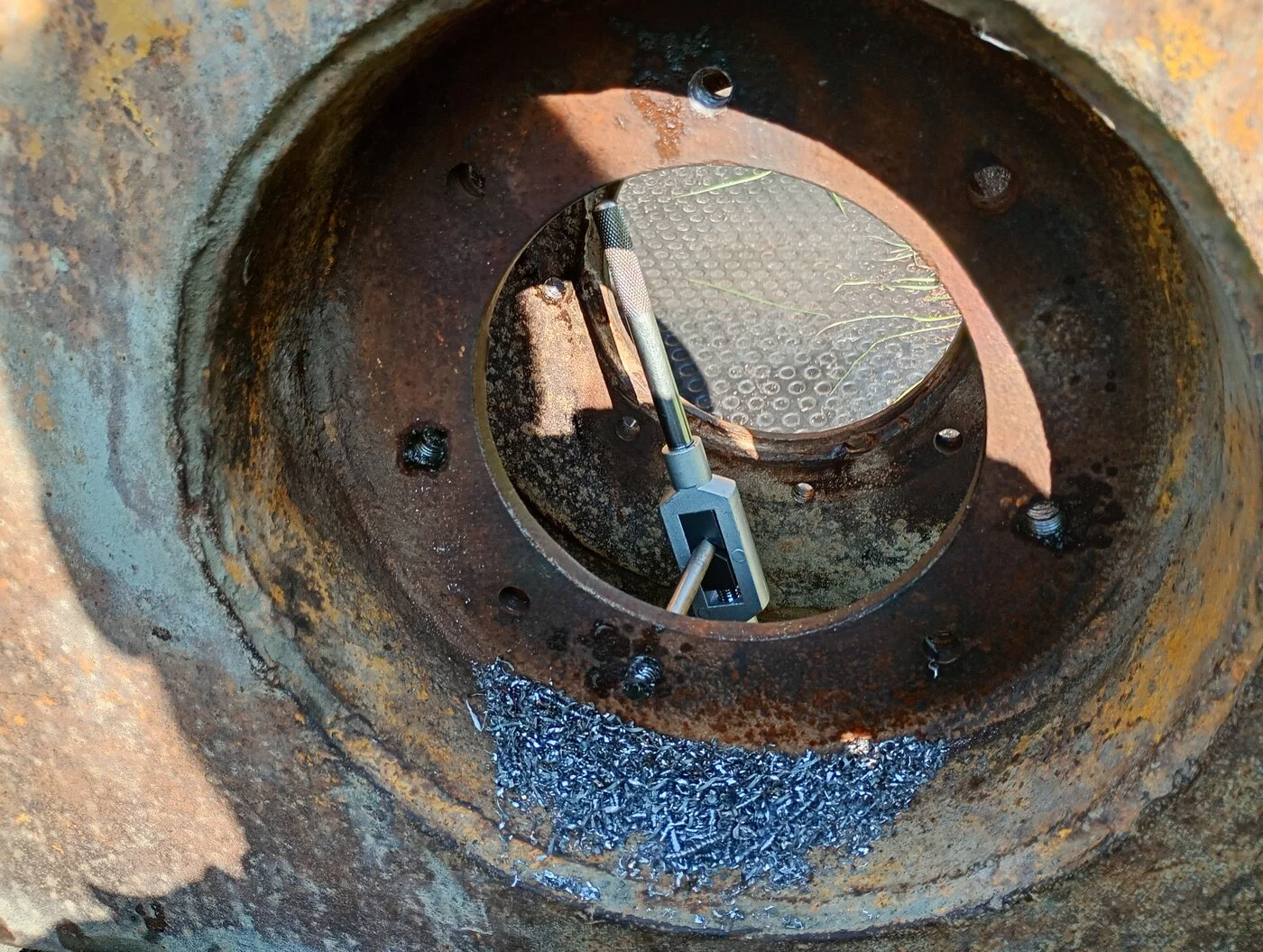

"shimmejä" tuli porailtua ~25mm yhteensä. Vaikka kuvat olikin, en ollut aivan varma meneekö tuo spacer nyt laakeripesän sisään vai jääkö päätyyn. No ei väliä. Tästä tuli ihan hiton hyvä laakista. Ei yhtään havaittavaa välystä, silti pyöri kevyesti.
Näytä liitetiedosto 139359Näytä liitetiedosto 139360Näytä liitetiedosto 139361Näytä liitetiedosto 139362Näytä liitetiedosto 139363

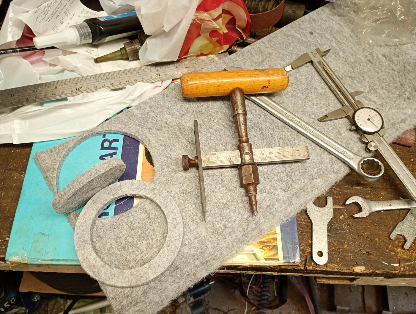

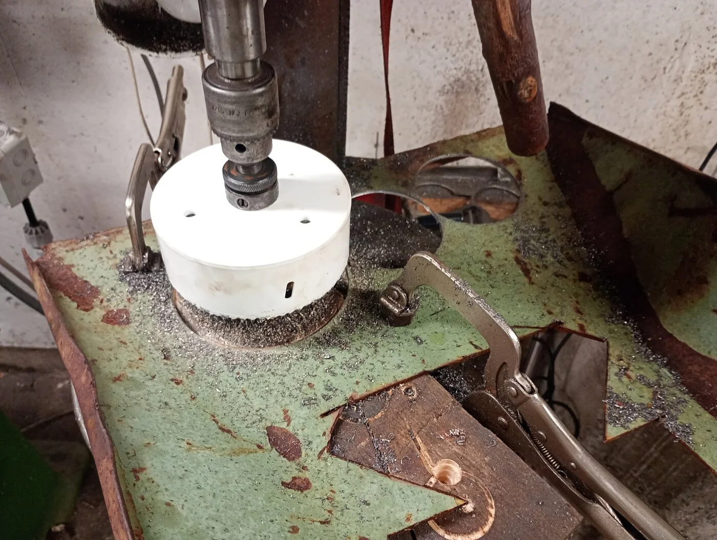

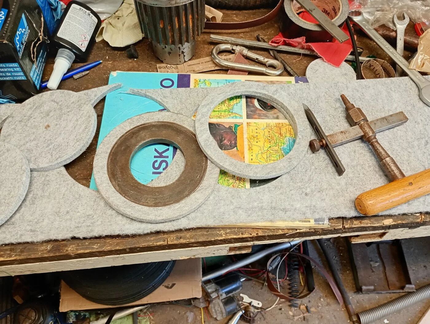

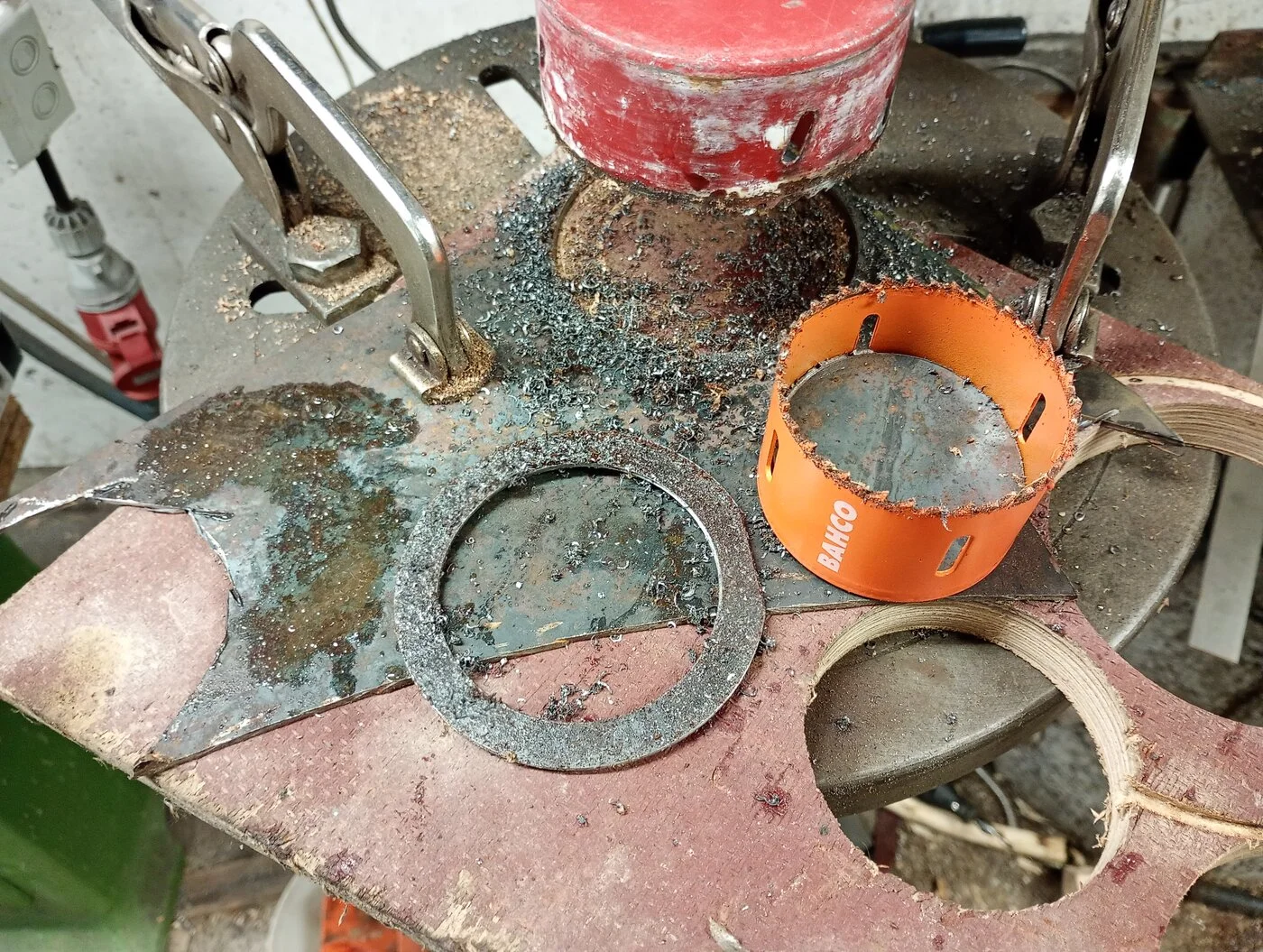

Tiivisteet tein huovasta. Dyykkasin joskus tuollaista 10mm paksuja hukkapaloja, kun tiesin, että joskus niitä tarvitsen. Ja talon mukana tuli tuollainen leikkuri. Ekaa kertaa käytin vaan olipa mainio työkalu. Ja omalla asteikolla joka piti myös paikkansa. Millin verran koitin tehdä naftiksi ja tuli hyvät. Ennen asennusta pistin muovipussiin ja liotin öljyssä. Kaikki pinnat, jotka kosketuksissa huovan kanssa koitin hioa lamellilaikalla sileiksi, ettei mikään jäyste syö huopaa rikki.
Näytä liitetiedosto 139364Näytä liitetiedosto 139365Näytä liitetiedosto 139366Näytä liitetiedosto 139367Näytä liitetiedosto 139368
Sitten vaan kasaan. Oli pieni taistelu, kun tuo rungon hitsaukseni veti rakoa suppuun. Raakaa voimaa, niin lopulta se sinne plupsahti.

Hiekkapuhalsin poorit, sikaa ja niin paljon rautalankaa kuin vain mahtui ja ne aiemmin pätkimäni pyyhkijänsulkien rosteriliuskat sinne. Mieli teki jättää kuivumaan noines, mutta pelko perseessä, jos kuitenkin jää jotenkin vinoon tms, niin kasasin heti. Se vaan sillä sialla on heikot kuivumismahdollisuudet, tiiviit öljytyt huovat edessä. Vaan kai se hieman happea läpi päästää. Saa nyt kuitenkin kuivahtaa vaikka viikon, ennen telan asennusta.

Tuommoset rouvimmat simmit ite leikkauttaisin laaserilla ja sitte kivellä vaan purseet pois, ei se mahottoman kalliiksi tule
Juu ei varmaan, mutta ei noissakaan nyt mahottomia aikoja mennyt kaikkiaan, reilu tunti ehkä? Ja kun on motivaatio päällä, siinä ei malta ootella vaan heti.
Ja halpa versus ilmanen, siinäkin eroa. No biltemaan meni 15€ yhden terän muodossa.
Eipäku kaksi terää, toinen motonetista. Noillekin varmaan löytyy tulevaisuudessa käyttöä.

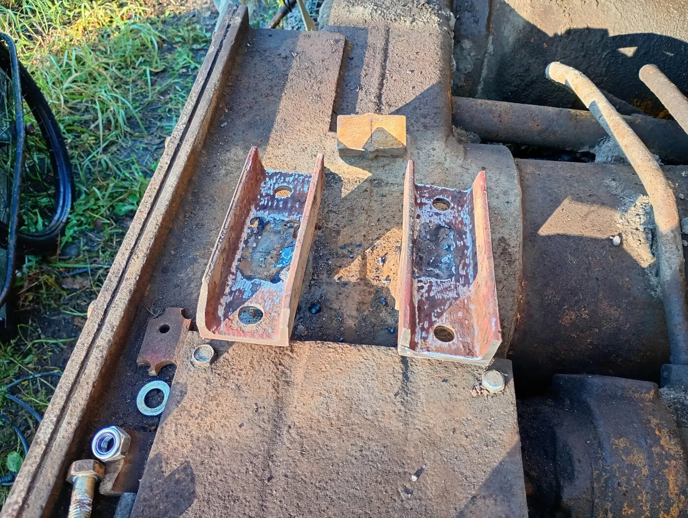

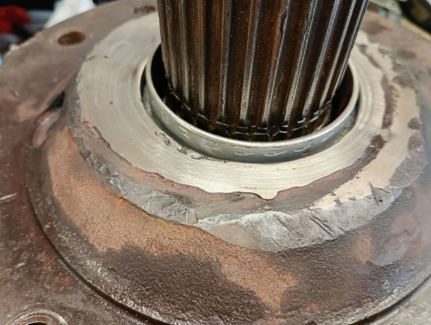

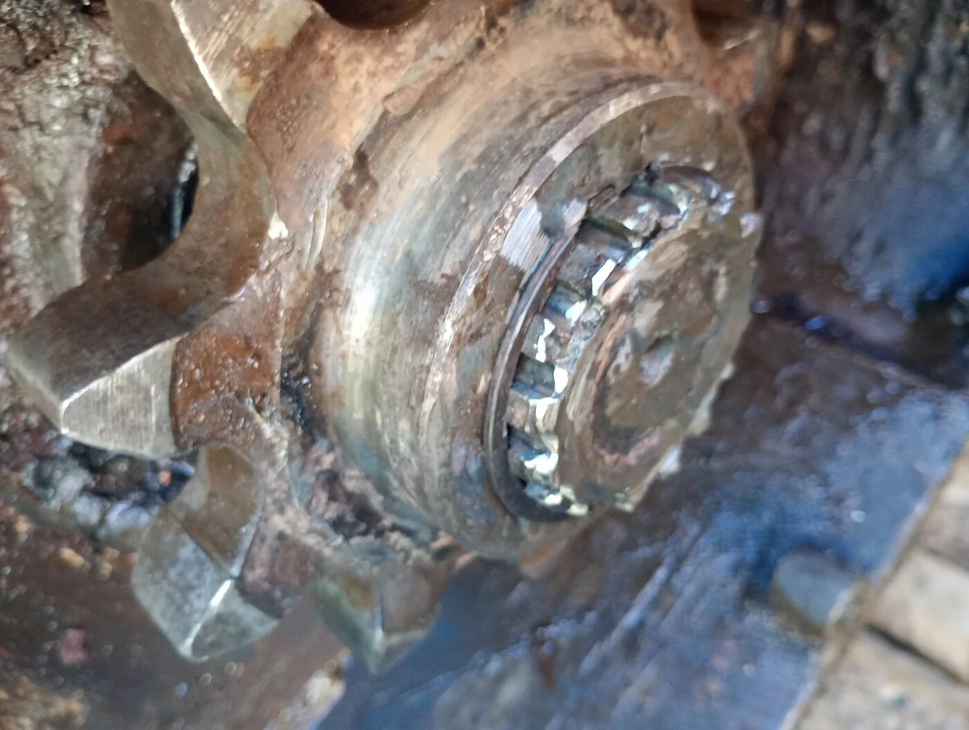

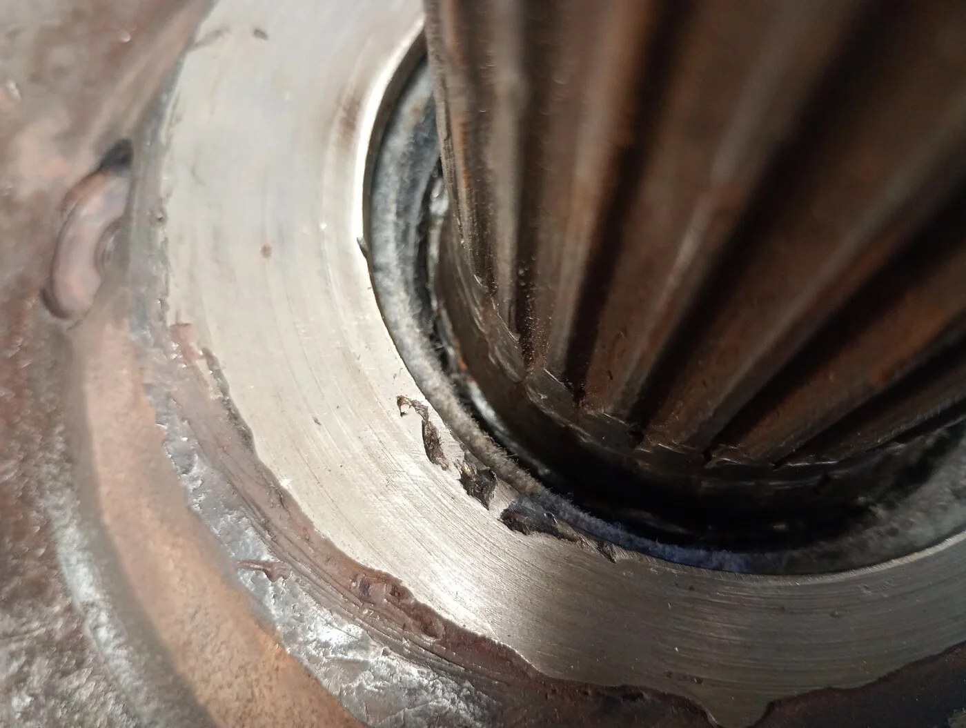

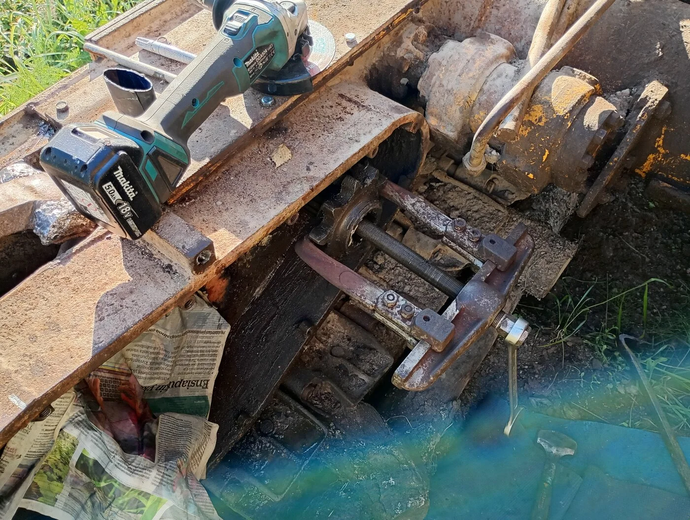

Vaan hieman jo kylmäsi, että vituiks män. Ketjulinja heittää yli sentin. Vaan kun aloin miettimään, en pistänyt kuin 2,5mm shimmin toiseen päähän ja jos sitä ei olisi, heittäisi vielä enemmän. No tuo on korjattavissa. Joko tuoda isoa ratasta ulommas ja tehdä lukitus pultilla (nyt rengassokka) , tai avata pikkurattaan hitsaukset. Näyttäis, että on varaa mennä sisäänpäin ja heiluukin, eli ei kovin vahva hitsaus onneksi.

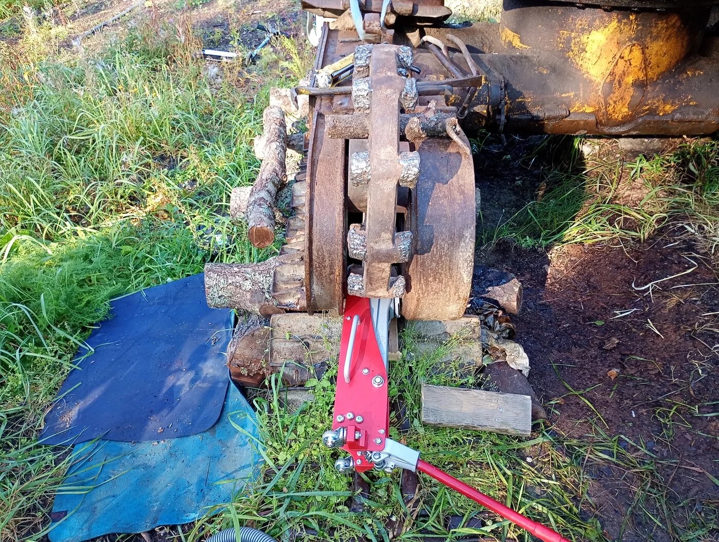

Tuoltahan on puuttunut ihan hitokseen tavaraa, että vetopyörä pysyisi oikealla paikallaan. Toivottavasti sama seppä ei ole toisella puolella touhunnut, kun joskus sielläkin käyty 🤦🏼‍♂️
Se läks tosi nätisti. Oletin, että kun hitsattu, että siellä on joku rikki. Mutta ei, on vaan tahdottu tuoda ratasta ulommas jostain syystä. Ihan ehyt sokkaura löytyi. Ja sisäpuolisen sokan löysin hyllystä, josta rälläkällä tehtiin ulkopuolinen.

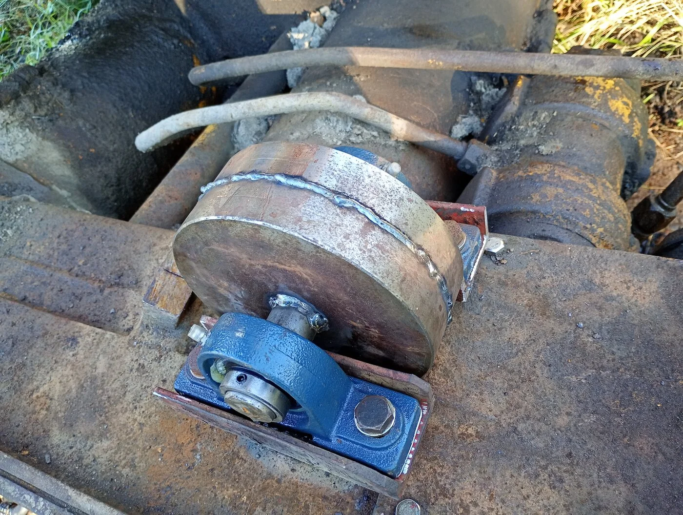

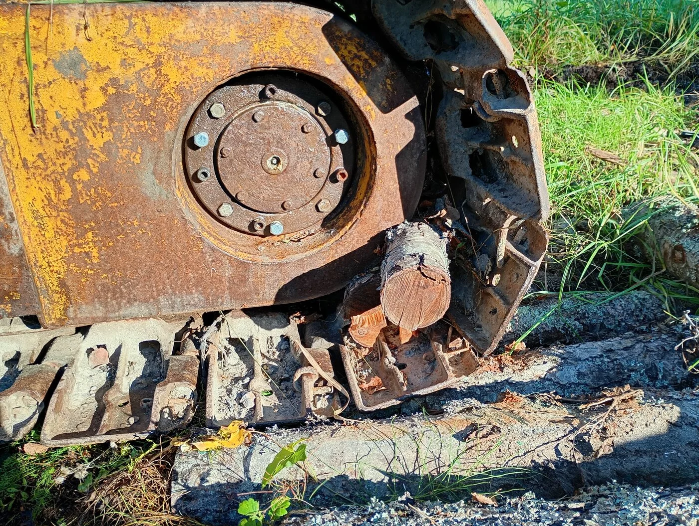

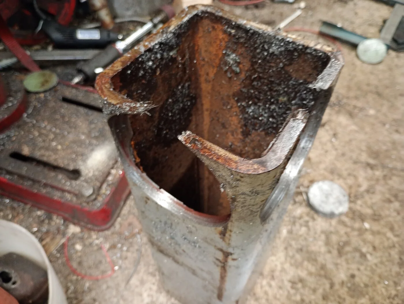

Tuon telan kannatuspyörä hidasti touhuja. Ensin tein jostain romukasasta löytyneestä kiekosta, sen enempää asiaa ajattelematta. Tai ajattelin, onhan siellä tilaa.

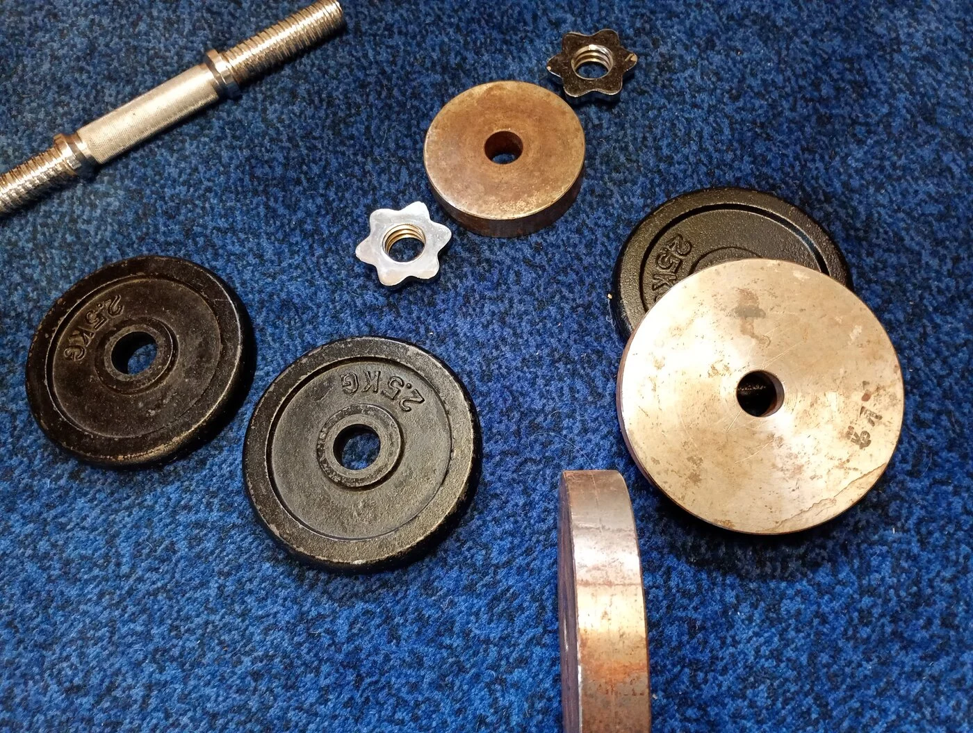

Alkuperäinen 15cm, ja tekemäni 21cm halkaisija. Meinasin, että ehkä kuitenkin tulee ahdasta ylävaunun kanssa, niin hylkäsin. Uhrasin nyt 2x5kg levypainot, jotka tein amiksessa teräslevystä. 20 vuotta ne onkin odottanut käyttöä 😄 noita kaupan (dyykattu) kiekkoja harkitsin, mutta tiedä mitä kuonaa ne on, niin en niitä valkannu.
Telan pyöritystä testasin ilmassa, jotenkin se liikkui, kunnes toppasi. Meinasin, että onko hampaat hitsattu niin pieleen, että noin paljon kanittaa. Olikin vain unohtunut pari pölkkyä väliin.
Mutta ainakin 5m liikkui omin voimin. Ainakaan tossa pehmeässä ei kyllä ajolla käänny, pitää opetella ajamaankin vielä.

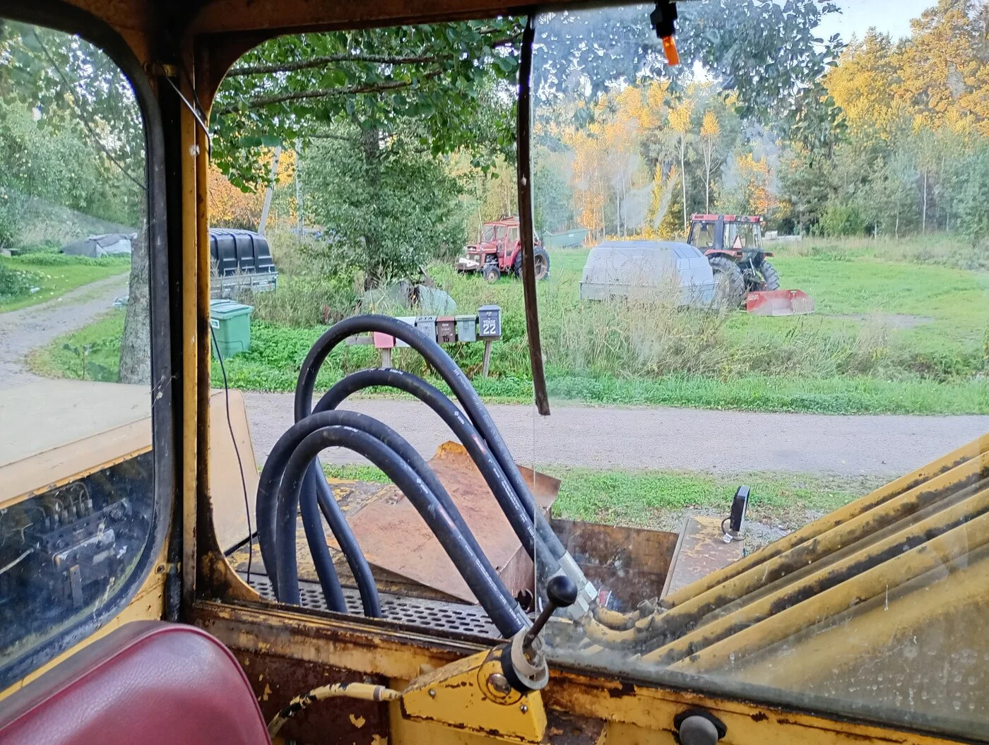

Kääntyhä se, ku pisti kierroksia koneeseen. Ei ny iha ku bobcat, mut sai ajettua sinne, minne tarkotuskin. Nyt pääseekin huoltamaan. Iha ekana pesu. Oisko venakoppa vai huohottaako vain sen verta, et moottori ton näköne.

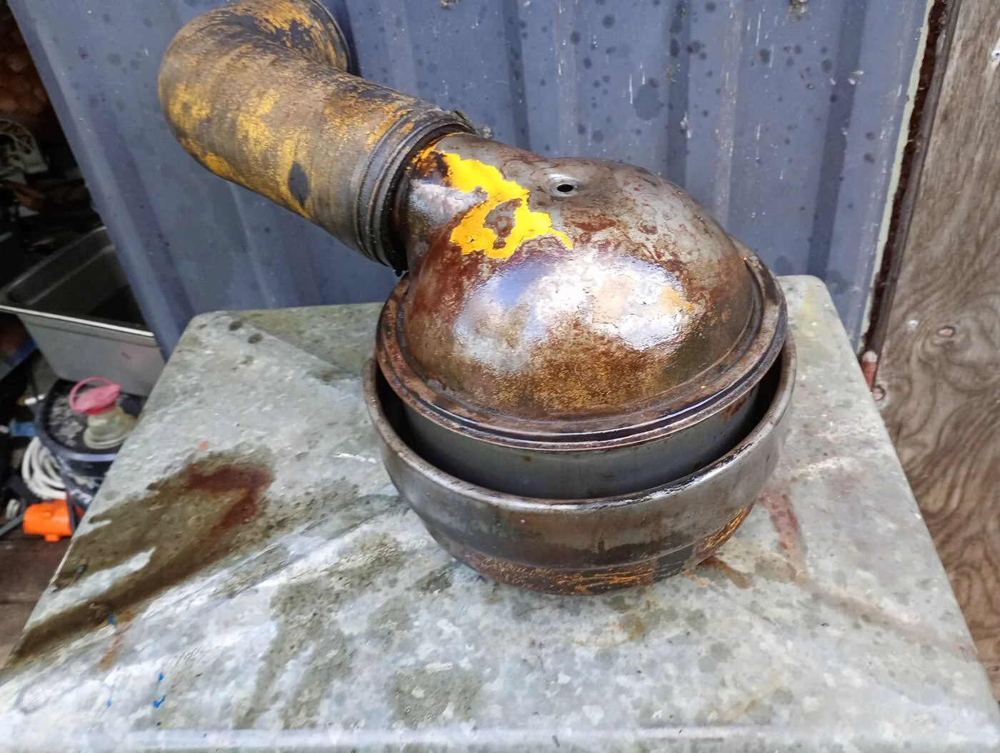

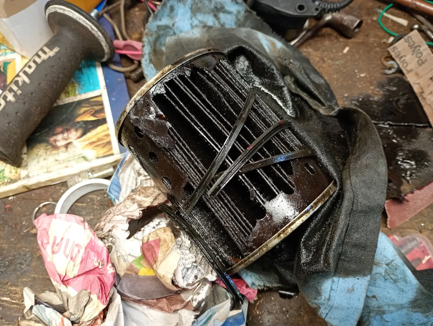

Hydraulipuolelle sit mitä, suodattimet varmaan tai ainakin tarkistaa. Onkos noi painepuolen suodattimet mitä materiaalia, vaihdettava vai onko pestävissä?

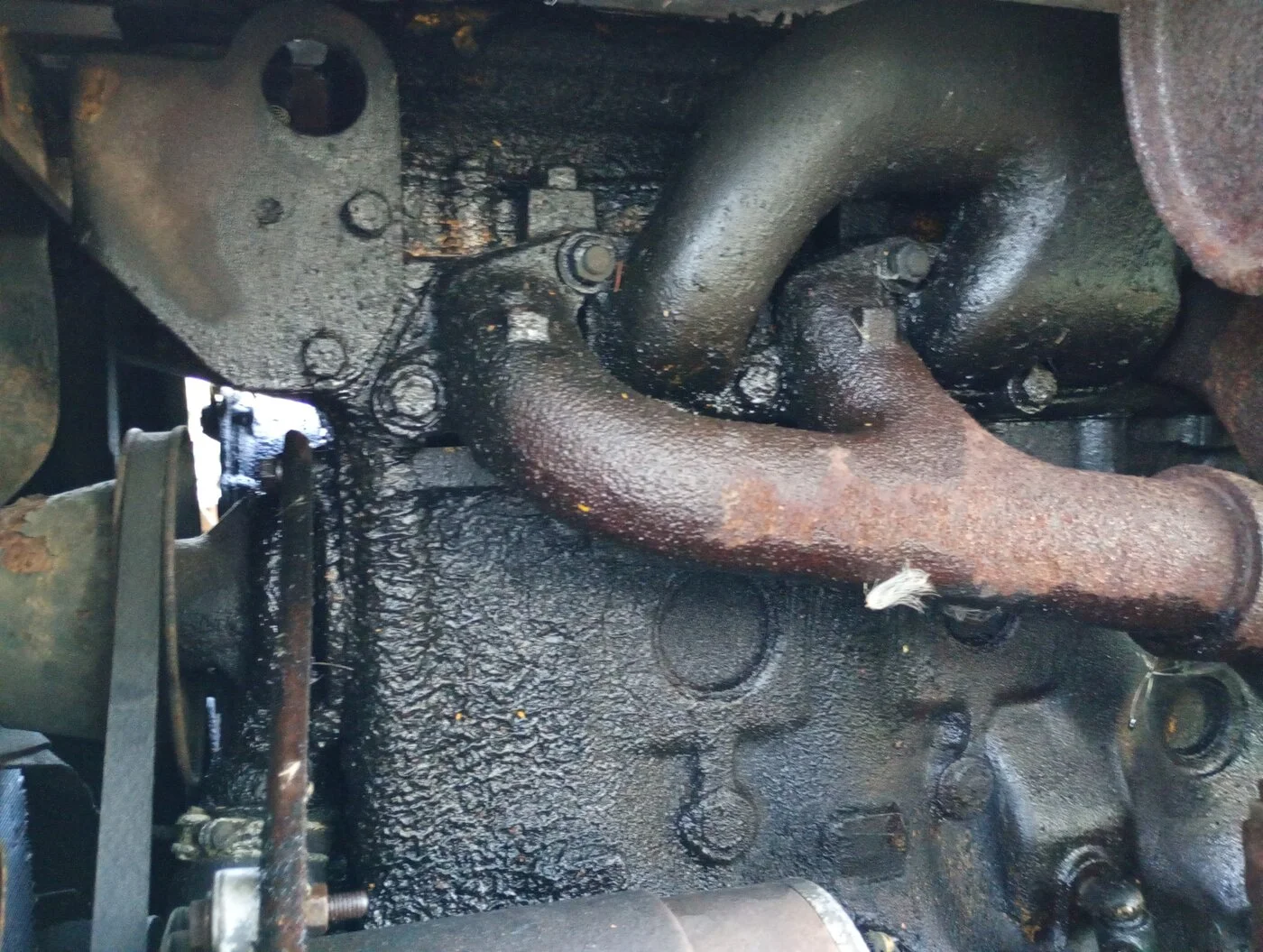

Venttiilikopan tiiviste melko todennäköinen vuotopaikka.
Suodattimien ikä todennäköisesti täysi arvoitus niin parempi vaihtaa.
Metalliverkkoisia painesuodattimia muutaman kerran oon putsannut ja käyttäny systeemin siivoomiseen mutta lopulta sitte vähintään uudet suodattimet.

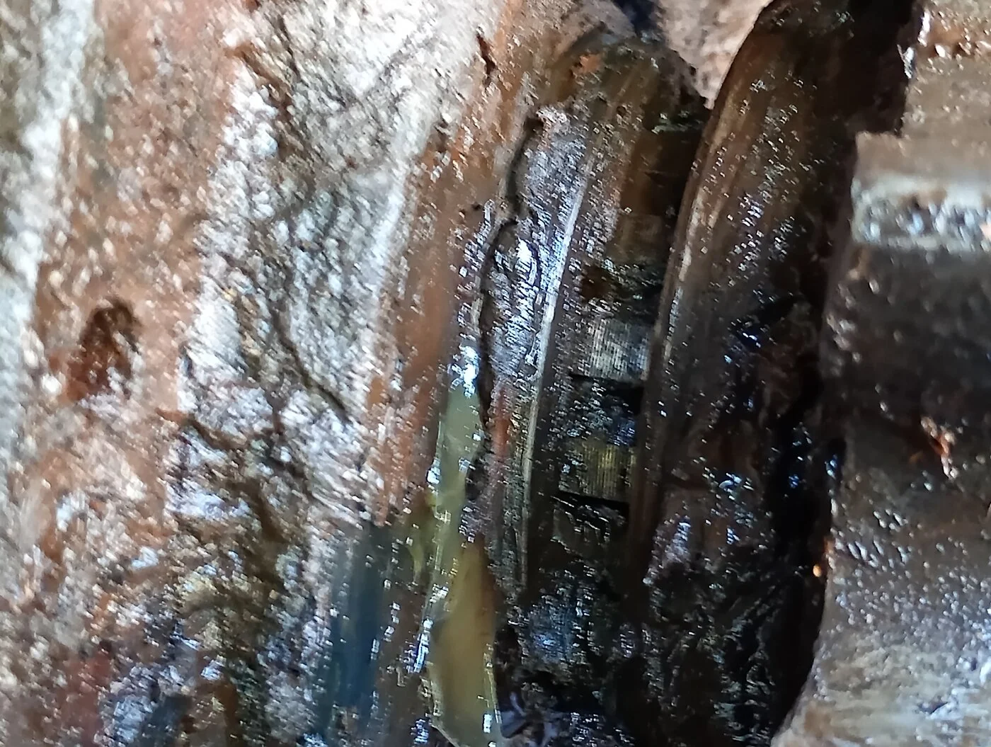

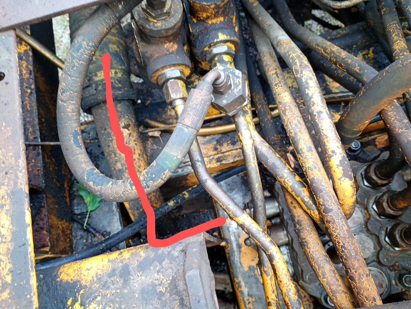

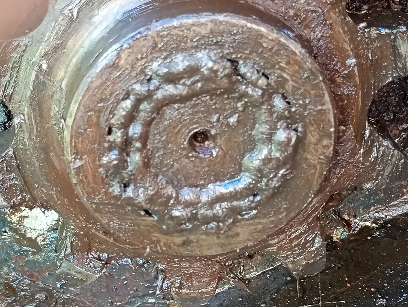

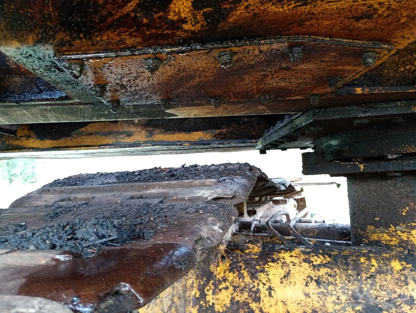

Eilen ja vielä tänäänkin heiluin pesurin kanssa. Tänään ainakin yksi hikoilupaikka löytyi.
Lohkojen alla joku pikkusäiliö josta isompi putki lähtee varsinaiselle öljysäiliölle. Hiuka sen oloinen paikka, että pitääkö koko järjestelmä tyhjätä, jotta uskaltaa ottaa levyn pois?
No kait jostain pari tyhjää peltitynnyriä löytyy johko öljyt laskea.

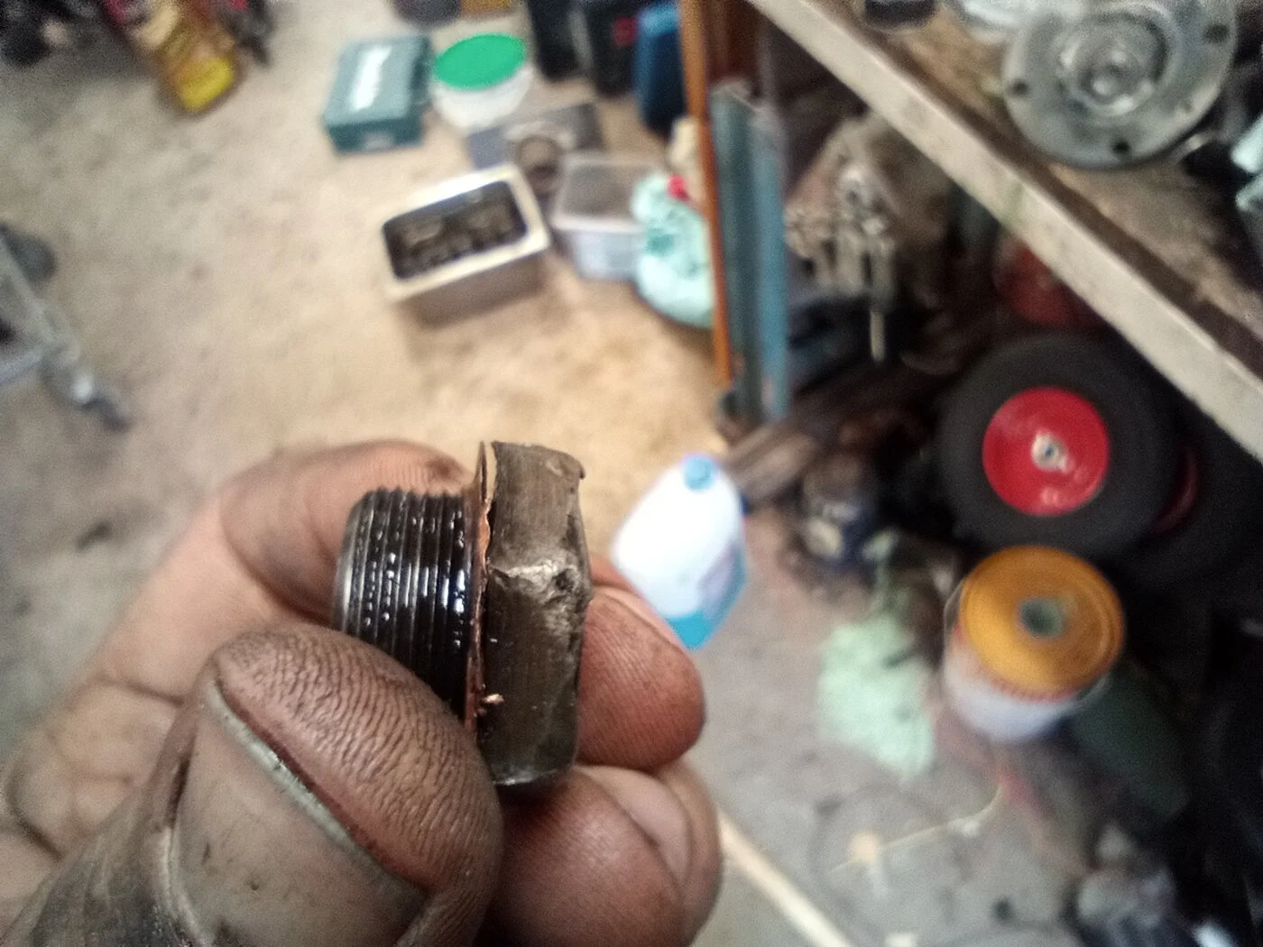

Sain aikaseks laskea öljyt pois. Kun kirjallisuus sanoi 11-17 litraa riippuen monesta asiasta, oikein tiennyt mihin varautua. Mutta hyvin piisas astia.

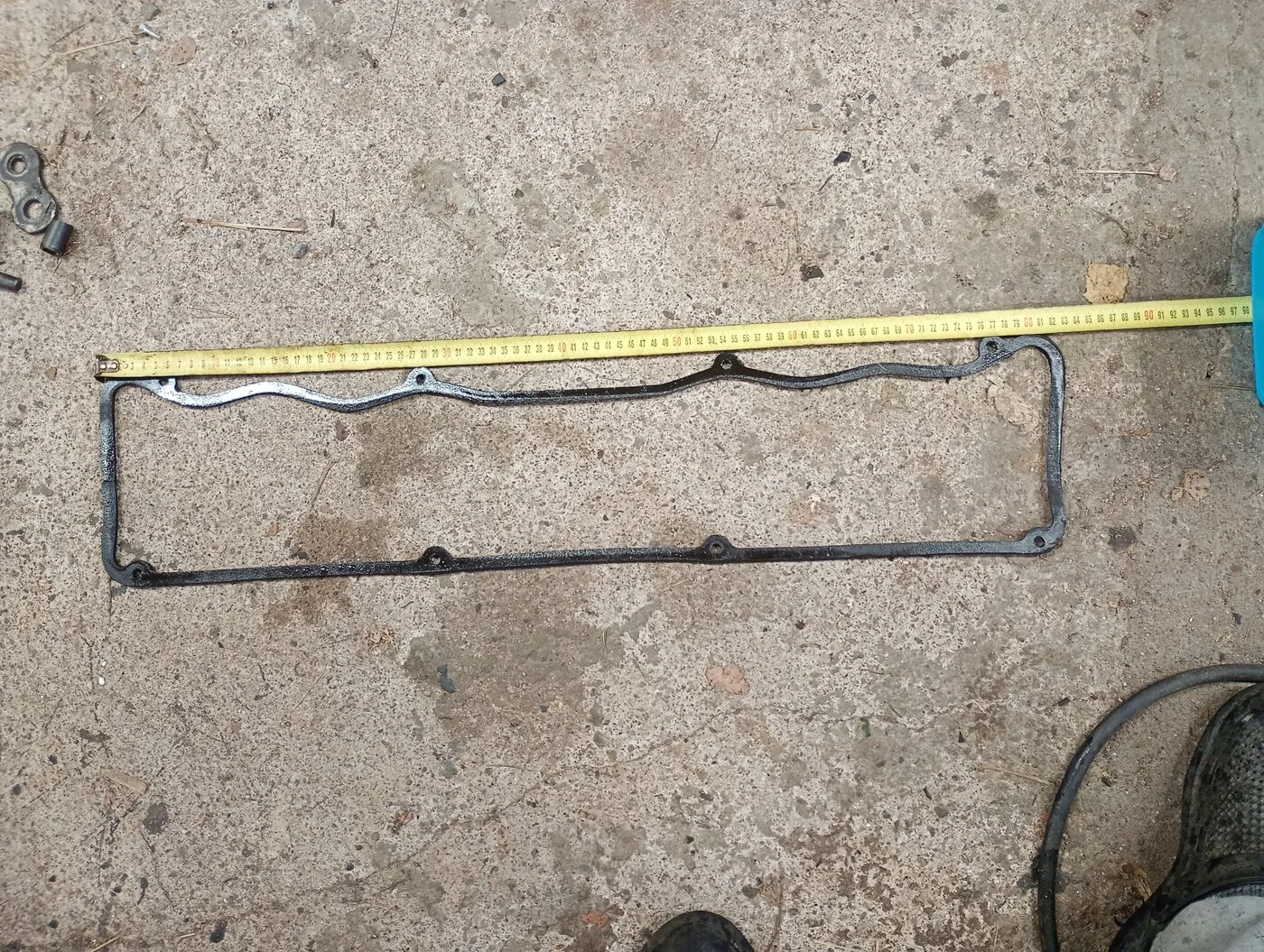

Varmaan korkea aika toimenpiteelle. Kaikki tiivisteet kivikovia, ettei toviin oo vahdeltu

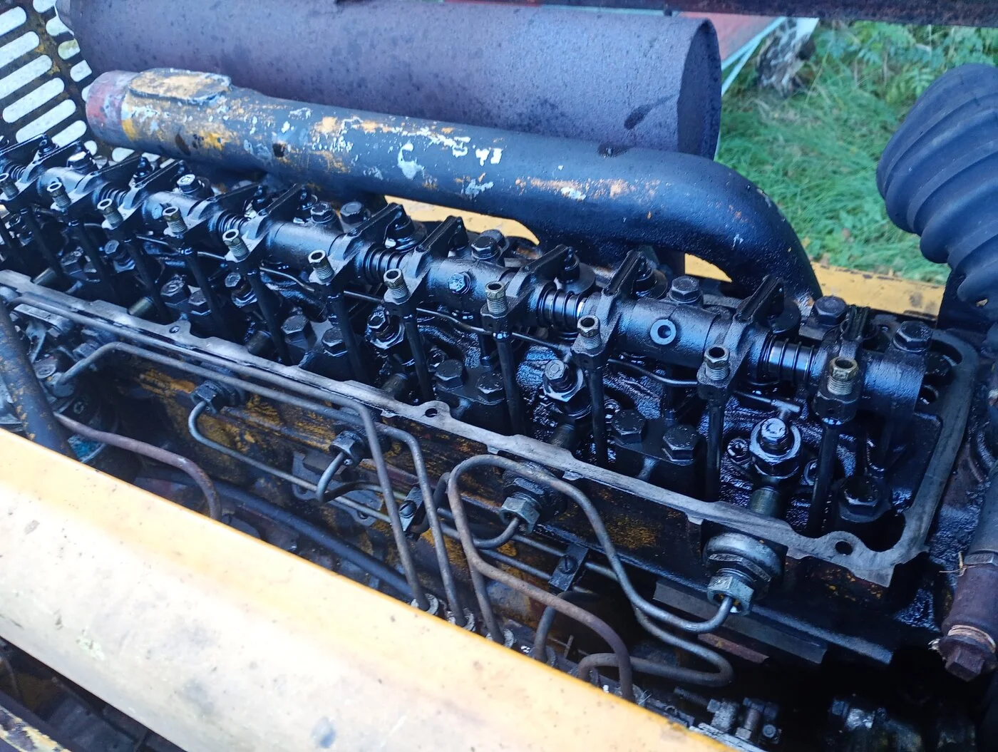

Venttiilikopan tiiviste samoin. Öljypropun tiivisteellä melkeen ois partaa ajanu . Ostin biltemasta 3mm korkkitiivistettä metritavarana vaan mahtaako piisata paksuus, kun tuo äkkiä 6-7mm? Ja toki venakoppa kuopalle kiristetty pulttien kohdilta, pitää naputella suoraksi. Ihk:n myyjä ei koneen mallilla osannut sanoa mitään. Tarttis joku traktori keksiä, jossa sama kone, ni sillä osais ettiä.

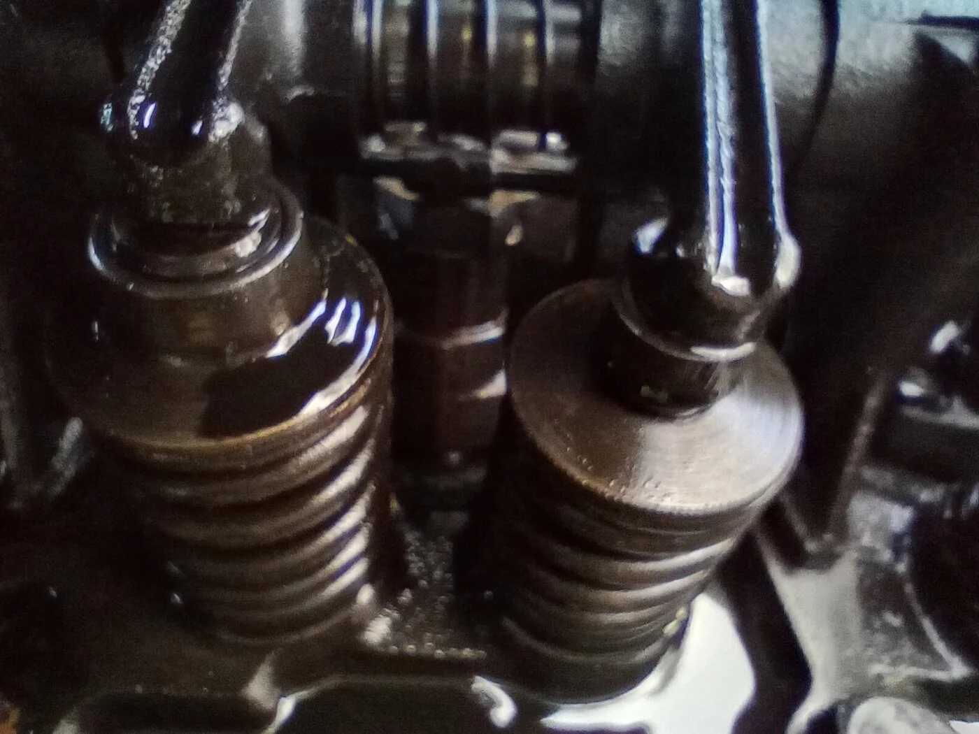

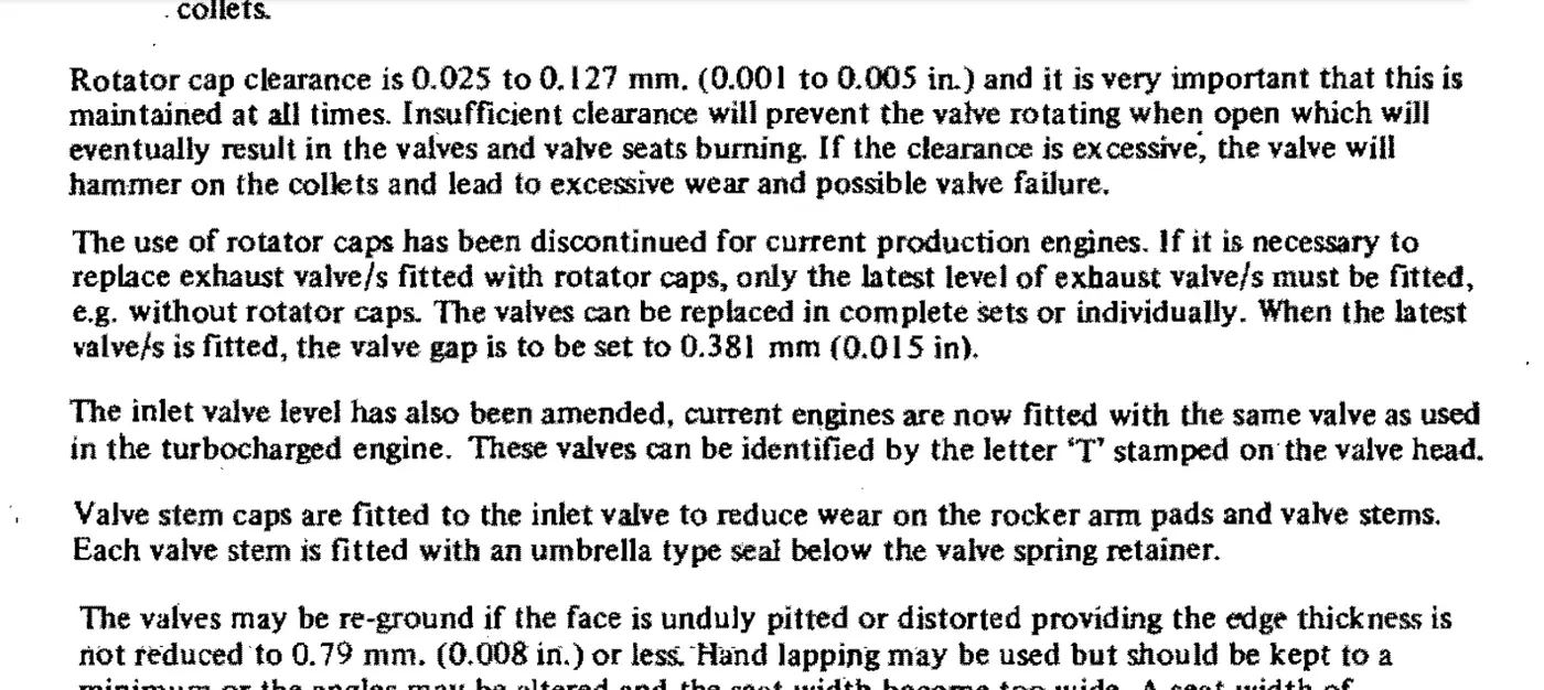

Ja kun koppa irti, ni välykset vois samalla kattoa, vaan millä mitalla katotaan :raaps:
Pyörivillä nostinkupeilla tuo 0.025-0.127 mm, kiinteillä 0.381 mm. Ilmeisesti tuo kuvan vasemmanpuoleinen on pyörivä ja oikea kiinteä. Myöhemmissä malleissa ja jos tulee korjattavaa, niin on tuo kiinteä.
Juu tota just pähkäilin, että mikä on mikä. Tosin kasaanhan se pitää ensin pistää, kun nuo em mitat oli lämpimälle koneelle.
Ite varmaan niputtaisin vanhalla tiivisteellä kevyesti läjään ja käyttelisin lämmöt. Ei se nyt tyhjäkäynnillä/pienellä kaasulla käydessä ihan älyttömiä roiski.
Pitää nyt kattoo, mitä jaksaa ja viittii. Tai sit säätää käydessä, ei tartte veivailla käsin konetta ympäri.
