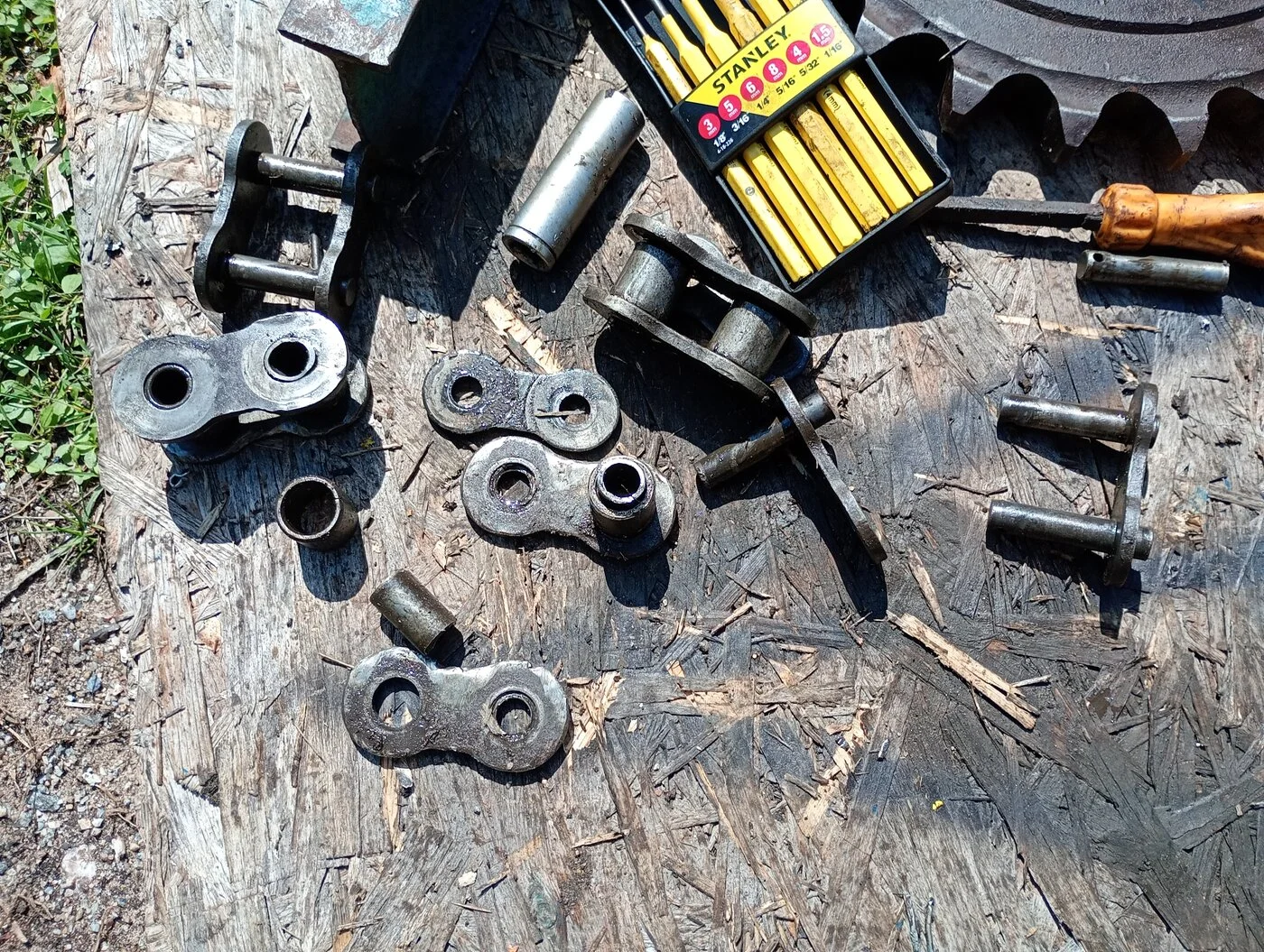

Katkaisin uuden ketjun mittaansa ja purin pari lenkkiä vanhaa. Ei ne äkk
iseltään katottuna mahottomasti venyneet olleet. Vaan löytyi sieltä katkenneita holkkeja toisesta ja kolmannestakin lenkistä. Hyvä varmaan, että meni vaihtoon.

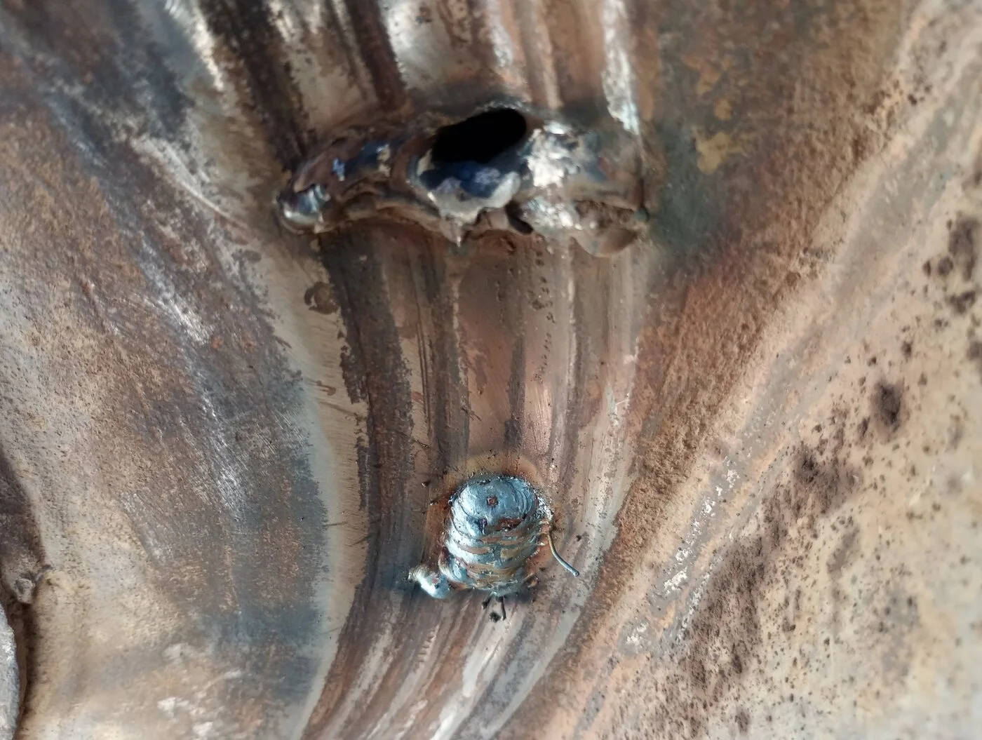

Lopulta tuli sellainen kova suhahdus ja ilmavirta. Vaikka en isoa palkoa kerennyt polttamaan. Tuon eilisen reiän alapuolelle. Olisko tuo jopa öljytilaa alennusvaihteelle, öljy paikallisesti kiehahtanut ja tullut eilisestä reiästä pihalle?

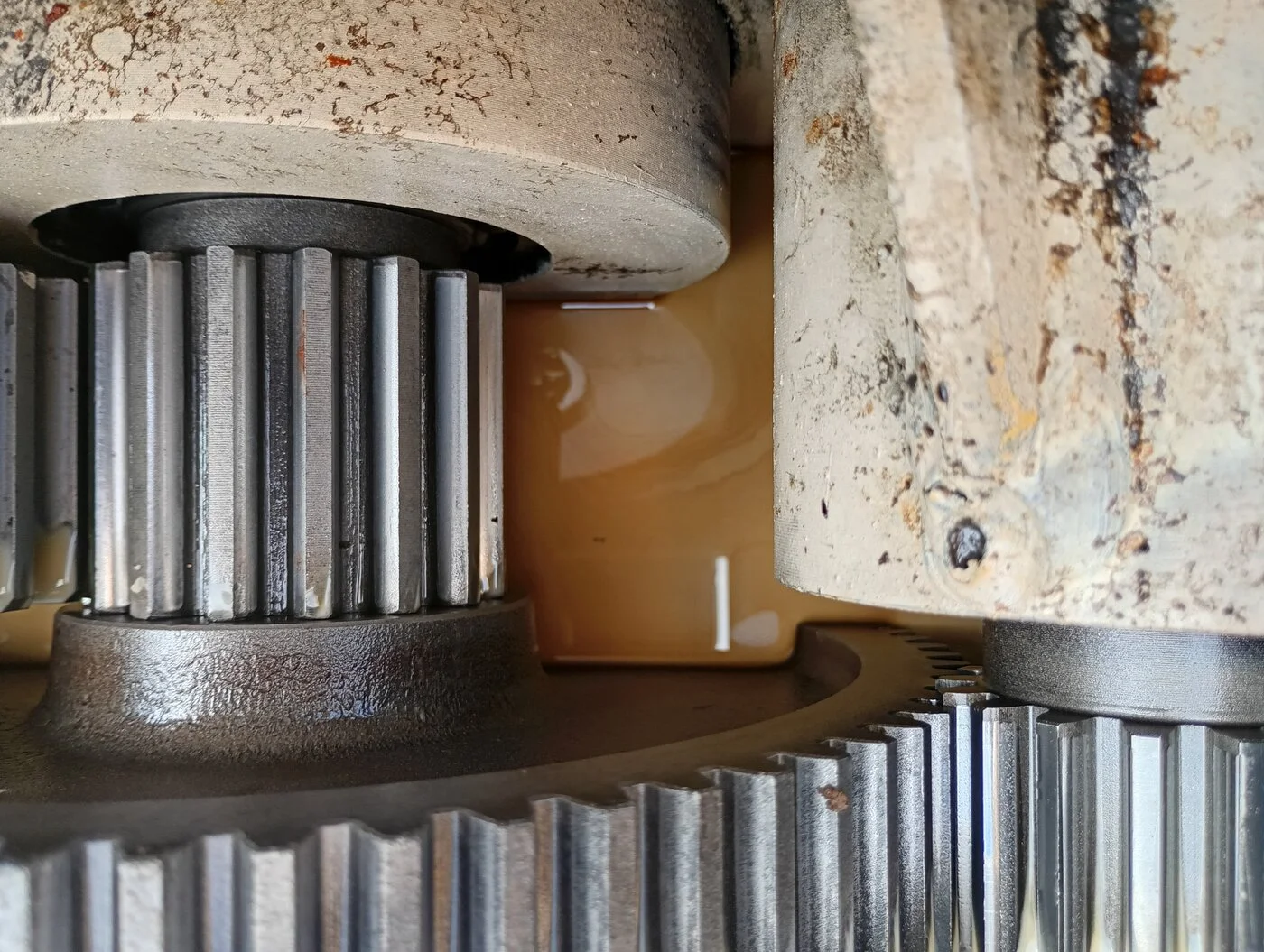

Sama tuo liukupala lähes kulunut. Rulla siinä pitäisi olla, akselista onkin puolet jäljellä.
Taas on päivän kiroiluannos täynnä. Tuon suojalevyn otin pois ja ihan positiivinen yllätys, että siellä näytti ihan hyvältä, jos ei kerman värisiä öljyjä lasketa.
Vaan noiden katkenneiden pulttien kanssa tappelin ihan liian kauan, ei 3 tuntia piisaa. Ensin hitsailin muttereita, sitten hain pillit ja yhden pultinjämän sain näin pois. Sitten vaan porasin 8mm terällä (3/8 pultti) ja väkisten väänsin jenkatapilla pultinjämän pois. Aika hyvin poraukset osui, että varmaan joka pultti edes hieman puree.
Vaan sitä eilistä mossahdusta ei tuo selittänyt, öljytila ei mene sinne asti. Kun jos saman tekisi hitsisulan läpi, ei välttämättä mukava kokemus.
Sitä en tiedä, mitä tuon isomman, sivulla sijaitsevan suojalevyn takana on. Sinne kuitenkin poralastua väkisinkin hieman meni.
Meni oikee hifistelyks, imasin kermat pois, reilu 5l sitä tuli ja pistin iha uutta 80w-90 saman verran tilalle. Sitten katoin voitelukaaviosta, täyttömäärä 5 tuoppia (vajaa 3l). Noh, tuskin on haittaa.

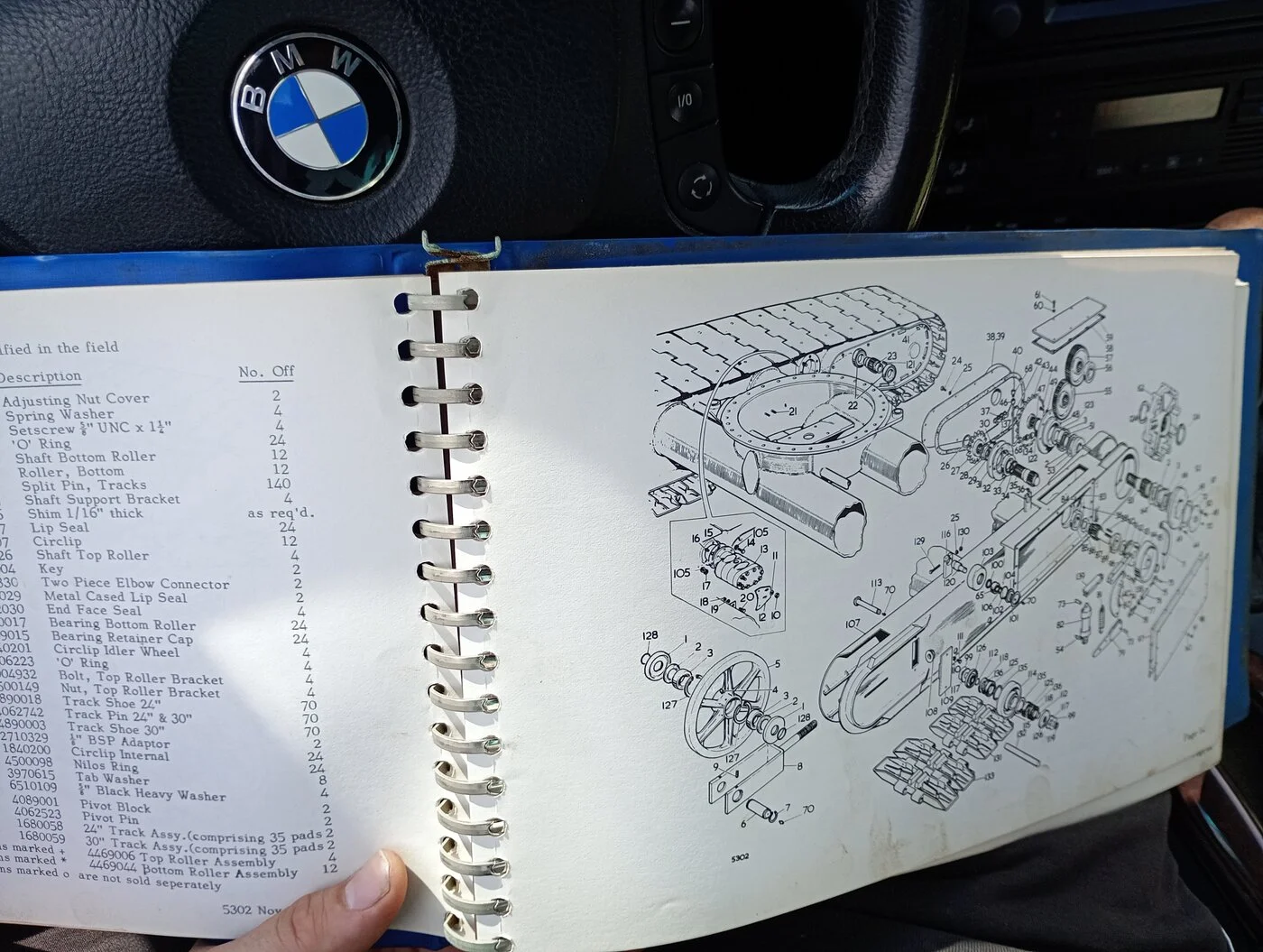

Ja postin setä toi mieluisan paketin. Ja on parempi, mitä odotin (jotain paskaa valokopiota pelkäsin).

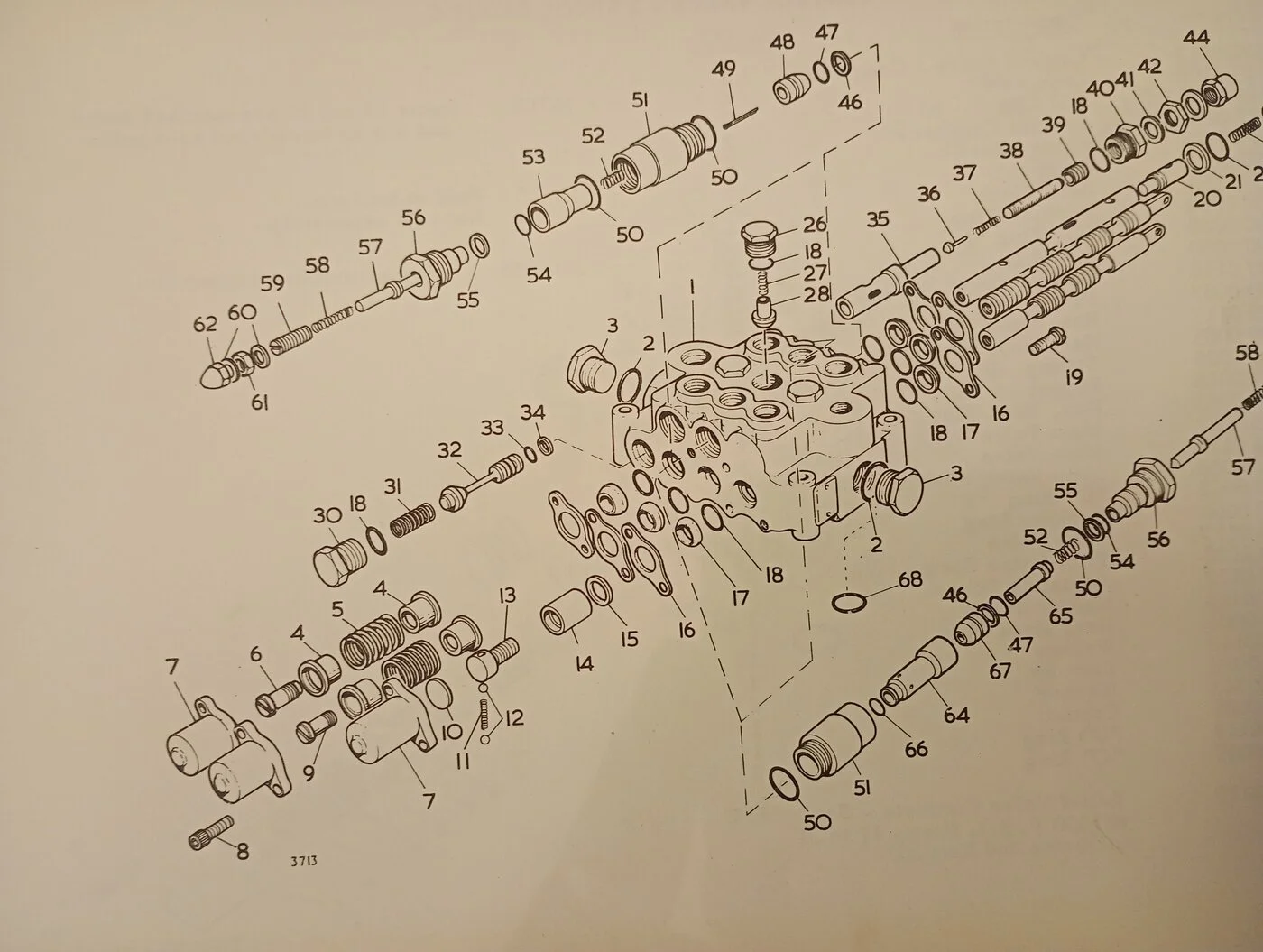

On toi 5 se keskitysjousi? Eka meinasin askarrella ulkoisen keskityksen, mutta ehkä fiksumpi ois korjata ihan oikeasti ne ajojen karat.
Hyväs lykys ruuvi vaan auki, toisessa tapauksessa on jostain syystä otettu vallan pois.
Rakenne ton 5 jousen kohdalla näyttää kyllä keskitykseltä. Voi olla että toi osa 4 hajonnut niin muuta ei tartte tai sitte jousi poikki.
Toivottavasti sieltä on tosiaan jousi poikki, jousen lautanen rikki tai muuta ei-niin-vakavaa..:hermot:
Pahemmassa tapauksessa venttiilin karasta on väliseinä lohjennut jolloin virtaus pääsee väärään kanavaan ja paine liikuttaa karaa.
Karat numeroiden 19 ja 20 vieressä on melko varmasti mitallistettu sopimaan pariksi vain tämän lohkon kanssa.
Joutuisi siis vaihtamaan täydellisen venttiilin.

En usko, että karassa vikaa. Sillä ajokokemuksella, että ajoin lavetilta maahan 😅
Se vaan on täysin tunnoton ajettava, kun keskikohta pitää hakea telan liikkeen mukaan.
Se vaan, kun molemmat ajot tuollaiset, että oisko tarkoituksella tehty tuollaiseksi jostain syystä?
Kun luulis, että ajon karat ne vähiten liikkuu, ettei vanhuuttaan olis menny.
No tää selvii joskus.

Onpa kyllä ihme miksi eri kokoisia karoja ois tehty. On tuohon aikaan saatu tehtyä jo tarpeeksi tarkasti kaikista samankokosia niin reijistä kun karosta.
Eihän sitä rivipumppujen elementtien tappeja / pesiäkään voi ristiin sotkea - samoin kuin suutinkärkien runkoa / neuloja ....
Kyllä ne enemmänkin on pareja keskenään ......
