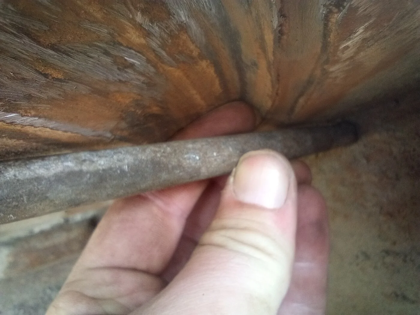

Ei vaan siinä on pirun pitkä kartio että on helpompi saada lähtemään suoraan. Senkin jos vetää läpireiästä läpi niin pitäs pultti jo sopia reikään
Ei mene kaikkiin aloitustapilla tehtyihin reikiin pultti, vaikka ois läpi väännetty. Vaikka onkait noita monellaisia, liekkö mitään standarttia noissa. Mullakin tappeja jotka jyskä merkillä ja valmet tekstillä, jostain 60 luvulta.

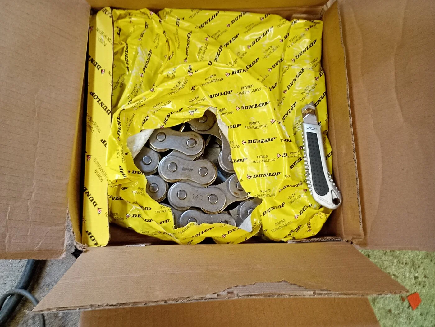

Ketjukin saapui ja äkkiseltään vaikuttais oikeanlaiselta.
Nuo tullin nimikkeet aina vaan jaksaa ihmetyttää. Tämä oli lähin, minkä löysin.

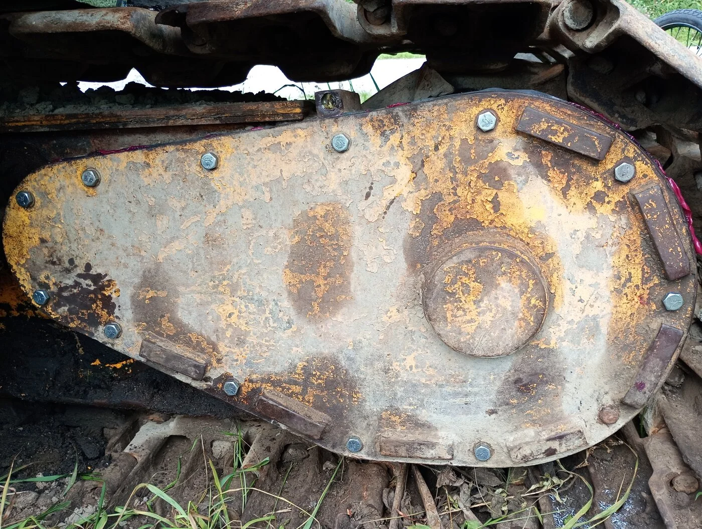

Jotain pientä tuolle ehjälle puolelle. Yhden pultin korvakkeen hitsasin ja vedin m12 kierteen ( :eek: syntiä, tiedän).

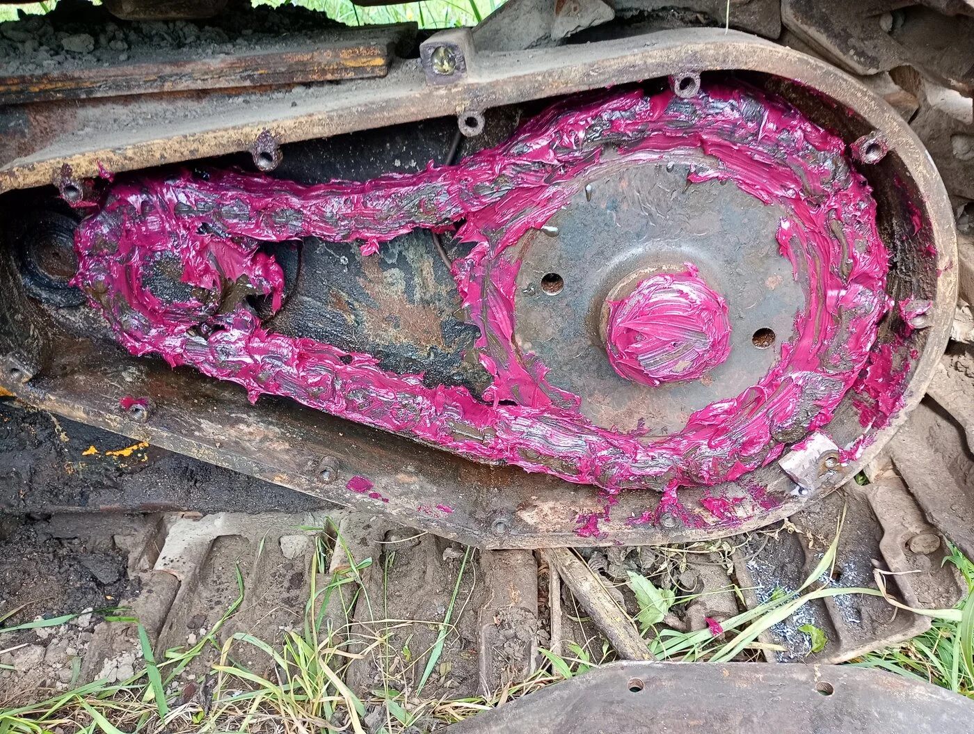

Sitten saikin rasvata ketjun ja luukku paikoilleen. Toivottavasti ei oo tonne vähään aikaan asiaa. 2000h ketjun rasvausväli. Tiivisteenkin tein, vanhasta oli alta puolet jäljellä.
Reiänkin poraamista pohjaan mietin, kun mun tuurilla vesi mene sisään, mutta ei tuu ulos.
Tuon toisen puolen runkoa katoin ja ehkä totakin syytä hitsata. Vetopyörä syönyt varmaan 10mm tavaraa pois, hyvä ettei oo puhki koko levy.
Ite oisin laittanu jotain paksua öljyä vaikka sitte 460 vaihteistoöljyä tommoseen paikkaan jos koppa suht tiivis. Tuo vaseliini voi olla huonoa menemään jo sinne ketjun rullan sisälle voitelemaan
Joo Joona.S vei jalat suustani. Semivetelä rasva saattais tuolla pysyä. En usko, että öljy tuolla pysyy. Tai noh, tiivistepintojen putsaus/hionta ja pulttien alle kuparit tai ehkä usit, ettei juoksuta kierrettä pitkin, niin mikä jottei. Joku täyttötulppa ois pitänyt kans askarrella.
Nyt ei jaksanut. Ja tollane se on tehtaankin jäljiltä, ni tuskin tuo ketjun voitelu on tässä koneessa se akilleen kantapää.
Toiselle puolelle puuttuvat pultinreiät, hieman paikoituksessa ois ollu parantamisen varaa 😒

Ketjun kohdalle tekee kanteen reiän ja siihen ruuvista tulpan. Voitelee sellaisella paineilmaöljyruiskulla, jota joskus ruostesuojaukseenkin käytetään. Niitähän tulee paineilmavälinesarjojen mukana. Tela ylös ja ketju pyörimään. Ruuttaa sitten siihen ketjuun öljyä.
Sillä kyllä pärjää lopun ikää.
