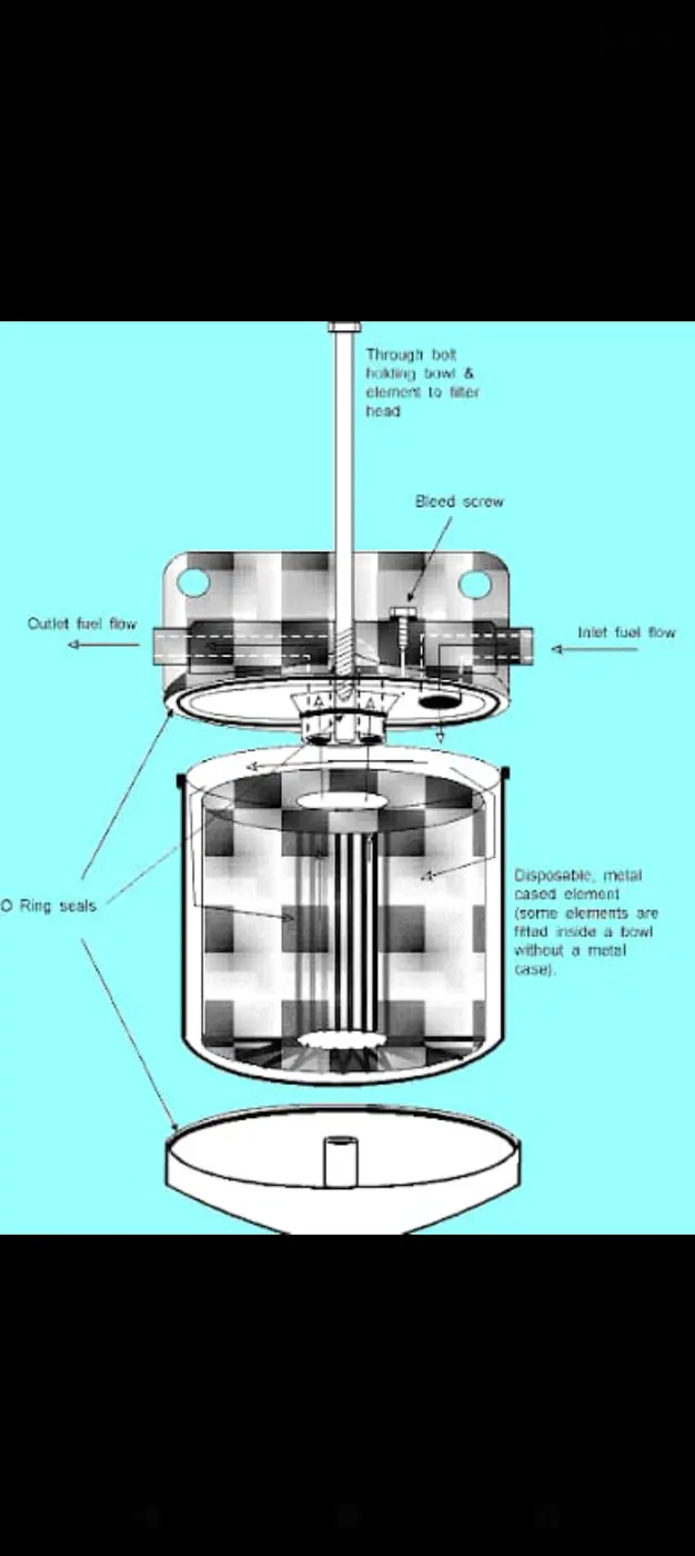

Tässä kuvassa ainakin virtaa polttoaine suodatinjalassa oikein. Tosin aidossa (ja kopiossa) CAV suodattimessa polttoaine menee yläpäädystä elementtiin ja pohjapäädystä elementistä ulos. Sitten nousee keskellä olevaa holkkia pitkin ylös.
Juu, noin se vissiin kuuluu mennä. Mutta jalassa tosiaan ne putket kytketty nurinniskoin nuolien perusteella.
Joissain kapineissa olen tarkoituksella muuttanut virtaussuunnan, että paskainen tulee ensin keskiholkkia pitkin alas pohjakupille, ja suotimen läpi sitten reunalta ylös.
Kun tuo orkkis virtausjärjestyshän on niin, että jos sinne suotimen alla olevaan ( esim lasikuppiin ) maljaan alkaa vettä ja paskaa kertymään, niin nehän on silloin menneet jo sen suodattimen läpitte = se on vaihtovalmis filtteri ......

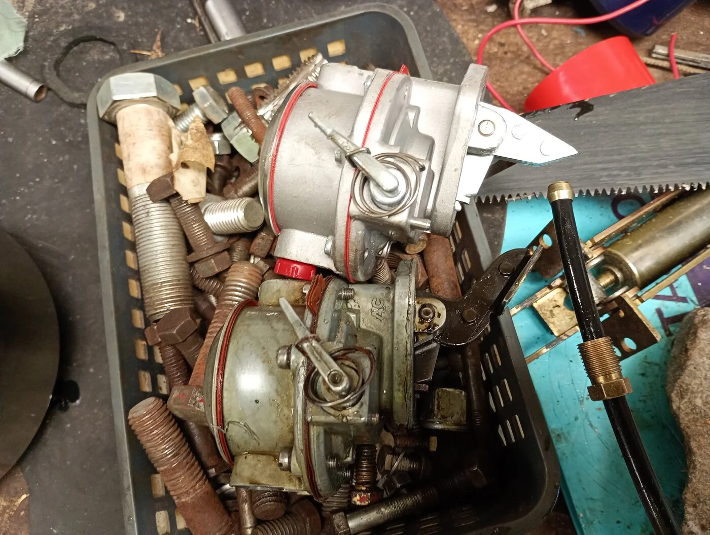

Juu ei se suodatin voi olla ilmojen lähde ellei se vuoda uloskin päin aivan holtittomasti. Kyllä se vika on siirtopumpussa tai imuputkessa. Tarvikkeena on nähty valmiiksi rikkinäisiä osia ennenkin.
Silmä osui bmc:n ryjäkasaan, sieltä otin suodatinjalasta letkulähdöt ja tein kumiletkulla putket. Koitin irtotankillakin, mutta kun ei ollut astiaa alla, en viittinyt enempää valuttaa naftaa maahan. Sain käymäänkin, kävi joitakin minuutteja ja sammui. Ilmausruuvin kun avas, tuli pelkkää pihinää. Toki pumput voi olla syyllisiä, mutta epäilykseni osuu kyllä kyt siihen lasiseen sakkakuppiin. Kun se on ainoa, mihin alunperin koskin suodattimen lisäksi.
