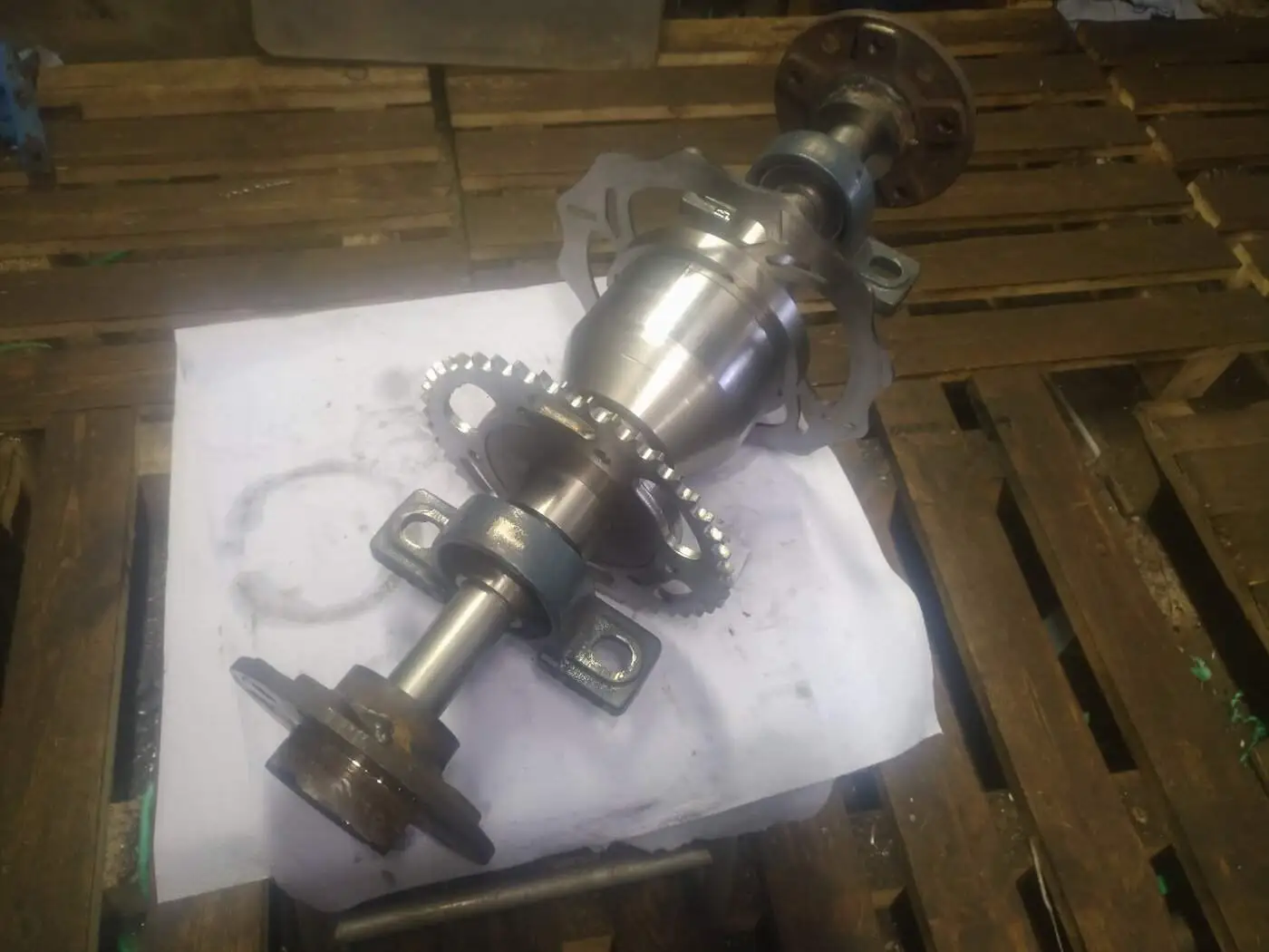

Liettua-Puola -suunnalla näyttäisi bemarin purkuperän hinta lähtevän halvimmillaan parista kympistä, kertoo https://rrr.lt/
Ei vain yhtään tunne noita osasia, niin ei oikein osaa arvioida, mikä olisi sopivin tarkoitukseen. Pitää varmaan käydä renkaanpotkimisostajana paikallisella purkamolla.
Ei tätä tule tänä kesänä toteutettua, mutta pitää sen verran suunnitella, että saa ajatuksen pois vainoamasta. :vipottaa:
Kumisaapas puuttuu!!! :oldtimer:
