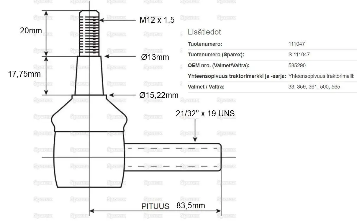

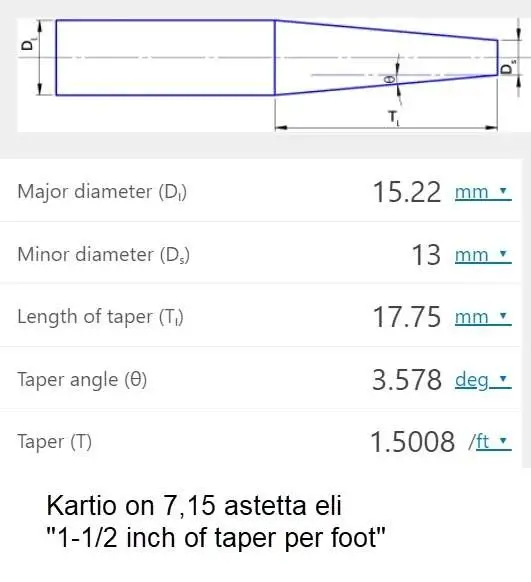

Vanhempien Valmettien raidetangon nivelissä on nykypäivään aika eksoottinen kierre, 21/32 x 19 UNS. Kun sivuraidetankojen mittaa pitää kuitenkin muuttaa, niin tuollaista naaraspuolista osaa lienee mahdotonta löytää. Etenkin, kun noita on oikea- ja vasenkätiset kierteet. Tietysti purkuosa-raidetangoista voisi muokata, mutta mukavampaa olisi saada tilalle jokin järjellinen jenga.
Luulen olevani hajulla, mikä raidetangonpää voisi käydä korvaavaksi, mutta pitää vielä paneutua asiaan lisää.
Näytä liitetiedosto 99167
Näytä liitetiedosto 99168
@borg saitko selville pystyykö näitä kierteitä sorvaamaan tavan tuumakierreterillä tai minkälainen kierreharjan kulma on?
21/32"x19 UNS

Sivuutin kokonaan nuo kierteet ja etsin oletettavasti samaan kartioon käyvät raidetangon nivelet yleisemmillä kierteillä. Tämä projekti on vain tilassa ”laatikossa, hyllyllä”, koska viime vuonna ei ollut kesälomaa ja muutenkin on ollut kaikenlaista haastetta.
En siis osaa sanoa tuohon kierrejuttuun mitään asiaa edistävää.

Tämä on paha. Mitään järkevää kierretaulukkoa en löydä. Kierretappejakin on mahdoton löytää. Tietäs millä terällä sorvissa noita pystyy tekemään, saako osaava sorvari sen selville tuommosesta raidepään kierteestä? Tekis mieli oman 565 sen pari kierrettä korjauttaa että ois toimivat kierteet eikä tiukat.
