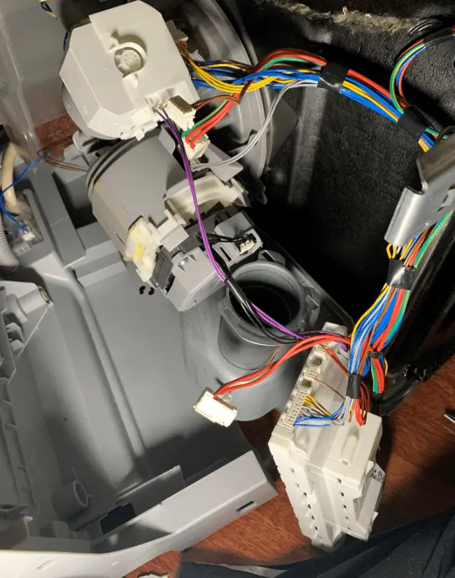

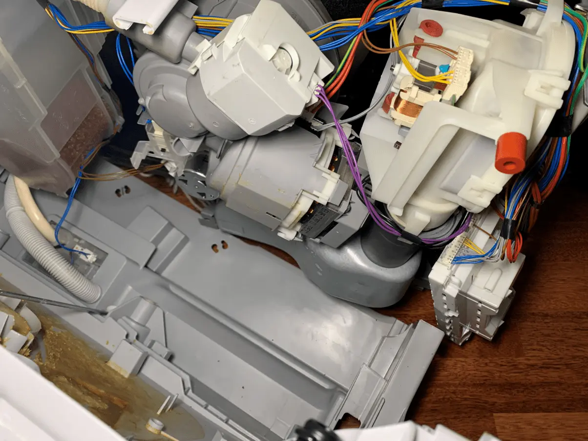

Tilanne on sen jälkeen about tämä:
Kuvan yläreunassa keskellä on tyhjennyspumppu (valkoinen, mihin menee 3 violettia johtoa). Sen takana isompi harmaa mötti on lämmitys-/kiertovesipumppu ja oikealla valkoinen kiertoilmapuhallin jasen takana zeoliittisäiliö ja oikealla virtalähde/älyboksi. Vedenpehmennin kuvan vasemmassa ylänurkassa ja sen alla tulo- ja poistovesiletku aquastopin lätkässä.
Tässä kohtaa ilmapumppu on enää kolmella klipsillä zeoliittisäiliön putkessa kiinni ja ne avaamalla puhallin ja vastus lähtevät pois jolloin tilanne alkaa näyttää tältä:

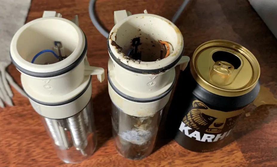

Kauhukuvista huolimatta säiliö ja vastus olivat erittäinkin puhtaat. Tässä vielä verrokkina eräs toinen säiliö:
Koska tuolla lasiputkessa ei varsinaista tuohoa ollut silmillä havaittavissa, samoin zeoliittisäiliö oli melko puhdas ja siisti, kuten myös puhallin, niin päätin tässä kohtaa leikkiä joka kodin @cardaania ja mitata vastukset nyt kun se on helppoa. Sain me-le-ko identtisiä tuloksia (epäilin jo että näen asiat kahtena), joten mittailin myös kiertovesipumpun vastuspakan.
