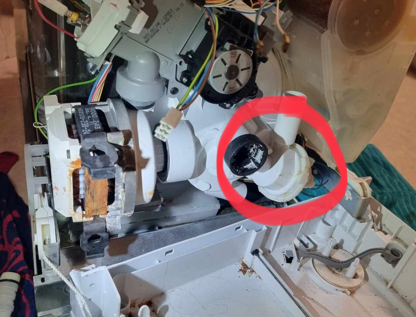

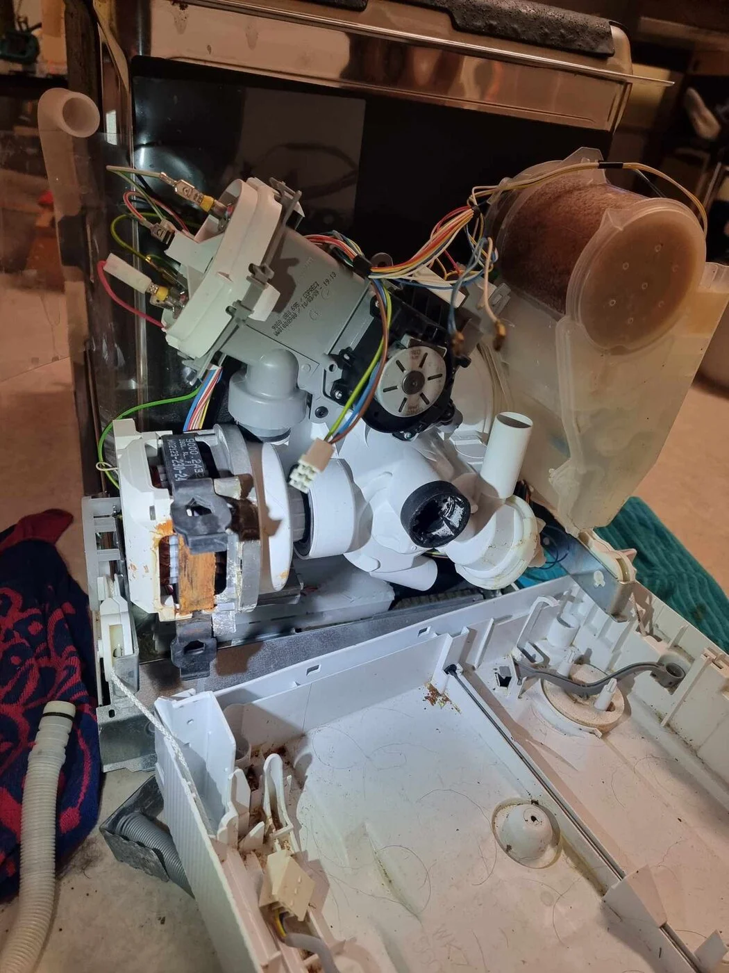

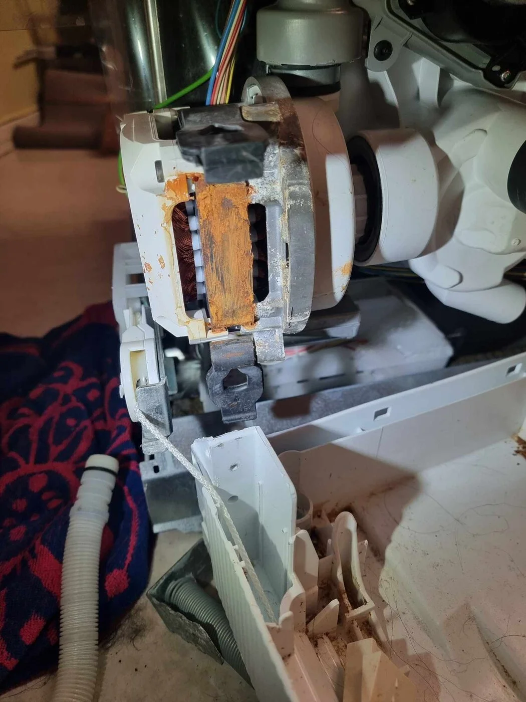

Jäljelle jäi aukaista pohja ja tutkia vähän enemmän ja tällöin huomasin suurimman moottorin (?) melko 'mähmäisen' kunnon. Koneen pohja oli sisäpuolelta samanvärisen möhnän peitossa. Kone toki on valovuoden vanha, joten en tiedä onko tuo normaalia ajan patinaa vai vuotoa, josta huolestua. En tajunnut ottaa kuvaa tilanteesta, mutta pohja oli kauttaaltaan värittynyt.
Laitan kuvan nyt tuosta moottorista, jotta asiaa enempi ymmärtävä voisi ehkä osata suorilta sanoa onko syy pää mitä todennäköisimmin tämä? Tai että mitä tekisit seuraavaksi?

Ensinnä, tervetuloa foorumille.
Tuo ruosteinen (?) pumppu on kiertovesi-/pesupumppu. Poistopumppu on mielestäni tuossa alimmassa kuvassa vedenpehmentimen (kuulas muovisäiliö) alla/vieressä.
Antaako tuo kone mitään vikakoodia? Mulla oma Bosch teki joskus tuon saman. Viaksi paljastui lopulta koneen takana ulkopuolella liian tiukka taitos poistoletkussa, johon oli kertynyt ajan myötä tukos.
Se mähmä tuolla valuma-altaassa ja mahdollisesti joissain komponenteissa on yleensä käytännössä kovettunutta rasvaa. Tuo konehan ei ole luukun osalta vesitiivis, luukun alareuna ei ole mitenkään tiivistetty. Siinä etureunan alla on vedenohjuri, joka pakottaa sen veden tuonne valuma-altaaseen. Tuolta väistämättä "aina" roiskuu ja kondensoituu vähän, mutta se on ihan normaalia. Tuossa alimmassa kuvassa näkyy styroxinen uimuri, josta kone tunnistaa jos nestettä kertyy liikaa, jolloin kone herjaa viasta ja poistopumppu jää jauhamaan.

Osaako joku muuten samalla kertoa mitkä ovat nuo muoviset 'läpäreet', jotka kiertovesipumpusta lähtevät? Pitäisikö niiden kiinnittyä johonkin?

Nuo kumit tuskin ovat missään kiinni vaan kuten edellä todettu, todennäköisesti vaan tukee pumppua elastisesti tuohon vuotoaltaaseen. Aina tietysti voi vilkaista onko siellä jotain vasteita tms, mutta ei nuo ihan vähällä voimalla kyllä ole ulos tulleet jos jossain railossa ovat.

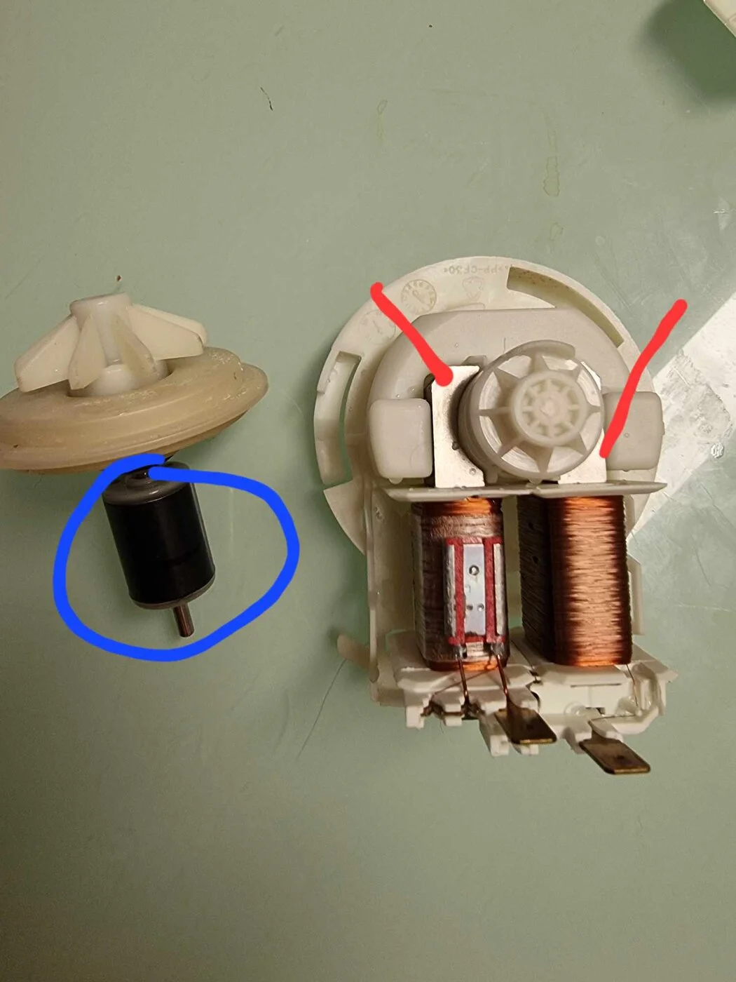

Vaikuttaa että olet oikeassa. Painoin etu-paneelista kahta näppäintä pohjassa ja laitoin virrat päälle, jolloin tajusin että onhan minulla pieni näyttö tuossa joka näyttää mm. jäljellä jäävät minuutit. Tähän näyttöön tuli ilmalämpöpumppujen diagnosoinnista tuttua kieltä, " C1" vielä kun pidin kahta nappulaa pohjassa ja kun päästin irti, vaihtui se " P0 " ja yksi valoista jää vilkkumaan. Näyttää että jonkinlainen valikko siinä on jossa navigoida ja täytyykin yrittää etsiä seuraavaksi jotain viitettä noista vikakoodeista.
Poistopumpun sain irroitettua ja aukaistua kuoristaan. Ratas pyörii mielestäni ihan normaalisti, enkä huomannut omaan silmään mitään poikkeavaa. Haisevaa jätevettä jonnekin pumppuun oli jäänyt jumiin, mutta se kuulunee asiaan.
Täytyy varmaan kokeilla kasata tuo nyt entiseen loistoonsa ja yrittää provosoida sitä nuilla nappuloilla jos jonkin vikakoodin sieltä saisi.

Nyt puolestani löysin pelkän tyhjennys-ohjelman ja vika näyttää olevan ennallaan. Yrittää lähteä käyntiin, kuulee kun pumppuun tulee virtaa mutta jostain syystä ei lähde pyörittämään ja sammuttaa itsensä melko pian. Olenko siis ihan hakoteillä kun mietin onko itse pumpun käynnistävässä mekaniikassa ongelma -> pumppu ei lähde käyntiin (vaikka irroittaessa ratas pyöri vapaan oloisesti) tai sitten linjastossa on edelleen tukos, joka aiheuttaa liian suuren vasteen ja täten pumppu ei jaksa käynnistyä?
Eikös sitä pumppua voisi nyt kokeilla käyttää suoraan pistorasiasta. 🤔
Irtojohto ja kunnolliset abikot siihen ettei saa tälliä.
Missä laakerit?
Laakerit ovat ankkurin akselilla. Toinen pumpun rungon sisällä, ihan pohjalla. Toinen siipipyörän juuressa. Kun pumppu on koottuna, siipipyörää pyöritellessä ei saisi tuntua välystä. Ja tuo virransyöttö suoraan pumpulle on kokeilemisen arvoista.

Saman idean sain minäkin ja tämä on nyt kokeiltu. Ei tosin ollut abikoita, mutta kätevät reiät valmiiksi nuissa kiinnikkeissä jota kautta sai pujotettua + ja - johdot. Hyvin pyörii pumppu, joten ei taida ongelma tässäkään kohtaa.
