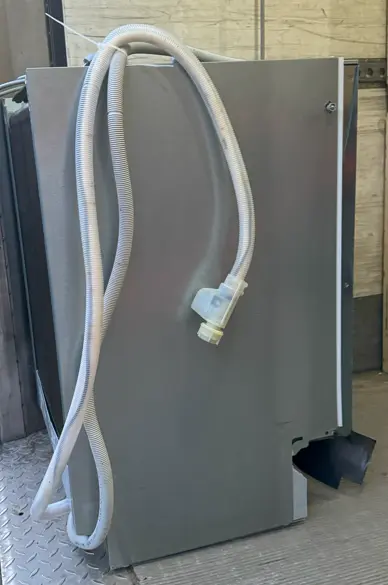

Hyvästi ystävä.
Kohti viimeistä matkaa. Iloja on ollut paljon, murheita todella vähän, luottokaveri oot ollut.
Ostettu 08.05.2013, vapautettu palveluksista 10.06.2024.
Jos joku tarvii varaosaa, niin tuosta saa vielä kyllä paljon irti. Hitosti on ehjää, korit sisällä, pumppu kohtuu uus (löytyy ketjusta), lämmönvaihdin, nippeliä & nappelia, jne. Lisäksi mulla on hyllyssä zeoliittipuolen käyttämätön lämmitysvastus.
Voihan tuosta vielä tehdä ihan käyttökelpoisen täysintegroidun koneen jos haluaa. Isoimmat viat lienee siinä, että veden tasopinnan anturi ei (oletettavasti) toimi ja koneen alapuolen altaan tulva-anturin styrox koho jumii mitä ilmeisimmin rasvan takia. Täyttää siis fiiliksellä vettä kuin tyhjään koneeseen (mittaa toki täyttömäärän, mutta ei tunnista koneessa olevaa veden määrää).
