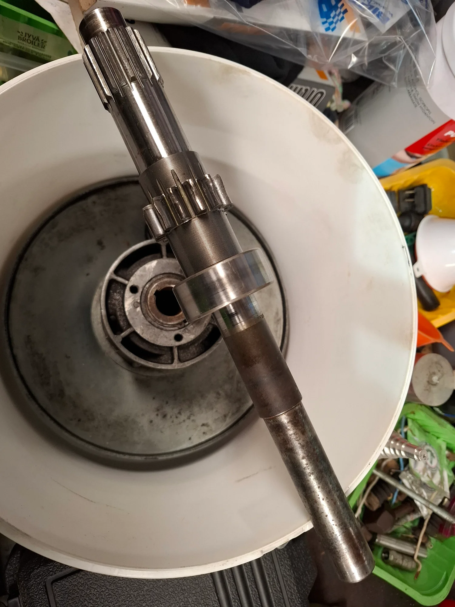

Saattaa tuo akseli 30 puikahtaa läpi. En ainakaan näe mitään lukituksia 29 rattaalle!?
En yhtään Terrin laatikkoa tehnyt töissä. Työkaveri oli niitä jo vuosikaudet ennen mun taloon tuloa tehnyt, niin oli aina kaverin homma. Eikä noihin 1020:n enää 2000-luvulla moneen tehtykään, olisko yhteen tai kahteen.
Briksin ruohonleikkurinmoottorista oikaisin kampiakselin ihan käsivoimin. Sorvissa porattiin 40mm tapin päähän kampiakselin kokoinen reikä. Oisko tappi ollut 60-70cm pitkä. Vähän skaalaamalla työkalua sama vois onnistua tuossakin. Akselia pyörittämällä näki tuon tapin päästä heiton.

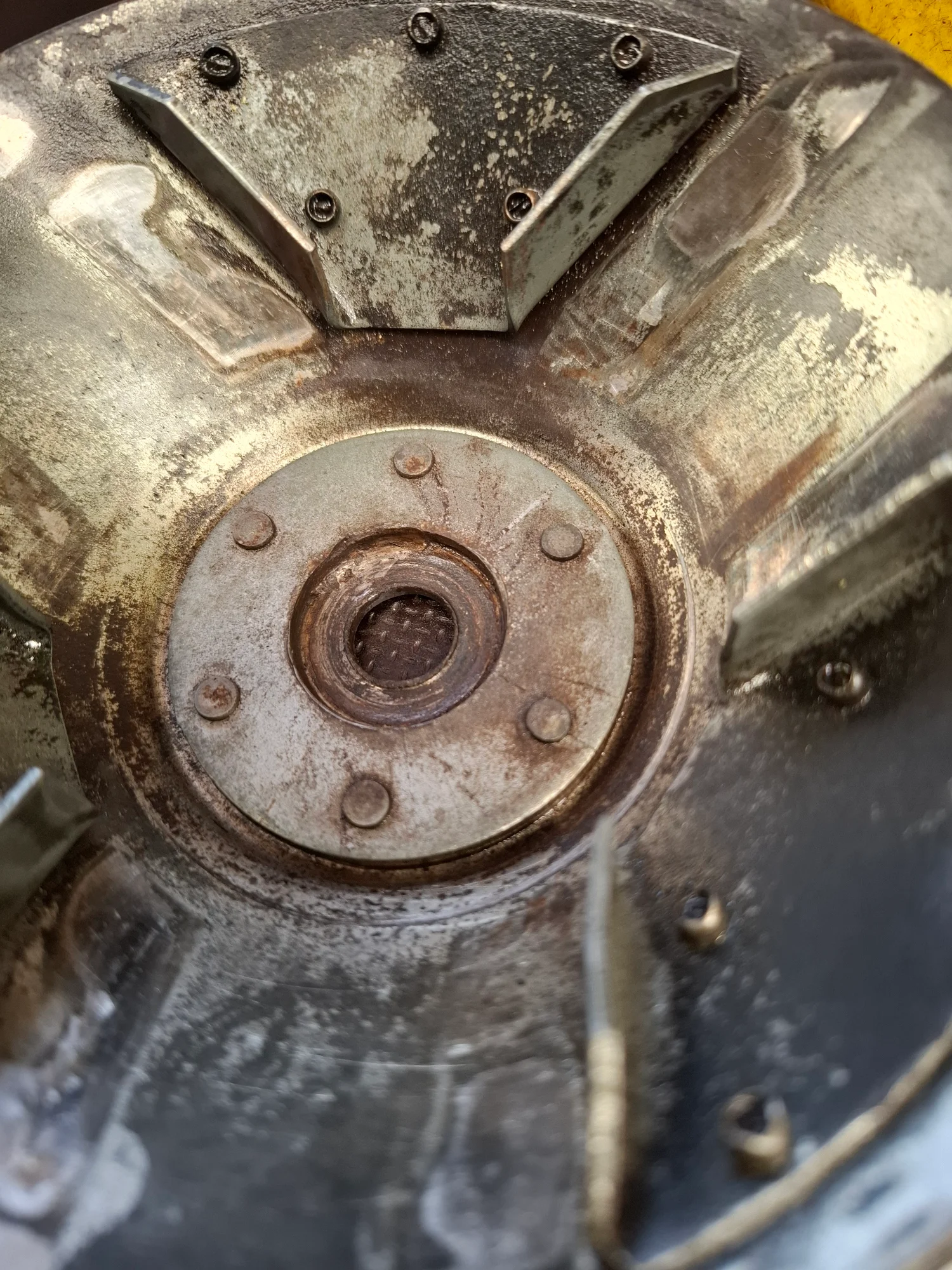

Otin myös kytkimen auki puhdistukseen.
Painokotelot saaneet hieman lämpöä.

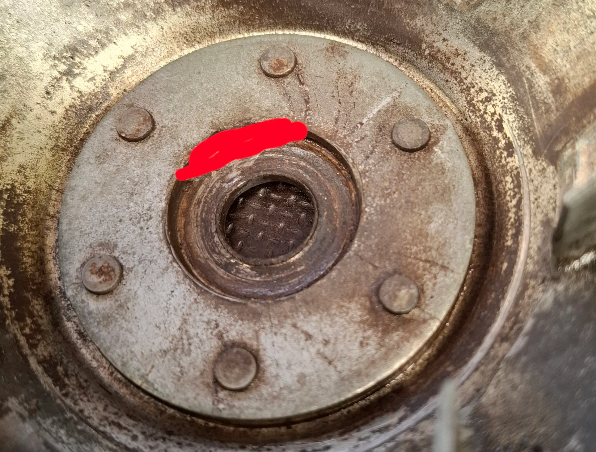

Kytkimen kannen keskiöstä lukitus hävinnyt?
Tiedä sitten kuinka paljon vaikuttaa voimien siirtoon, vai pyöriikö lautaset eri tahtiin?
Mitään muuta lukitusta esim kiilaa tässä ei olekaan liikkuvan lautasen ja kannen välissä.
Tuo pykälä uupuu.

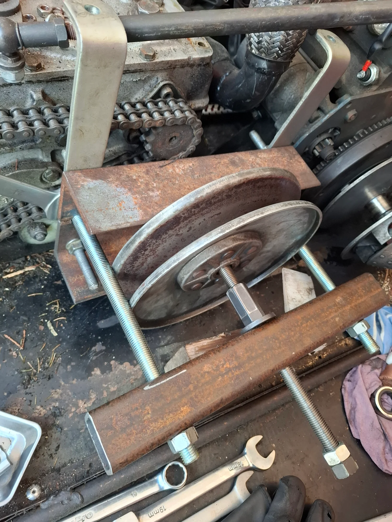

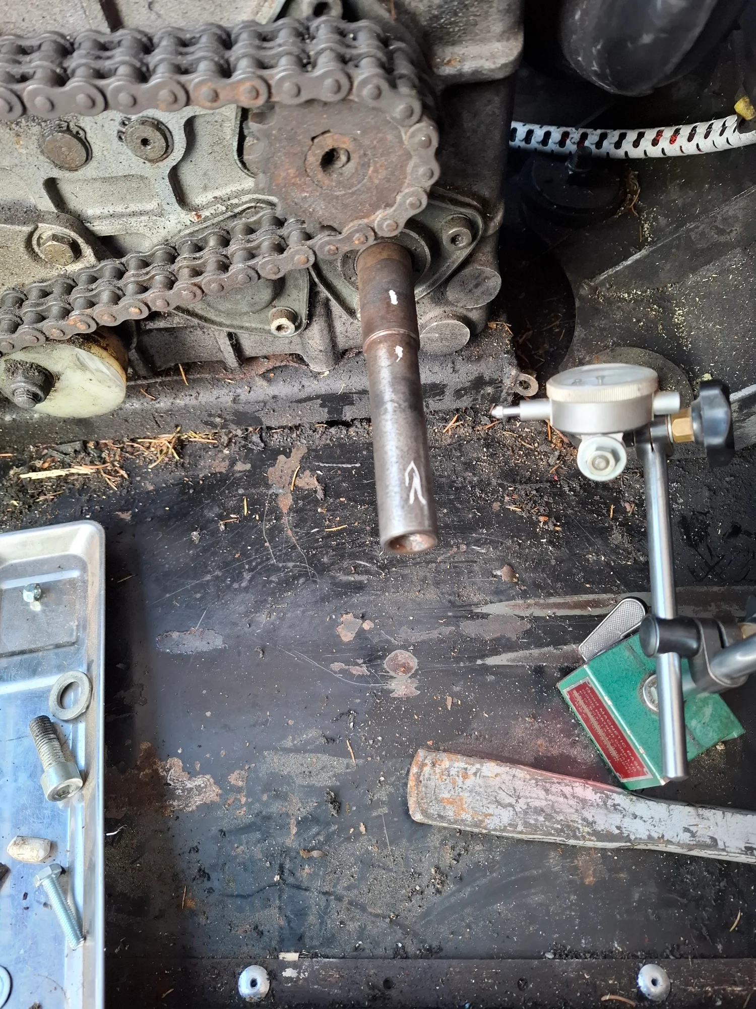

II variaattorin vimputusta katsellut. Teetti oikein ulosvetäjän, oli edellisen sepän jäljiltä lukitteella kiinni.
Näytä liitetiedosto 160595

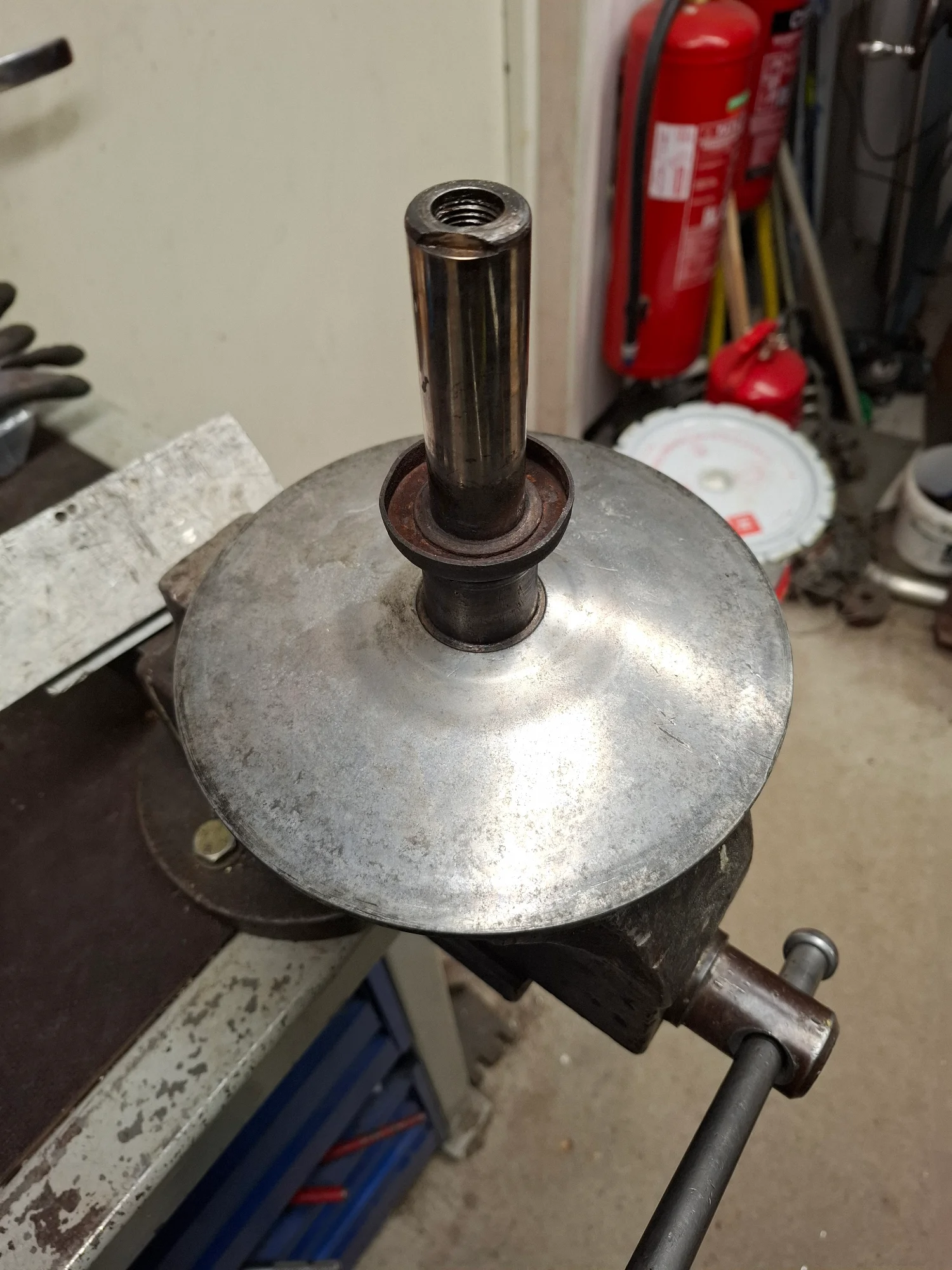

Lautasen heitot pitää vielä katsoa erikseen, mutta akseli heittää päästään millin kierroksella.
Saisikohan tehtyä tunkin millä pään oikoo, vai irti ja prässiin?
Näytä liitetiedosto 160596
Sieltähän se akseli puikahti vetovasaran avulla, eikä ollut edes tiukassa.
Pikkasen purupinnoilla kulumaa!
Keskeltä akseli suora laakerista ulospäin kiero!

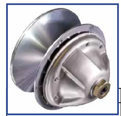

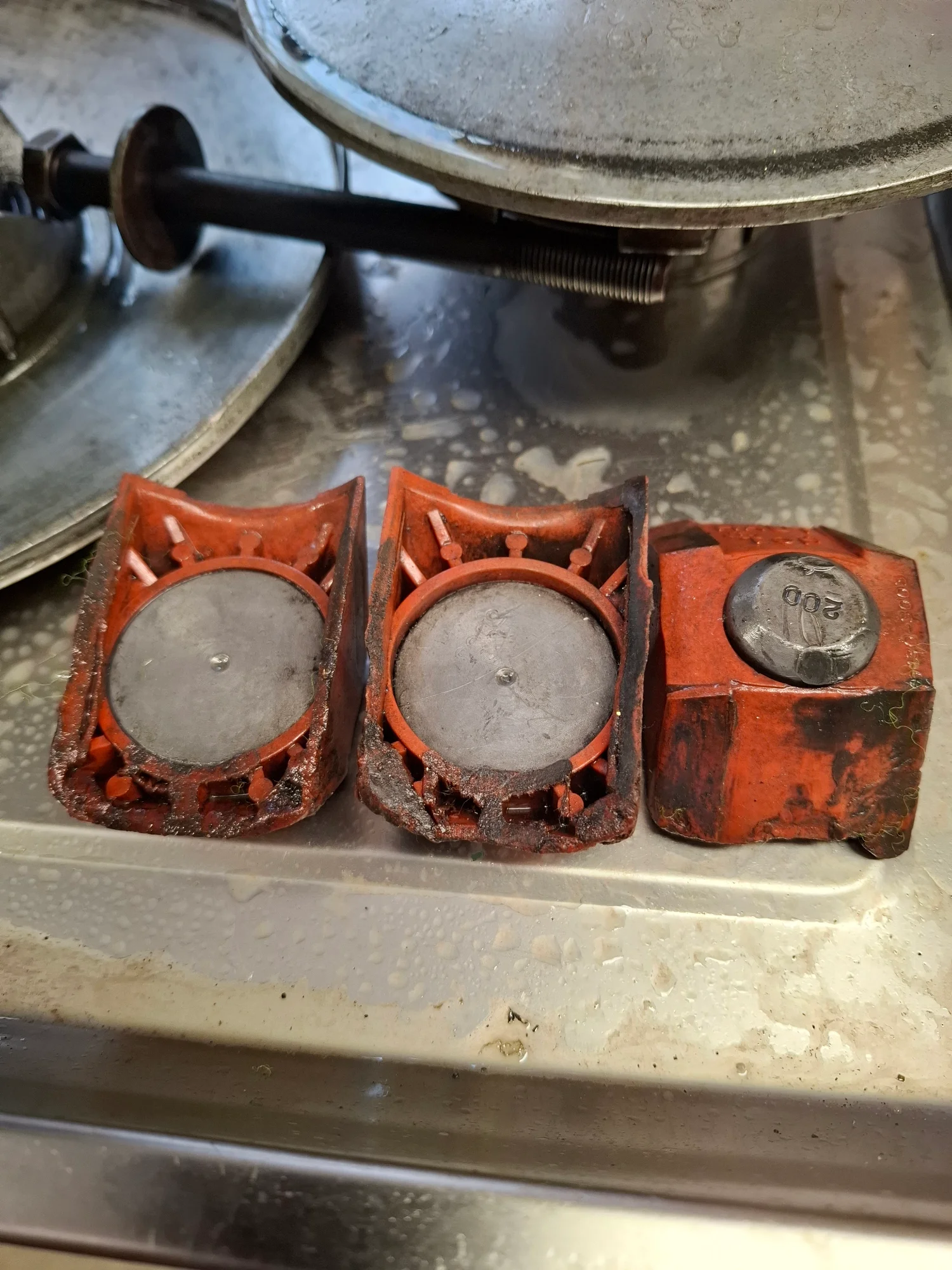

Tämän koneen kytkimestä (ensiövariaattori) tietoo.
Ei ole alkuperäinen, joku on uusinut sen. Joko käytetyistä osista tai sitten uudesta laittanut!
Merkki on CVTech Powebloc ALT 0513 ( löyty tyyppi kiinteän lautasen takaa, jonka sain irti onneksi)
Keskipakopainot 3kpl ovat 200g kappale. Aika painavat, en sitten tiedä onko tarpeeksi vai vähän?
Rakenne on kyllä erikoinen, päälikansi on kiinni pultilla keskiöstä ja tyhjää pyörimisen estää vain pieni kolo
kiinteän lautasen päässä johon kansi lukkiutuu. Nyt on liikkuva lautanen painoinen ja kansineen tämän kolon varassa.
Vai onko ajatelleet hihnan estävän lautasten eri tahtiin pyörimisen?
Kannen kuvat ylempänä.

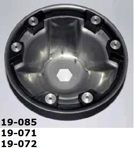

Näytä liitetiedosto 160762Näytä liitetiedosto 160763
Noita tuli korvaavana varaosana, kun sitä orkkista ei vissiin saanut enää.
Taitais sopia uudempi P50 tai P80 tähänkin. Olisi laakeri kytkimen pohjalla mihin hihna nojaa vapaalla.
