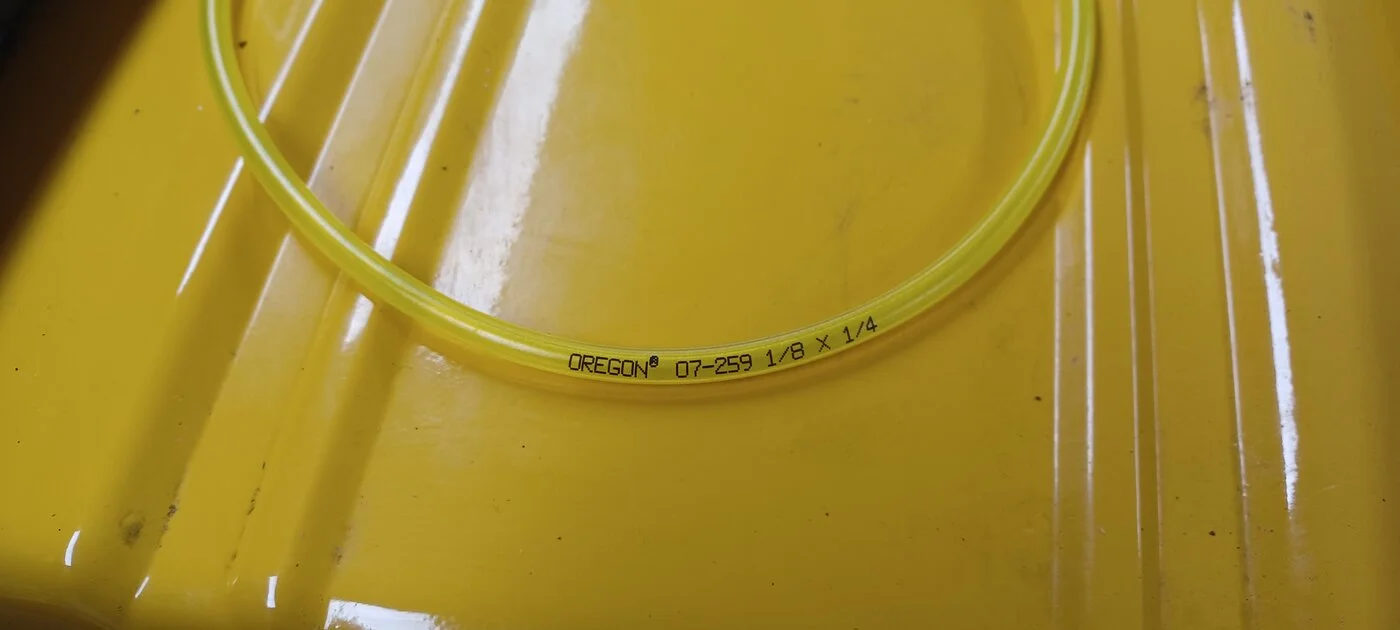

Tällaista Oregonin letkua tuli napattua motonetistä 1.5 vuotta sitten matkaan.
Näytä liitetiedosto 139222

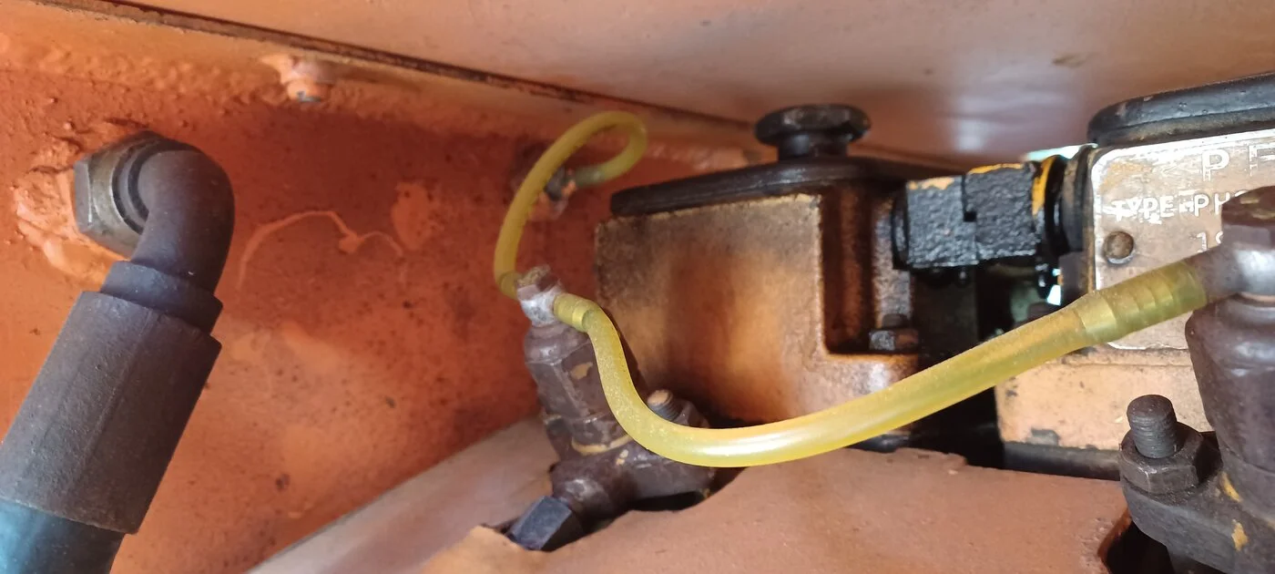

Ainakin dieselin suuttimien paluuletkuna tuo on kestänyt.
Näytä liitetiedosto 139223
Bensan keston testaus alkoi tänään, kun vaihdoin aggregaattiin bensaletkun. Aika näyttää.

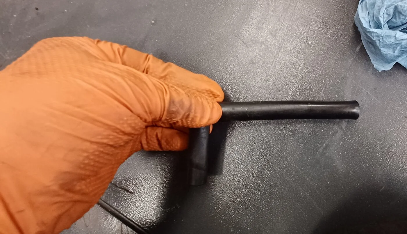

Kiinalaisen aggregaatin honda-kopiomoottorin venttiilikopan ympäristössä hiukan öljyä. Ilmajäähdytys puhaltaa öljyt ympäriinsä.
Venttiilikopasta lähtevä huohotusletku näyttää ihan ok kuntoiselta..

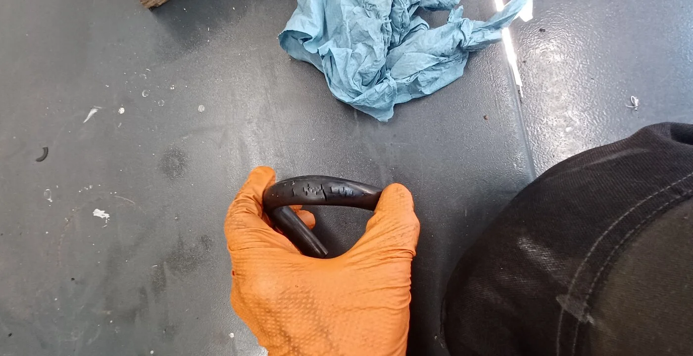

..vaan eipä olekaan. Koko letku pykinyt.
Varsinkin paikallaan ollessa näytti äkkiseltään oikein hyväkuntoiselta, taivuttaessa isojakin halkeamia kuitenkin kauttaaltaan. Tuo ei ole ollut auringonpaisteessa, vaan omassa mökissään pimeässä.
Paikkojen putsaus ja uudella letkulla kokeilu.
