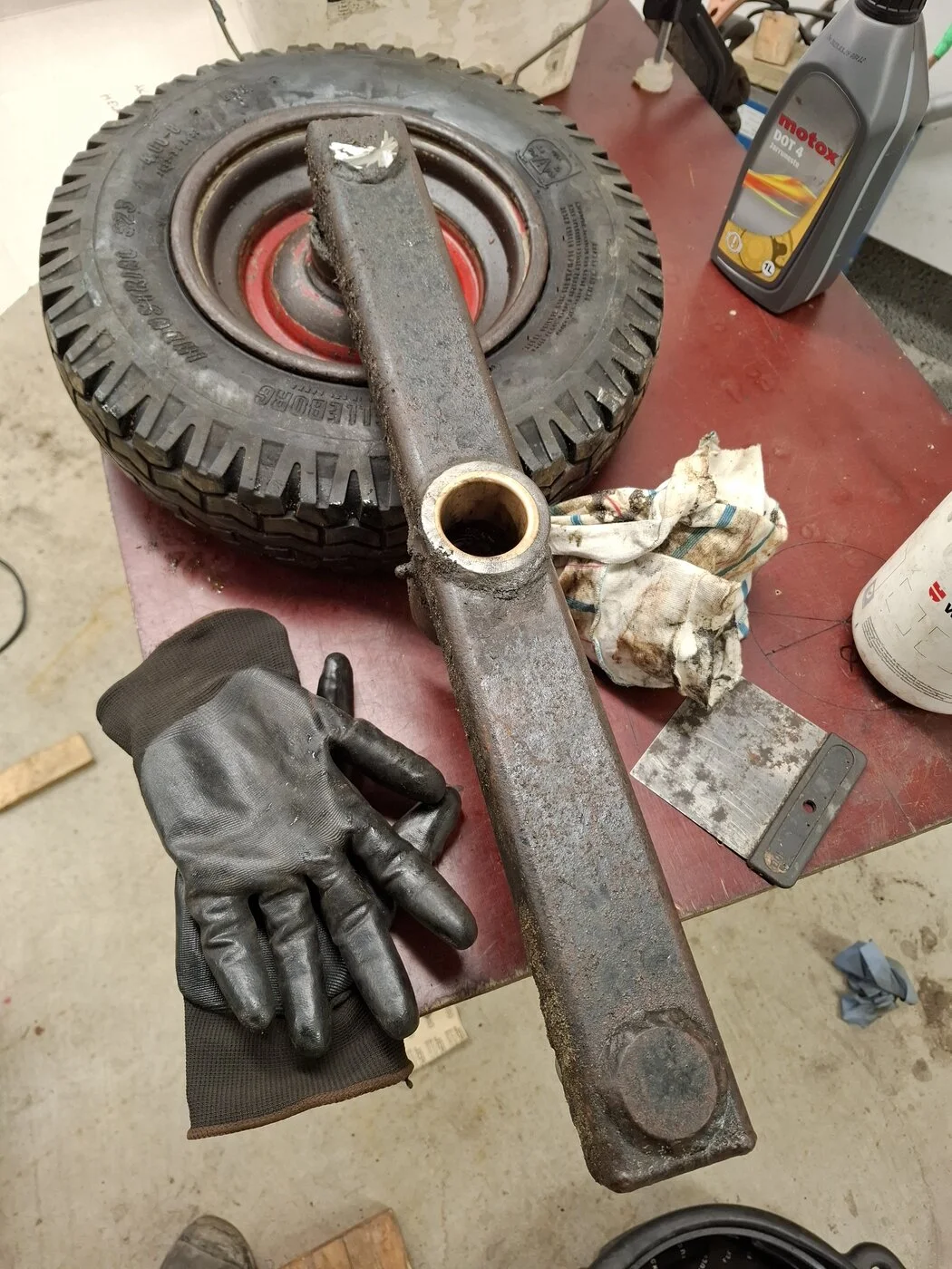

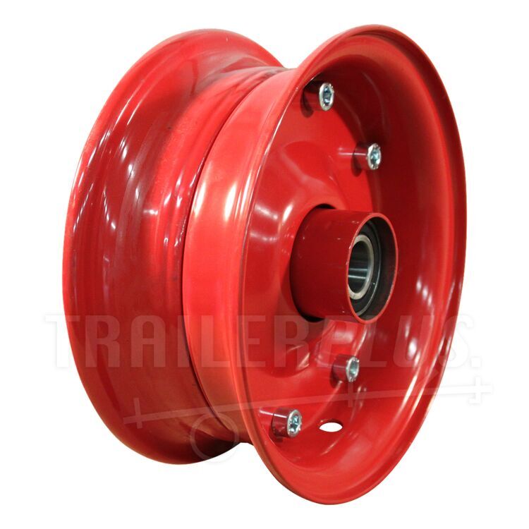

Ja olihan siitä keinutelistäkin kuvat. Taisin muistella pyörien laakereiden stefoja!?
Messinkiholkissa taitaisi riittää seinämää.
Pyörän laakerissakaan ei kuulu olla stefoja vaan labyrinttitiiviste. Nipasta kun työntää rasvaa, niin se pullauttaa stefan ulos. Stefan pitäis olla väärin päin, muuten se päästää veden sisään, mutta ei ulos. Labyrintti päästää veden ja rasvan ulos. Edellyttää kyllä säännöllistä rasvaamista, kun ei ole vesitiivis. Mulla on p...ka, kun osassa pyöristä on stefat ja osassa labyrintti, ei oikein tiedä mihin pyörään uskaltaa huoletta työntää rasvaa, kun en muista missä on mikäkin.

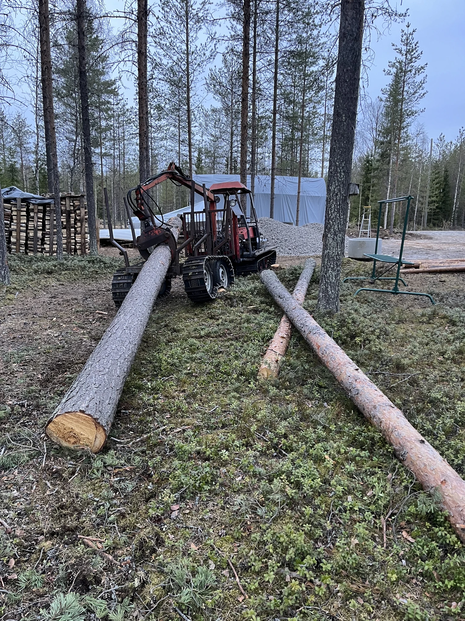

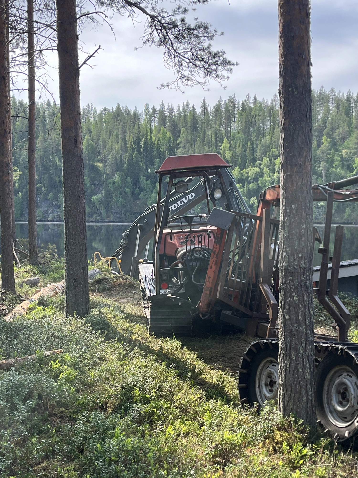

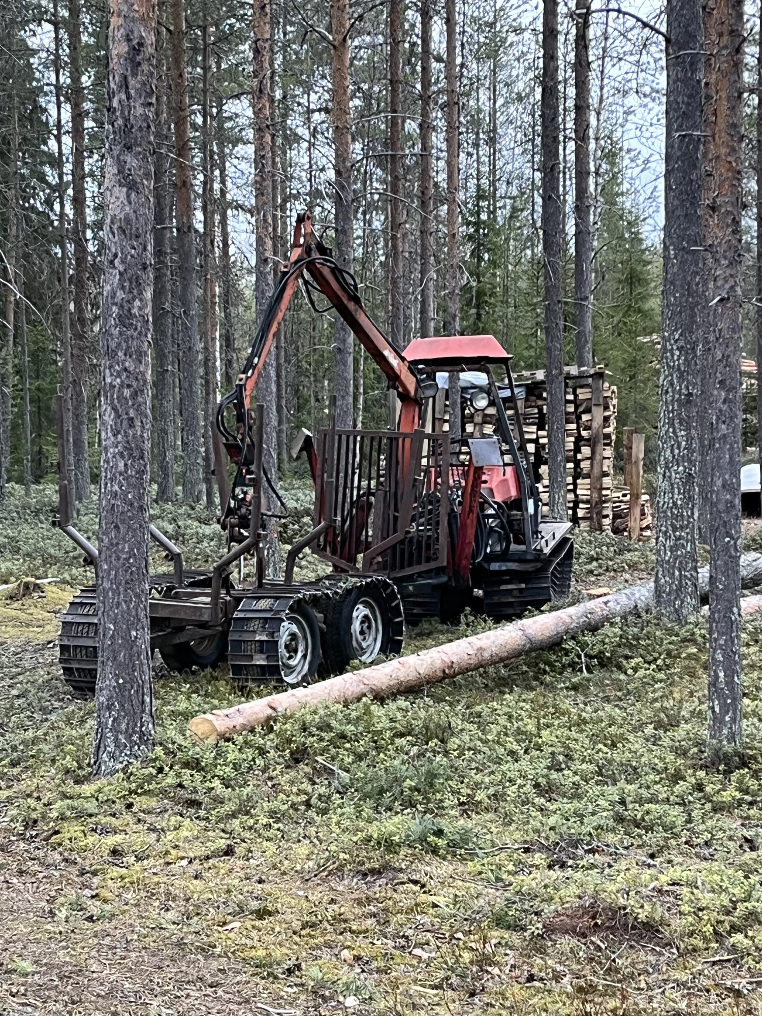

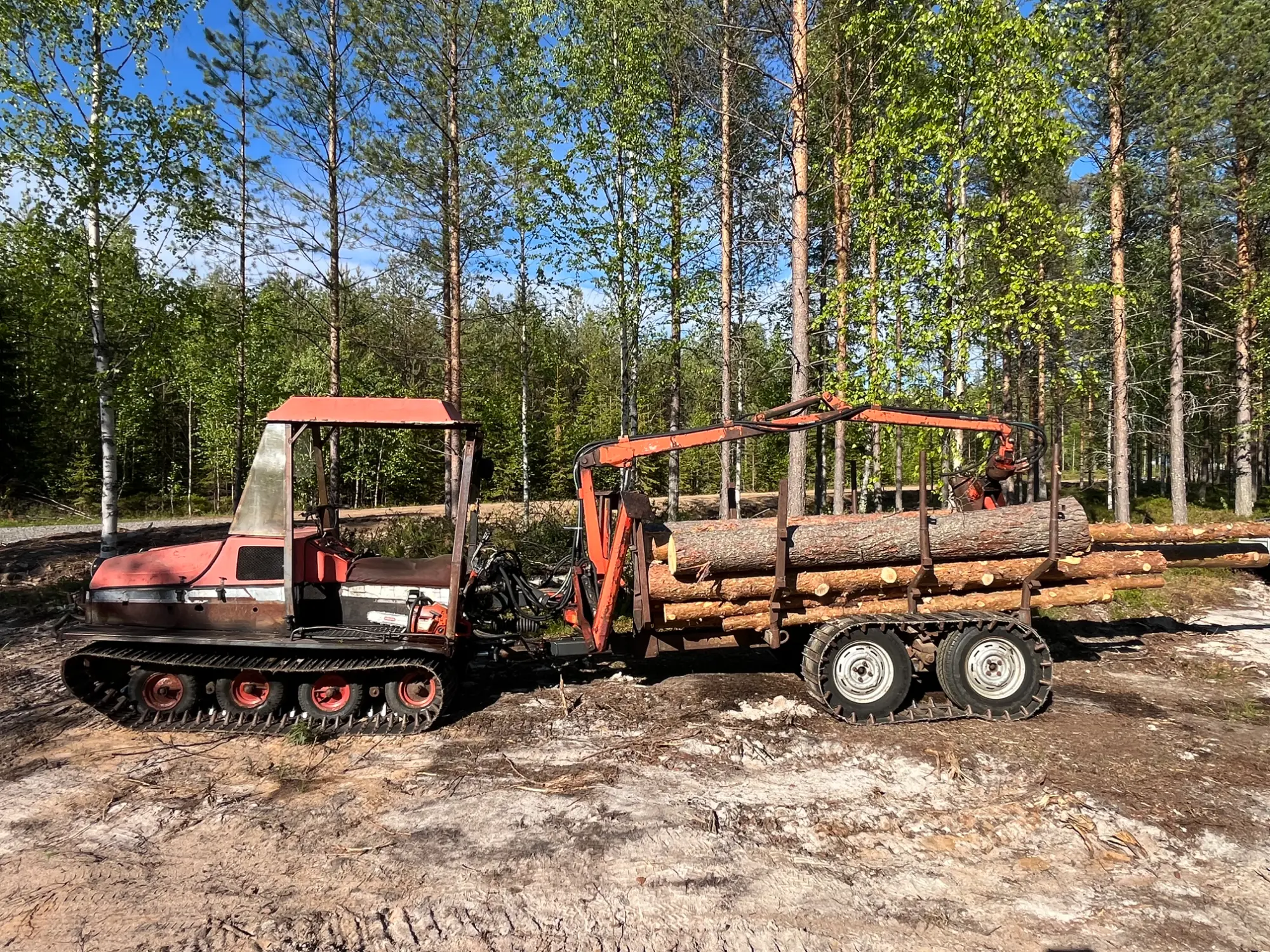

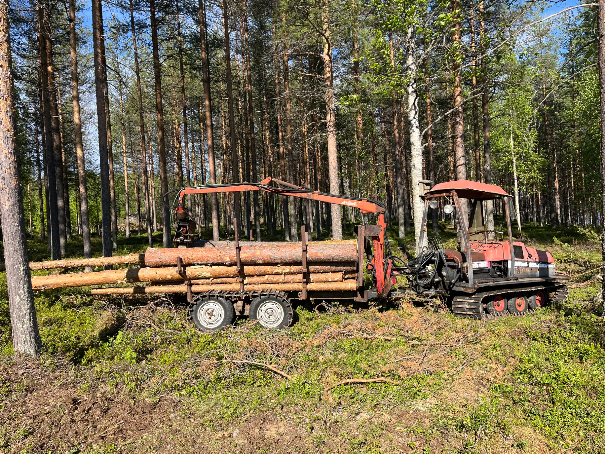

Moro, on ollut terrin liikkeelle saanti vähän takkuista mutta onneksi kotikylältä löytyi porukkaa jotka laittoivat variaattorit ja laakerit kuntoon että pääsi jo vähän kokeilemaan. Pikku puuhasteluun mökillä aivan soiva peli. Ehkä tuo 5 metrin tukki ei ole ihan paras terrillä kuljetettavaksi. Mutta hyvää kesän alkua kaikille.
Pitkällä puulla pitää pyörittää tyvet pankolle päin, niin kestää kyydissä.

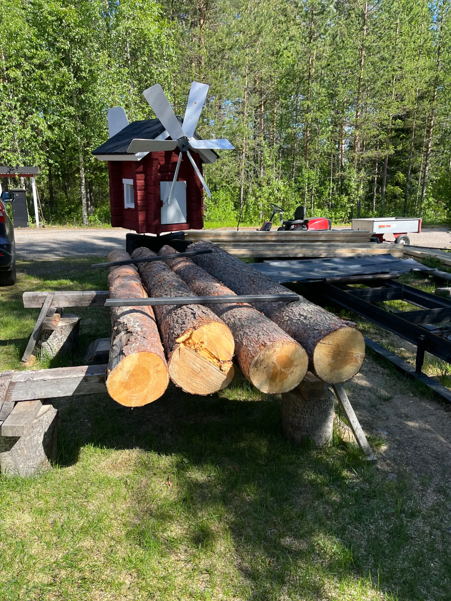

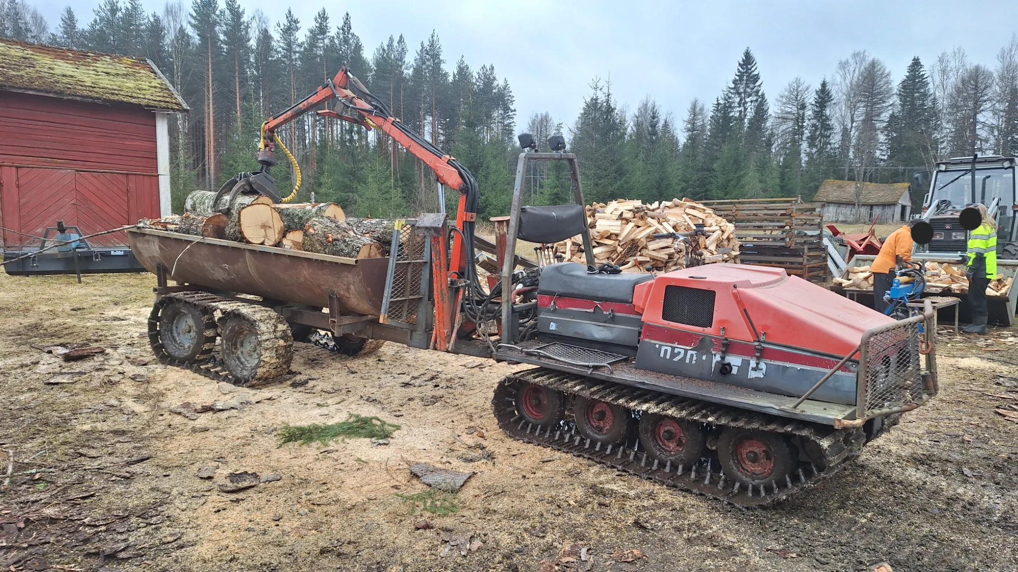

Ompas ollut kivaa puuhaa mökillä vähän liikutella tukkeja paikasta toiseen 😁 Siitäpä pikkuhiljaa sahapöydällekkin muutama pölli odottelemaan. Hyvää juhannusta 😎
