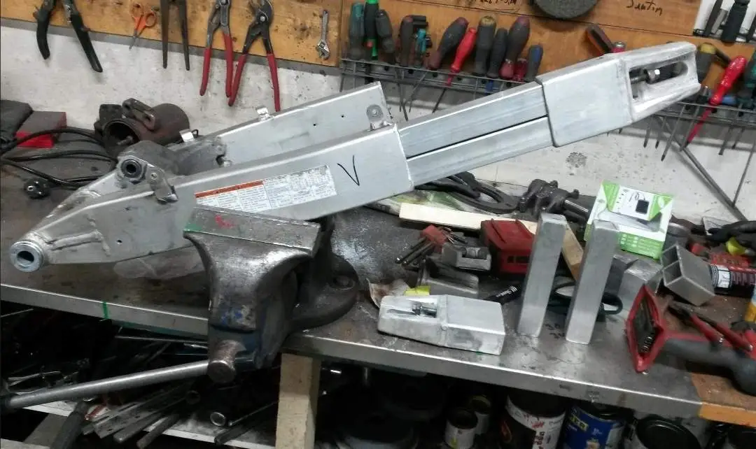

Tuossa alumiinisesta takahaarun kotelostahan sais tehtyä öljysäiliön ketjurasvarille, korkki yläpintaan täyttöä varten ja annostelu laite alapäähän.
Ei onnistu on 8 profiilia ja umpitangot vahvikkeena....
