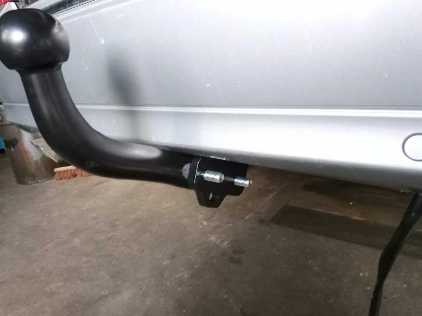

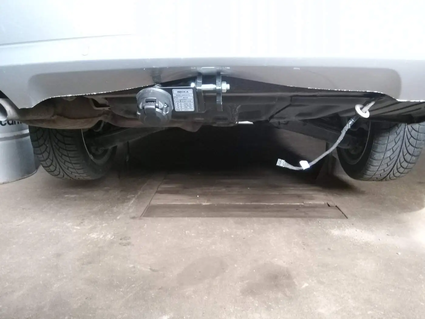

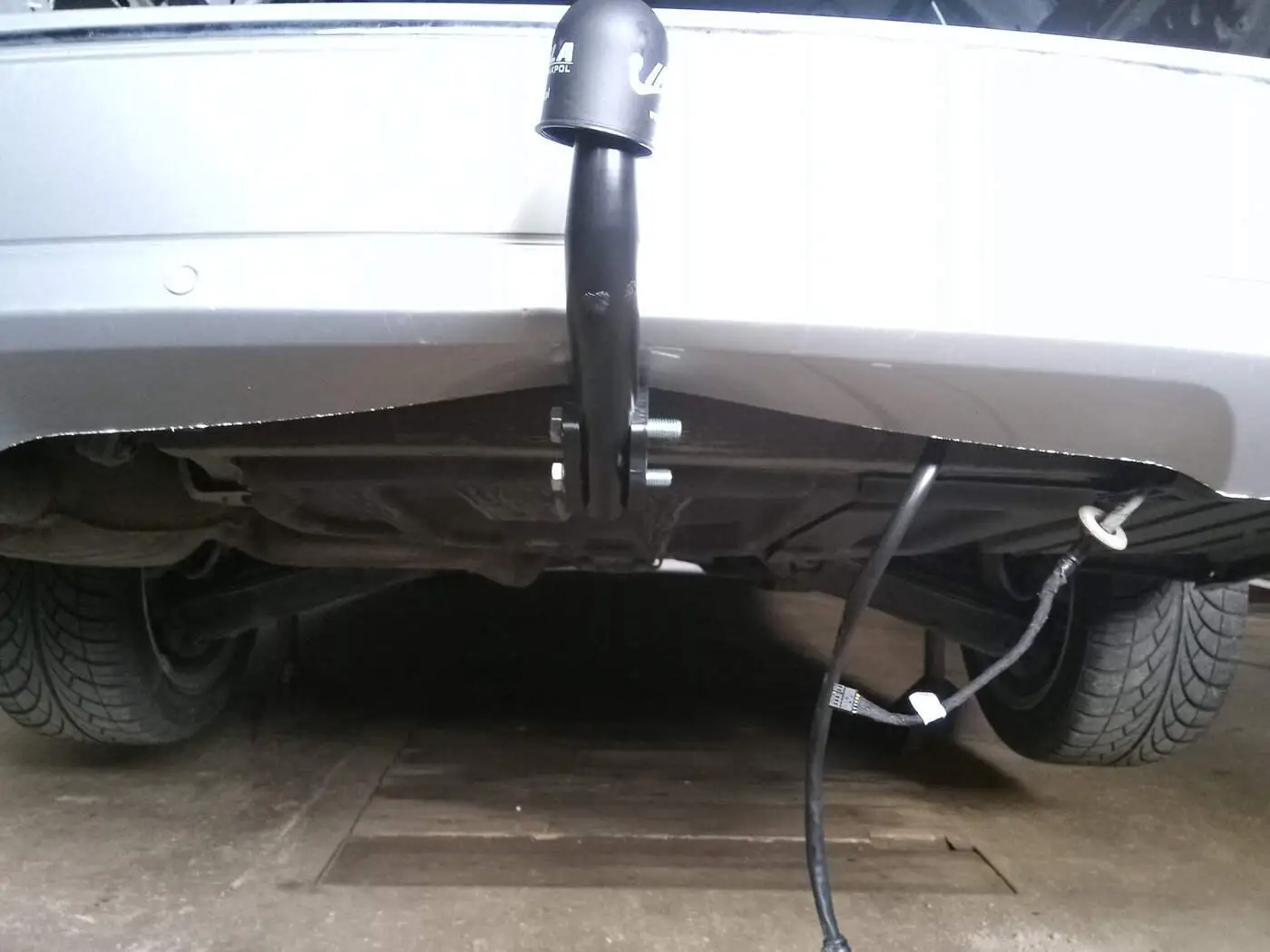

Mutta puskuriin mennäksekseni. Oletan tässä olevan sellainen tilanne, että sedanin puskuria ei tarvitse kolota. Sama koukkuhan käy sekä sedaniin, että farmariin. Tämän koukun mukana tuli vain sedanin ohjeet (kuvien perusteella).
Kolosin puskuria 5x4cm palan. Ehkä enemmänkin olisi voinut. Tuo koukku jää vielä hieman kantamaan. Puskuri (muovihelma) on kuitenkin sitä tukevampi, mitä vähemmän sitä koloaa. Käytännössä tuo ei näy mitenkään.
Muuten koukku ei tuonut yllätyksiä. Oli helppo asentaa ja laadukkaasti tehty. Kaikki reiät oli justiinsa. Sanoisin, että nosturilla tämän asentaa kahteen tuntiin. Itse hieroin muiden juttujen kanssa, pesin puskuria sisältä ja teippasin puskurin äänieristyksiä kiinni yms. Ja johtosarjakin on asennettu auton puolen kytkemistä vaille. Nyt saa laittaa akun takas paikalleen ja päsee sähköhommiin.
Oli niissä muissa koukuissa ohje tehdä koloa puskuriin (ainakin niissä, joiden as.ohjeet luin). Tässä ei ollut. Periaatteessa ihan mahdollista sekin, että ei tarvitse kolota.
Ei tuo kolon tekeminen iso homma ole. Kaikkinensa ehkä 10min. Tuota puskuria on helppo sovittaa.
