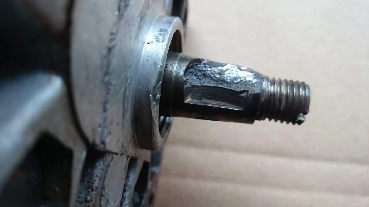

Ohessa kuva akselista. Ei siinä ylimääräisiä koloja tunnu olevan, kohoumaa vain (kiilan jämiä?). Pitääpä hioa kun ehtii.
Taustalla haljennut kiila ja mutteri. Näyttää että mutteri on ollut löysällä ja akseli pyörähtänyt sitä vasten?
