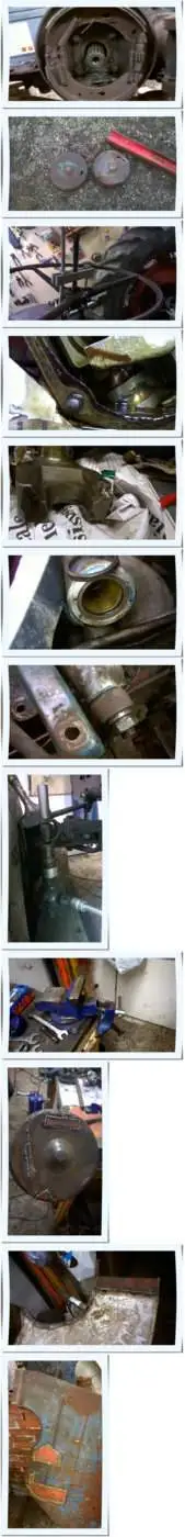

Pari päivää koitin lioitella konetta auki, sinä aikana putsasin päällisin puolin keinuvipu koneiston, joka oli melko krouvin näkoinen, sekä naputtelin kaikki venttiilit läpi. Kolmosen pakoventtiili ei tullut ylös millään poppaskonsteilla, joten se viimeistään sai minut luovuttamaan ja ottamaan kannen pois, mikä jälkikäteen ajatellen oli ihan hyvä ratkaisu.

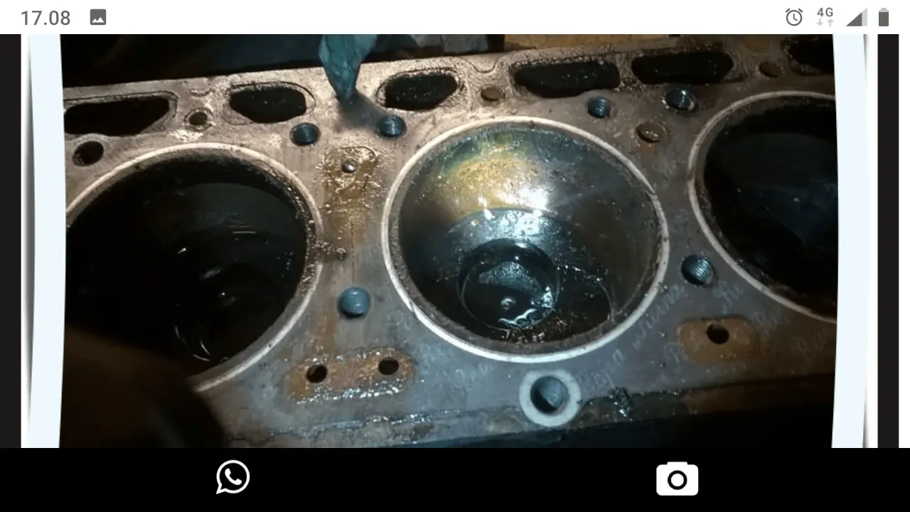

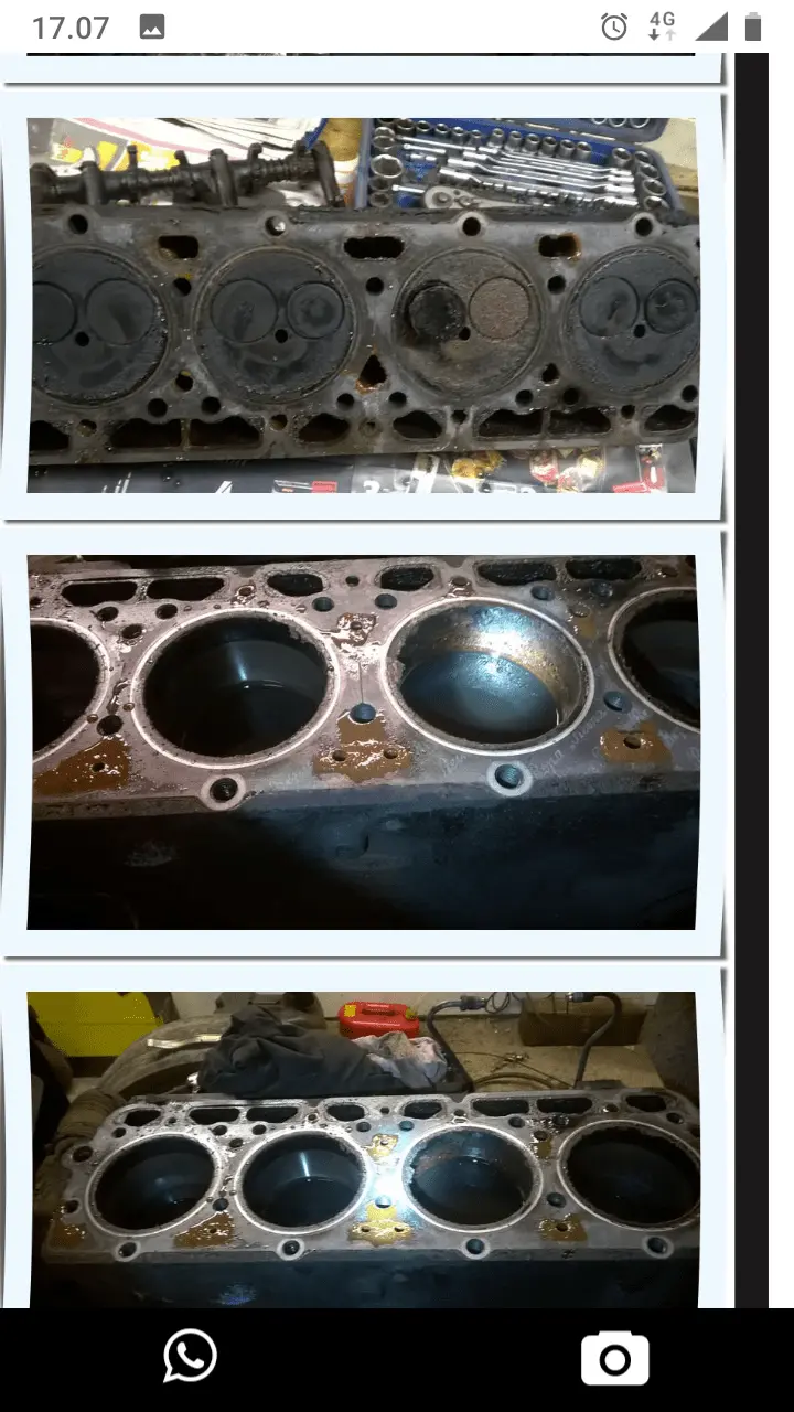

Ei sieltä nyt mitään täystuhoa löytynyt, mutta kolmos sylinteri oli hieman ottanut ruostetta pintaansa. Putsasin suurimmat karstat pois ja hieman santapaperilla pyyhkäisin sylinterin seinämiä. Jonkinverran oli pykälää sylinterissä, mutta totesin, että menee kyllä mun käytöllä.
http://aijaa.com/fLFhP3
Kannesta läppäsin venttiilit ja hakkasin kanavat puhtaaksi. Oli meinaan kovaa karstaa, ja paljon. Lautasissa oli jonkinverran kulumaa, mutta en alkanut mittailemaan, tulisi vaan paha mieli, jos on hylkyrajoissa.
Ja sen keinuvipuhässäkän otin myös irti ja purin osiin ja putsasin osa kerrallaan. Yksi jousi oli ruostunut poikki, mutta loppupeleissä ihan käyttökuntoiset osat sieltä ruosteen ja lian alta löytyi.
Öljytkin laskin alas, ennen pyöritystä ja aika paksua tavaraa sieltä pohjasta sai kaapia, varmaan litran verran sellaista paksua pikeä/vaseliinia. öljyä ei tullut ulos yhtään, vaikka proppu irti, vaan sai ruuvarilla tökkiä alkuun. Ja öljypumpun imuputkesta oli varmaan sokka hävinnyt, kun putki näytti siltä, kuin dynamiitin nalli olisi mossautettu putkessa.
http://aijaa.com/lFe6ao
Kaveri toi käsipumpun, jolla katsottiin suuttimet, yksi ok, yksi meni säätämällä, yksi tiputti, ja yksi täysin ummessa, 500bar kohdalla yksi reikä aukesi. Teroitetulla teräsharjan piikillä tökkisin reiät auki. Koittetiin myös tuota bilteman ultraääni pesuria, mutta ihan turhaa hommaa. Suuttimet neulan päästä ruuvipenkkiin kiinni, ja toholla lämpöä niin lähti neula irti, ja saatiin vehkeet kuntoon. Ruiskupumpusta oli yksi nostaja jumissa, mutta lähti varovaisella naputtelulla liikkeelle. Ja konetta pyöriteltäessä työntötangot paikoillaan huomattiin, että ainakin 3-4 nostajaa oli jumissa. Pientä hienosäätöä vasaralla ja osat herkistyivät liikkeelle. Startilla pyörittelin ilman suuttimia niinkauan, että öljyä tuli yläkertaan.

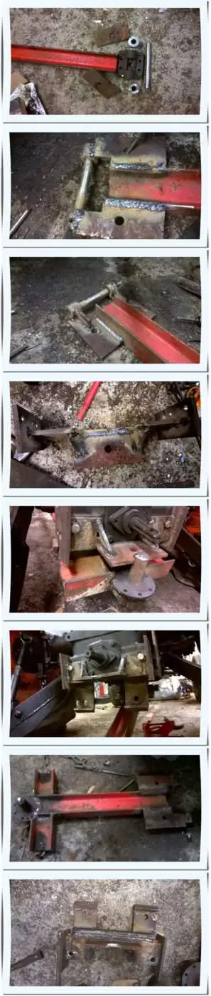

Jossain vaiheessa, kun konetta olin jo purkanut jonkin verran, tuli mieleen, että pitäisikö samalla maalata osia? No joo, värisävy ei oikein täsmännyt alkuperäisen kanssa, mutta tuollaista maalia sattui olemaan hyllyssä, joten sillä mentiin.
Vetokoukun mallailua, niistä romuista tehtiin, mitä nurkista löytyi.

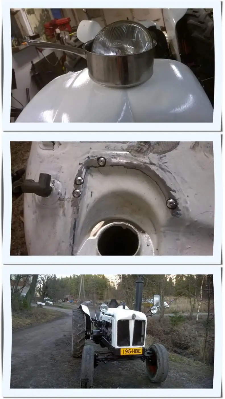

Tarkoitus oli tehdä mahdollisimman pienellä budjetilla, mutta esim. nurkista löytyneiden umpioiden ja kattilan yhteen naittamisesta luovuin, ja törsäsin 40€ uusiin valoihin.
