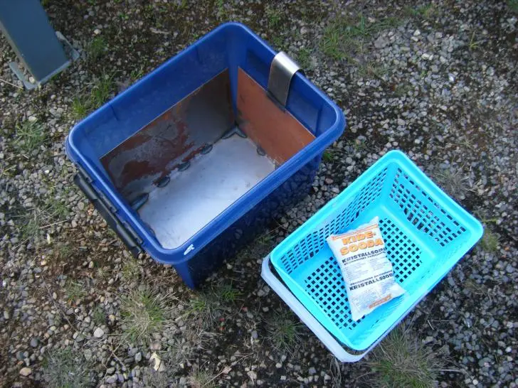

Tässä on puhdistumassa kaikenlaista kampetta pienemmässä sammiossa:
Rautalanka, asennusvanne ja pultit ovat toimivia välineitä kytkettäessä puhdistettavia osia. Tämä pienempi sammio koostuu uloimmaisena näkyvästä sinisestä muoviastiasta, peltilevyistä kokoon hitsatusta anodista ja parista muovikorista, jotka toimivat liuoksessa eristävänä erottimena. Kuvan muovikorin sisällä olen pitänyt vielä toista, hieman pienempää koria. Tällainen pytty on aika tehokas, anodi ympäröi puhdistettavia osia joka puolelta. Sähkövirta liuoksessa kulkee muovikorien rei'istä ja muovikorit estävät oikosulun anodin ja puhdistettavien osien välillä. Tyypillinen virran voimakkuus tässä paljussa oli nelisenkymmentä ampeeria. Yön yli pulistuaan vesi usein miltei kiehui. Kuuma liuos irrottaa samalla kätevästi myös rasvaa. Hilseilevä maalikin irtoaa, kun sen reunojen alla kehittyvä vety puskee sitä irralleen.
Korissa lojuva pussi on kidesoodaa, jolla liuoksesta saadaan sähköä johtavaa. Kuinka paljon soodaa pitää liuoksessa olla, se on aika hämärä kysymys. Asiaa voisi tietysti tutkia mittamalla prosessissa kulkevaa virtaa ja sen suhdetta soodan määrään. Tällöin tarvittaisiin tietenkin vakiojännitelähde, eikä vakiovirtalähde kuten hitsaustasasuuntaaja. Oma ohjeeni kuuluu: "reilu rukkasellinen pytylliseen". Liian vähäinen määrä estää sähkön kulkua, mutta liiallisesta määrästä ei ole haittaa, paitsi kustannusmielessä.

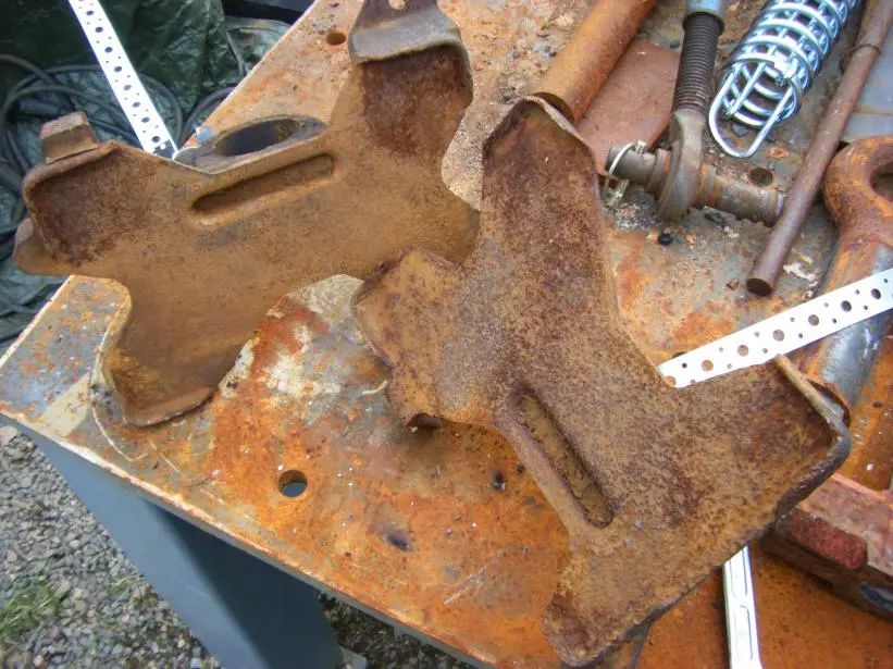

Tässä kuva Valmetin akkutelineistä ennen elektrolyysiä:
Tällainen pinta on elektrolyysin jälkeen, osia on teräsharjattu hieman:
Elektrolyysissä pinnalle jää kerros mustaa rautaoksidia, joka lähtee pois kohtuuhyvin painepesurillakin tai sitten teräsharjalla. Itse olen kuitenkin mieltynyt fosforihappokäsittelyyn elektrolyysin jälkeen. Happokäsittelyssä kappaleeseen saa harmaan fosfaattipinnan, joka on hyvä alusta maalille. Fosfatoitu pinta näyttää myös panevan ruostumiselle jonkin verran hanttiin, käsitelty kappale ei ruostu aivan heti. Seuraavassa kuvassa on edelleen hapossa käynyt akkuteline.
