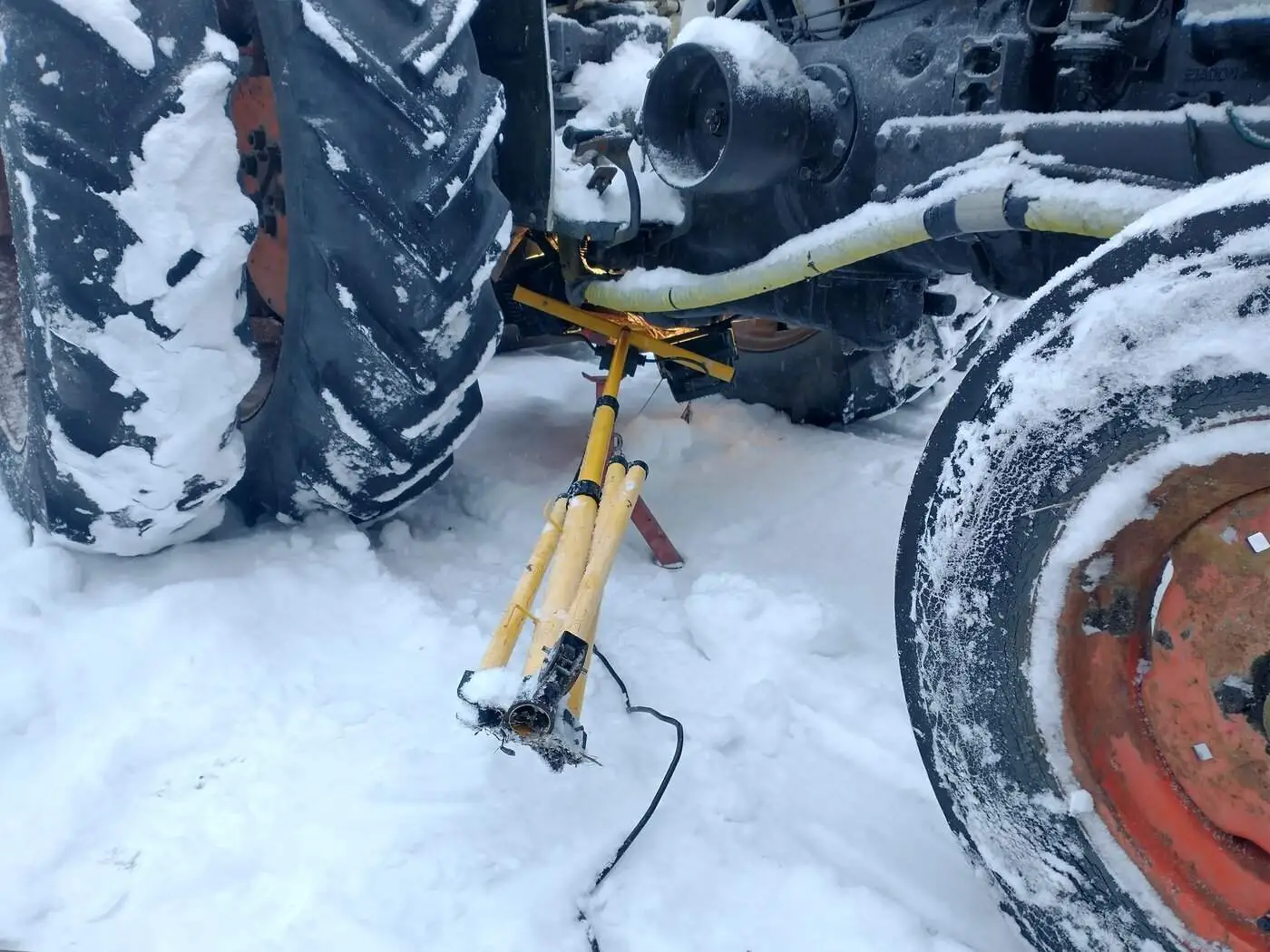

Käsittääksen tuolla 2x500W halogeenilla lämmitetään vaihdelaatikon "öljyjä" eli sitä puolet vettä ja puolet öljyä sisältävää seosta joka pakkasessa estää vaihteiden vaihtamisen ennekuin ovat lämmenneet kohtuullisen juoksevaan muotoon.
Tämähän on vanhempien FixOrRepairDaily sukuisten, varsinkin alaminellä Major, tunnettujen traktorille jotain sukua olevien laitteiden ihan perusominaisuus, ei siis vika.
Vika on ainoastaan kuljettajassa, joka jättää vaihteiston vapaalle tai väärälle vaihteelle sammutettaessa, lähteehän se emulsio lämpiämään jos on vaihde päällä ja lähtee vain ajamaan.
Ohjaamo jos olis perän päällä ongelma häviäis melkeimpä kokonaan. Perässä ei taida montaakaan hammaspyörää öljypinnan alapuolella olla, vaihdelaatikossa on erillinen öljynsä, eikä perää lämmittämässä lämpene... Ehkkäpä hydrauliikka on ainoa joka jäätyy toimimattomaksi, ainakin omien kokemusten mukaan.
Ei tässä sentään mitään porvareita olla :eek:
2x300w piisaa duunarille:).
Joo, siis vaihteet kyllä pelaa, hydrauliikka lakkaa pelaamasta. Toimii siis alkuun pienen tovin ja sitten halvaantuu. Oletettavasti imusuodatin tukkeutuu jäähileestä.

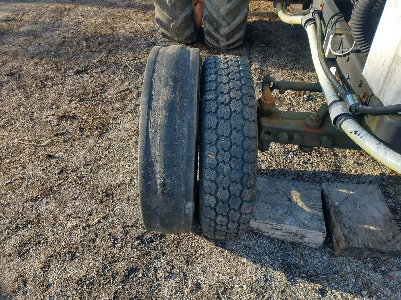

Meinasin tuon +7 vuotta vuotavan renkaan vaihtaa. Mutta ehkä kaipais jotain muutakin hoivaa.

Tehtiin taas kunnon harakiri korjuu. Kävin eilen motonetissa, kun olin pikaiseen kattonut, että on 16" sisuskumeja valikoimassa. Hyllyn reunalla tajusin, niin.. 16x6,5-8 ei ole 16" vanteelle vaan 8" vanteelle :facepalm:
Sitten paikkaus, asennus. Vuotaa hitokseen. Tuli toinen reikä, eikä edes rengasraudasta, vaan ihan muuten vain. Vaikutti muutenkin ylisuurelta sisuskumi.
No löytyi joku sisuskumi, jonka oletin olevan jäärata-autosta.
Mutta aika pirun pieni oli. No sinne se pakotettiin ja katotaan kauanko kestää.
