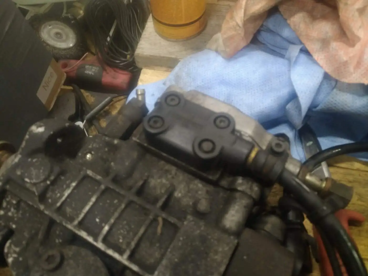

Mistähän tähän hätään sellaiset löytää? Auto pitää saada tiistain aikana nippuun, vaikka vanhalla pumpulla jos ei muu autaMolempien autojen kytkentäkaavioista vertailemalla. Kenties?
Se vaatii pumpun kannen irroittamisen, piuhat menee sisälleOttaa vanhasta pumpusta koko aivorasian johtoineen ???
Josko kaksiEi taida nyt riittää wiskipaukku...
Eiku olis nestepään päästä osin puretun pumpun suolistanu ja kattonu et miten ne piuhat siel menee ....Mulla on yksi sellainen jemmassa, tarviitko?
Olisko tuossa sopiva kaavio? Ainakin iästä riippuen 8 ja 10 napaiset pistokkeet on mainittu sivulla 5? vw_T4_engine_wiring_2002.pdf (just-t4s.co.uk)Tässä tuli ongelma, sähköpistoke on erilainen. Alkuperäisessä pumpussa on 8 pinniä joista 7 käytössä. Lisäksi on 2 pistoketta joissa on yhteensä 3 johtoa. Vaihtopumpussa on 10 pinniä ja kaikki käytössä. Osaako kukaan sanoa että miten kytketään?
Upeeta!! Tää saattaa ratkaista koko ongelman. Välitän tän linkin asentajalle. Kiitos!Olisko tuossa sopiva kaavio? Ainakin iästä riippuen 8 ja 10 napaiset pistokkeet on mainittu sivulla 5? vw_T4_engine_wiring_2002.pdf (just-t4s.co.uk)
Nuo on kyllä aika sekavia nuo volkkarin kaaviot kun moottorikoodeja on niin paljon, mutta johtojen värit on kyllä aika hyvin silti samat.
Ja toimintasavun hälvettyä tarkistetaan kytkennät ja vaihdetaan boksit .......Upeeta!! Tää saattaa ratkaista koko ongelman. Välitän tän linkin asentajalle. Kiitos!
Siltä näyttääEli helpolla tavallaan pääsi siitäkin.....
