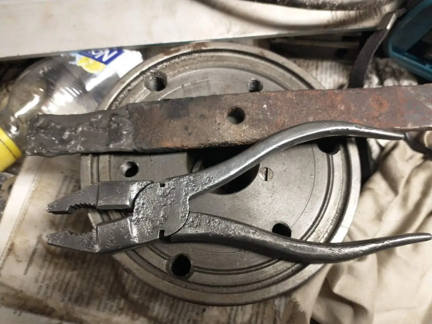

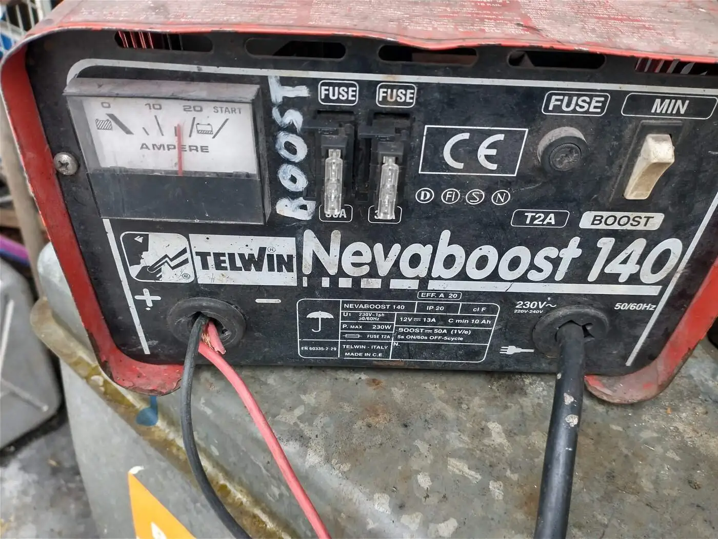

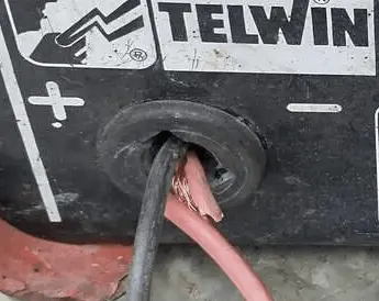

Piti tätäkin testata. Ihan kivasti pelas. Soodaa ei ollut, niin pistin suolaa ja kiehuvaa vettä päälle. Prosessi piti ainakin noin pienen määrän vettä kuumana.
Vajaata 10A otti, 1,5h jälkeen putsasin teräsharjalla ja annoin vielä toisen samanmittaisen kylvyn. Putsauksen jälkeen otti enemmän virtaa.
Ruokasuolakin toimii, mutta sen käyttämisessä on periaatteessa vaara kloorin kehittymiseen. Ilmeisesti se vaatii kuitenkin hyvin kylläisen suolaliuoksen, mutta en tunne aihetta kyllin hyvin. Sooda on kuitenkin suositeltavampaa.
